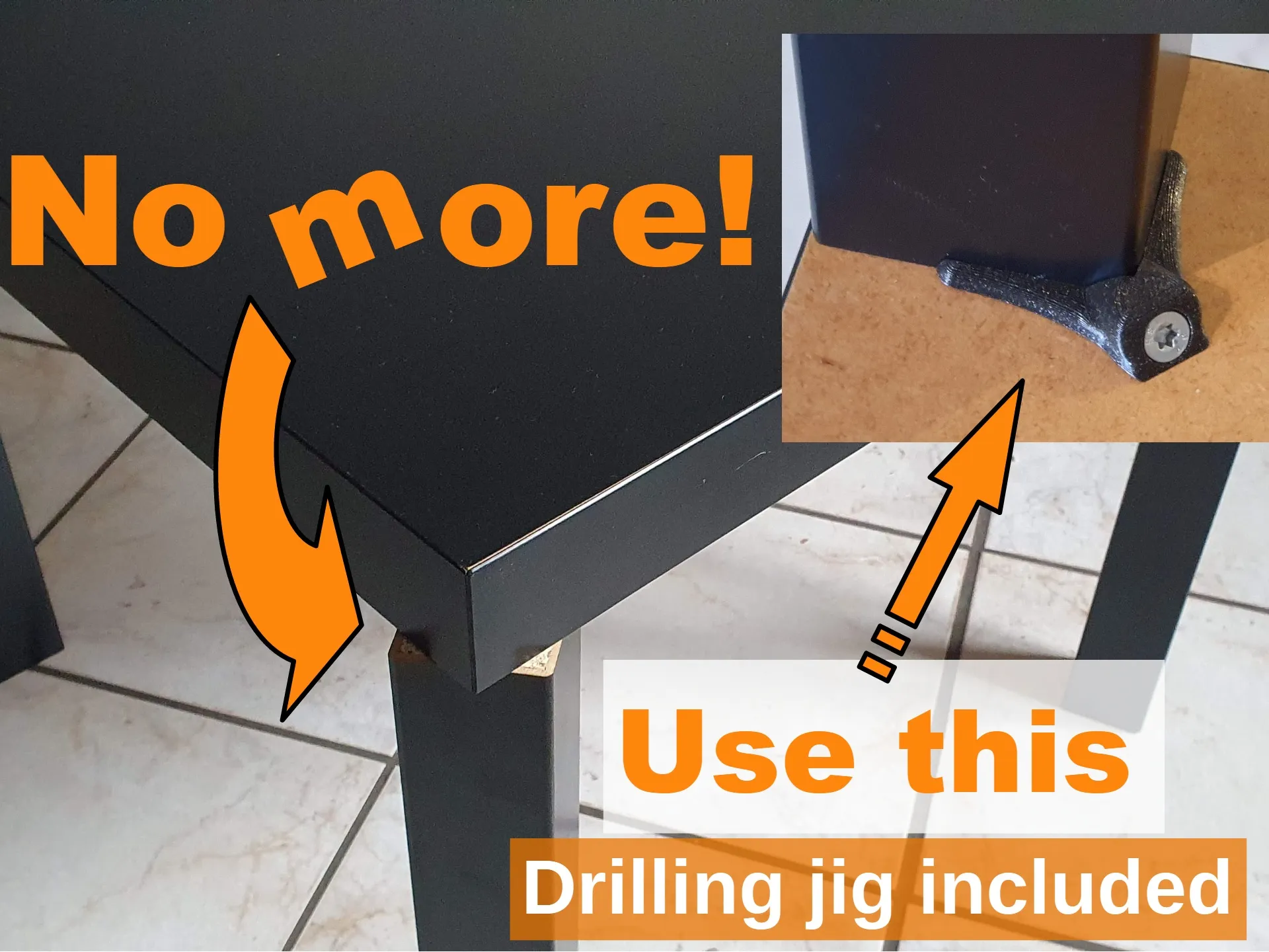

https://www.printables.com/model/1555899-ikea-lack-anti-rotation-bracket-leg-lock
Le Schmilblick en action : ça permet d'empêcher le pied de tourner sur lui-même, tout propriétaire d'une table LACK connait ce problème :
Image preview
Il existe des dizaines de "brackets" pour solutionner ce problème, mais tous sont massifs, visibles, moches, avec 18 vis, et pratiquement toujours vissé dans le vide.
En effet les tables LACK sont creuses, le plateau est en carton alvéolé, les pieds sont complètement vides. Il n'y a qu'aux extrémités des pieds et aux quatres coins du plateau qu'il y a du "solide" (du bois aggloméré).
Mon Schmilblick permet de visser fermement dans cette partie solide, en utilisant qu'une seule et unique vis par pied, tout en restant discret. Le but était de garder l'esprit minimaliste de cette table en corrigeant simplement ce petit défaut, pas d'en faire un tank avec pour plus cher de plastique et vis que de table. 😅

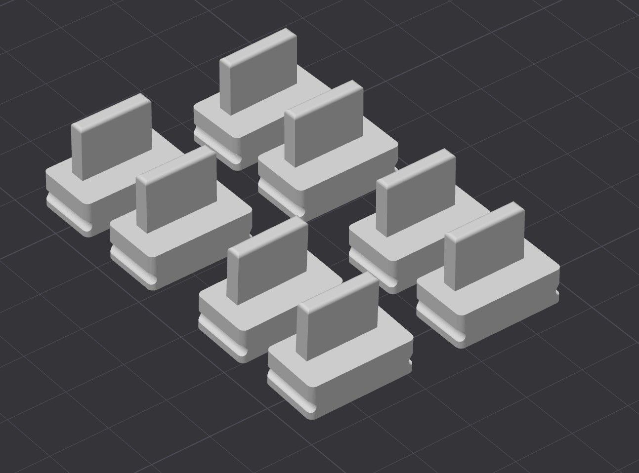

Ayé ! J'ai pas grand chose à vous mettre sous la dent, on va essayer ça :
Je suppose que chacune des pièces coulisse dans des rails ?
Le schmilblick est formé de ces 8 pièces ? Dans cette position ou sont-elles toutes alignées ?

Non, les 8 pièces sont indépendantes. 4 pourraient suffire à certains, d'autres en voudront peut-être 16, 32... Mais probablement toujours par multiple de 4 😄
Oui c'est un indice (petit mais quand même ^^)
