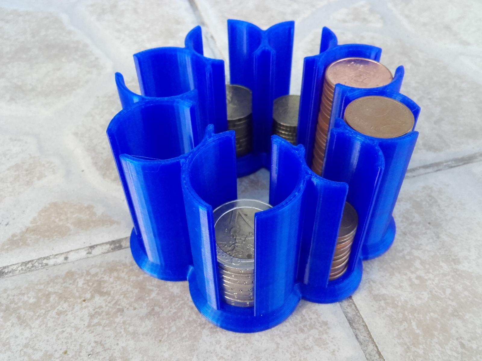

azbloc Posté(e) Octobre 6, 2017 Posté(e) Octobre 6, 2017 Le 05/10/2017 at 09:20, db42 a dit : @azbloc s'en rapprochait tout de même. j'en était un peu loin quand même!!
nicolas65 Posté(e) Octobre 6, 2017 Posté(e) Octobre 6, 2017 Le 05/10/2017 at 09:21, slayer-fr a dit : c’était quand même pas évident à trouvé il faut juste avoir le même tiroir

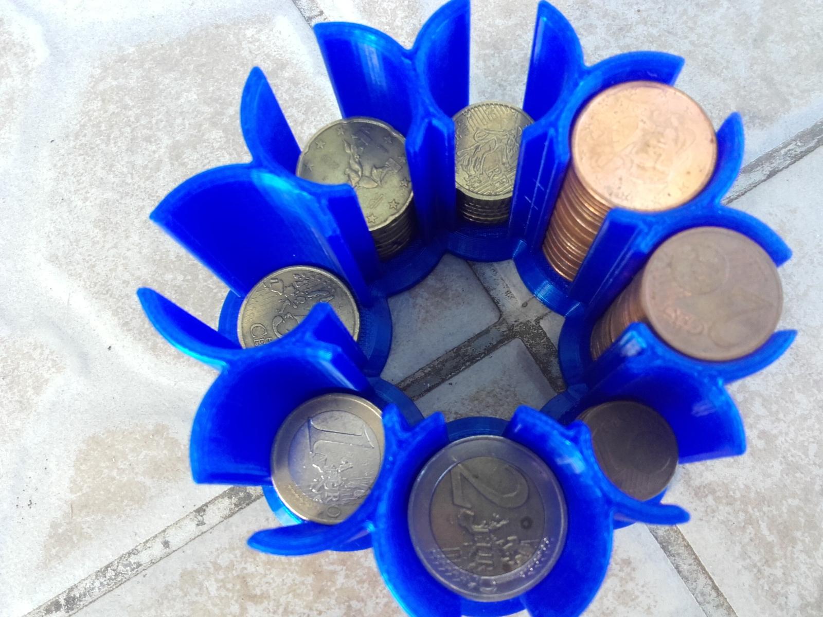

slayer-fr Posté(e) Octobre 6, 2017 Posté(e) Octobre 6, 2017 pour rangé des pièces , ou des capsules à café
nicolas65 Posté(e) Octobre 6, 2017 Posté(e) Octobre 6, 2017 bien joué ! c'est pour les pièces https://www.thingiverse.com/thing:641623
slayer-fr Posté(e) Octobre 6, 2017 Posté(e) Octobre 6, 2017 j’avoue que c’était facile , j'ai les même pièces

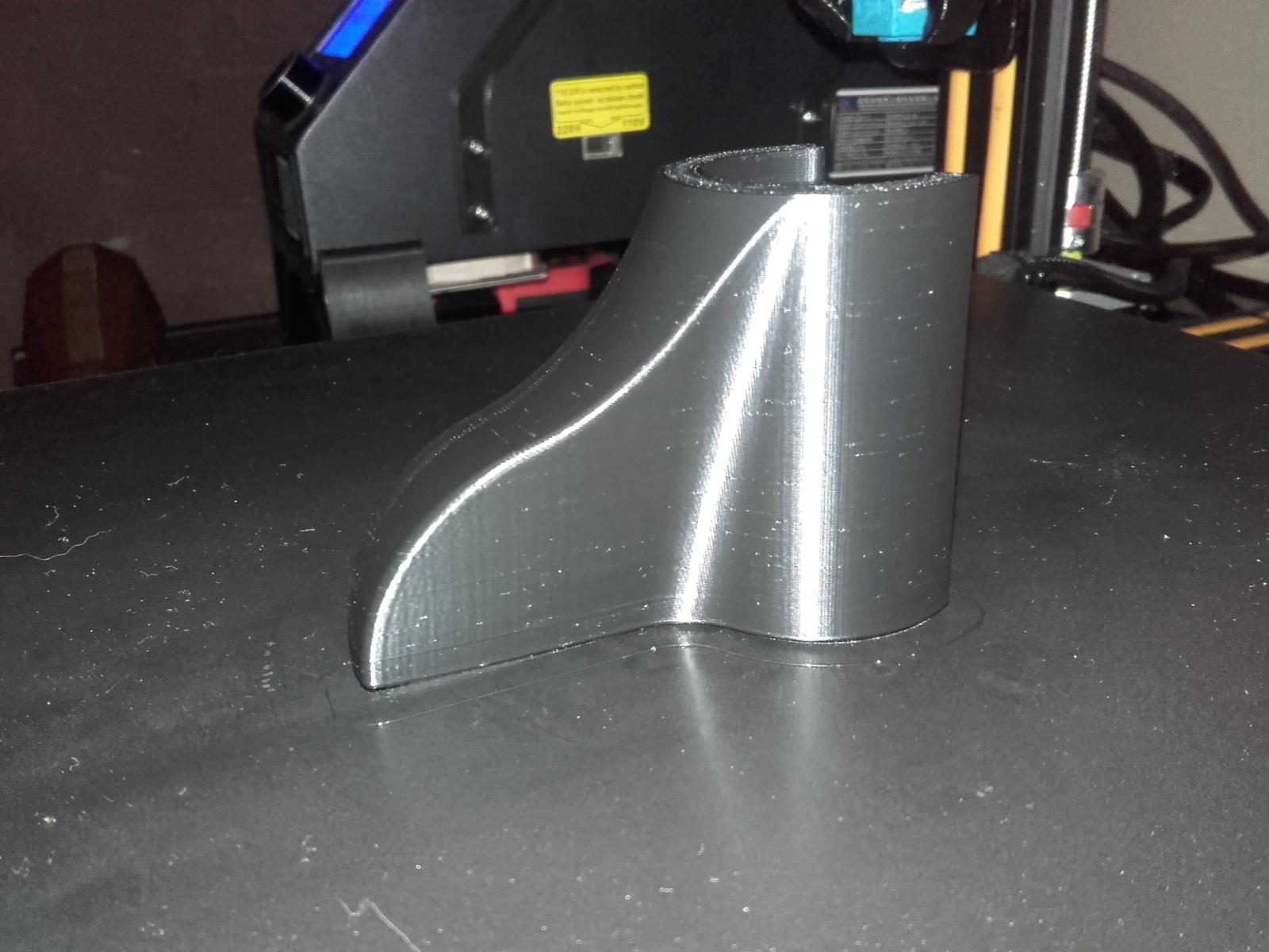

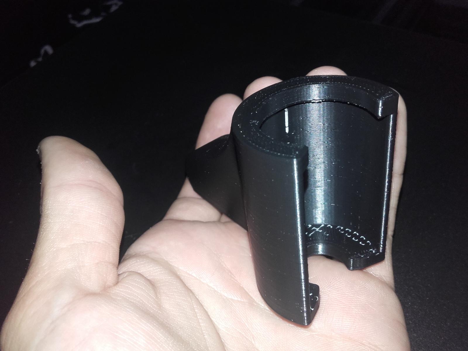

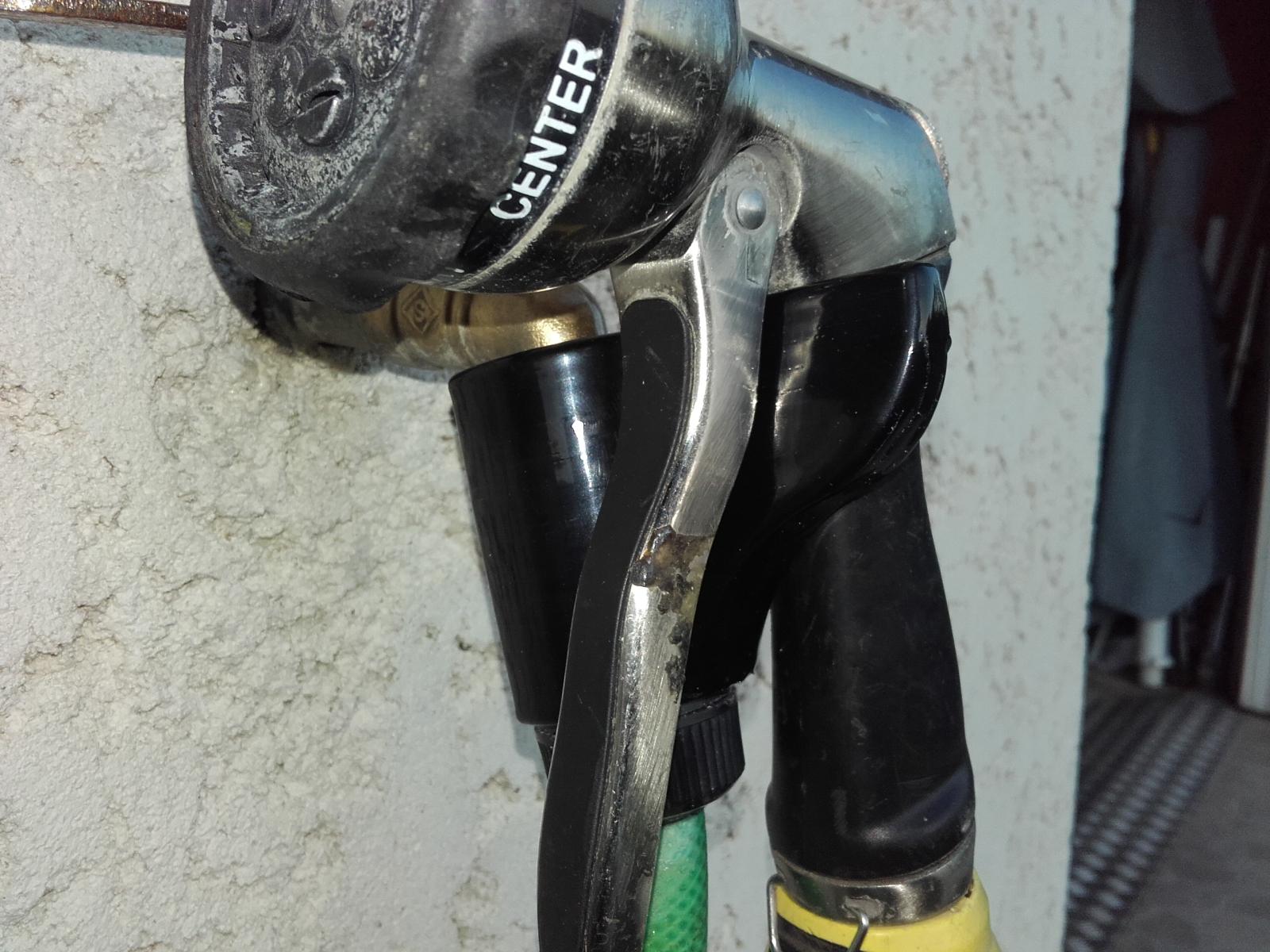

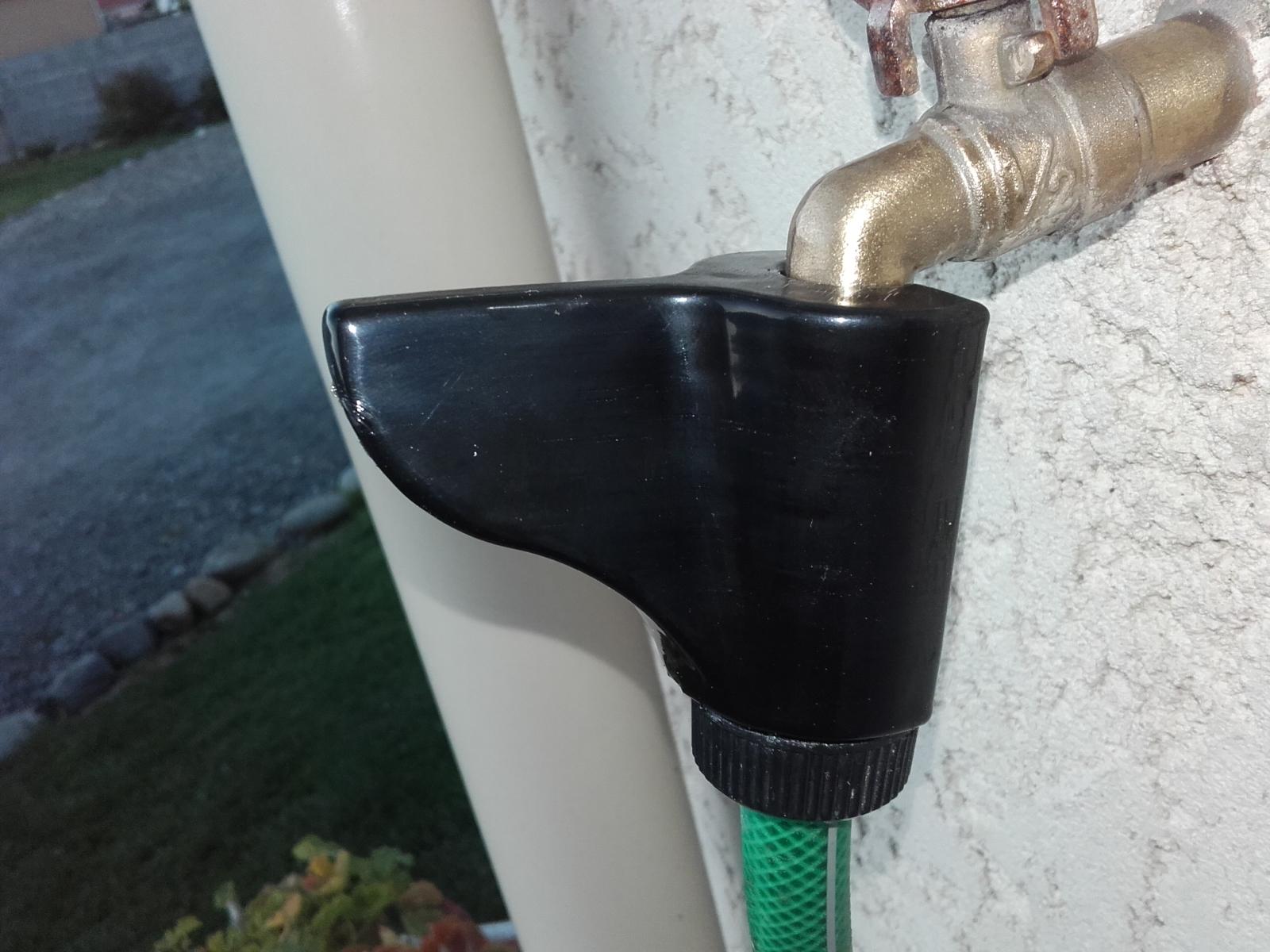

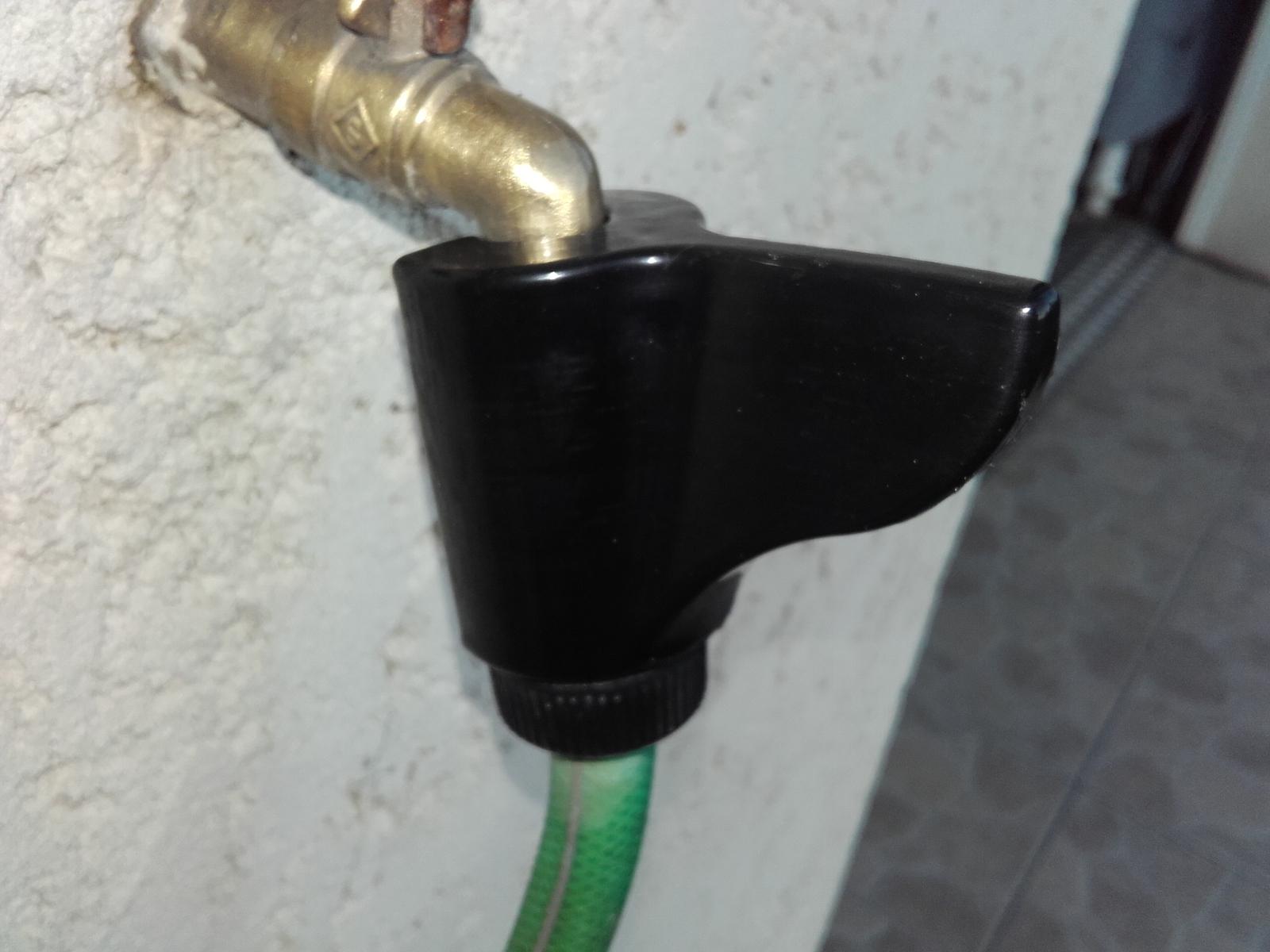

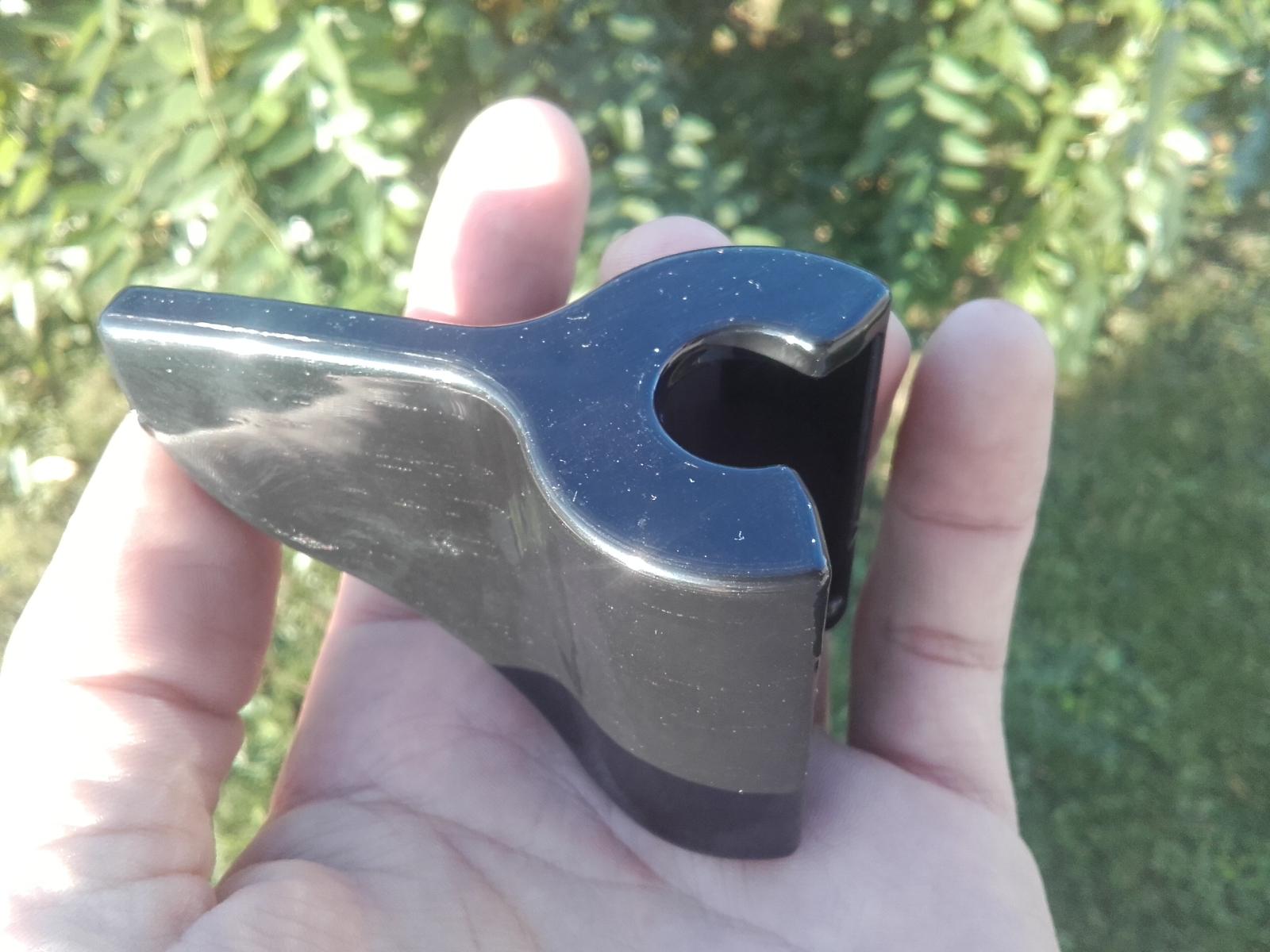

Shinichi Posté(e) Octobre 10, 2017 Posté(e) Octobre 10, 2017 Pour tenir ton embout de tuyau d'arrosage en position La surface de ton objet est superbe comment as tu obtenu ca?

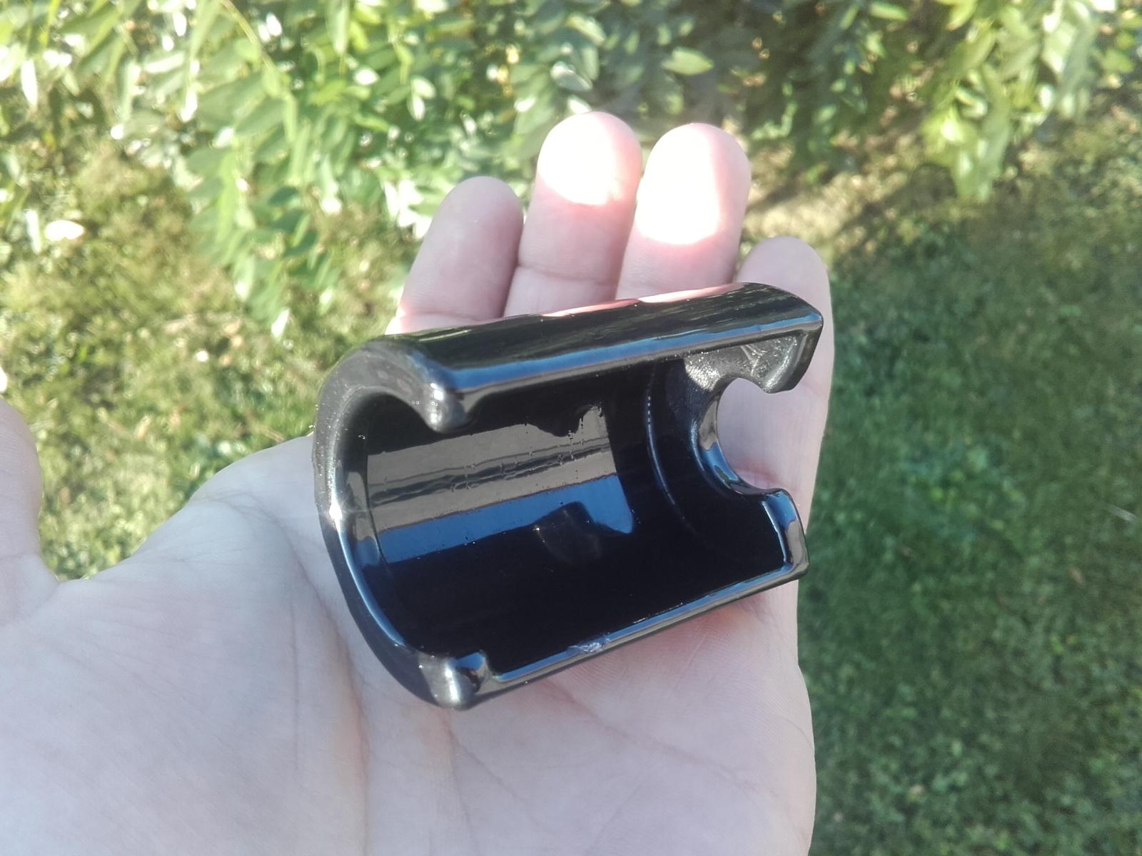

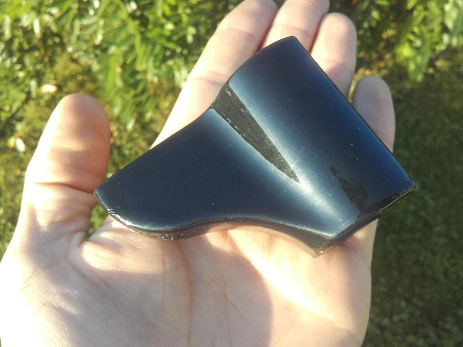

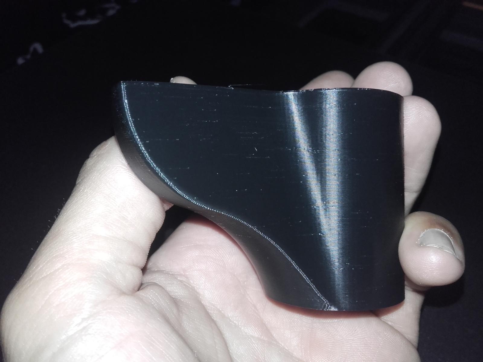

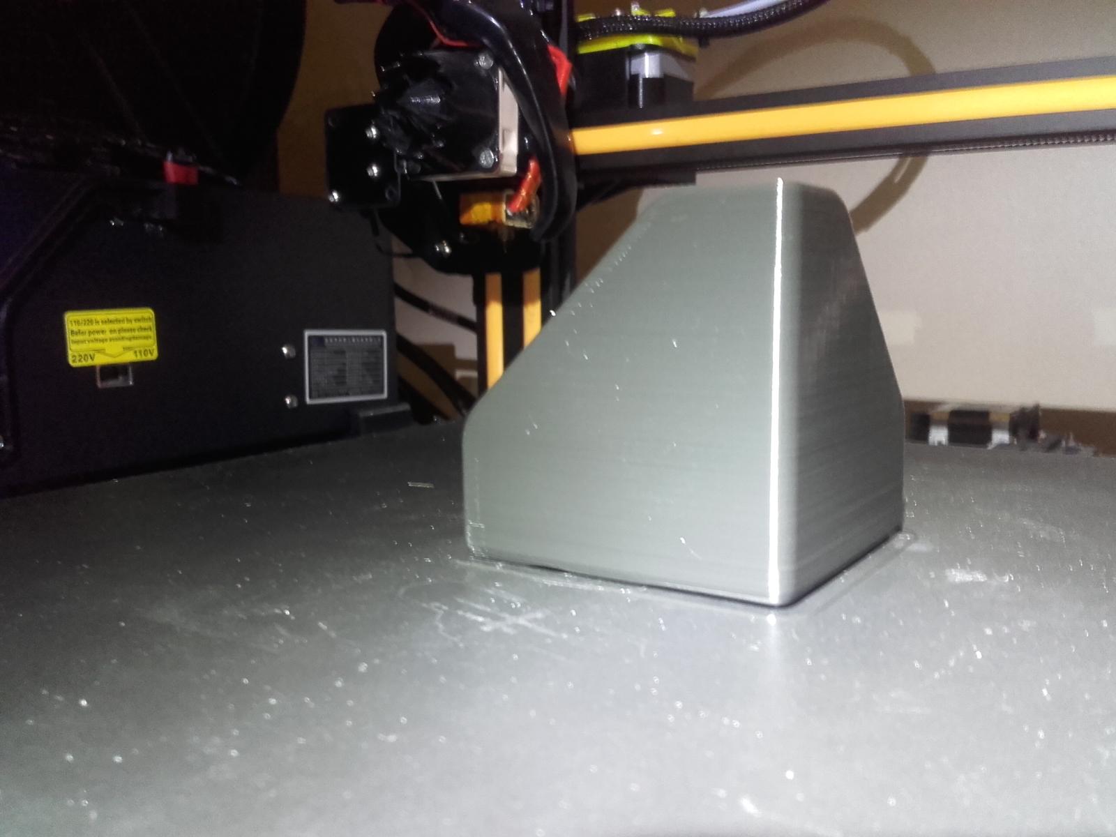

nicolas65 Posté(e) Octobre 10, 2017 Posté(e) Octobre 10, 2017 quoi !! ? déjà ? effectivement je viens le clipper sur mon robinet, en fait l'embout tiens très bien mais c'est surtout pour poser le jet et l'avoir à portée de main desuite à coté du robinet le truc devant le gros défaut c'est ce sur quoi il été posé pendant le lissage c'est une piece en ABS que j'ai directement lissé aux vapeurs d'acétone, aucun ponçage voici la piece avant ponçage
slayer-fr Posté(e) Octobre 10, 2017 Posté(e) Octobre 10, 2017 Il y a 1 heure, nicolas65 a dit : c'est une piece en ABS que j'ai directement lissé aux vapeurs d'acétone, aucun ponçage voici la piece avant ponçage heuuu , c'est quoi ce fake , chercher l'erreur le rendu est vraiment propre , combien de temps dans l’acétone ?
nicolas65 Posté(e) Octobre 10, 2017 Posté(e) Octobre 10, 2017 je sais plus, plusieurs heures mais cela dépend de la température la c'était à température ambiante j'ai du le laisser 2-3h, sur le plateau chauffant c'est quelques minutes par contre j'ai un gros probleme, vous trouvez le schmilblick en 2s du premier coup
