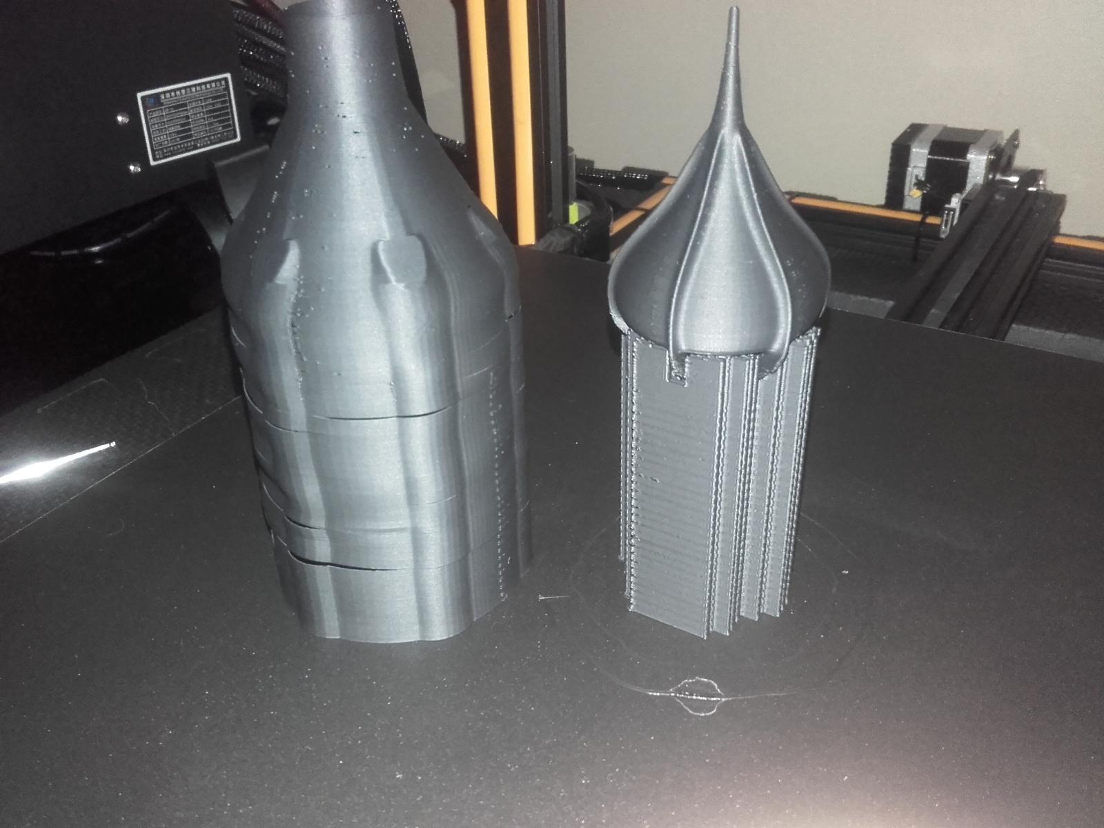

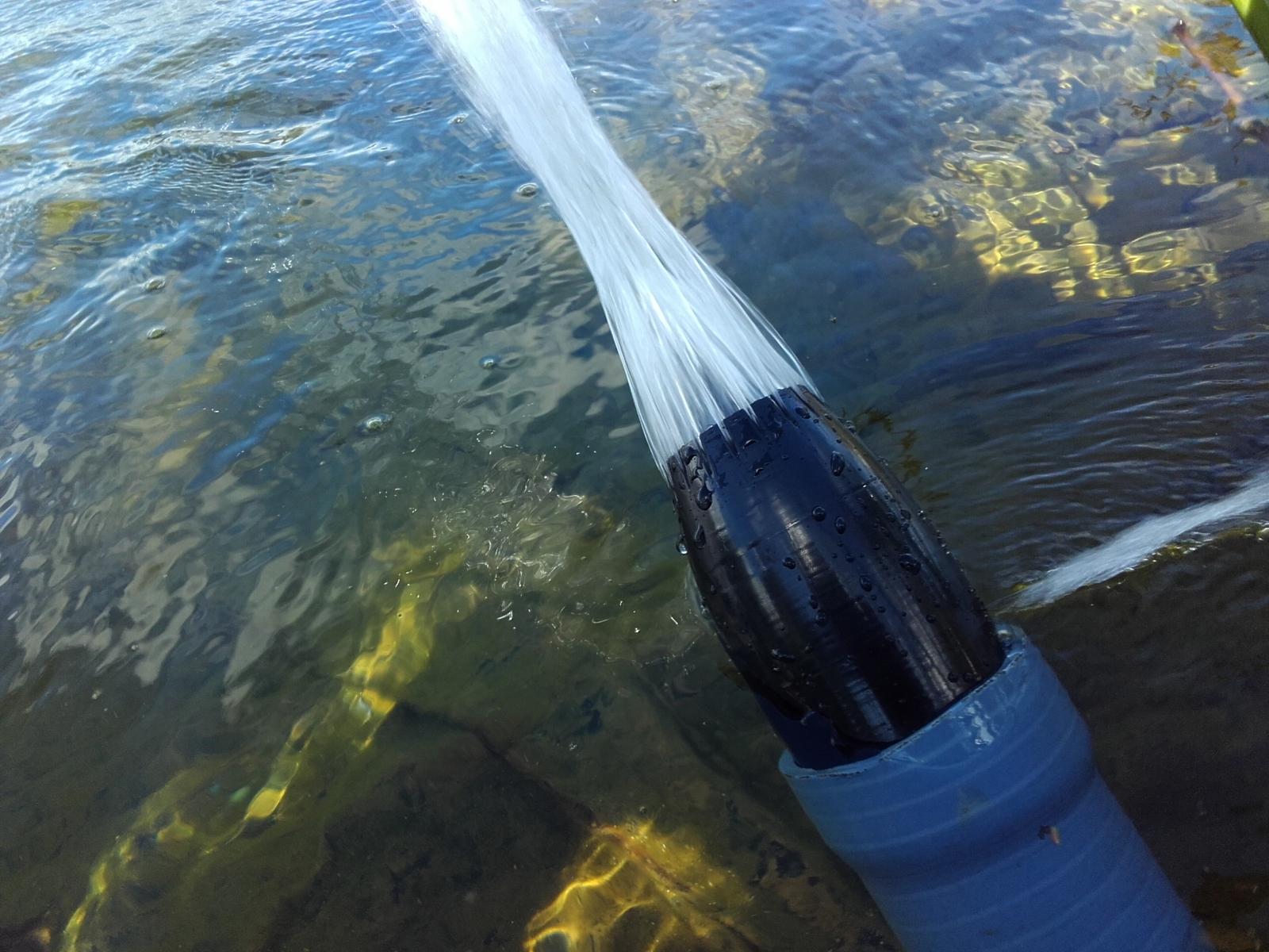

nicolas65 Posté(e) Septembre 15, 2017 Posté(e) Septembre 15, 2017 en parlant de choses évocatrices un nouveau schmilblick ? juste après impression avec les supports, la cloche c'était une protection juste pour l'impression premier indice , ca ne s'utilise pas sur une imprimante 3D
Hervé-34 Posté(e) Septembre 15, 2017 Posté(e) Septembre 15, 2017 Bonjour à tous ! Ouuuu !! vous allez trop vite pour moi ! déjà que je ne pensais pas trouver ! Et que je me suis dit heuuu et si c'était ça qu'est-ce que je fait ??????? Ben j'en sais rien encore ! ai-je le droit de réfléchir ? il y a une heure, nicolas65 a dit : en parlant de choses évocatrices un nouveau schmilblick ? premier indice , ca ne s'utilise pas sur une imprimante 3D c'est un pas de vis au bout ? Hervé

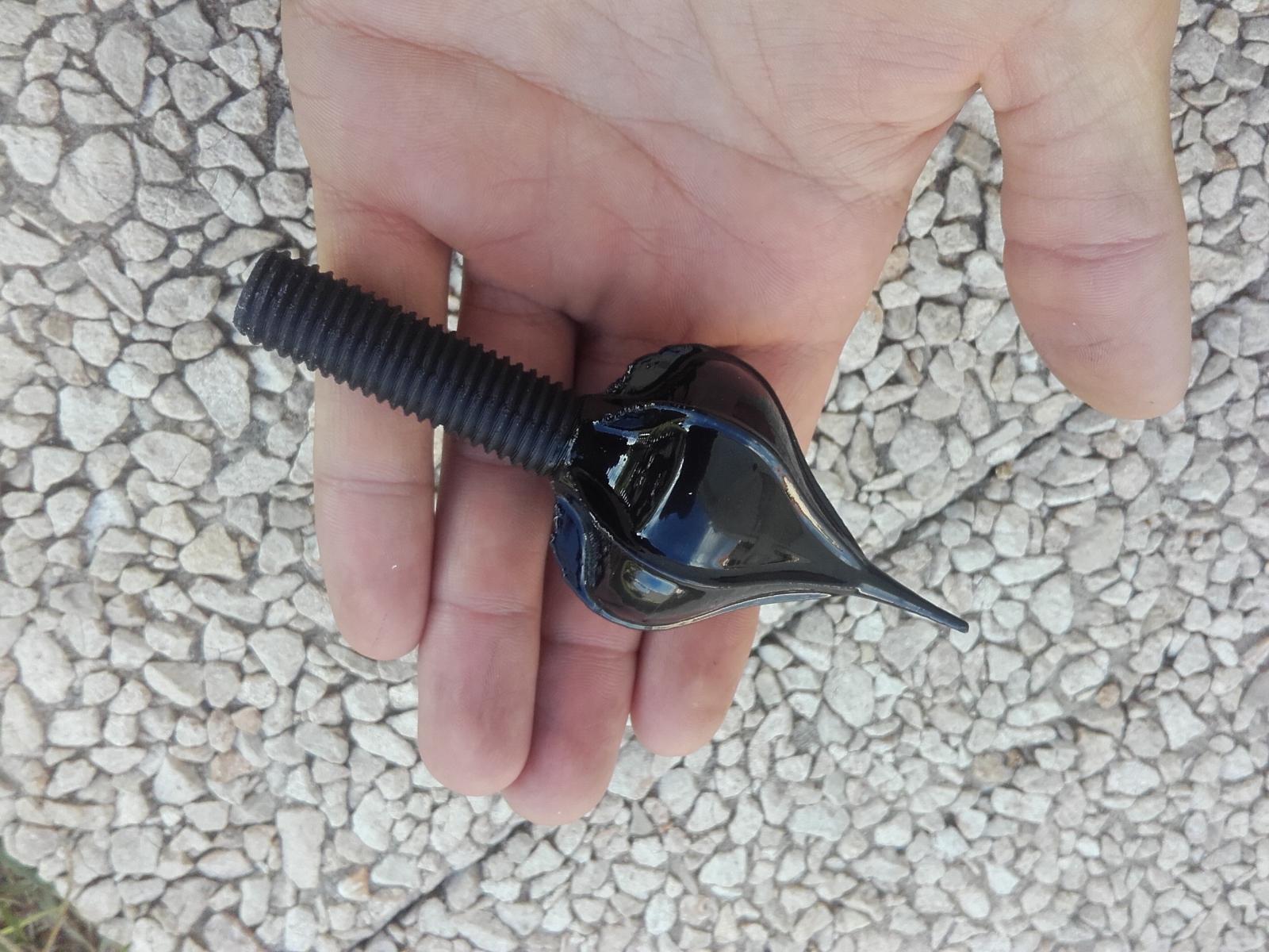

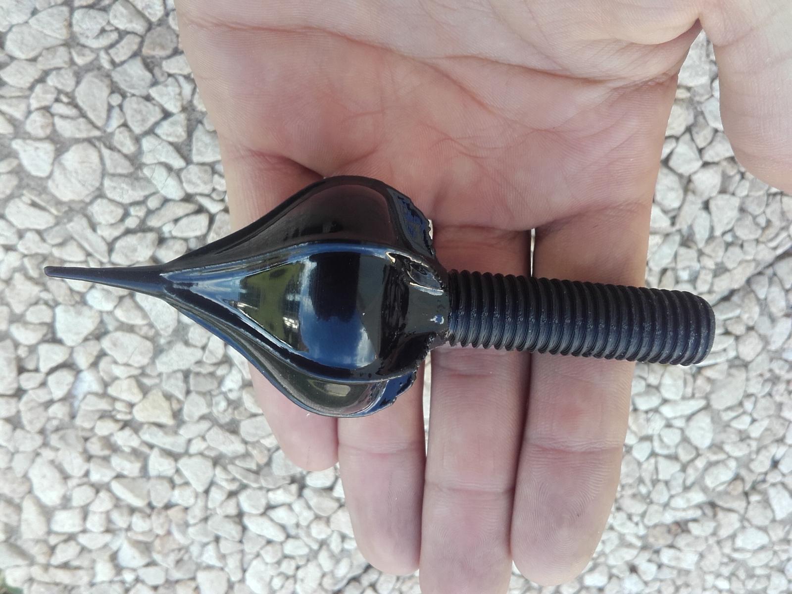

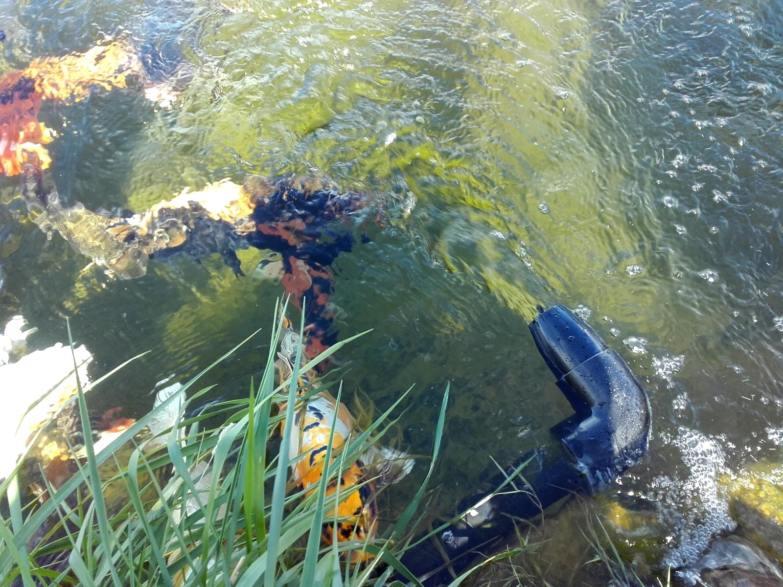

Tircown Posté(e) Septembre 16, 2017 Posté(e) Septembre 16, 2017 C'est pour un propulseur? Je dirais la pièce qui est au milieu de la tuyère (je ne connais pas son nom).
Tircown Posté(e) Septembre 16, 2017 Posté(e) Septembre 16, 2017 L'autre coté alors: l'entrée d'eau Autrement je ne vois pas.

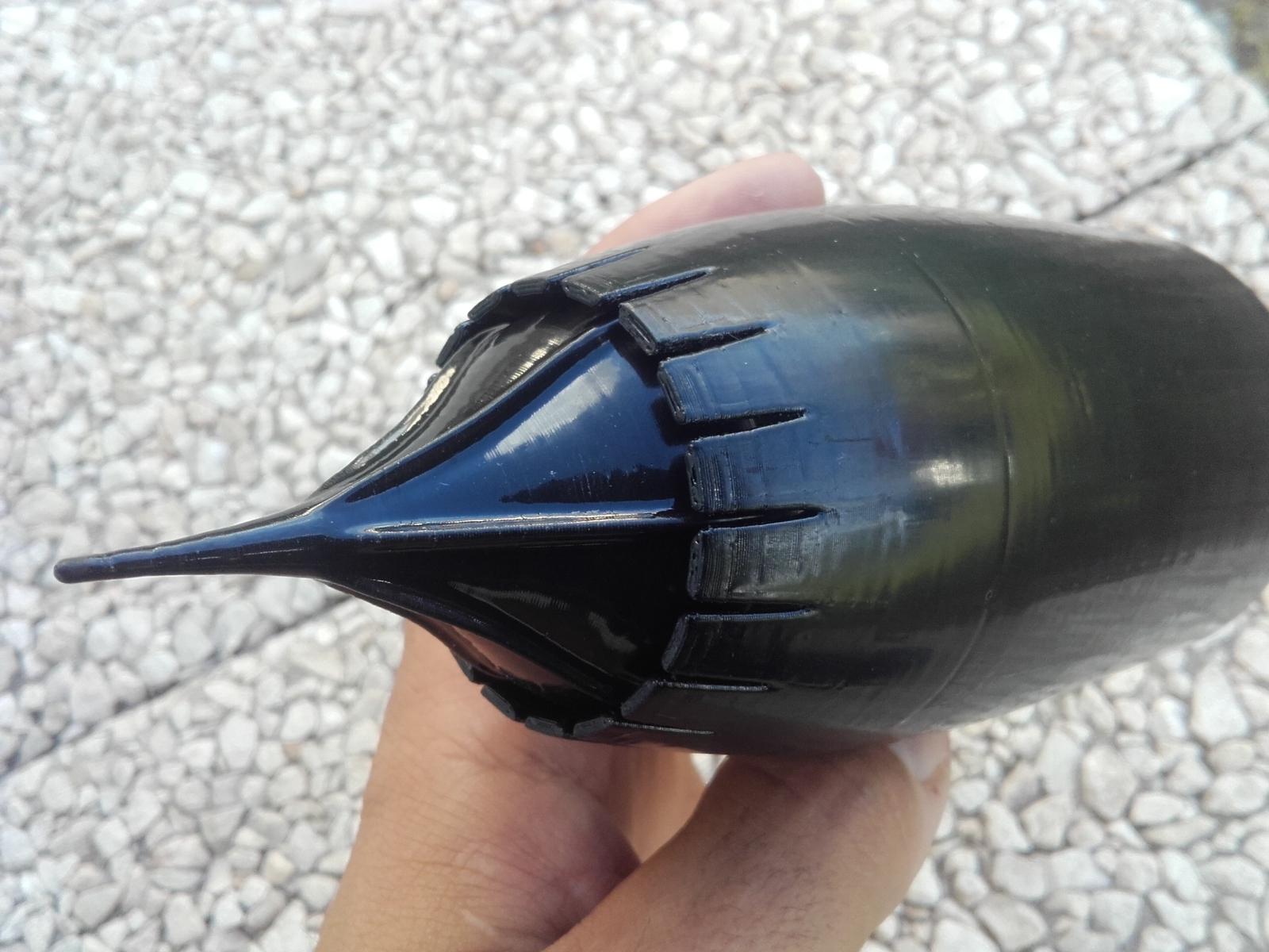

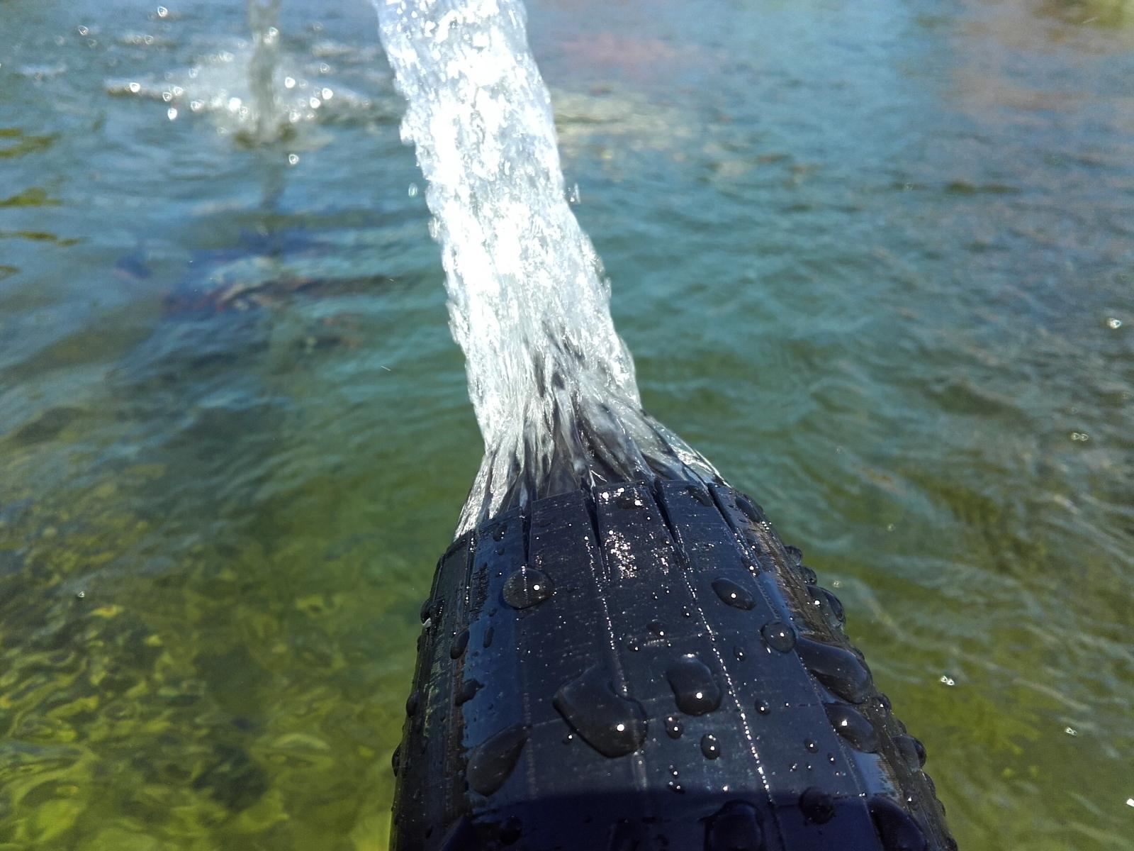

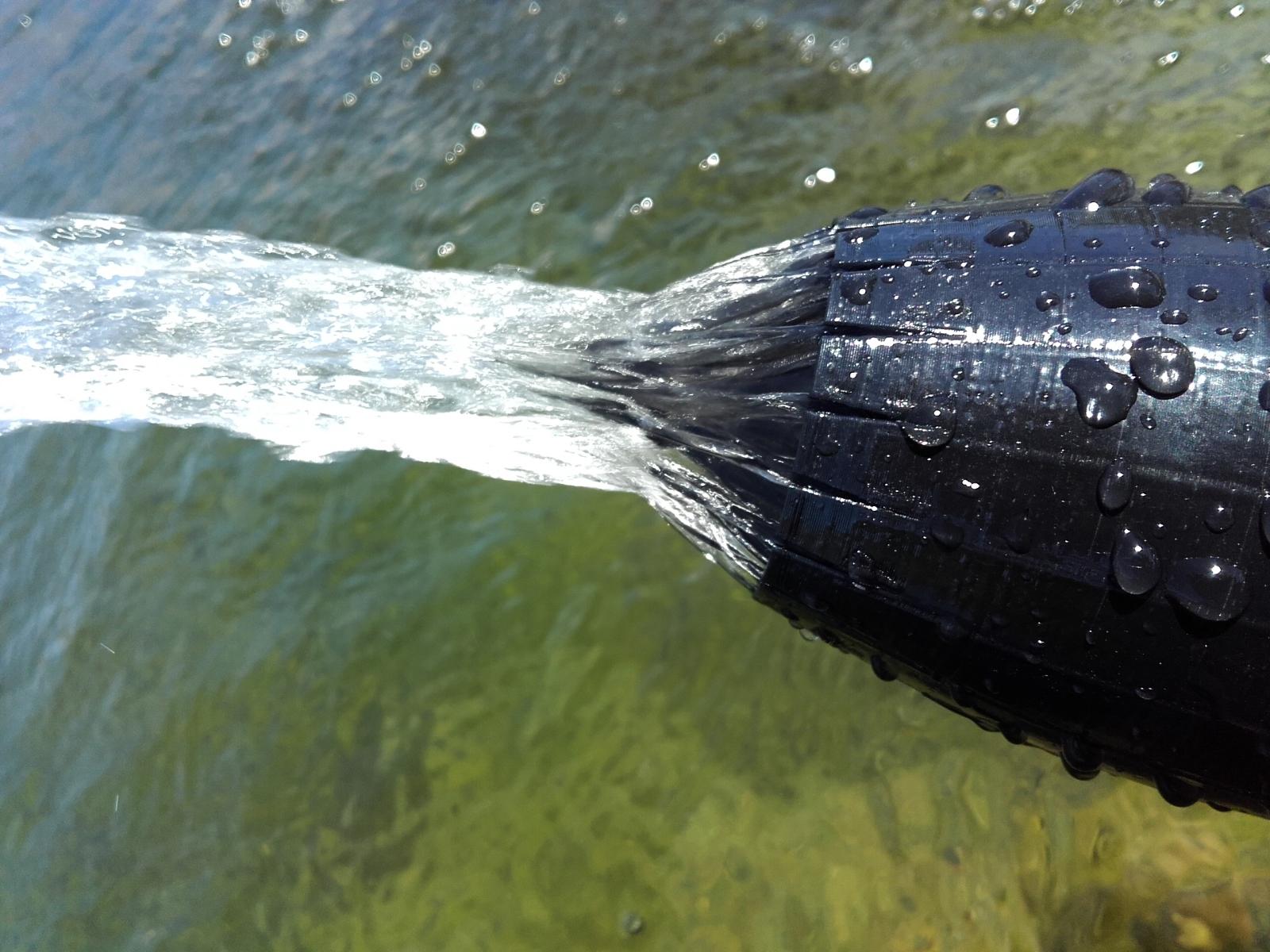

nicolas65 Posté(e) Septembre 16, 2017 Posté(e) Septembre 16, 2017 (modifié) on peut dire que tu a trouvé c'était qu'a même pas facile c'est le pointeau d'une buse de refoulement d'eau, le pointeau sert à ajuster le debit sans disperser le flux et refouler toujours droit, les rainures servent à redresser le flux et limiter les turbulences, je l'ai conçue pour tourner aux alentours de 6500l/h d'où la courbure incorrecte de la forme extérieure par rapport à la même buse qui aurait pu fermer totalement le passage plus de photos ici, les vues 3D et les premières photos sont la V1 qui était plus fine et avec un filetage plus petit https://photos.app.goo.gl/py2rucPRdexkOb062 tu retrouve ce type de pointeau sur certaines vannes Modifié (le) Septembre 16, 2017 par nicolas65 2
