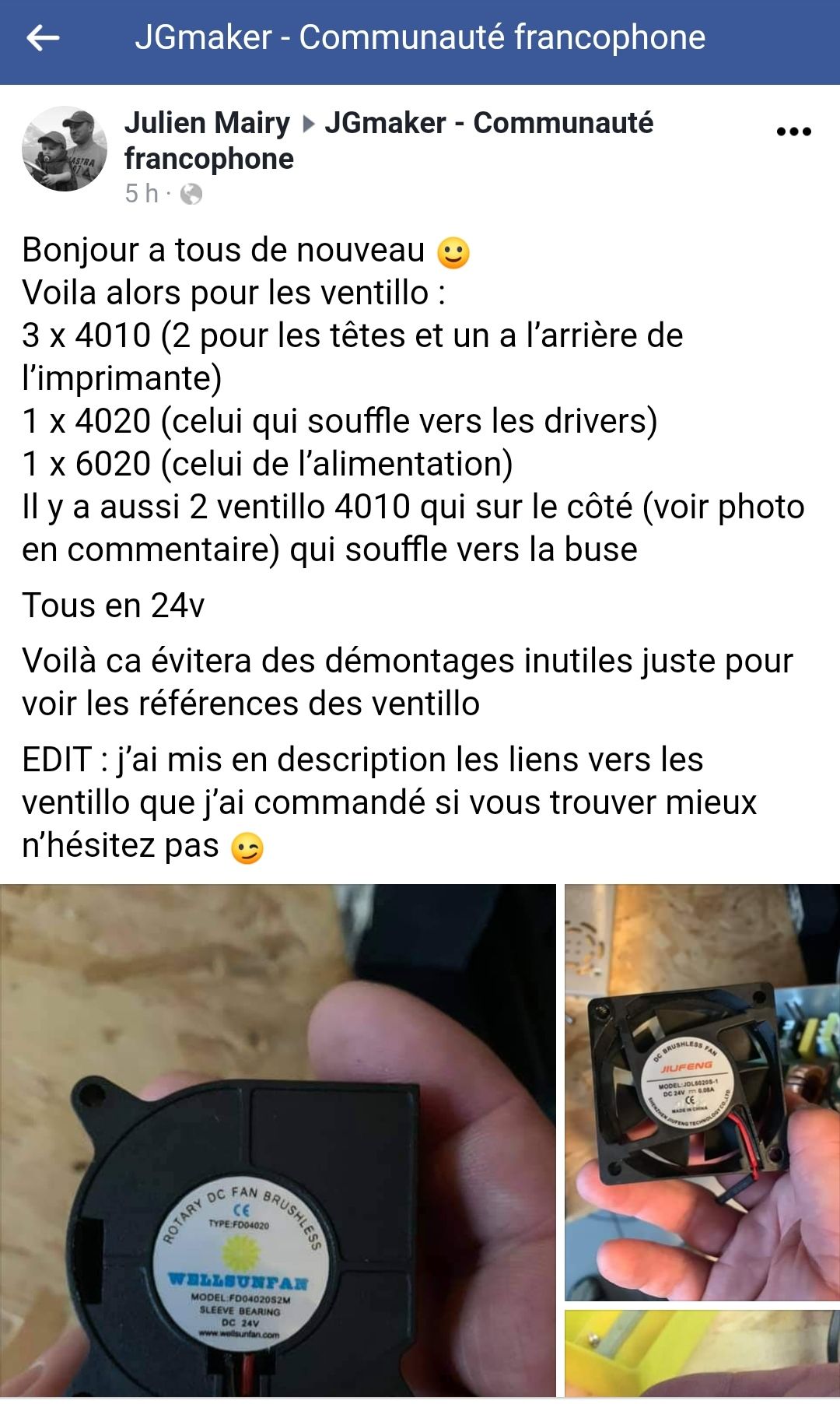

Bosco2509
Un copier/coller de la communauté francophone sur Facebook.
Plusieurs utilisateurs se plaignent du bruit. Le doute plane sur le changement effectif par JGMaker pour des ventilateurs plus silencieux.
Quand je serais sur un pc je ferais un copier/coller des ventilateurs proposés en replacement par Julien Mairy.

Dans le boitier il y a 3 ventilos
  • un 4010 axial à l'arrière qui souffle vers l'extérieur
  • un 4020 blower qui souffle vers les steppers
  • un 6020 pour l'alimentation
en cherchant les spécifications les plus basses,
je vois que le blower est toujours en théorie le plus bruyant, autour des 27 dBA pour celui d'origine.
