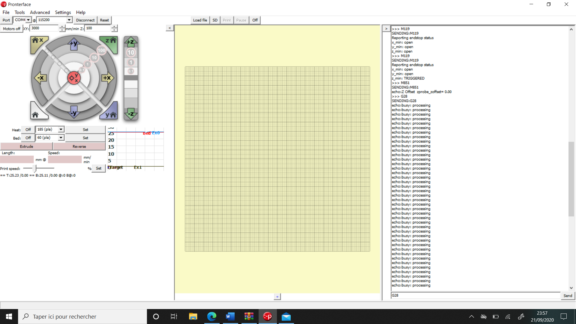

Lorsque tu appuie sur la touche, la led change-t-elle de couleur?
Si tu tapes M851, as-tu toujours aucune réponse?
1- La led clignote en rouge depuis que j'ai forcé la rentrée de la touche
2- voici la réponse au code:
SENDING:M851
echo:Z Offset  zprobe_zoffset= 0.00
Modifié (le) par noemiep

C4EST UNE LONGUE ETAPE?
ça me fait des lignes et des lignes de processing, le bltouch lui est bleu et touche sortie.
Il s'amuse entre rouge, bleu.
touche sortie, touche rentrée. Le stress
Voilà le code est terminé. le BLtouche est place, led normale et touche rentrée
il y a 3 minutes, remibora a dit :
Une petite impression écran, parce que là, je ne vois pas?
Normalement, il fait l'origine en X puis en Y et enfin en Z.
l'axe n'a pas bougé une seule fois par contre, il n'y a que le bltouch qui a changé de couleurs et fait ces rentrées et sorties de touche.

De combien as-tu descendu? Tu n'as pas l'info dans Pronterface?
PS: t'inquiète, la 1ère phase est finie. La 2ème phase c'est vérifier le calibrage des moteurs et les PID des systèmes de chauffage. Il faut en laisser pour demain😂
Modifié (le) par remibora

Je pense qu'il est temps d'aller au lit. Tu n'as pas tapé la valeur après Z- !
Et surtout la valeur me parait beaucoup trop importante: tu risques de tout casser lors de la prise d'origine.

4. M501 - Récupérer les paramètres de l'EEPROM pour les rendre actifs
5. M503 - Afficher les paramètres en cours pour vérifier qu'ils ont bien été pris en compte
6. G28 Z - Mettre à l'origine l'axe Z
7. G1 F60 Z0 - Déplacer la buse au 0 Z
8. M211 S0 - Désactiver les contacteurs de fin de course (pour pouvoir descendre sous le 0)
9. Descendre doucement (pas de 0,01mm) l'axe Z jusqu'à frotter  la feuille de papier (ou la cale utilisée)
10. Noter la valeur affichée de la position du Z sur l'écran du boitier (additionner cette valeur (sans tenir compte du signe négatif) à l'épaisseur de la cale utilisée)
11. M851 Z X.XX (X.XX étant le décalage en Z calculé au point 10 (valeur négative))
12. M211 S1 - Réactiver les limites des contacteurs de fin de course
13. M500 - Sauvegarder ce réglages en EEPROM
14. M501 - Récupérer les paramètres de l'EEPROM pour les rendre actifs
15. M503 -Vérifier une dernière fois que tout a bien été pris en compte
Il y a 5 heures, fran6p a dit :
@remibora
Je crois qu'il manque une étape (9 bis) pour pouvoir descendre en dessous du Z0 (sécurité du Marlin), il faut désactiver les enstops pour pouvoir le faire (M211 S0).
Liste des étapes pour régler le Zoffset quand on possède un ABL :
Oki alors je vais m'y mettre ce soir une fois que mes parasites 🤣🤣🤣seront au lit sinon je vais faire une boulette c'est même sûr et je vous tiens au jus 😁😁😁
Je commences, j'ai deja fait le premier réglage avec la video j'entame le réglage de l'axe Z
