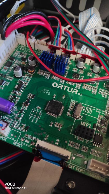

Je vais peut-être vérifier cette histoire de dissipateur thermique...

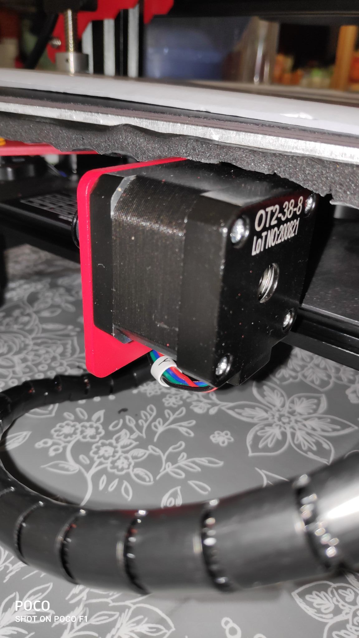

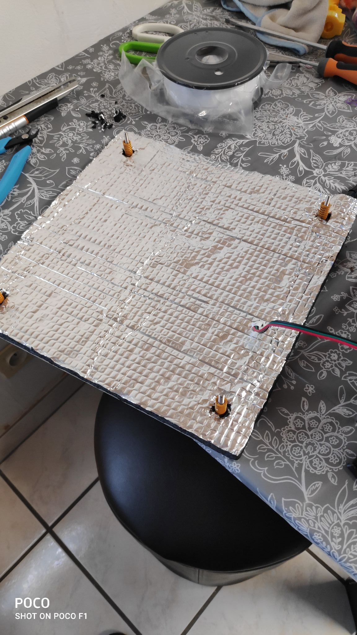

Yo, imprimante reçu aujourd'hui, 2 bonnes heures pour monter ça tranquillement, ajuster les jeux, installer les dissipateurs, isoler le dessous du plateau (d'ailleurs l'isolant de 10mm frotte sur le moteur du plateau, il faut prendre un 7mm pour être tranquille), installer la plaque magnétique et en faisant le niveau je me suis rappelé qu'il fallait du PEI sinon le capteur ne le détecté pas... 😁

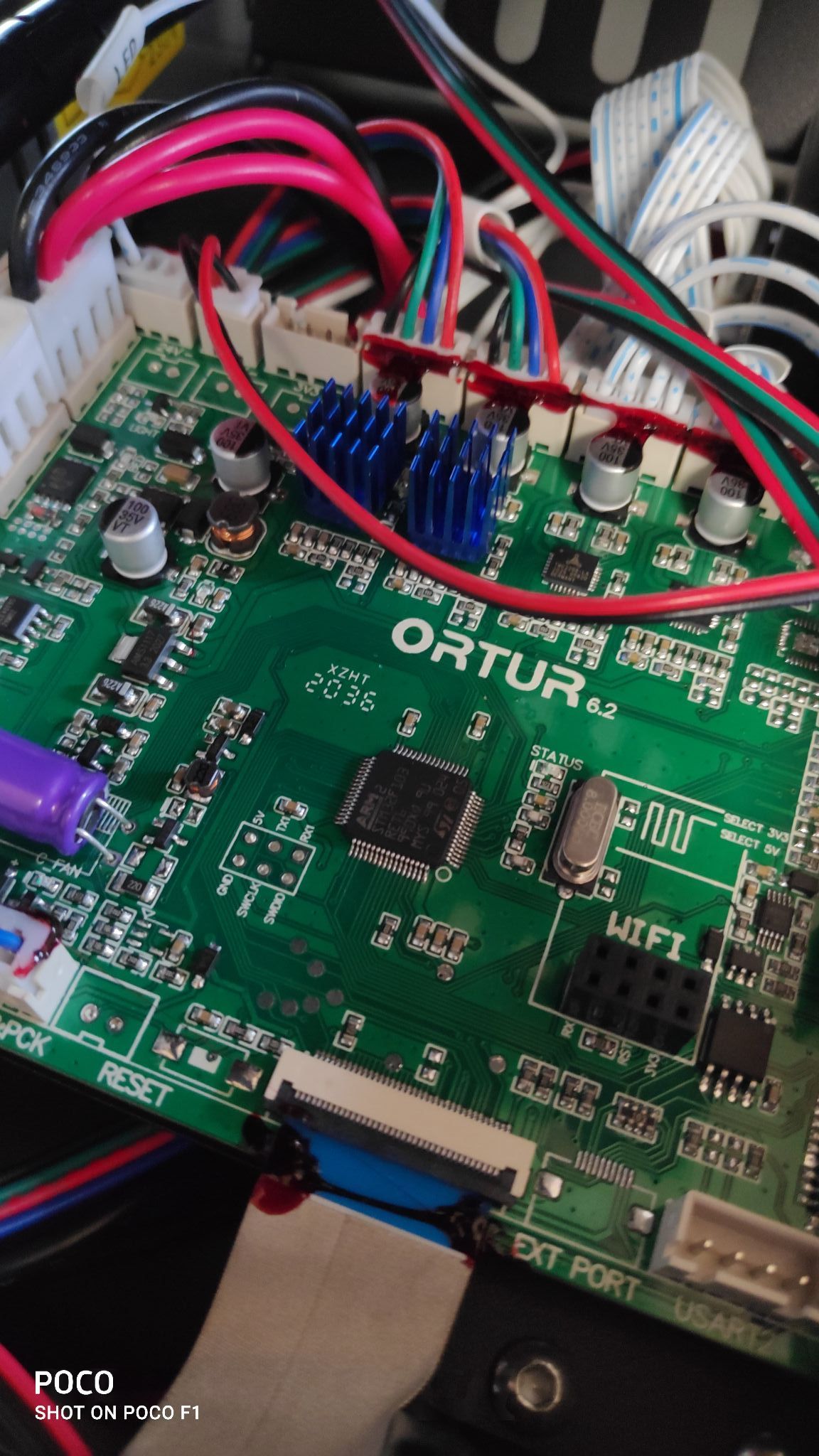

Est-ce que c'est vraiment utile les dissipateurs ? Ceux que j'ai vu sur Ali express sont fournis avec un double face, bonjour la conduction thermique ! C'est pour se rassurer tout au plus...
il y a 4 minutes, maxibestofplus a dit :
Normalement c'est du double face conducteur de chez 3M, bon le normalement en chine est à vérifier 🤣
J'ai mis des dissipateurs car pas mal de monde on eu des arrêts d'impression sans trop de raison et beaucoup pense à une chauffe des drivers. C'était mis 3M sur le double face après est ce que ça en est vraiment... Et puis ça fait même pas 1mm d'épaisseur donc je ne pense pas que ça fasse l'effet inverse.
Modifié (le) par Petit Pimousse
il y a 26 minutes, Petit Pimousse a dit :
Si c'est comme la pâte thermique dans les ordi plus c'est fin mieux c'est 😀

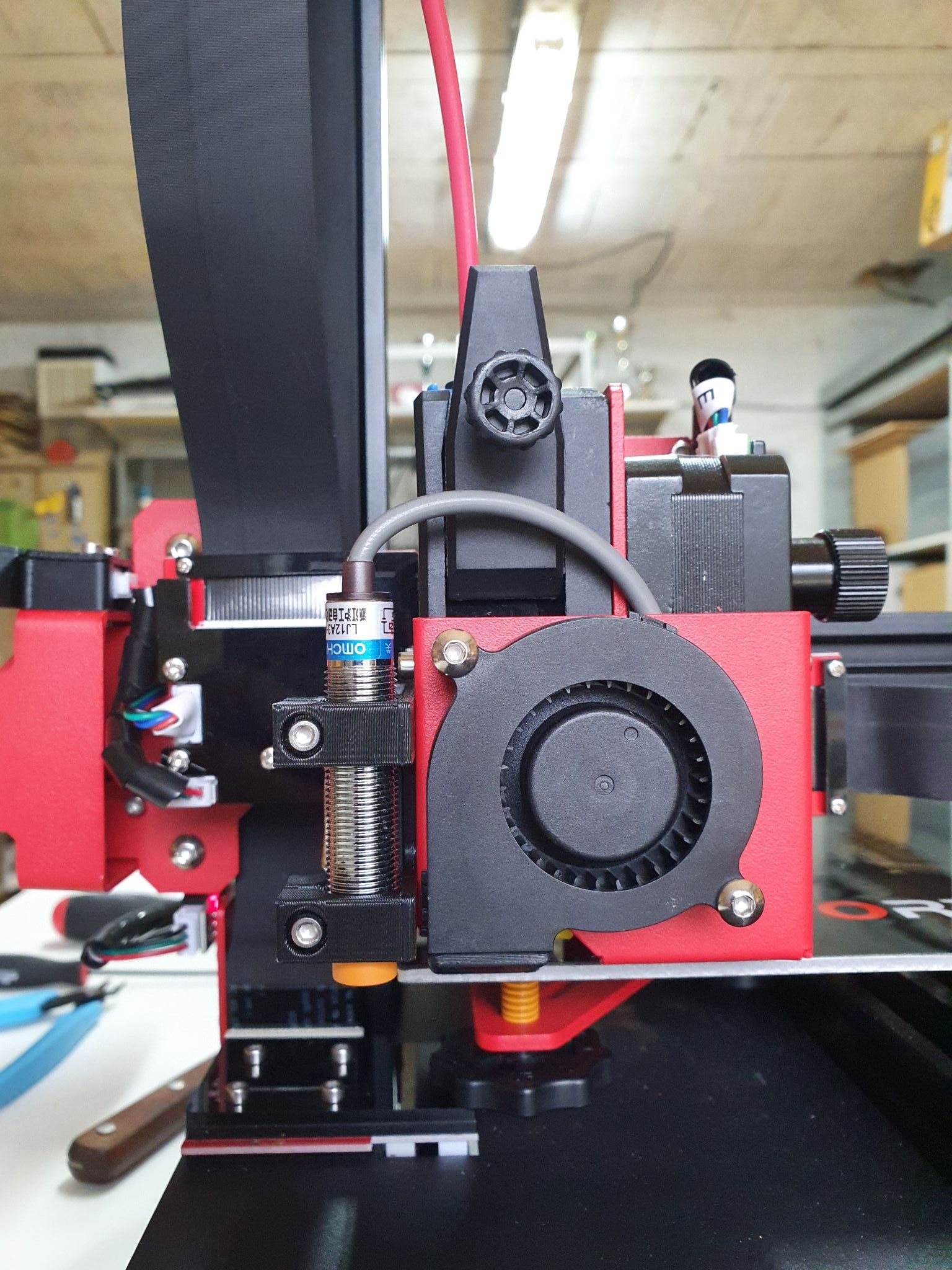

Mon capteur je ne sais s'il y a un réglage mais le mien la base jaune arrive au ras de son support !!!
et pour finir, j'ai fais le nivellement des 4 coins en manuelle la c'est ok mais dés que je lance le mode auto la buse tape le plateau... le fin de course du Z s'allume mais il continu à  descendre et compresse le plateau.
D'avance merci de votre aide
  • Wow 1
Oui 2 fois démonté remonté PB idem

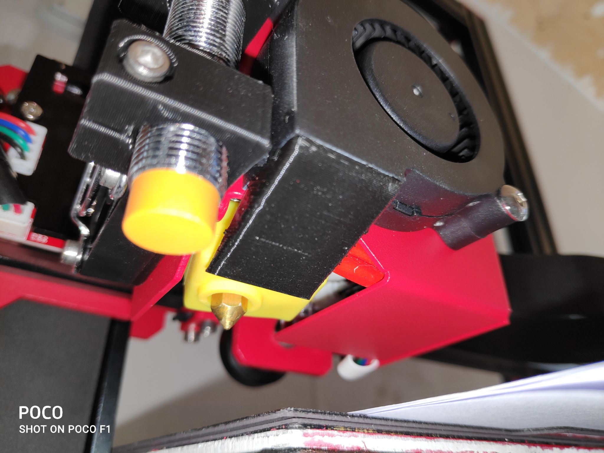

Ok problème à moitié résolu::
Modif de la position du capteur (en position manuel buse a 0.2 du plateau le capteur était à 6mm et restait toujours éteint)
je l'ai rapproché du plateau au pif jusqu'à ce qu'il s'allume et la j'ai pu balancer le mode auto..
Bon à moitié reste un détail pendant ma 1ere impression ben il s'allume puis s'éteint donc un réglage plus précis du capteur je pense..!!??

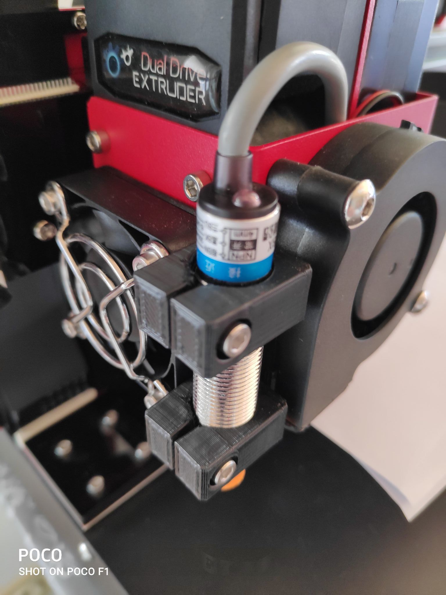

En fait si vous déposez le capteur, au remontage vous le positionnez comment???
Photo 4 position du capteur d'origine
Photo 5 buse bien réglé et capteur à 6mm du plateau
