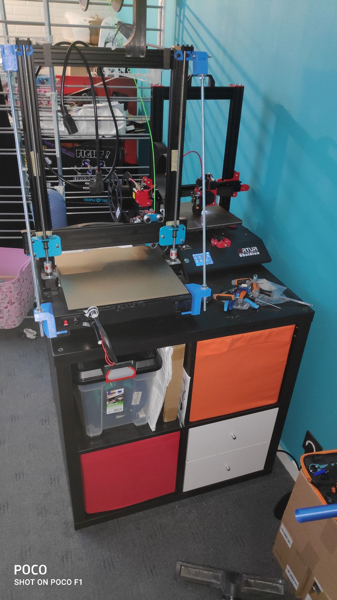

Bon j'ai reçu la plaque, pas une 250x250 mais une MK3 241x253 même si ca fait juste ça va dépanner pour le début 😅
Mise à part l'auto level que j'ai pas trop compris le principe (je vais me pencher dessus) j'ai ajuster la première couche avec le babystep 🥰 et j'ai lancé le test pla de la clé USB (petit vase).
Je vais changer les ventilateurs, enfin celui qui refroidi la buse surtout mais sinon agréablement surpris du comportement de l'imprimante, ça change et la X1 avec ses comportements brusques 🙄 (je dois changer les paramètres voir passer en SKR depuis le temps que ça me botte).
Le système de changement de filament 👍
Et faut vraiment que je me fasse un meuble pour loger comme il faut les deux imprimantes, système D pour le moment...

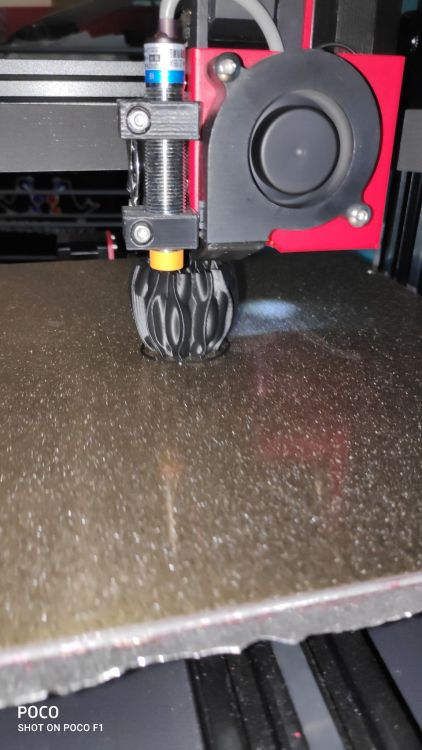

Bonjour à tous,
Je viens de recevoir ma Ortur et lors ce que je suis la procédure pour faire l'auto-leveling ma buse s'enfonce directement dans la plaque. J'ai donc l'impression que mon capteur ne marche pas.

Alors la effectivement la position de mon capteur par rapport à la buse était trop haute, j'ai rectifié et cela marche.

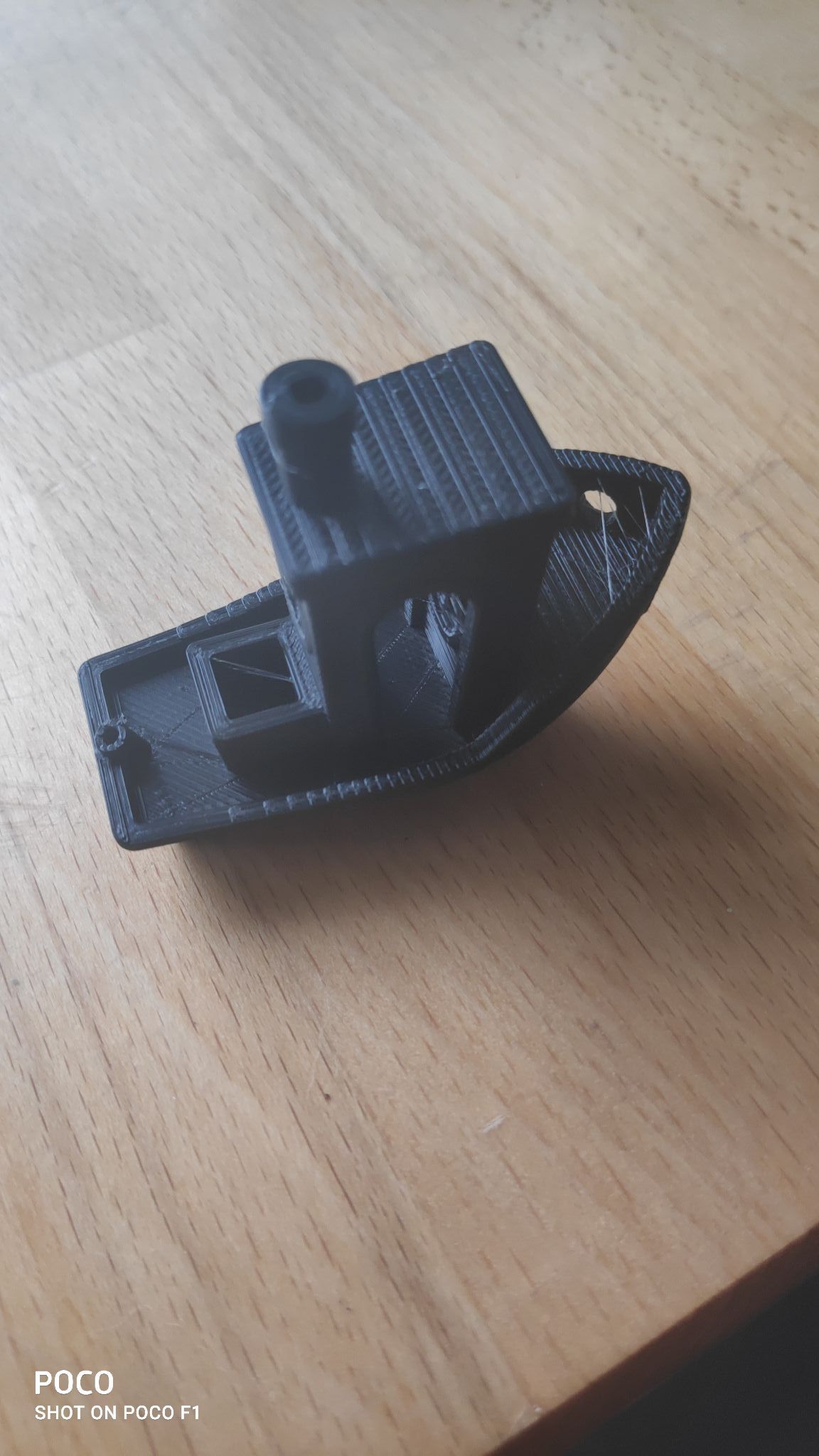

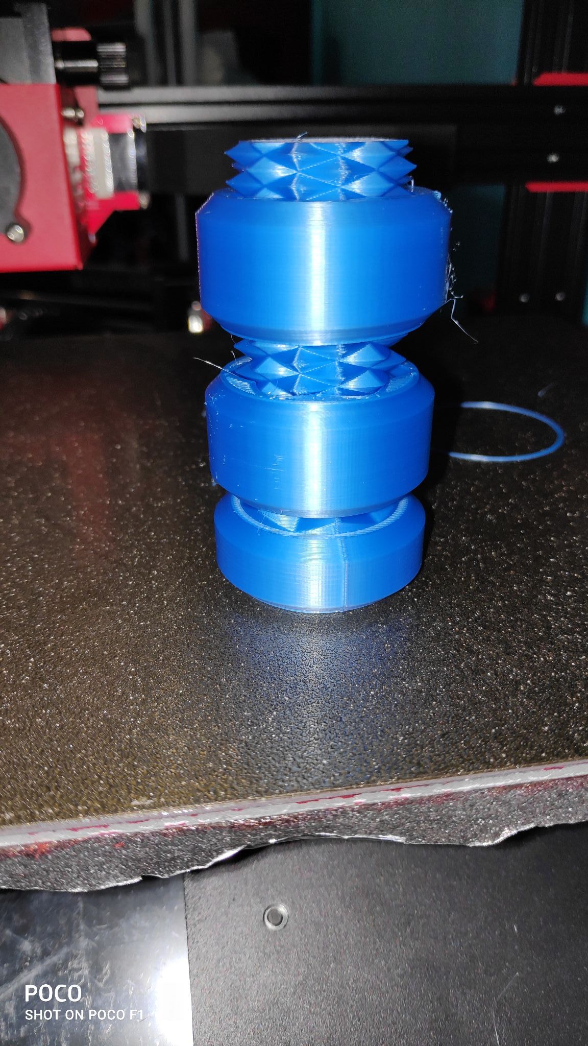

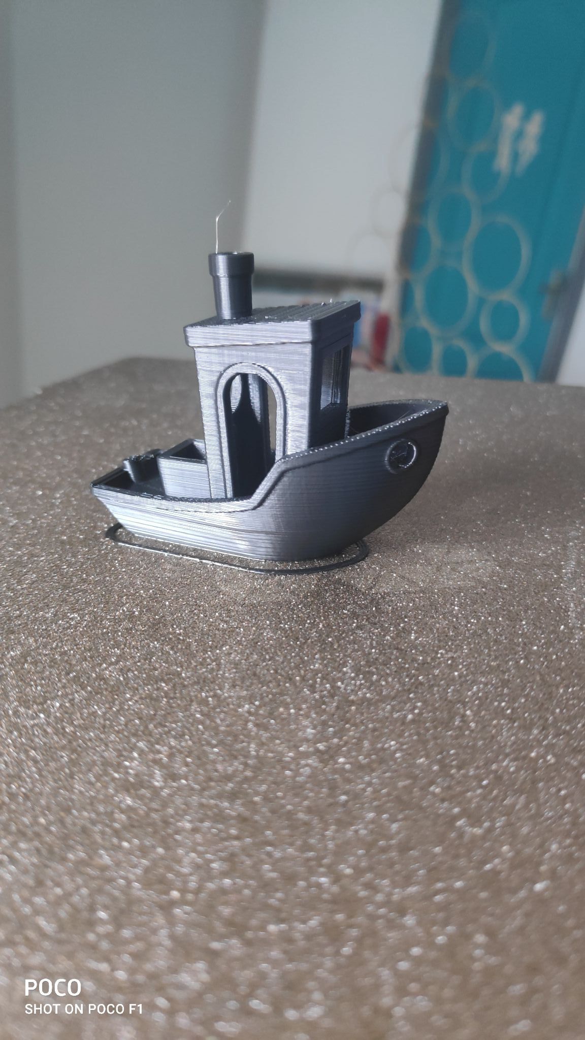

Bon ba c'est sympa comme petite imprimante (a part le bruit des ventilateurs, je pige pas leurs logiques d'avoir mis des ventilateurs si bruyants 🤔 )
Un peut de stringing, vous mettez combien vous en retract ? Sur le profil de 3dprintb j'ai 0,5 a 40mm/s (peut être mes températures a baisser un peut aussi).
