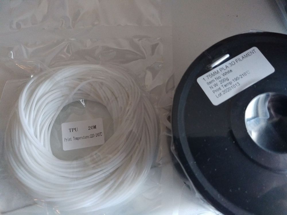

L'engrenage blanc tourne pendant l'impression ?
Je sais que le filament offert avec n'est pas top...
C'est la bobine de 200gr en blanc c'est ça ?
non le "rouleau" en vrac  sous vide  j'ai l'impression qu'il est pas entrainé tout le temps ....
diamètre incohérent par endroit ?  bref ....  je vais lui couper sa tronche et remettre  un morceau peut être plus "clean"
il y a 2 minutes, Lunamaria a dit :
Celui en vrac si je ne me trompe pas c'est du TPU 😉
Il est tout mou 😀
il y avait surtout rien de marqué sur le plastique d'emballage -_-
 bref j'essaie de faire une purge mais sans succès   les roues d'entraînement du fil tournent mais rien ne sort
je commence a perdre espoir
Je n'ai encore jamais imprimé du TPU mais je sais que ce ne sont pas les mêmes réglages que le PLA 😉
il y a 1 minute, Lunamaria a dit :
En chauffant comme il est noté sur mon emballage à 240° si ça commence à sortir, essayé de le sortir avec le menu extraction de l'imprimante
