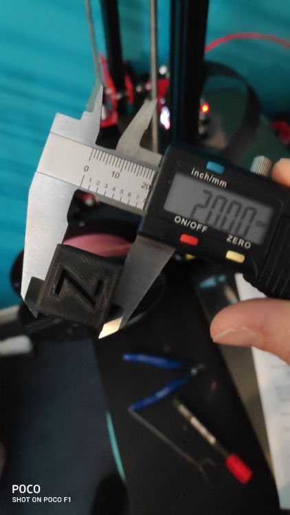

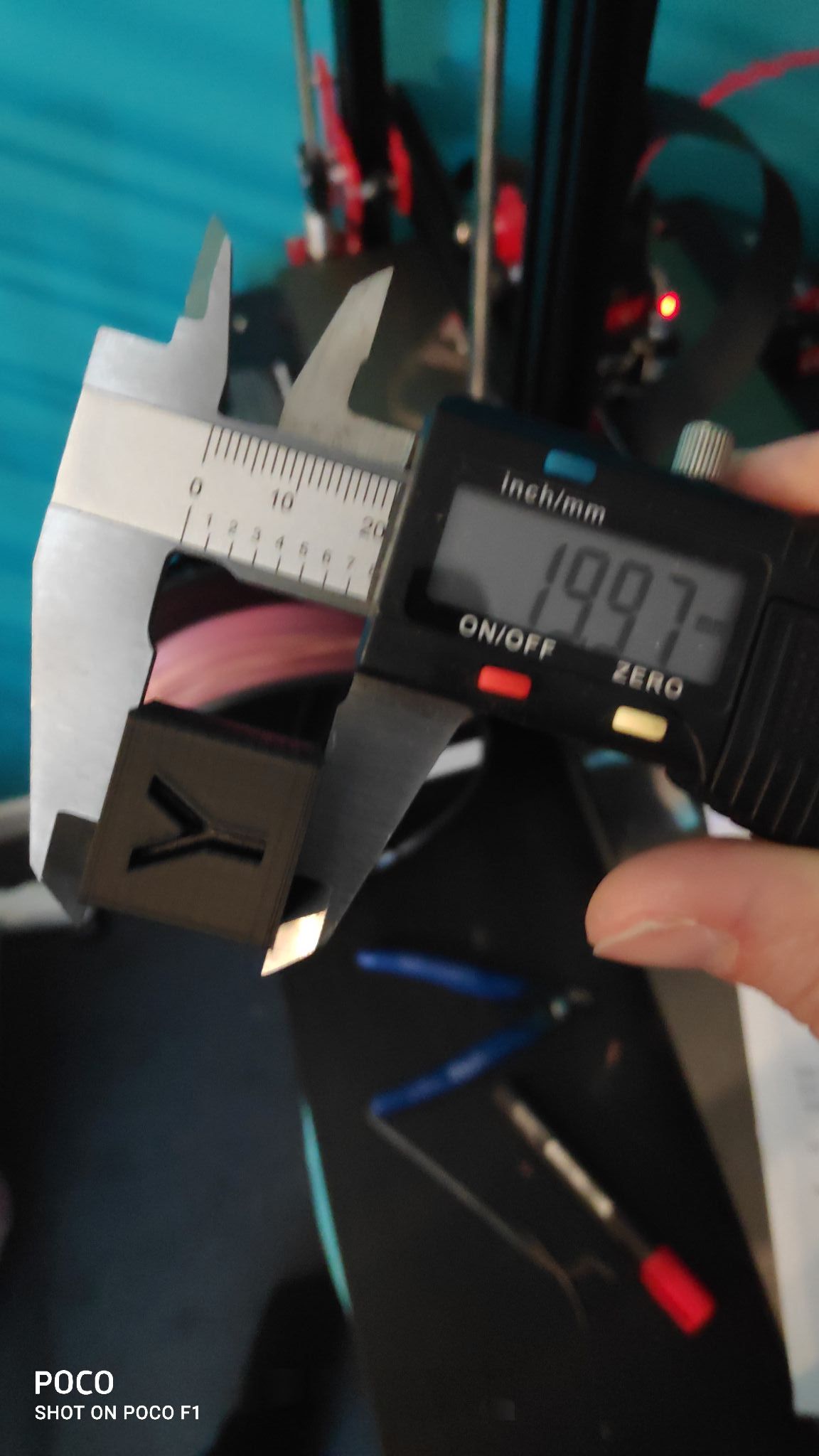

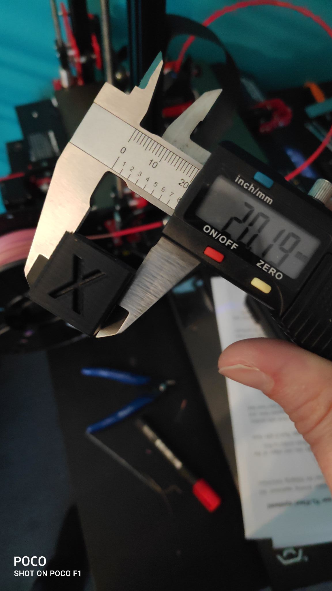

Après plusieurs essais avec l'imprimante je constate que mes rendus sont pas de la bonne hauteur en Z.
L'objet correspond en X et Y mais en Z sur une hauteur de base de 4mm j'obtiens un objet faisant 3.2mm.
Les réglages sont ceux donnés par ortur.
Quelqu'un à une idée d'où le problème vient.
merci d'avance

Salut, bizarre j'ai pas autant de différence moi 🤔 par contre en X oui ça veut pas donc je vais le modifier dans Idea il me semble que l'on peut compenser via le soft.
Modifié (le) par Petit Pimousse

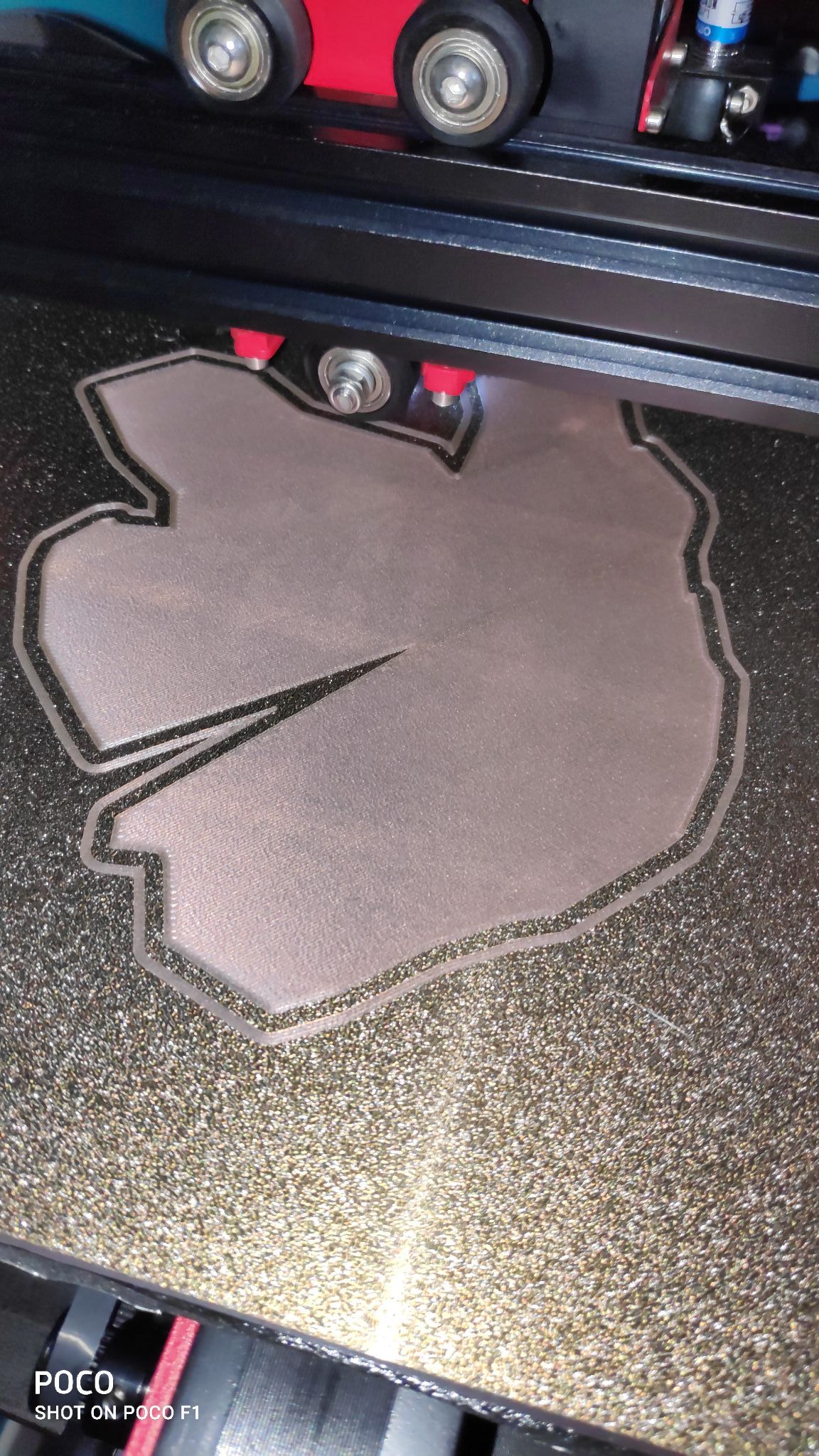

Bonjour et bonne année à vous.
Pour moi c'est ortur qui m'éclate impossible avoir un print correct!!
1.En manuel les 4 coins bien réglés seul celui du fond à droite le sensor et le fin de course du Z s'allume buse correctement réglée sur le plateau!!Normal ou pas??
2.Aprés le mode auto effectué et sauvegardé la 1ère couche du print j'ai: le sensor et le fin de course qui s'allume la aussi normal ou pas??
3. j'ai réussi un seul print du test PLA (vase) et depuis plus rien... gros sac de nœud autour de la buse et plus d'accroche sur le plateau.
J'ai repris tous les réglages et ne sais plus quoi faire...
comment régler le fin de course du Z et le sensor??

Le 15/01/2021 at 20:45, Petit Pimousse a dit :
Comment modifies-tu cela en soft ?
J'ai cru comprendre qu'il fallait jouer sur les step/mm mais je ne vois pas ou corriger ça.

Le 17/01/2021 at 10:59, Alexdu06 a dit :
Débutant oui mais aucun problème avec ma créality
Salut, alors moi j'ai réglé le plateau et capteur de la manière suivante.
Je met en chauffe le plateau a 60° et la tête a 170 puis je fais un "home".
Je coupe les moteurs via l'écran afin de pouvoir bouger le plateau et la tête manuellement.
Je commence par le premier coin, 2eme, 3eme, 4eme. Puis revérifier 1,2,3,4, centre.
J'ajuste le capteur de la tête pour qu'il s'allume juste. Le capteur Z est allumé avec le home pour prendre son repère en hauteur.
Ensuite tu peux lancer le "home auto".
Sur ta première couche c'est normal que le capteur du Z et de la tête soit allumés.
Lors de la première couche j'ajuste si besoin la hauteur avec le babystep.
Il se peut que tu es à reboucher le capteur du Z suivant comment sont tes ressorts du plateau, perso ils sont quasi pas serré et aucun soucis, je compte de toute façon les virer pour passer en fixe.
