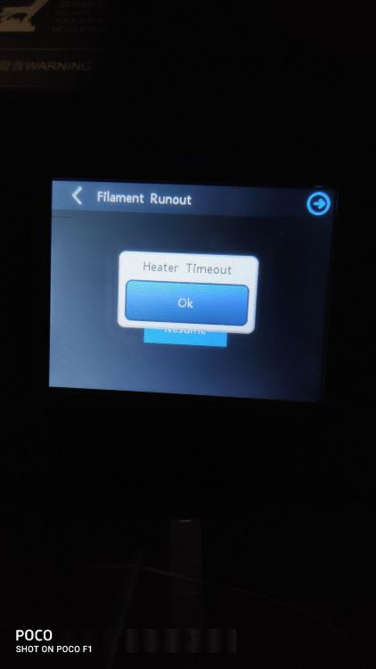

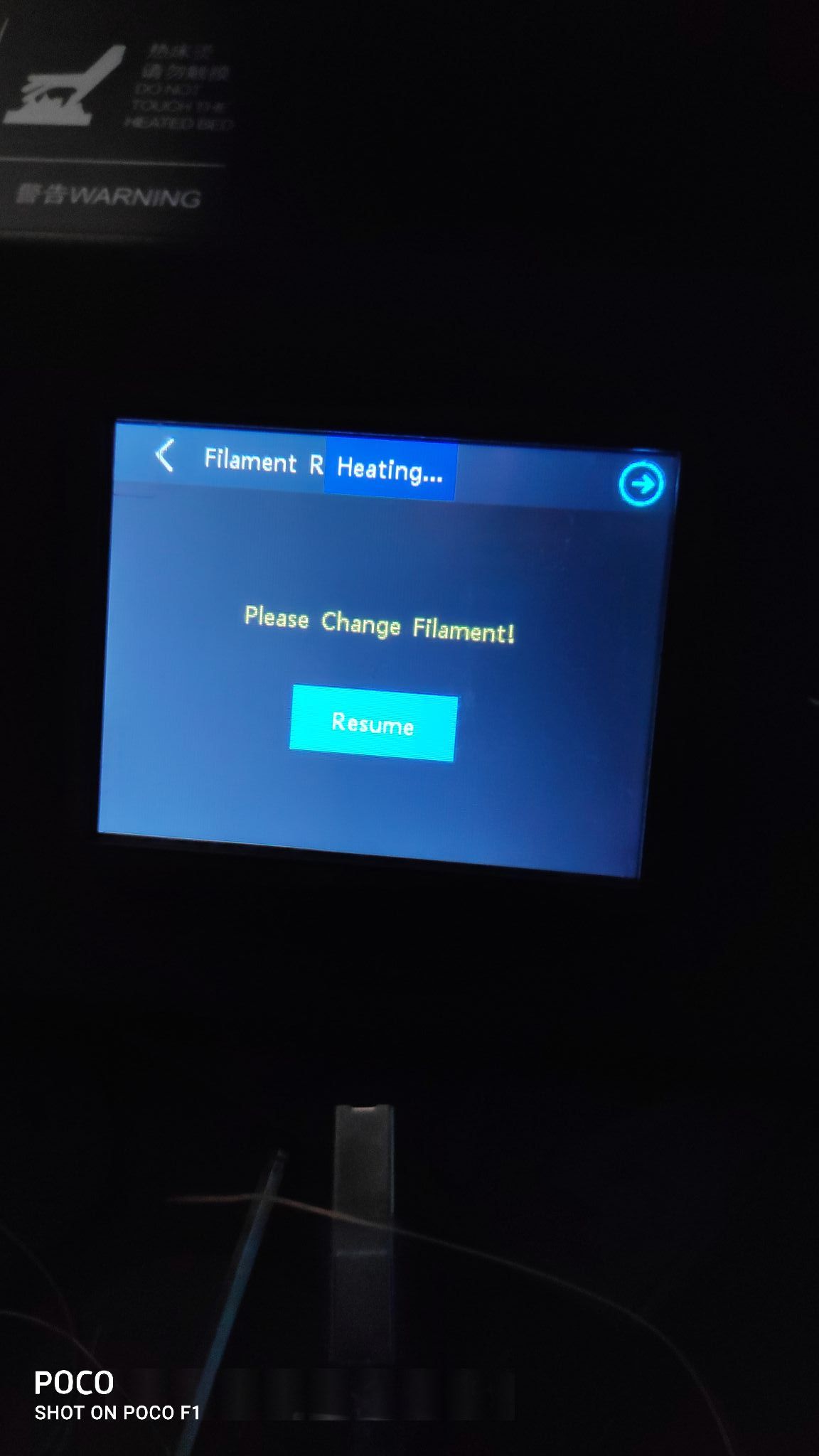

J'ai eu une erreur cette nuit lors d'une longue impression je pense qu'il e ça vient du capteur de fin de filament car elle m'a demandé d'en remettre pour relancer l'impression (erreur Heater je sais plus quoi).
Comme ça colle bien l'impression est repartie nickel ce matin malgré le plateau froid pendant ????
Je pense désactiver voir virer ce capteur comme sur la X1...

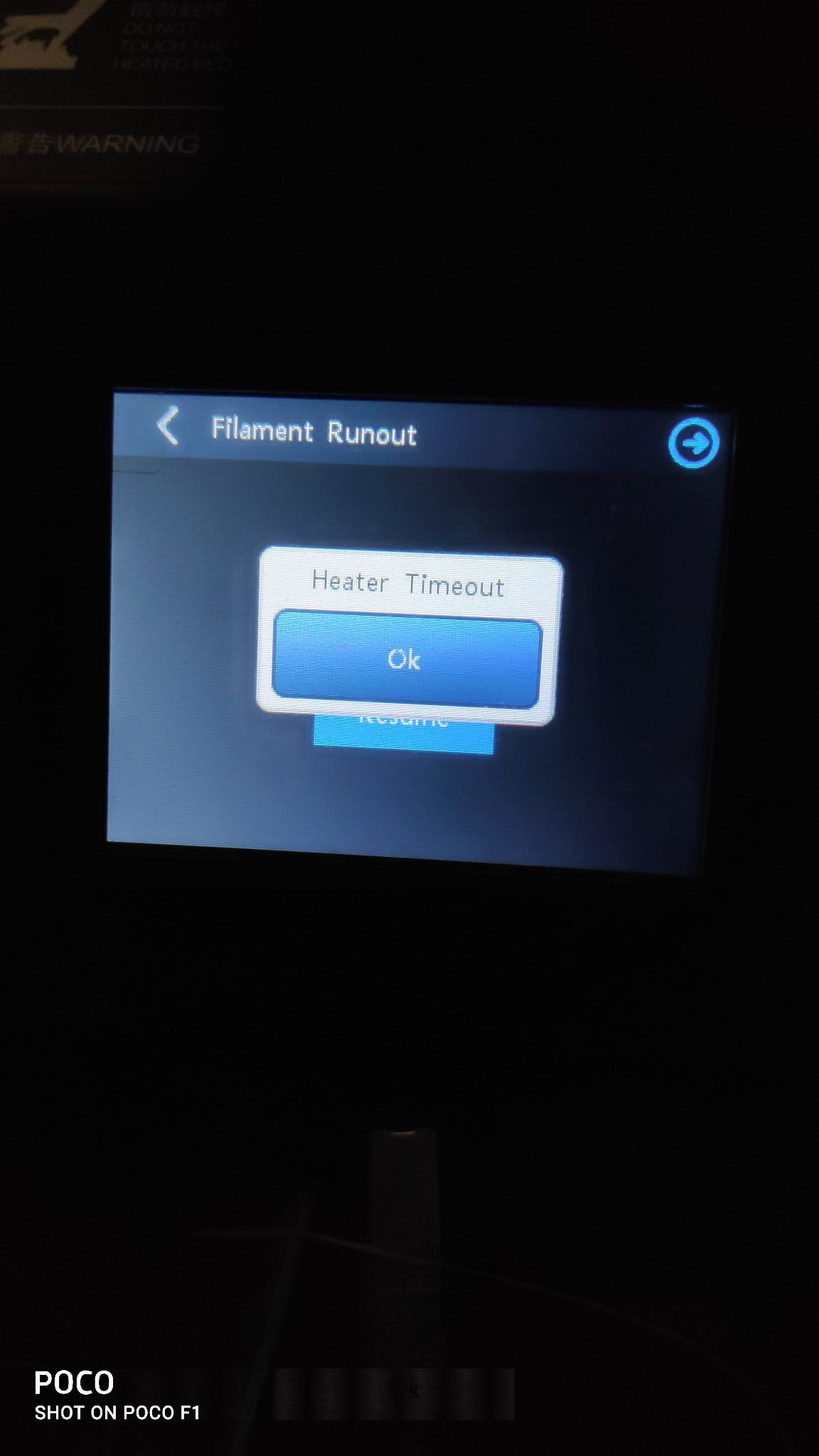

Encore un défaut "Heater timeout" au bout de 7h d'impression.....
Chiant ça 😕
J'espère que de désactivé le capteur réglera ton soucis ! 😀
il y a une heure, Petit Pimousse a dit :
T'as essayé différents firmwares ? J'ai jamais eu ce problème mais ceux que j'ai pu rencontrer variaient d'un firmware à l'autre 😄
Bon impossible ça veut pas ce matin toujours la même erreur et l'impression c'est décollé....
On peut désactiver le capteur via le firmware, a tester, la seul chose que j'ai changé c'est la chaussette silicone car celle d'origine tiens mal. Je pense que j'ai un PID a faire aussi même si ça varie que de 1° tout le temps.

Peut-être la thermistance qui aurait pris un coup ?
Hum bizarre en ci peut de temps, je vais regarder ça et voir si j'ai pas une fiche de mal mise.
il y a 34 minutes, Petit Pimousse a dit :
Bonjour, bon visiblement c'est bien lui le coupable, r.a.s en le désactivant.

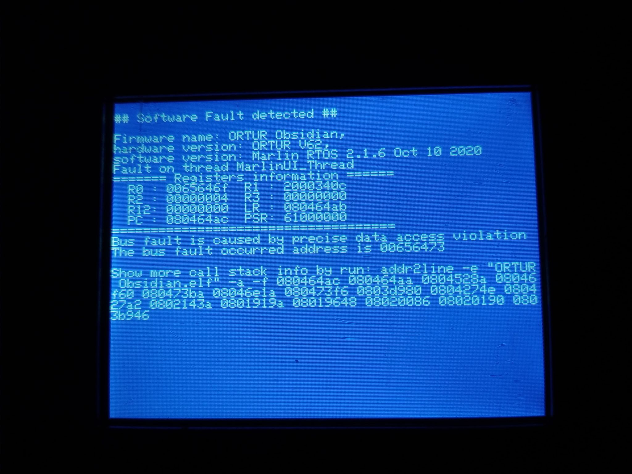

Bonjour à tous !
C'est possible que cet écran bleu vienne d'un nom de fichier trop long ? 🙄😅
Je l'ai raccourci et ça passe 🤣
