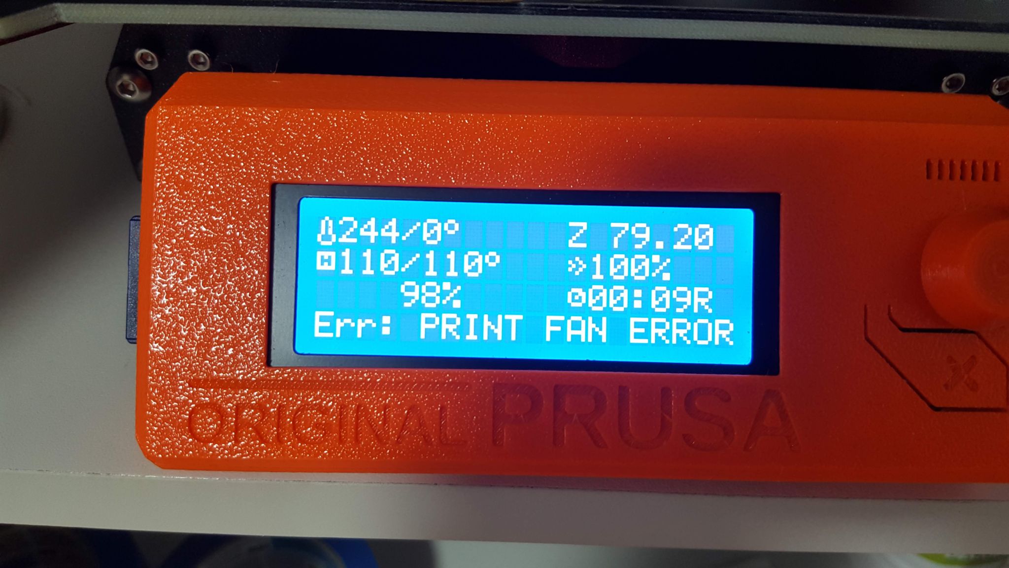

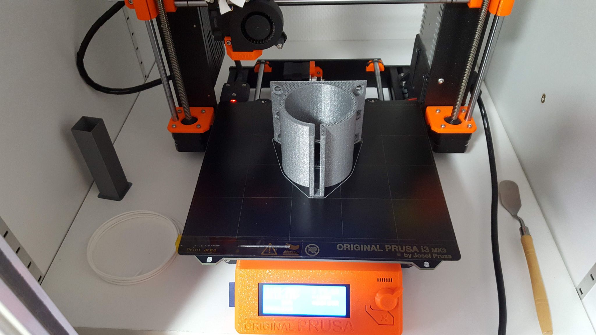

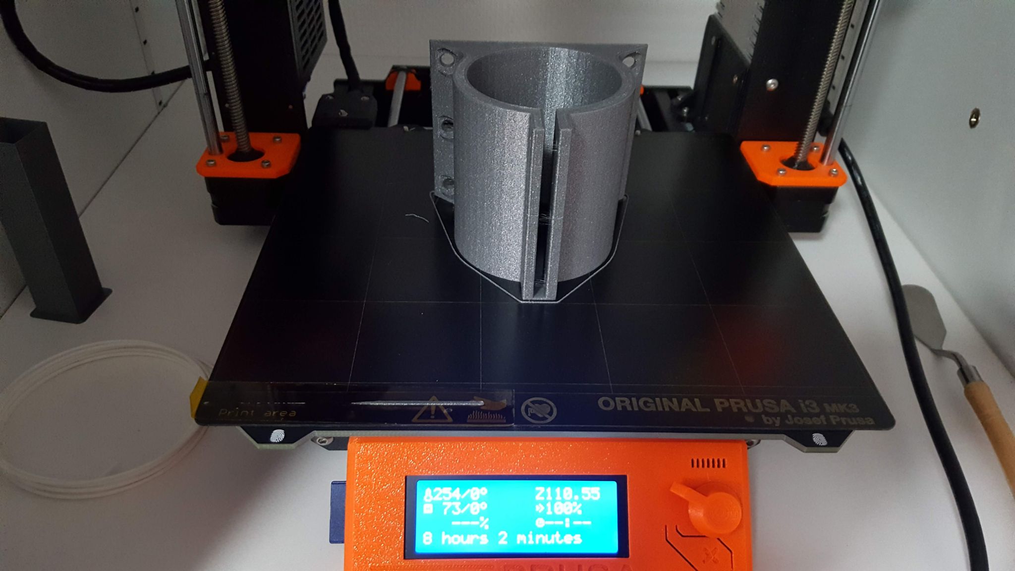

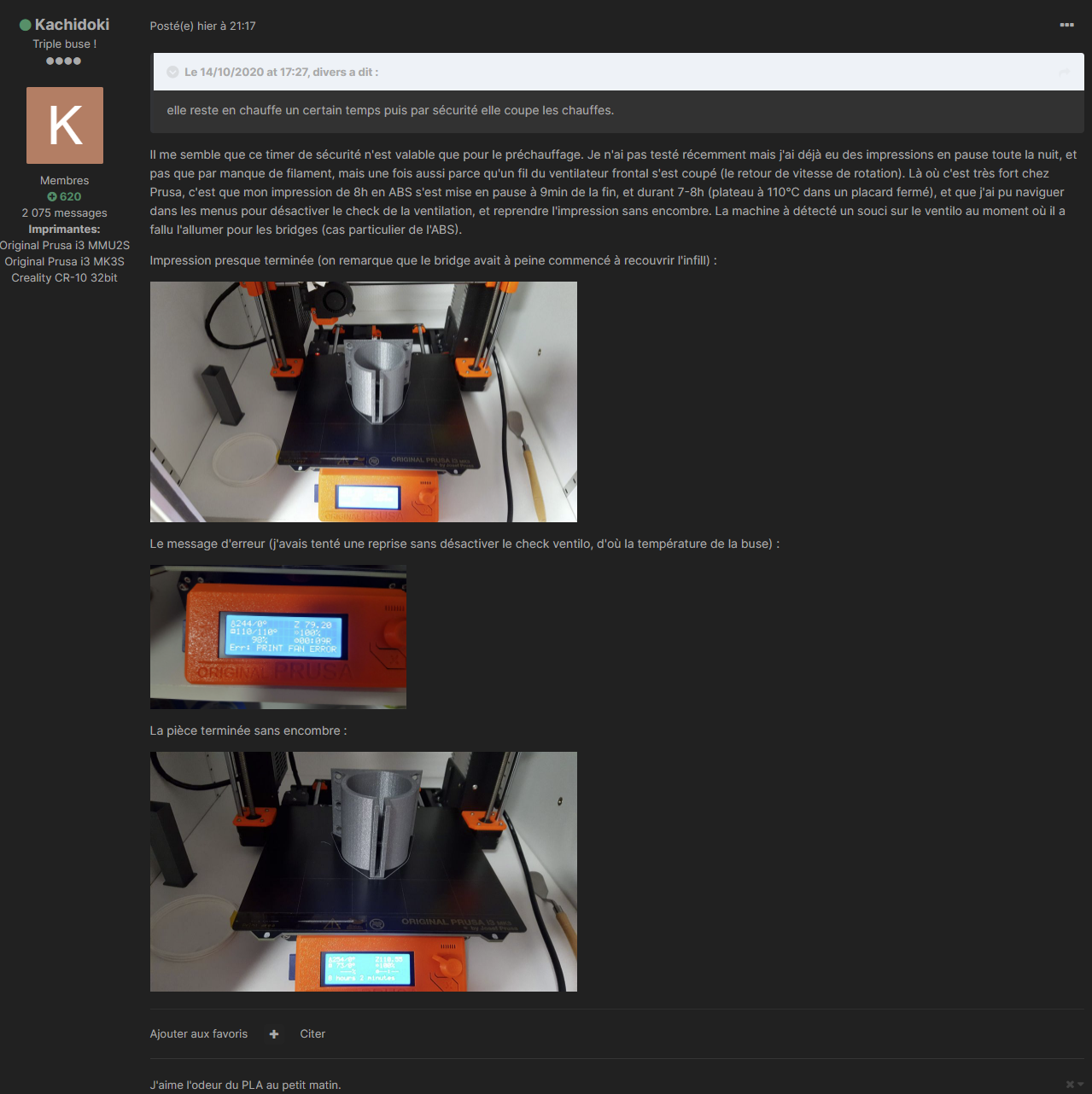

Il me semble que ce timer de sécurité n'est valable que pour le préchauffage. Je n'ai pas testé récemment mais j'ai déjà eu des impressions en pause toute la nuit, et pas que par manque de filament, mais une fois aussi parce qu'un fil du ventilateur frontal s'est coupé (le retour de vitesse de rotation). Là où c'est très fort chez Prusa, c'est que mon impression de 8h en ABS s'est mise en pause à 9min de la fin, et durant 7-8h (plateau à 110°C dans un placard fermé), et que j'ai pu naviguer dans les menus pour désactiver le check de la ventilation, et reprendre l'impression sans encombre. La machine à détecté un souci sur le ventilo au moment où il a fallu l'allumer pour les bridges (cas particulier de l'ABS).
Impression presque terminée (on remarque que le bridge avait à peine commencé à recouvrir l'infill) :
Le message d'erreur (j'avais tenté une reprise sans désactiver le check ventilo, d'où la température de la buse) :
La pièce terminée sans encombre :

Il y a un problème tes photos ne sont pas visibles.

Sur la seconde photo, comme le ventilo avait un problème la buse s'est bien coupée.
