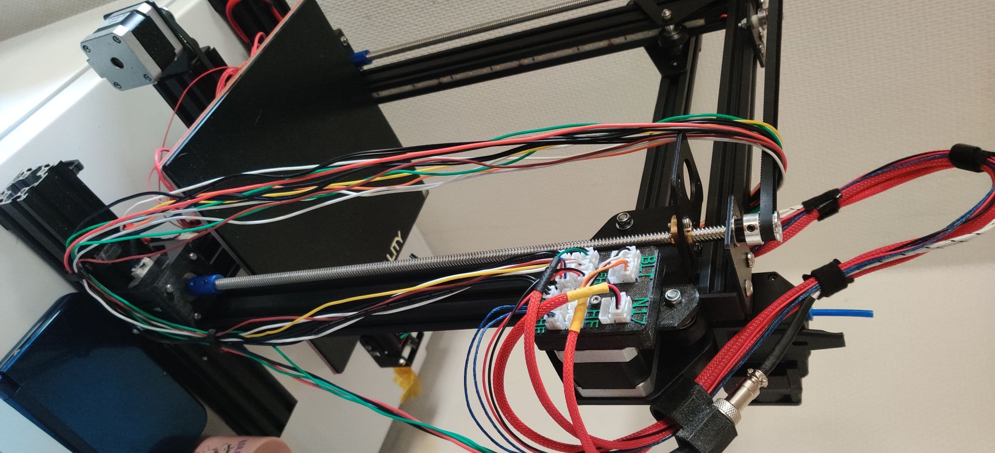

Eev Posté(e) Octobre 22, 2020 Posté(e) Octobre 22, 2020 @Kachidoki je suis dans corps de métier où oui des fois il faut une demi journée pour monter une pièce et une autre demi pour la démonter. donc ça me choque pas non plus. c'est pour ça que je parlais de la nouvelle gen, qui sont plus fournit en équipement etc et plus apte à être RTU! après personnellement je préfère largement opti ma machine, savoir comment elle marche de a à z. Bon j'ai fait aussi de l'expérimentation mais les résultats sont là Divers ne veut pas voir ça: après si je veux pas me prendre la tête je pars sur une cr10 v3 ou une prusa
Kachidoki Posté(e) Octobre 22, 2020 Posté(e) Octobre 22, 2020 Arrrghhh, il n'y a pas de carénage !! Strictement interdit par le CHSCT !! Mais où sont les syndicats pour nous défendre !! Pour te dire où on en est en France... (Chez nous, il y a écrit sur chaque rampe d'escalier "tenez la rampe")
Eev Posté(e) Octobre 22, 2020 Posté(e) Octobre 22, 2020 t'en fais pas je vivais en france je connais. Mais en belgique c'est le même programme, on a des zones quadrillé au sol pour le stockage, pour les machines etc... c'est les histoires d'assurances etc etc
