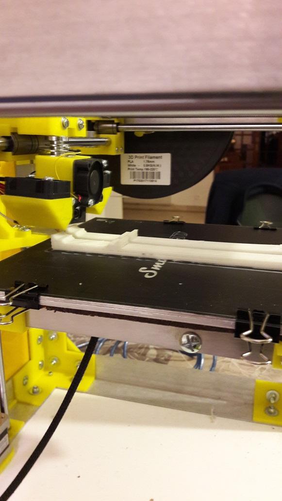

Est-ce que par hasard, mon problème de positionnement de la buse avant le début du travail (test probe) ne viendrait pas du chargement d'un mauvais profil de plateau.La buse se parque en haut à gauche mais au niveau du liège sous le lokbuild...
Je sais je deviens pénible mais le problème est le même avec Simplify qu'avec Répétier.  J'ai pourtant pris les modèles dans Thingiverse.....
Modifié (le) par baloo64
Idée
En fait, je verrais si avec un corps de chauffe et un heat brake neufs, ça ira mieux. Il y a un léger biais suite à une petite "mésaventure" ;)
Il y a 2 heures, baloo64 a dit :
Salut @baloo64,
Que la buse se positionne en haut à gauche c'est normal ...
Ce qui ne l'est pas, c'est qu'elle se positionne sous le lokbuild .....??
J'ai fait le probe à la hussarde et ça marche. j'imprime de quoi régler les courroies et on verra ensuite..
Salut @baloo64,
Je suis pas expert, d'autres te diront mieux mais à premiére vue si je decrypte bien la photo ....on dirait que ta première couche est trop écrasée ...

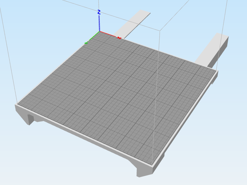

Le 18/07/2016 at 18:07, biostrike a dit :
Pour faciliter la mise en place et l'orientation des objets, voici le modèle du plateau a télécharger et a installer.
Téléchargement : plateau.stl
Pour l'installer : [Tools] [Option] puis onglet [Machine]. Dans Printer Model, [Add] puis sélectionner le model "plateau.stl"
ça donne ça une fois installé :x
plateau.stl
Bonjour, lien mort ...
