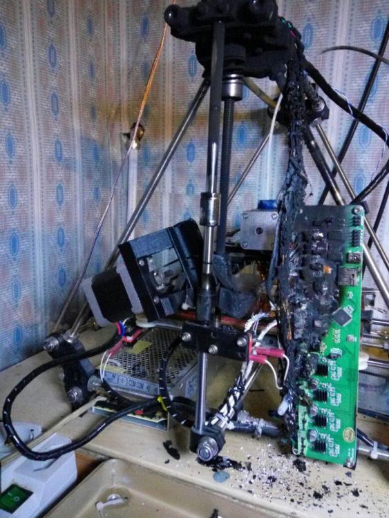

gisclace Posté(e) Novembre 17, 2020 Posté(e) Novembre 17, 2020 (modifié) Hello à tous, Depuis que je traine mes guêtres dans le monde de l'impression 3D, et plus particulièrement ici, on a de ses de répéter de ne pas laisser son imprimante sans surveillance, qu'il y a un risque de feux etc etc etc. Je ne nie pas le risque théorique, mais franchement, on reste pas quand même bloqué sur une légende urbaine ? En me posant cette question tout à l'heure, j'ai essayé de faire quelques recherches, et je n'ai rien trouvé de plus que les mêmes photos que l'on sort depuis 2015 / 2016. Du coup, j'ouvre le débat (si ça vous tente), en, partant du principe que nous avons une imprimante milieu de gamme, non bidouillée et que l'on sait l'utiliser, pensez-vous vraiment qu'il y a un risque à la laisser tourner seule (je parle bien sûr de risque de feux, pas de risque que l'impression foire). Mon point de vue : Risque électronique : sur une imprimante de moyenne gamme, nous en sommes plus sur des cartes merdiques, certes les composants sont parfois au rabais, mais de là à ce qu'ils prennent feux ... par ailleurs, il y a plein de projets domotiques qui intègrent des cartes de même gamme et cela ne pose de problèmes à personne de les faire tourner 24/7 Alimentation : même chose que pour l'elec Buse : ok pendant une impression la buse est à plus de 200° (dans le cadre d'un pla moyen etc etc etc), on a tous déjà eu des gros bouchons de pla, l'imprimante qui stoppe son mouvement mais continue la chauffe perso, je n'ai jamais vu du pla prendre feux et je ne suis pas sûr qu'il s’enflamme à cette température(je viens bien la confirmation de ce point si vous l'avez) Du coup, j'en viens à la conclusion que l'évolution des imprimantes a entrainé avec sa démocratisation une plus grande sureté de celles-ci et que l'époque des imprimantes bricolées qui prenaient feux (ce qui n'était pas non plus trop courant) tant à devenir un mythe. Et vous ? vous en pensez quoi ? Modifié (le) Novembre 17, 2020 par gisclace

Kachidoki Posté(e) Novembre 17, 2020 Posté(e) Novembre 17, 2020 il y a une heure, gisclace a dit : je n'ai rien trouvé de plus que les mêmes photos que l'on sort depuis 2015 / 2016. Pas plus tard qu'aujourd'hui : Pas de feu dans ce cas là, mais ça aurait pu. Les autres sujets récents ici ou ailleurs, que j'ai vu, sont souvent dû à l'usure des gaines avec les flexions répétées. La plupart du temps le fil casse, et ça s'arrête là, mais parfois ce sont deux gaines entres elles qui se bouffent. Quand c'est sur la puissance (bed, hotend) en général ça fait des étincelles, ça fond sur quelques centimètres, mais il y a le plus souvent un fusible sur la carte mère qui fond avec (ou pas). Après on est jamais à l'abri que ça se passe moins bien. Là où c'est plus dangereux, c'est arrivé sur une machine commerciale, dont j'ai oublié le nom, où des youtubeurs ont descendu le fabricant car elle utilisait un bed en 230V avec les câbles qui s'usaient dans un chain cable. Ca combine le risque de choc électrique au risque incendie. Après c'est clair que comparé aux autres appareils domestiques dans une maison, on est au même niveau de risque que le jour où j'ai fait raclette chez un voisin, avec deux machines sur la même triplette et la même prise murale (puissance combinée 4.4kW) bizarrement le disjoncteur n'a pas sauté (ah oui, c'est un 20A comme autorisé par la norme...). Je l'ai bien engueulé quand j'ai vu ça, c'est marqué 3680W max partout, c'est pas pour rien, et encore c'est pas en continu sinon ça fond quand même (cas des véhicules électriques sur prise standard). Le temps d'utilisation aussi augmente naturellement ce risque, car une machine tourne pendant des heures et des heures, contrairement au four ou à la plaque induction qu'on aura remplacé dans 10ans par un modèle plus récent avant qu'il ne tombe en panne. Il y a une autre différence majeure, la conception est différente, il y a des certifications, notamment la NF en France, qui assure au consommateur que tout produit acheté avec ce logo ne va pas mettre le feu à sa maison. Le cas de la plaque à induction par exemple, cas perso : j'ai eu un défaut d'isolant entre le transistor de puissance et son radiateur, ça a fait un arc, le transistor a pété sur le court-circuit, mais surtout, une piste fusible conçue pour ça, a fondue pour protéger l'habitation. La carte de puissance est bonne à jeter, mais la maison intacte. La même chose m'est arrivé avec un four. C'est l'odeur qui m'a alerté, mais arrivé devant, il n'y avait déjà plus de jus. Et là je parle d'appareils ménager de marque, Sauter, Rowenta, pas un truc premier prix. C'est ça la grosse différence entre les machines de conception "européenne" qui coûtent un bras, et les machines approvisionnées directement au moins cher (vous imaginez pas combien ça coûte en R&D la conception d'une simple piste fusible qui fonctionne à coup sûr, sur toute la plage de température/humidité, avec tests en labo agréé etc...).
biostrike Posté(e) Novembre 17, 2020 Posté(e) Novembre 17, 2020 Le risque reste réel, bien qu'il soit vrai que ces dernière année, les machines on bien évolué niveau firmware/matos pour éviter l'emballement thermique. Après une imprimante qui brûle localement (connecteur, alim...) ça arrive souvent. Une imprimante qui met le feu à la baraque, ça doit être rare et l’imprimante n'est pas la cause de la propagation du feu, mais plus certainement l'utilisateur. Dans tous les cas, une machine ça se surveille, pas seulement pour les risque d'incendie, mais surtout pour les incidents d'impressions.

biostrike Posté(e) Novembre 17, 2020 Posté(e) Novembre 17, 2020 il y a 1 minute, Skizhoo a dit : Les risques sont identiques pour l'imprimante 3d ni plus ni moins. Pas vraiment, certaines imprimantes chinoises de part leur qualité ne sont pas franchement safe... Des connecteurs qui brûlent c'est un défaut de conception !

gisclace Posté(e) Novembre 17, 2020 Auteur Posté(e) Novembre 17, 2020 dans l'ordre : @Kachidoki, je parlais de trouver vraiment un gros dégât, comme ceux que l'on trouvait en 2016 avec des grosses prises de feux où tu fais le 18, en effet des faux contacts, il y en a régulièrement qui crament des cartes et où des connecteurs, mais est-ce qu'il y en a plus sur une creality que sur une perceuse bosh (je n'avais pas d'autre exemple en tête^_^) Du coup, si je te suis, si hp sort une imprimante, qu'elle obtient toutes les garanties (partons sur les DTU des machines-outils), serais-tu prêt à la laisser tourner sans surveillance ? je te rejoins sur ce que tu dis sur les risques liés à un utilisateur, je fais, de par mon métier, très souvent de la rénovation, je suis très souvent affolé par les bricolages du dimanche sur des circuits elec, une multiprise vissée dans un garage relié par un câble en 0,75² (ça coute moins cher) sans terre sur une prise à l'arrache sans verif de disjoncteur, une multi prise sur une multi prise dans une zone télé etc etc etc (je fais parties des extrémistes qui pensent qu'on ne devrait pas pouvoir toucher à l'elec dans sa maison sans une formation, si tu rajoutes un robinet sur ton tuyau d'eau, au pire, tu inondes ta pièce, si tu fais cramer une prise, tu mets le feux à ta maison et tu peux tuer du monde) @biostrike, toi, en tant que fabricant (non, non, je ne vais pas te piéger ), comment penses-tu que l'on puisse faire pour diminuer le risque de prise de feux des imprimantes ? @Yellow T-pot, ok @Avrel, c'est pour ça que je dis bien, une imprimante non bidouillée, si je coupe le carter de mon four pour utiliser la pyrolyse pour faire cuire mes pizza, c'est de la faute si je mets le feu à la maison, quelque soit la marque du four et ses sécurités.

biostrike Posté(e) Novembre 17, 2020 Posté(e) Novembre 17, 2020 il y a une heure, gisclace a dit : @biostrike, toi, en tant que fabricant (non, non, je ne vais pas te piéger ), comment penses-tu que l'on puisse faire pour diminuer le risque de prise de feux des imprimantes ? Faire un câble management correct, dimensionner (diamètre) correctement les câbles et mettre des connecteurs adaptés aux puissances et à l'usage. mais ça s'est au constructeur de le faire pas aux particuliers normalement !
Tircown Posté(e) Novembre 17, 2020 Posté(e) Novembre 17, 2020 (modifié) il y a 26 minutes, biostrike a dit : mais ça s'est au constructeur de le faire pas aux particuliers normalement ! Ben en fait ils le font. Par exemple Creality mettait des connecteur XT60, prévus pour 60A donc, en aval d'une alimentation de 350W@24V, c-à-d moins de 15A délivrables. Sur le papier ça passe laaaargement sauf que c'était un clone de connecteur XT et ça a causé énorméments de soucis. Maintenant ils mettent des 90A originaux et c'est même un argument commercial. Donc le sourcing est un élément primordial. Les copieurs mettent aussi le sigle CE dessus alors le seul moyen d'être tranquille d'esprit c'est encore de commander chez des vendeurs reconnus. Modifié (le) Novembre 17, 2020 par Tircown
