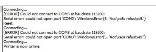

Le problème pour le réglage du PID est que je n'arrive pas à connecter l'imprimante ! J'ai seulement un ordi portable un peu vieux sous windows 7 famille, peut-être que c'est lui le problème ? En gros quand je suis sur le logiciel et que je mets "connect", ça ne se connecte pas. Une idée ?
J'ai testé deux câbles et j'arrive à connecter mon arduino nano et à téléverser des programmes donc les câbles fonctionnent.

As-tu essayé d'installer le driver pour FT232R (téléchargeable ici). Pour tester la communication avec l'imprimante, tu peux utiliser Pronterface, Repetier-host. CURA a souvent des difficultés à trouver le bon Port et la bonne vitesse de communication.
il y a 46 minutes, Belo a dit :
Si c'est sous Pronterface, ça peut arriver. Dans ce cas, allume l'imprimante sans qu'elle soit connectée au PC. Démarre Pronterface, connecte le câble USB sur le PC et clique sur Connect.
Si tu as un message d'erreur, retire l'USB, remets le et tente de nouveau Connect. Dans mon cas, il trouve la connexion.
Il faut bien sur que tu ais déclaré le bon port (dans mon cas, le com3). Si dans la fenêtre, il n'y a que COM1, change le 1 en 3 et essaye de nouveau.
J'ai essayé d'installer le driver ch304 fourni avec la carte sd de l'iimprimante, mais "installation failed", j'ai essayé avec la méthode manuelle dans propriétés, mettre à jour le driver, et pareil, installation failed.
J'ai réussi à installer le driver mais pronterface n'arrive pas à se connecter !
Je n'ai pas le choix du port, il n'y a que "none".
