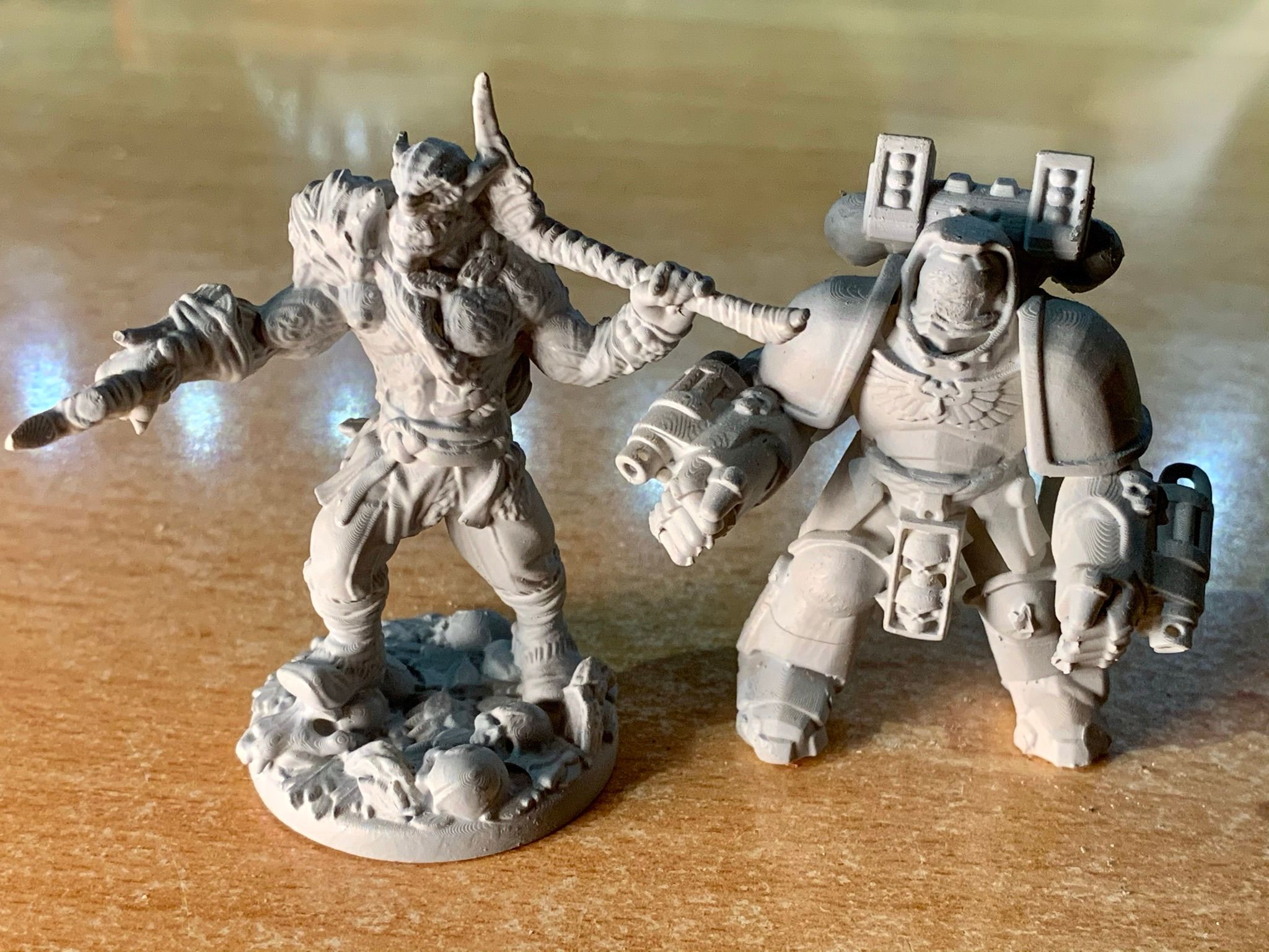

Baroudeur Posté(e) Janvier 6, 2021 Partager Posté(e) Janvier 6, 2021 Au début il y a des ratés, c'est inévitable mais avec l'expérience, les pièces sont tout à fait exploitables. Personnellement j'utilise Chitubox et uniquement de la résine Anycubic pour savoir précisément les paramètres optimums. L'évidement se fait sans problème et les pièces restent très rigides même avec le temps. Après l'impression, je n'utiise plus que la Wash and Cure d'Anycubic, et il n'y a pas photo, précision du rendu, dureté de la pièce, c'est impec. Il n'est pas conseillé de laisser tremper les pièces dans l'aclool trop longtemps, juste le temps de dissoudre la résine molle qui s'est incrustée dans les reliefs de la pièce créée. Voici en macro une impression (les pièces font 5 cm de haut) imprimées il y a plus de 1 an, aucune déformation, dureté constante. Par contre je ne les ai toujours pas peintes J'ai aussi fait des boitiers et des couvercles pour mes bricolages, aucun problème. Je te conseille aussi un plateau magnétique sur la Photon, le décollage des pièces en est grandement facilité, et surtout pour les pièces plates. Tiens, ça me fait penser que je vais peut être faire un topo pour la SLA sur ma chaine. Lien vers le commentaire Partager sur d’autres sites More sharing options...

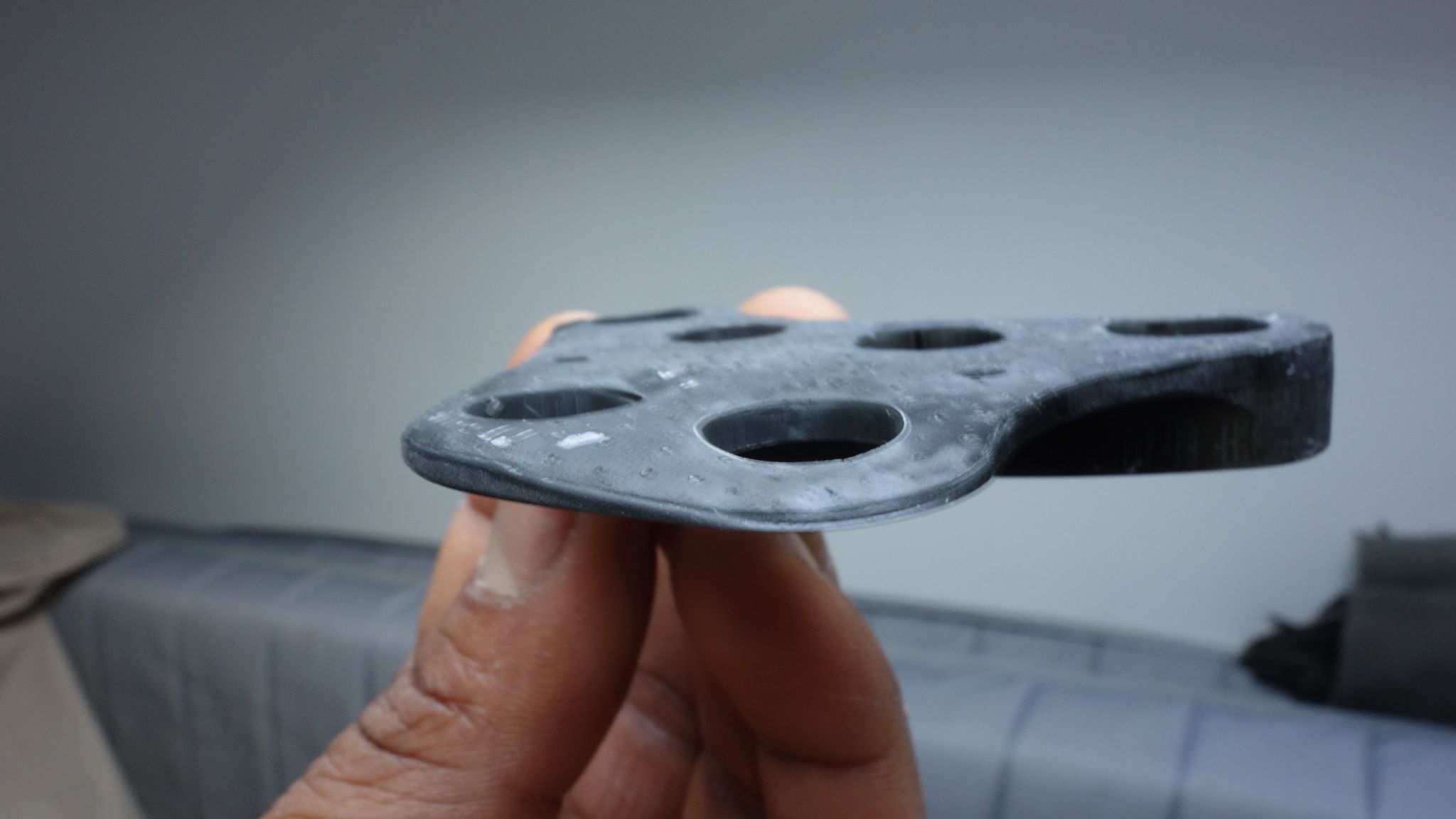

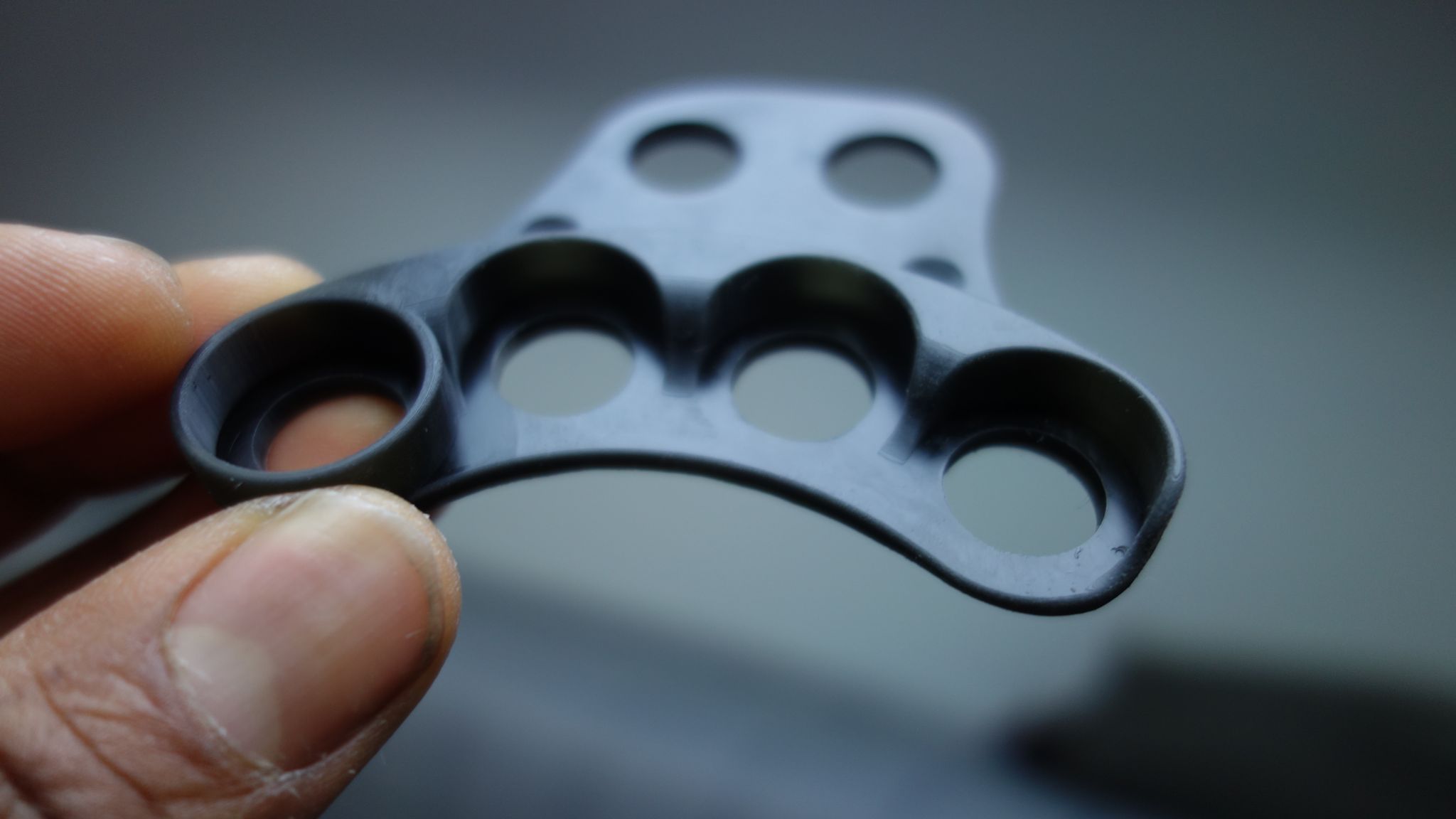

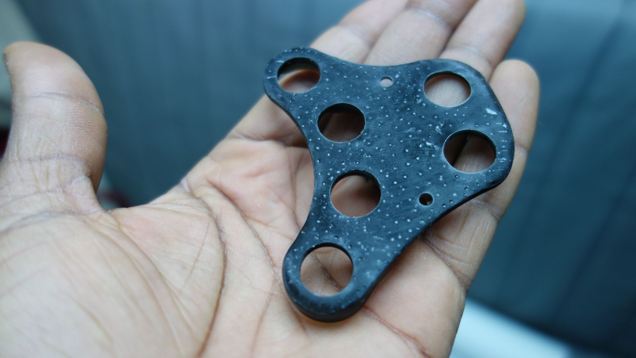

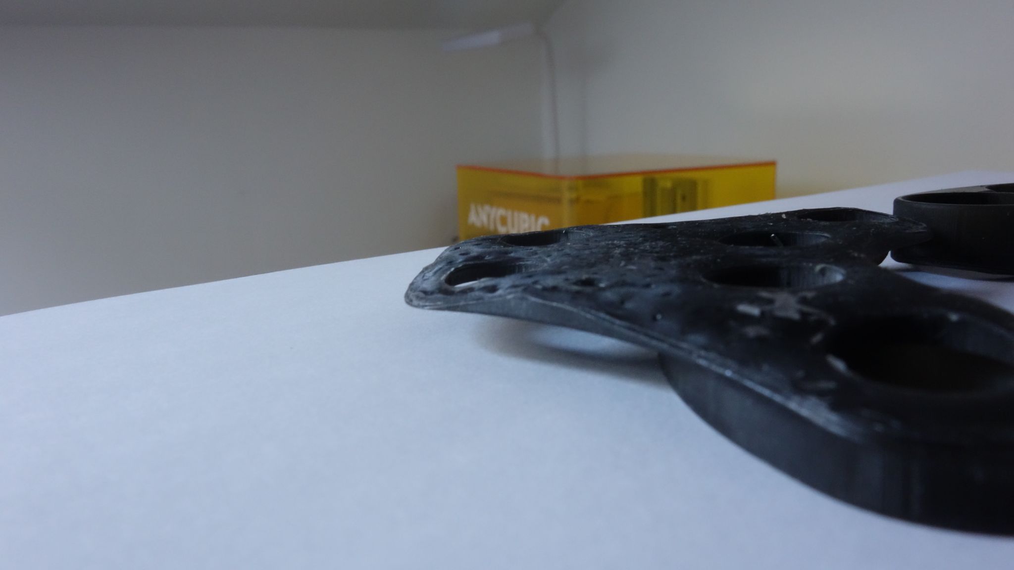

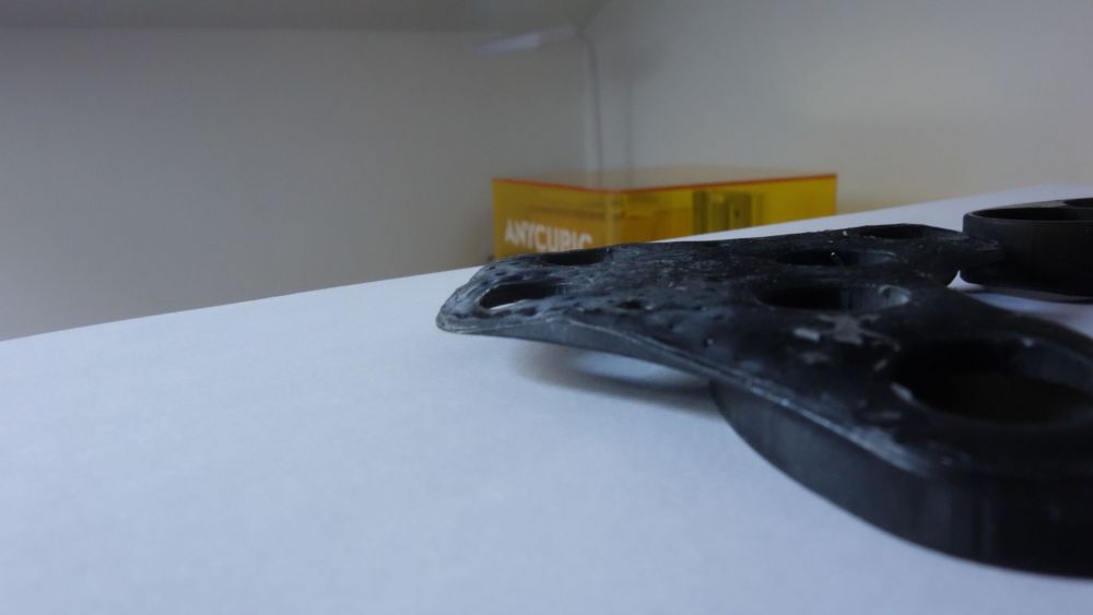

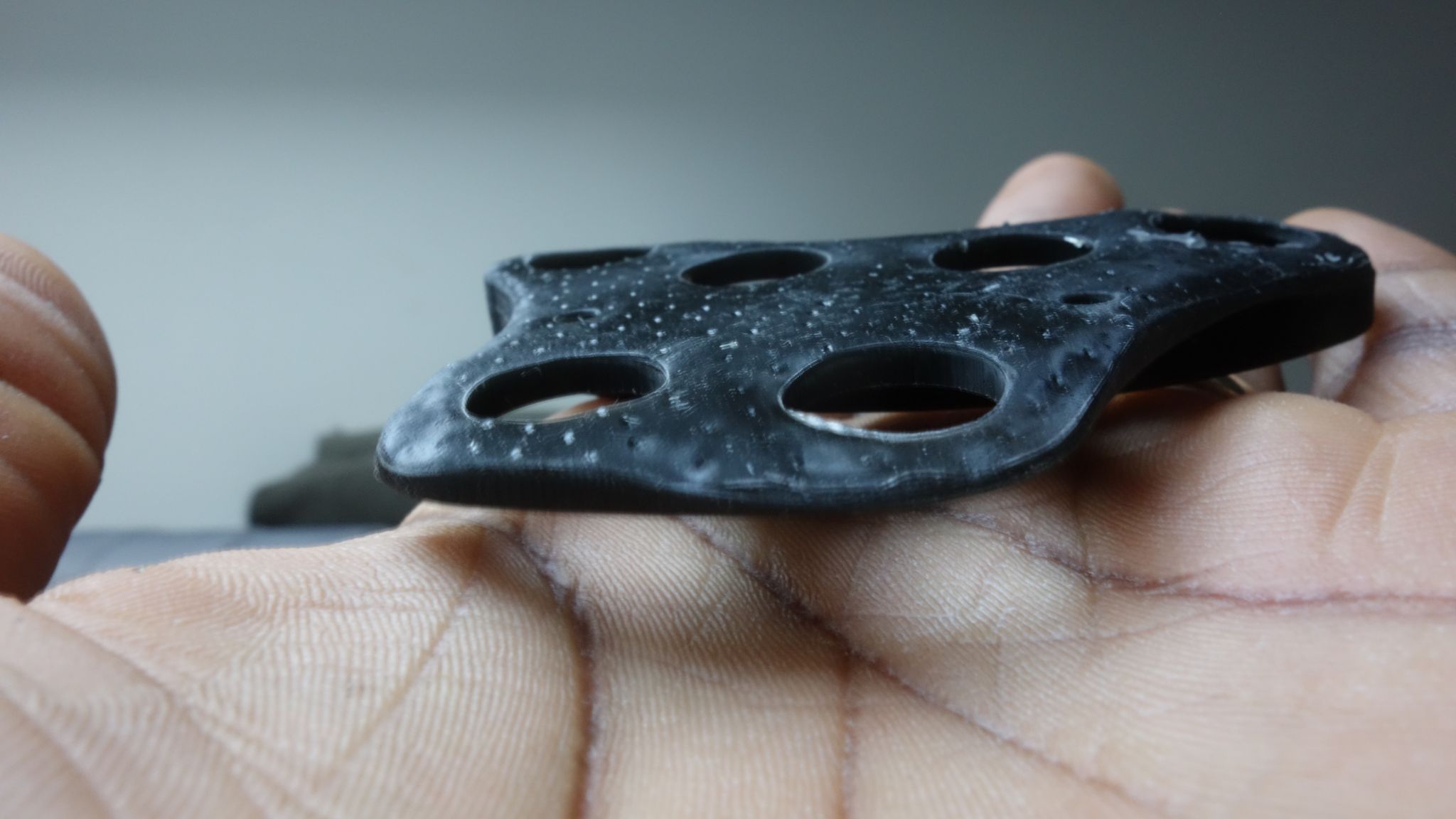

Rydesign Posté(e) Janvier 8, 2021 Partager Posté(e) Janvier 8, 2021 (modifié) Oyé gentlemen , Je rencontre un problème systématiquement à partir du moment ou je souhaite imprimer un objet avec une surface plane.... Les impressions sortent avec des bouts qui manquent, un peu tordu aussi. Je précise que le support était propres , la résine neuve .. le FEP propre.. J'ai notamment pu constater avant de décrocher la pièce que certaines parties des supports étaient pas reliés à la pièces , et qu'il y avait même des parties de la pièce déformer qui était toujours fixés à leur support. donc ce n'est pas seulement une histoire de support ? quelqu'un pourrait m'expliquer pourquoi merci d'avance. Modifié (le) Janvier 8, 2021 par Rydesign Lien vers le commentaire Partager sur d’autres sites More sharing options...
Rydesign Posté(e) Janvier 8, 2021 Partager Posté(e) Janvier 8, 2021 Je devrai peut-être créer un autre poste non ? Lien vers le commentaire Partager sur d’autres sites More sharing options...
blayeul Posté(e) Janvier 8, 2021 Partager Posté(e) Janvier 8, 2021 J'ai le même problème. A partir du moment oui j'utilise les supports, il se passe la même chose. quand j'imprime directement à plat sans support, ça ne le fait pas. Mais c'est difficile à décoller. Je suis preneur d'une analyse et d'une solution. Merci à tous Lien vers le commentaire Partager sur d’autres sites More sharing options...
Rydesign Posté(e) Janvier 8, 2021 Partager Posté(e) Janvier 8, 2021 Il y a 12 heures, blayeul a dit : J'ai le même problème. A partir du moment oui j'utilise les supports, il se passe la même chose. quand j'imprime directement à plat sans support, ça ne le fait pas. Mais c'est difficile à décoller. Je suis preneur d'une analyse et d'une solution. Merci à tous Regarde ça ! cela à été poster par @miserovitch dans un autre poste , c'est plus claire maintenant pour moi : 1 Lien vers le commentaire Partager sur d’autres sites More sharing options...

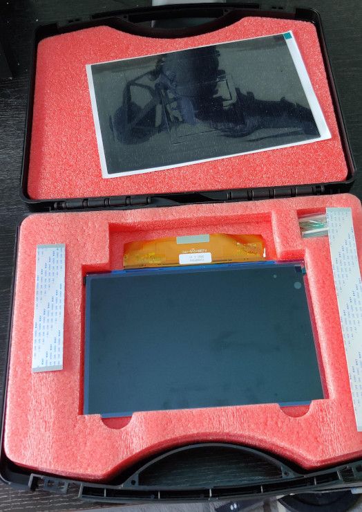

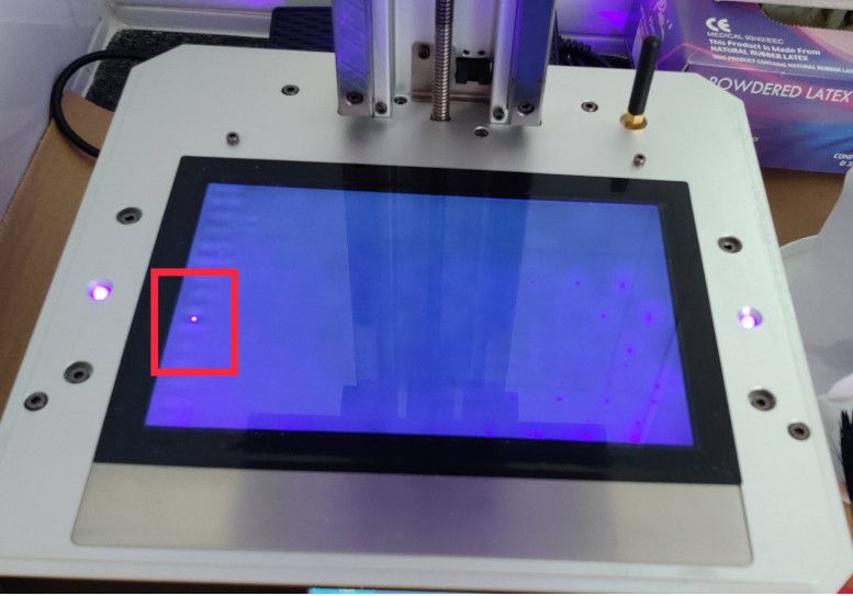

miserovitch Posté(e) Février 1, 2021 Auteur Partager Posté(e) Février 1, 2021 Salut camarades, Je viens d'avoir une demonstration de l'efficacite du SAV d'Anycubic. 15 jours apres recu l'imprimante j'ai 1 ou 2 pixels defectueux qui laissaient passer les UV en permanence. Le probleme est situe au bord et a part une fine tige imprimee a chaque fois ce n'est pas vraiment genant. Alors je soupconne que les pixels defectueux viennent du magnetique bed que j'ai laisse tomber dan le VAT et qui a perce le film FEP, le probleme est situe au meme endroit mais peut on vraiment etre sur de l'origine... Quoi qu'il en soit j'ai contacte le SAV d'Anycubic qui m'a demande le numero de serie et une photo du probleme. Le SAV n'a pas fait d'histoire, j'ai eu droit a des excuses car en Novembre/Decembre ils etaient en rupture de stock d'ecran et m'ont dit que ca prendrait un peu de temps. Cette semaine j'ai recu un colis et j'avais completement oublie cette histoire. Je me suis demande ce que cela pouvait bien etre... Et en ouvrant la valise je me suis dit que c'etait quand meme la classe. L'ecran, les nappes et un sticker pre-decoupe pour fixer celui-ci. Bref une tres bonne experience et meme si j'en doutais pas je ne regrette vraiment pas d'avoir pris cette machine. Cdt SoM 1 1 Lien vers le commentaire Partager sur d’autres sites More sharing options...
