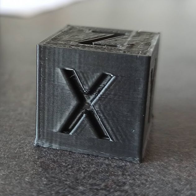

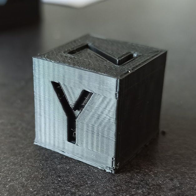

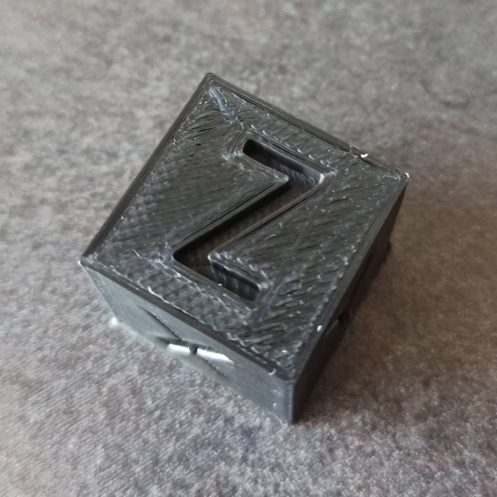

hokero Posté(e) Janvier 16, 2021 Auteur Partager Posté(e) Janvier 16, 2021 J'ai lancé un petit cube de calibration. Le résultat n'a rien à voir en terme de solidité. Je peux forcer avec doigts sans avoir peur de le cassé. (je me sens moins fort du coup) Les dimensions en longueur et largeur sont juste, la hauteur est trop petite de 0.5mm. Sans doute lié a ma première couche trop écrasé ? Il y a de petites imperfections, notamment sur la face "Y". Calibration des axes ? Lien vers le commentaire Partager sur d’autres sites More sharing options...

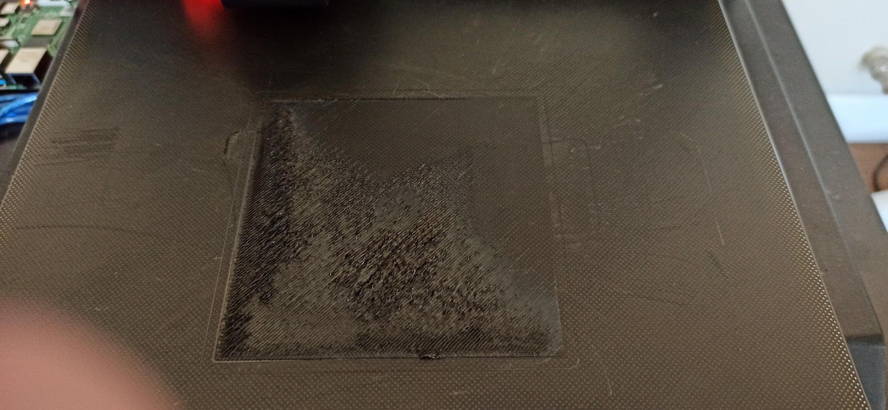

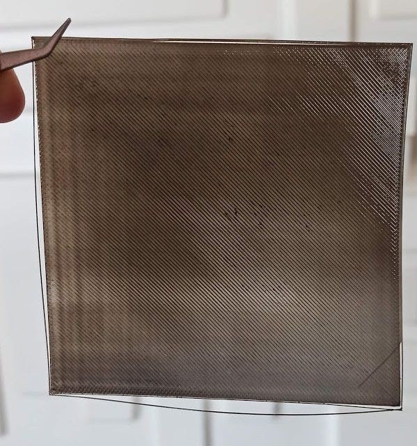

hokero Posté(e) Janvier 19, 2021 Auteur Partager Posté(e) Janvier 19, 2021 Aujourd'hui je décide de travailler sur ma première couche. J'ai suivi cette vidéo, le résultats n'est vraiment pas bon. En essayant de chercher une cause à ce soucis (plateau et axe X pas parallèle ?), j'ai remarqué que les roulettes inférieur de l'axe X sont quasi libre. Je resserre chaque coté avec la vis excentrique. Coté moteur c'est mieux, par contre a droite, c'est pas terrible. Du coup je fais mon level corner (qui était pas trop loin du correct) et je relance le test. J'ai aussi joué sur le débit de la couche initiale (comme expliqué dans le tuto), passé de 100 à 60%. Le résultat est clairement mieux, mais il y a un "manque" toujours dans le coin supérieur droit . Est-ce qu'il ne vaut mi pas faire le niveau du bed à chaud ? à cause de la dilatation ? De plus, j'ai la sensation que mon axe X fléchit quand la buse arrive vers le fond. Il y a moyen de compenser ça ? Lien vers le commentaire Partager sur d’autres sites More sharing options...
Titouvol Posté(e) Janvier 19, 2021 Partager Posté(e) Janvier 19, 2021 Le nivellement se fait effectivement à chaud pour tenir compte de la dilatation. Sinon est ce que tu as vérifié la planéité de ton plateau ? Lien vers le commentaire Partager sur d’autres sites More sharing options...
Maya35 Posté(e) Janvier 19, 2021 Partager Posté(e) Janvier 19, 2021 A mon avis : - Repasse en revue toute la mécanique (ton axe X fléchit ? il est en quel matière ton axe ? ) - Normalement diminuer le débit initial, c'est pour du réglage fin, normalement il doit très peu bouger Tes step/mm de l'extrudeur sont à combien du coup ? 955 ? Si oui, de forte chance que ton imprimante soit configurée en extrusion volumique mais que ton slicer ne le soit pas. Lien vers le commentaire Partager sur d’autres sites More sharing options...
fran6p Posté(e) Janvier 19, 2021 Partager Posté(e) Janvier 19, 2021 Il y a 2 heures, Maya35 a dit : extrusion volumique Volumétrique Le diamètre du filament est correctement déclaré dans le trancheur (1,75 et pas 2,85) ? Lien vers le commentaire Partager sur d’autres sites More sharing options...
Maya35 Posté(e) Janvier 19, 2021 Partager Posté(e) Janvier 19, 2021 Il y a 2 heures, fran6p a dit : Volumétrique Remarque inutile de ma part mais adaptée : Volumique va très bien Lien vers le commentaire Partager sur d’autres sites More sharing options...
hokero Posté(e) Janvier 19, 2021 Auteur Partager Posté(e) Janvier 19, 2021 La planéité je peux la contrôler si je trouve de quoi. Après le plateau est en verre et pas trop utilisé, ça doit pas bouger temps que ça le verre à ces températures si ? Oui les steps de l'extrudeur sont à 955, et c'est clairement mieux. C'est pas vraiment l'axe qui fléchit, mais c'est le ressenti que j'ai. Et si je pose mon doit dessus, on voit bien que la buse décent. En resserrant l'excentrique ça va mieux. Je vais tout serrer et contrôler. Vous entendez quoi par extrusion volumétrique ? Le diamètre du filament est bien déclaré, il fait 1.75. Lien vers le commentaire Partager sur d’autres sites More sharing options...

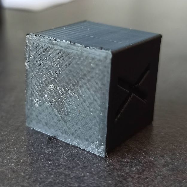

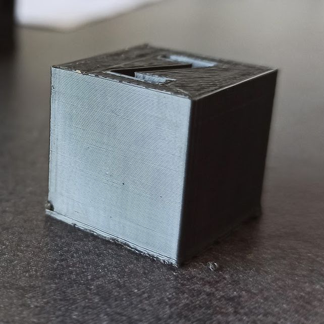

hokero Posté(e) Mars 31, 2021 Auteur Partager Posté(e) Mars 31, 2021 Après différents test de distance de rétraction, j'ai des résultats plutôt satisfaisant. Mais aujourd'hui, j'ai changé de filament (pour une nouvelle couleur). Je lance un cube de calibration, et la c'est la cata. J'ai beau refaire mon niveau de bed, la première couche n'accroche pas, et je remarque une sous extrusion. Je vais refaire la calibration des extrudeurs, mais est ce que cela doit être fait pour chaque filament ? Lien vers le commentaire Partager sur d’autres sites More sharing options...
Titouvol Posté(e) Mars 31, 2021 Partager Posté(e) Mars 31, 2021 Juste nouvelle couleur ou changement de marque ou de modèle ? Les couleurs sont créées via des additifs qui peuvent changer les caractéristiques des filaments, tu trouveras des discussions à ce sujet, c'est courant. Si tu changes carrément de marque, alors c'est normal, au dela de la couleur, le filament sera légèrement différent même si dans les deux cas c'est du TPU. Chacun sa recette. Lien vers le commentaire Partager sur d’autres sites More sharing options...
hokero Posté(e) Mars 31, 2021 Auteur Partager Posté(e) Mars 31, 2021 Changement de marque, donc model etc. Mais du coup il y a juste la calibration de l'extrudeur à faire au niveau de la machine ? Lien vers le commentaire Partager sur d’autres sites More sharing options...
