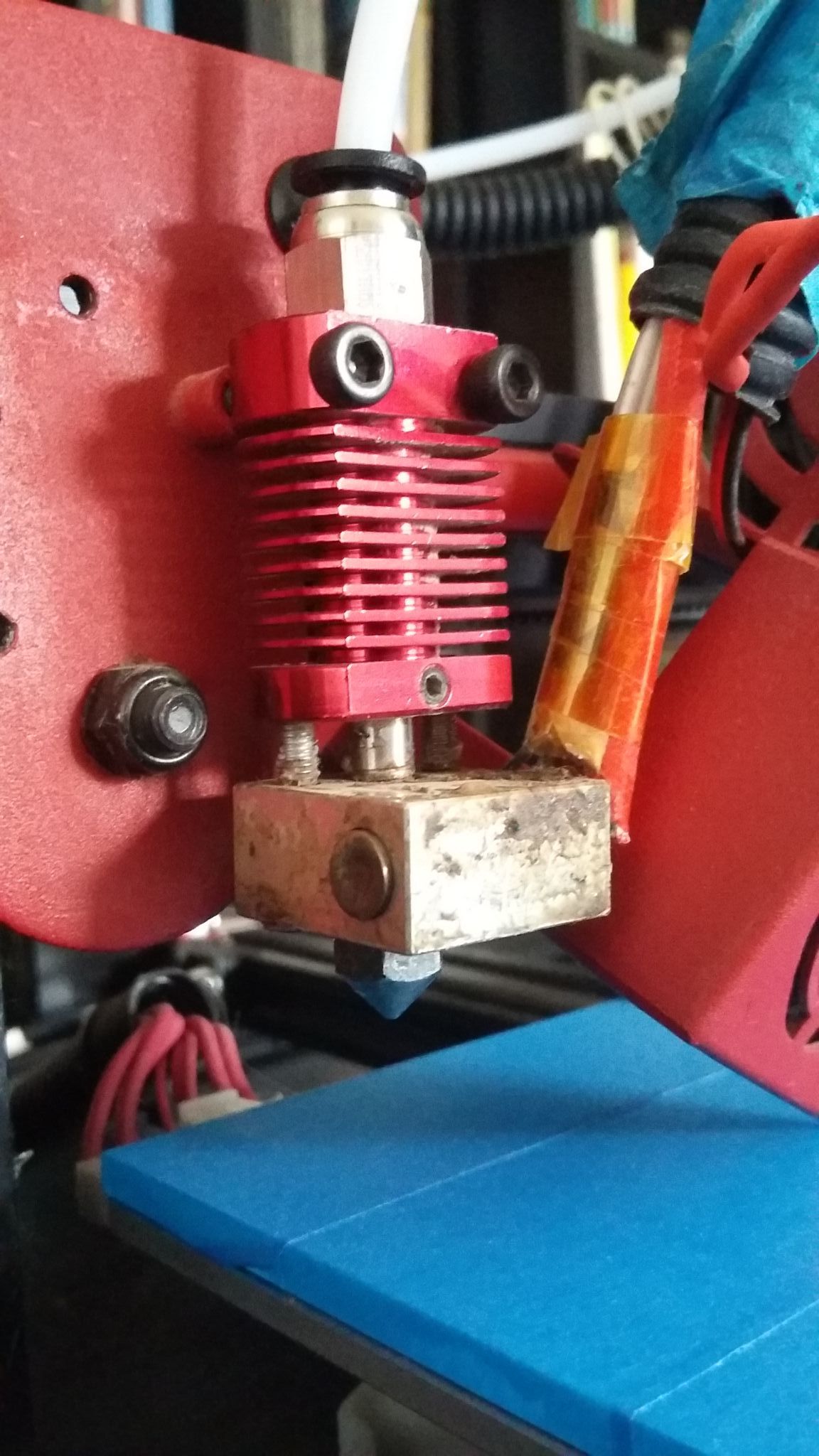

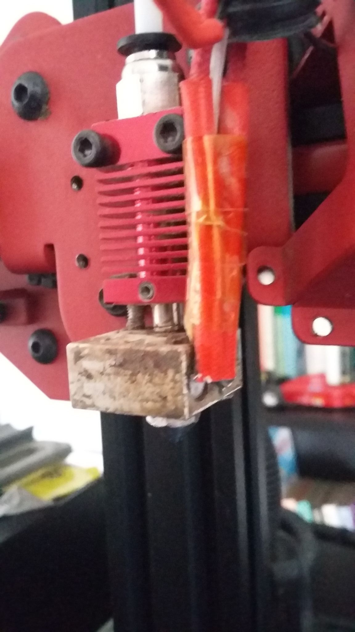

deamoncrack Posté(e) Janvier 19, 2021 Posté(e) Janvier 19, 2021 (modifié) En principe ce câble est fourni oui. Il s'agit d'un câble bleu en silicone. toutefois la connexion USB entre le PC et les machines Longer3D n'a jamais été réputé pour sa fiabilité, le top est un raspberry avec octoprint si tu veux faire de la commande a distance. Si il n'est pas fourni, tu peux utiliser un câble type USB B (câble d'imprimante standard en fait). En ce qui concerne ton problème en lui même, si tu peux nous faire une photo du hotend en question, ça pourrait aider. Sinon ton souci pourrait ressembler à une cartouche de chauffe fatiguée ou une thermistance "mal" calibrée. Si tu ne connais pas bien l'historique de la machine, le plus simple est bien souvent de repartir sur un montage propre et d'origine, tu trouvera facilement un hotend neuf de bonne qualité pour pas cher. Un petit lien parce que je suis de bonne humeur : Kit complet Hotend MK8 Creality, Alfawise/Longer3D 24V originale (compozan.com) enjoy ! Modifié (le) Janvier 19, 2021 par deamoncrack

RenoZ Posté(e) Janvier 20, 2021 Auteur Posté(e) Janvier 20, 2021 Après enquête, je confirme que le hotend a bien été remplacé parce que celui d'origine avait eu un problème. Le nouveau hotend était apparemment une pièce de bonne qualité, mais d'après ce que je comprends, un nouveau hotend demande forcément un nouveau calibrage.
Idealnight Posté(e) Janvier 20, 2021 Posté(e) Janvier 20, 2021 oula l'état du corps de chauffe laisse a désirer. Je serais toi, je démonterai tout, un bon nettoyage au décapeur thermique puis on remonte tout proprement. Attention à la sonde c'est ce qui est tenu par une vis sur le corps de chauffe c'est fragile. Quand tu remets la vis pour maintenir les fils ne serres pas trop sinon "couic" mais faut que ça tienne :).
RenoZ Posté(e) Janvier 20, 2021 Auteur Posté(e) Janvier 20, 2021 il y a 19 minutes, Idealnight a dit : oula l'état du corps de chauffe laisse a désirer. Je serais toi, je démonterai tout, un bon nettoyage au décapeur thermique puis on remonte tout proprement. Attention à la sonde c'est ce qui est tenu par une vis sur le corps de chauffe c'est fragile. Quand tu remets la vis pour maintenir les fils ne serres pas trop sinon "couic" mais faut que ça tienne :). Et encore, j'ai déjà enlevé le plastique qui avait débordé entre le radiateur et le bloc de chauffe Merci pour les conseils ! Maintenant il faut que je trouve un décapeur thermique. Ça n'a quand même pas l'air prévu pour se démonter, ce bestiau. Les gorges des têtes de vis sur le bloc de chauffe sont noyées dans une espèce de plastique/résine, comme si le fabricant ne voulait pas qu'on les desserre. Et les gros fils gainés de rouge qui sortent du bloc de chauffe, ils se démontent ceux-là ?
Idealnight Posté(e) Janvier 20, 2021 Posté(e) Janvier 20, 2021 oui il y'a une petite vis en dessous, il faudra certainement faire chauffer le bloc de chauffe car il doit être collé au PLA ^^. De quelles vis parles tu ? Pour le démonter tu enlèves d'abord la cartouche de chauffe en faisant chauffer n'hésites pas a monter si c'est vraiment coller en tirant très délicatement les fils gainés et scotchés (tu peux pousser délicatement si nécessaire d'un côté avec un manche en bois de de pinceau) Ensuite coupes la chauffe et attends que ça refroidisse un peu. Retires l'écrou du PTFE, les 2 grosses vis noires sur le devant puis, la sonde vissée sur le côté (l'autre fil double) et là tu as le corps de chauffe dans les mains. Il te reste une petite vis sur le devant pour scinder celui-ci, si cela a beaucoup fui et qu'il n'y a pas d'autre vis alors faut le chauffer pour désolidariser. Prends ton temps, ne fais pas si tu ne le sens pas, faut manipuler avec délicatesse, avec un décapeur thermique et ça chauffe dur ^^ Ensuite tu chauffes passes un bout de ptfe pour racler les bords, des petites pinces tout ce que tu peux qu'il soit propre au mieux.
RenoZ Posté(e) Janvier 20, 2021 Auteur Posté(e) Janvier 20, 2021 La vis qui tient la sonde (cruciforme) et les deux vis qui tiennent le radiateur (hexagonales) ont leur empreinte noyée et ce n'est pas du PLA, c'est une espèce de résine transparente. Vu la petite quantité bien placée, on dirait bien que c'est fait exprès pour empêcher le démontage. Je ne peux effectivement pas insérer le tournevis ou la clef allen. Merci mille fois pour le déroulé du démontage, je ne l'aurai jamais trouvé tout seul (sans internet je veux dire, mais ton explication est mieux qu'une recherche Google). Dans l'absolu, je devrais m'en sortir, mais je n'ai pas d'atelier et le décapeur thermique sur la table à manger, c'est moyen Vu le prix d'un bloc neuf, je me demande s'il ne serait pas plus judicieux de refaire un montage "propre" comme l'a suggéré Daemoncrack.
Idealnight Posté(e) Janvier 20, 2021 Posté(e) Janvier 20, 2021 (modifié) La question se pose et je dirai le hic c'est quitte a changer pourquoi ne pas prendre quelque chose de plus qualitatif mais un prix évidemment plus élevé. Perso même si t'en change ca méritera un nettoyage au cas ou, ca reste de la pièce de rechange et pour le coup je commencerai par ça avant de commander ^^ Et bizarre pour les vis car ce n'est pas d'origine je pense, il faut pouvoir la monter, l'entretenir la tête d'impression donc bon... Modifié (le) Janvier 20, 2021 par Idealnight
RenoZ Posté(e) Janvier 20, 2021 Auteur Posté(e) Janvier 20, 2021 Étant donné que c'est ma première imprimante, que je débute et que je tâtonne, je me sens plus à l'aise de rester sur une pièce de base à 20 €. Rien ne m'empêchera par la suite d' "upgrader" vers quelque chose de plus qualitatif quand je serai devenu un as de l'impression 3D J'ai grattouillé un peu et il n'y a pas tant de débris que ça, c'est surtout le bloc de chauffe qui est terni. Je vais essayer de nettoyer ce que je peux, tu as raison à propos des pièces de rechange, ça serait bête de jeter si ça peut encore fonctionner. De toute façon, chaque manipulation est utile, ça me permet de comprendre la machine et son fonctionnement. Je tenterai aussi le calibrage du PID, ce sera formateur. 1
deamoncrack Posté(e) Janvier 20, 2021 Posté(e) Janvier 20, 2021 Il y a 4 heures, RenoZ a dit : La vis qui tient la sonde (cruciforme) et les deux vis qui tiennent le radiateur (hexagonales) ont leur empreinte noyée et ce n'est pas du PLA, c'est une espèce de résine transparente. A mon avis, il s'agit de PLA qui a surchauffé et dont les composants se sont séparés, j'ai déjà observé le phénomène. Il y a 4 heures, RenoZ a dit : je me demande s'il ne serait pas plus judicieux de refaire un montage "propre" comme l'a suggéré Daemoncrack. Il est toujours judicieux de suivre mes conseils. ...Et de ne pas écorcher mon pseudo Pour info, si tu tapes un @ suivi d'un pseudo, tu pourras automatiquement notifier la personne que tu veux citer Il y a 2 heures, RenoZ a dit : Étant donné que c'est ma première imprimante, que je débute et que je tâtonne, je me sens plus à l'aise de rester sur une pièce de base à 20 €. Rien ne m'empêchera par la suite d' "upgrader" vers quelque chose de plus qualitatif quand je serai devenu un as de l'impression 3D Globalement, pas besoin de mettre beaucoup de sous pour avoir quelque chose de correct et le mK8 d'origine est un bon hotend. Sur le lien que j'avais donné plus haut, on est pas sur du haut de gamme certes mais ça fera au moins aussi bien le taf qu'a l'origine 1
