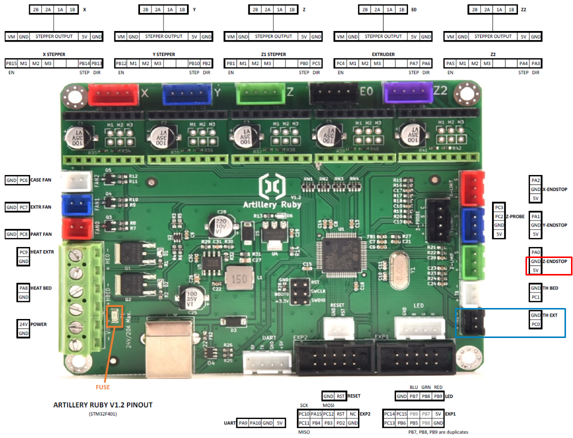

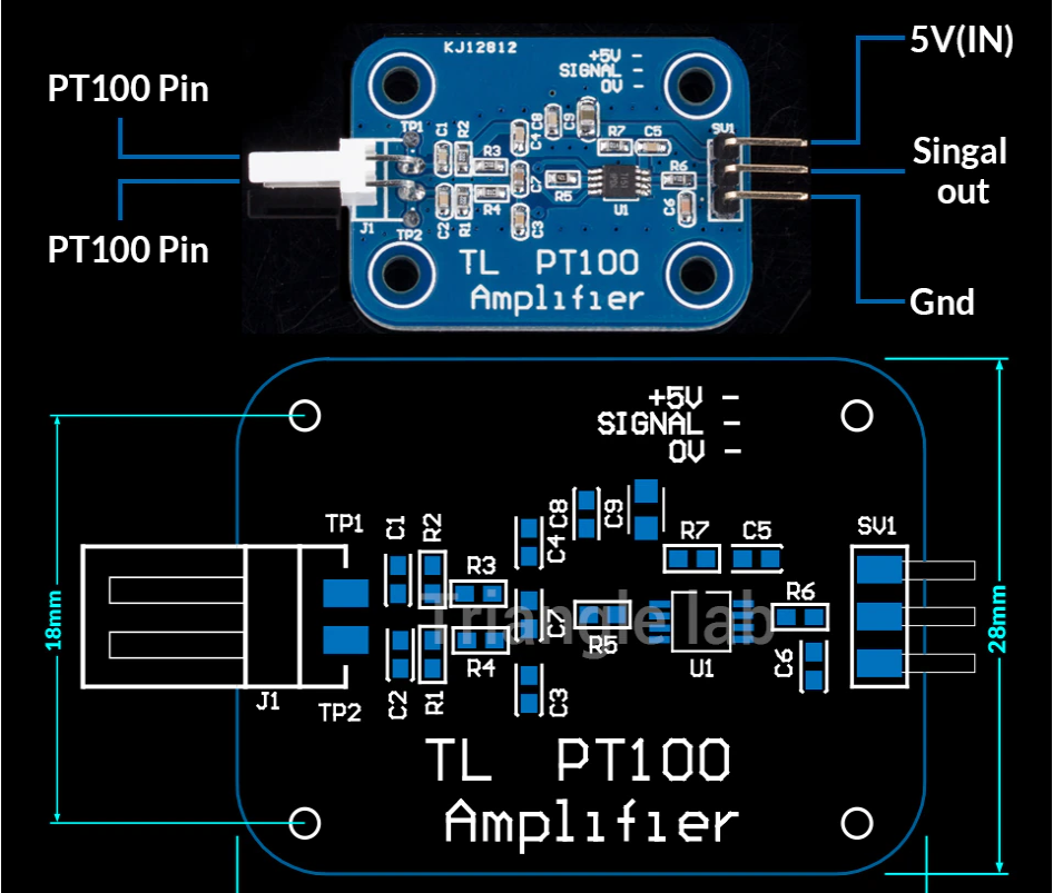

MrMagounet Posté(e) Octobre 14, 2022 Auteur Posté(e) Octobre 14, 2022 Il y a 11 heures, fiester974 a dit : Ok cool, c'est bon à savoir Du coup pour la thermistance PT100, comment elle se branche sur ma GP avec l'ampli ?Y'a pas de tuto sur le forum ? je trouve pas l'info . ça a l'air moins compliqué que pour la T-K500. Pour la PT100 tu as les infos dans la boutique de trianglelab y avait pas loin ou chercher la : tu câble les 2 fils de la PT100 sur le connecteur PTin, donc ici pour placer l'ampli dans le boitier tu récupère et plug (grâce a des câble DuPont par exemple) la connectique qui est brancher sur la carte mère ruby pour la sonde de la hotend. puis de l'autre côté le connecteur 3 pins te faut faire venir le 5v et la masse pour cela le plus simple est de ce repiquer sur le 5v et gnd du Z-endstop sauf si tu as deporter le capteur de fin de filament dessus (sinon ce prendre sur le 24v de l'alim et utilise un abaisseur de tension pour avoir du 5V). en Bleu de connecteur de la sonde température, et en rouge le 5v et GND du Z endstop. Tu as quelques conseil et info lié a la configuration Marlin a prendre en compte, sur la page produit. 1
fiester974 Posté(e) Octobre 14, 2022 Posté(e) Octobre 14, 2022 Oui mais enfaite ça a l’air complexe.Du coup l’ampli tu le le laisse comme ça sans le fixer ? Puis bon il faut pas mal bidouiller juste pour une thermistance Puis oui j’ai branché le capteur de fin de filament sur le z-endstop. J’avais vu la version pt100 avec 4 fils.
pommeverte Posté(e) Octobre 14, 2022 Posté(e) Octobre 14, 2022 (modifié) Salut, Attention avec le branchement de l'ampli pour PT100: avec un microcontrôleur fonctionnant en 3.3v, il faudrait alimenter le module en 3.3V et non en 5V, puisque l'entrée analogique ne peut pas interpréter les valeurs supérieures à 3.3V, si elle y survit l'entrée analogique ne doit pas être celle utilisée pour la CTN 100k habituelle (TH ext) puisqu'elle a une résistance au +V (5v ou 3.3V?) et un condensateur relié à la masse. voir cette page pour plus d'explications Modifié (le) Octobre 14, 2022 par pommeverte 1

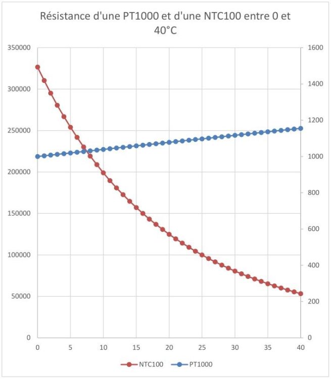

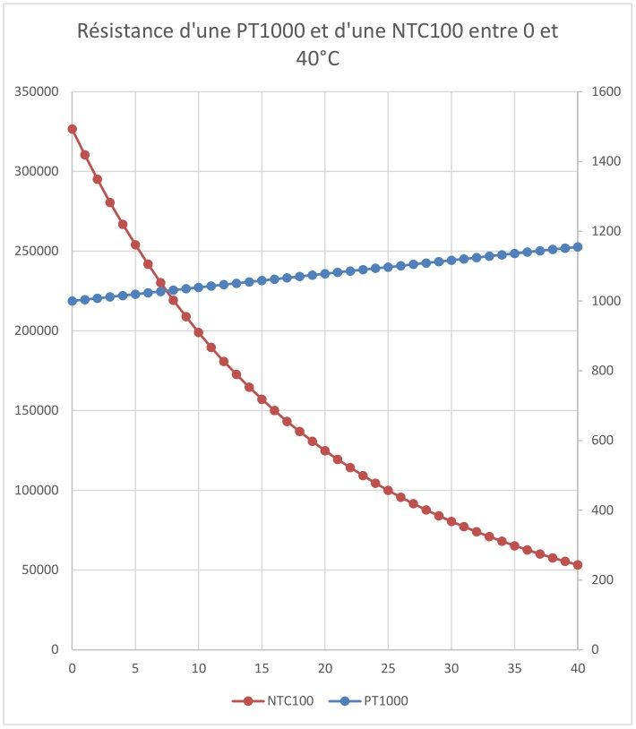

pommeverte Posté(e) Octobre 15, 2022 Posté(e) Octobre 15, 2022 Salut, Il y a 7 heures, fiester974 a dit : Une T-K500 ou PT1000 ne serait t'il pas mieux et plus facile à mettre en place ? La PT1000 serait laaaaaaaaaargement plus simple à câbler en effet puisqu'elle se branche sur l'entrée TH EXT. (plus d'infos ici) Pour la T-K500, tu vas être confronté aux mêmes contraintes qu'avec la PT100 (ampli + entrée analogique seule), plus d'infos ici 1
fiester974 Posté(e) Octobre 16, 2022 Posté(e) Octobre 16, 2022 (modifié) Le 15/10/2022 at 22:22, pommeverte a dit : Salut, La PT1000 serait laaaaaaaaaargement plus simple à câbler en effet puisqu'elle se branche sur l'entrée TH EXT. (plus d'infos ici) Pour la T-K500, tu vas être confronté aux mêmes contraintes qu'avec la PT100 (ampli + entrée analogique seule), plus d'infos ici Ce que je n’ai pas compris pour la pt1000 même si MrMagounet m’a expliqué, c’est cette histoire de résistance pullup 4.7k à remplacer pour gagner en précision.Je ne comprends pas comment faire pour remplacer cette résistance et ou elle se trouve. Trianglelab dit ça: Citation Si vous voulez libérer les capacités potentielles des capteurs PT1000, vous devez remplacer la résistance 4.7Kpullup des broches de thermistance par une résistance 1K 0.1%. Ils proposent aussi une pt1000 pro mais je vois pas ce qu’elle propose de plus par rapport à l’original à part qu’il ne faut peut être pas modifié la résistance . Aurais-je moins de problèmes et plus de précision avec cette pt1000 ? Au moins qu’elle m’affiche la température ambiante Modifié (le) Octobre 16, 2022 par fiester974

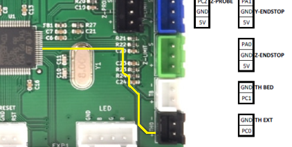

fiester974 Posté(e) Octobre 18, 2022 Posté(e) Octobre 18, 2022 @pommeverte Bon je vais me tenter par la PT1000 que je remplacerais quand celle que j'ai aura lâché ou quand j'aurais la motivation et flemmard comme je suis je ne changerais donc pas la résistance surtout si tu n'es pas sur que c'est la R24 je ne trouve nulle part le schéma détaillé des composants de la ruby à part le schéma pinout de nibb31. En tout cas encore merci pour vos conseils
pommeverte Posté(e) Octobre 18, 2022 Posté(e) Octobre 18, 2022 il y a 21 minutes, fiester974 a dit : surtout si tu n'es pas sur que c'est la R24 Sauf si j'ai la berlue, je pense que le routage est le suivant: de toute façon, un coup de testeur et c'est vite vérifié 1
