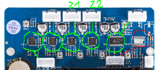

Tbis1807 Posté(e) Février 28, 2021 Auteur Posté(e) Février 28, 2021 Le 28/01/2021 at 21:55, Yellow T-pot a dit : Salut @Tbis1807, sur la CM il n'y a qu'un seul driver TMC2225 pour les 2 moteurs, donc les moteurs sont câblés ensemble et il n'y a pas vraiment de problème tant qu'ils sont sous tension. Par contre, soit moteurs déactivés soit imprimante éteinte, un appui d'un coté sur le plateau suffit à perdre la synchro entre les 2 vis. Pour éviter cela, il n'y a qu'une liaison mécanique et la courroie est le plus simple moyen . Si tu ne fais pas ça tu seras obligé de contrôler ton // plateau avant chaque impression... Salut @Yellow T-pot, Je suis en train de terminer le montage de ma Tronxy, je reviens à la charge pour cette histoire de drivers du Z . Sur MON modèle en cours de finition, il y a 2 capteurs optique Z en haut du portique de devant, un derrière l'écran et fixé a celui-ci et un du coté gauche au même niveau, les Moteurs Z sont alimentés par deux câbles bien différenciés Z1 et Z2 en montant le plateau volontairement déréglé jusqu'aux capteurs le premier rencontré coupe le moteur qui lui correspond pendant que le deuxième moteur continue de tourner jusqu'à rencontrer le capteur de son coté. les deux moteurs sont bien indépendant sur MA machine, comportement que j'avais évoqué, avant dans le doute, d'acheter de quoi synchroniser les Z ce qui est contre productif dans mon cas.
Yellow T-pot Posté(e) Février 28, 2021 Posté(e) Février 28, 2021 (modifié) Salut @Tbis1807, alors franchement désolé pour cette mauvaise info ! Je viens de regarder à nouveau la pub de présentation de la Tronxy X5SA-500 pro et ce détail n'est signalé nul part....aucun capteur optique de signalé. il y a 52 minutes, Tbis1807 a dit : les deux moteurs sont bien indépendant sur MA machine, comportement que j'avais évoqué Tu avais lu l'info quelque part ? Cela veut dire aussi 2 drivers indépendants et donc une carte mère différente de la V6... Edit: il y a effectivement une carte mère V9 spécifique à la 500 créée depuis le 15/10/2020... Modifié (le) Février 28, 2021 par Yellow T-pot
Tbis1807 Posté(e) Février 28, 2021 Auteur Posté(e) Février 28, 2021 (modifié) @Yellow T-pot oui je l'avais vu sur une page que je n'ai jamais retrouvée ... et comme je me suis fait houspillé quand j'en ai parlé je n'ai pas pu ressortir ma source .. donc j'ai commandé de quoi faire la synchro, mais au montage j'ai compris qu'il y avait moyen de faire sans Modifié (le) Février 28, 2021 par Tbis1807 orthographe :)
Yellow T-pot Posté(e) Février 28, 2021 Posté(e) Février 28, 2021 il y a 43 minutes, Tbis1807 a dit : et comme je me suis fait houspillé n'exagérons rien...vu ton parc machine tu n 'es pas non plus un lapin de 6 semaines en matière d'imprimante 3D. Encore désolé pour cet achat non utile (quoi que...) mais ça semble très récent cette évolution qui plus est avec une carte mère spécifique aux versions 500...mais ça prouve que Tronxy fait évoluer d'année en année ses machines. Pour le reste pas d'autres surprises (bonnes ou mauvaises) au montage ? 1
