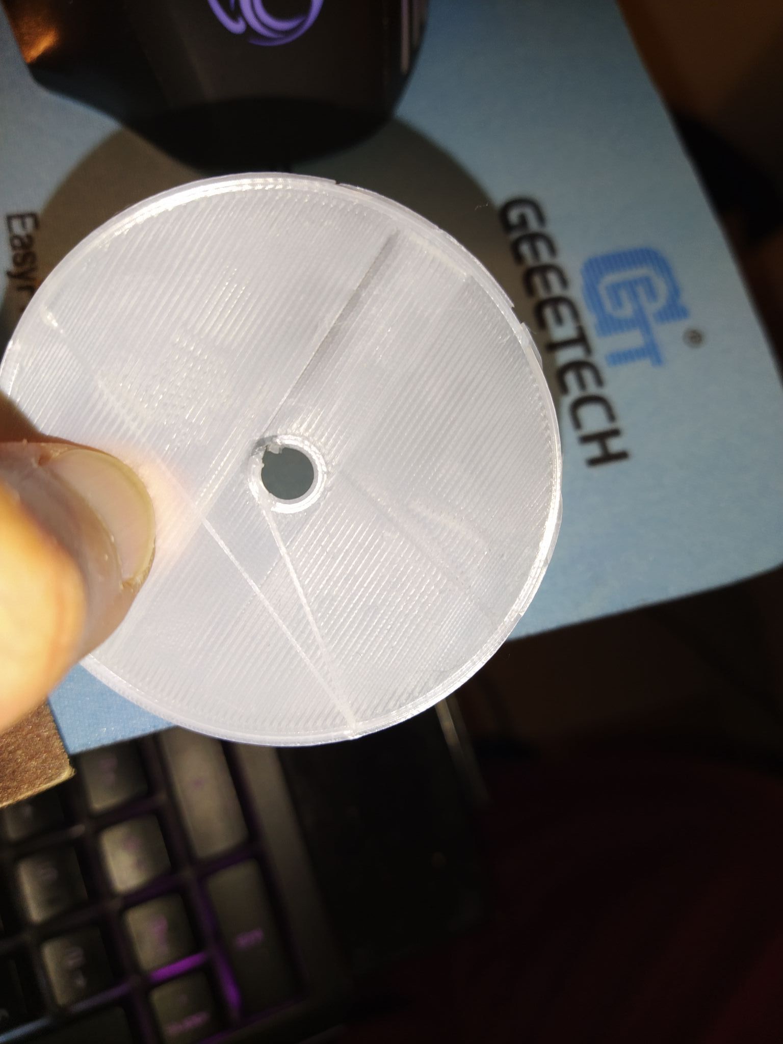

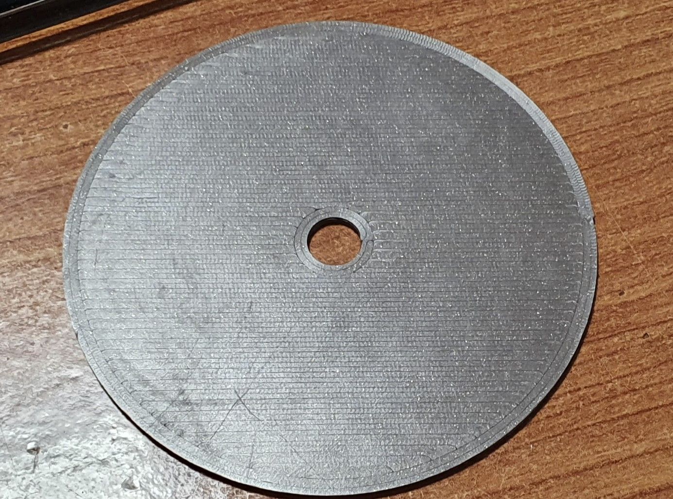

Wally3D Posté(e) Janvier 31, 2021 Posté(e) Janvier 31, 2021 (modifié) Bonjour, Je débute dans l'impression 3D et j'ai tenté toute sorte de réglages dans Cura mais jamais réussi à obtenir une surface plus belle que celle-ci -pour l'objet suivant :Peu importe le diamètre et même sans cette bordure sur-élevée, donc simplement un disque avec un trou au milieu il y a ce défaut d'impression. Je pense que c'est le trou central qui fait que la buse s'égare un peu. Quels réglages feriez-vous pour un disque de seulement 1mm d'épaisseur ? Merci Buse: 0.4mm Hauteur des couches PLA: 0.2mm Modifié (le) Janvier 31, 2021 par Wally3D
Idealnight Posté(e) Janvier 31, 2021 Posté(e) Janvier 31, 2021 il faut obliger ton slicer a imprimer le remplissage en dernier qu'il vienne recouvrir les parois cela aplanira ton centre puis faire en sorte qu'il imprime le remplissage sans relever la tête. Par contre ta buse laisse des traces au déplacement donc soit relever le Z soit améliorer le réglage température d'impression/rétraction.

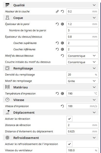

Wally3D Posté(e) Janvier 31, 2021 Auteur Posté(e) Janvier 31, 2021 J'en suis venu bien sûr à le percer manuellement ce trou :)) Mais c'est que je me pose des questions sur les capacité de mon imprimante (Geeetech A20) et je serais déçu si elle n'est pas capable d'imprimer un truc qui parait tout simple car j'ai l'intention de fabriquer des pièces plus complexes mais toujours dans cet esprit et là le premier test me bloque déjà. J'ai pourtant essayé avec des vitesses lentes et rapides et une rétraction activée (distance 2mm, évitement 0.625) mais dès la première couche ce "schéma" apparait
Yellow T-pot Posté(e) Janvier 31, 2021 Posté(e) Janvier 31, 2021 Salut @walt3D, je n'ai jamais ce problème pour l'impression d'un trou, on dirait que tu as une paroi autour du trou d'une seule largeur de buse. Augmente le nombre de lignes autour du trou, par exemple, paroi de 1,2 pour une largeur de 0,4 voire 0,45 ou même 0,5.

Wally3D Posté(e) Janvier 31, 2021 Auteur Posté(e) Janvier 31, 2021 (modifié) Dans Cura je crois qu'il y aussi un paramètres pour la coque "activer étirage" qui permet de lisser la couche supérieure mais dans mon cas, c'est à chaque épaisseur (2 épaisseurs en bas + 1 couche de remplissage à 20% + 2 épaisseurs en haut), et dès la première couche on voit comme un triangle se dessiner et qui deviendra une boursoufflure. Là j'ai imprimer à 100 donc un peu plus de défaut mais en lent j'obtiendrais à peu près le même problème, cette boursouflure que l'on sent très bien sur le dessus lorsqu'on passe ses doigts. J'ai tenter des motifs concentriques pour masquer pour voir mais ça n'a rien changé.https://streamable.com/vik36d Modifié (le) Janvier 31, 2021 par Wally3D

Yellow T-pot Posté(e) Janvier 31, 2021 Posté(e) Janvier 31, 2021 (modifié) @walt3D, si j'ai bien compris tu as une Geetech A20 ? il me semble que c'est un bowden, pas un direct drive. Ta rétraction est trop faible, il faudrait plutôt dans les 5 mm à 25 mm/s Ça explique aussi les boursoufflures et le surplus de matière autour du trou au niveau du point de fin d'impression. A vérifier aussi la bonne calibration de ton extrudeur ( et si au passage tu mets ton imprimante dans ton profil, c'est top). Modifié (le) Janvier 31, 2021 par Yellow T-pot
Wally3D Posté(e) Janvier 31, 2021 Auteur Posté(e) Janvier 31, 2021 (modifié) Oui A20, alors je ne connaissais pas du tout la différence mais pourquoi pas. J'y avais songé mais 2mm semblait suffisant par rapport à la hauteur des couches (le profil Cura fourni par Geeetech propose 2mm). Je reste dès demain pour vérifier ! Modifié (le) Janvier 31, 2021 par Wally3D
Yellow T-pot Posté(e) Janvier 31, 2021 Posté(e) Janvier 31, 2021 (modifié) Non, la rétraction n'a rien à voir avec la hauteur de couche. Elle est liée principalement à la longueur du tube PTFE. Un direct drive n'a pas pas ou presque pas de tube, donc valeur de rétraction très faible (1 à 2 mm). Pour une Ender-3 ou ta A20, tube dans les 350-400 mm, rétraction de 4,5 à 6 mm. Modifié (le) Janvier 31, 2021 par Yellow T-pot 1

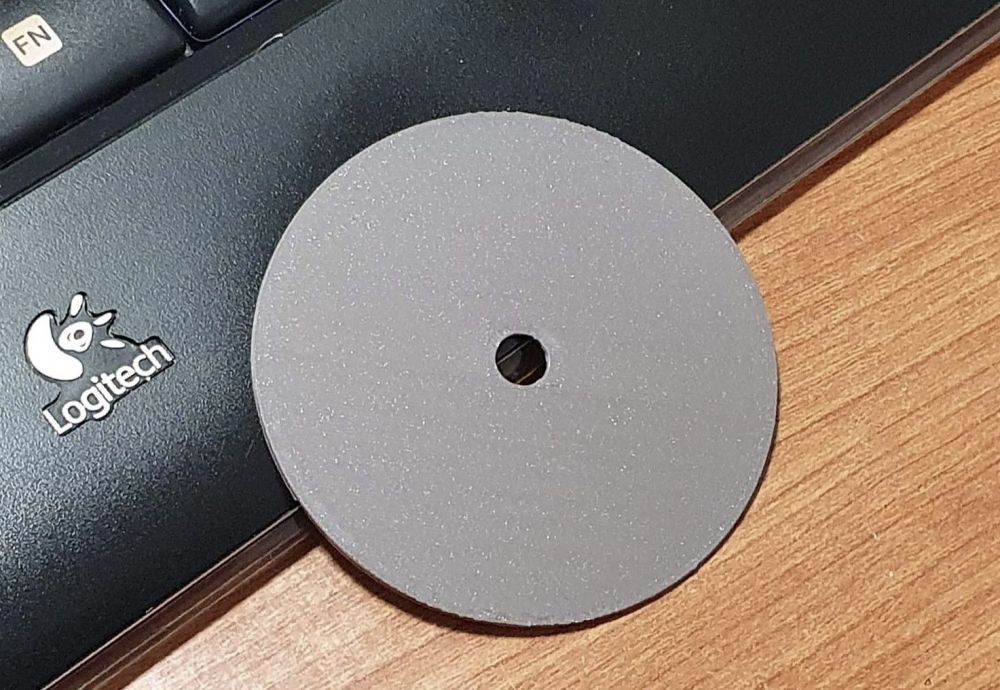

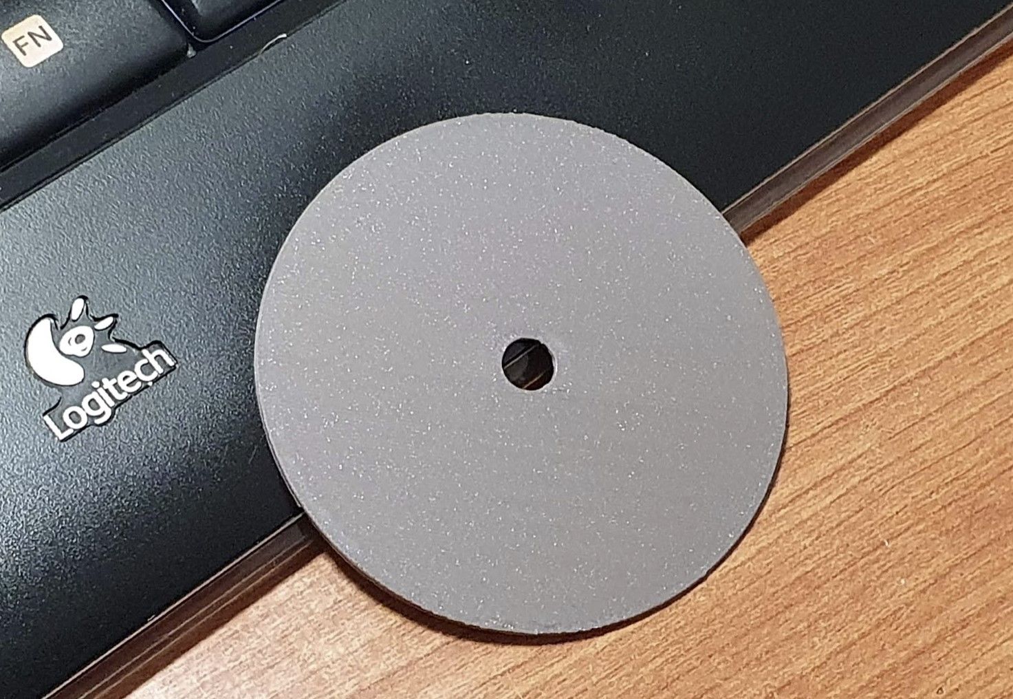

Kachidoki Posté(e) Février 1, 2021 Posté(e) Février 1, 2021 Il y a 8 heures, walt3D a dit : si quelqu'un peut essayer de l'imprimer avec Cura (avec motif lignes, pas concentrique) Je n'utilise pas Cura, mais voici mon impression à l'arrache en buse de 0.6mm avec PrusaSlicer, monotonic infill et ironing. J'ai mis le dessous aussi pour voir le monotonic sur la première couche (désolé pour les coups de spatule dans la pièce, j'avais pas prévu de montrer cette face ). Ca ne vient pas du STL en tout cas. Sur ta config, même sans aller jusqu'à l'ironing, tu peux facilement améliorer ton état de surface en jouant sur le Z-hop pour les scarifications, et en activant un remplissage monotonique pour le renflement de la largeur du trou. C'est dû au changement de direction lors du remplissage, l'imprimante fait une partie de gauche à droite, et l'autre de droite à gauche. Ca donne des effets visibles dans les reflets, ou même parfois des reliefs, comme dans ton cas.

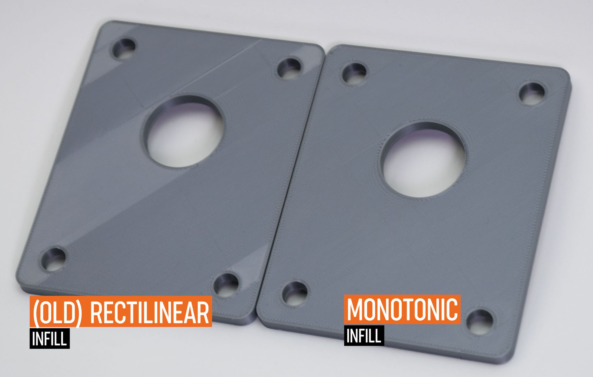

Axel Posté(e) Février 1, 2021 Posté(e) Février 1, 2021 @kachidoki : pour celles et ceux, dont moi,qui ne sont pas utilisateurs de PrusaSlicer, peux-tu expliquer ce que sont l'ironing et le monotonic infill
Wally3D Posté(e) Février 1, 2021 Auteur Posté(e) Février 1, 2021 Ton rendu est bien meilleur en effet. Je testerai avec une distance de rétraction plus élevée car cette forme avec un trou au centre est particulier; la buse se déplace de droite à gauche et vis-versa comme Kachidoki l'a indiqué et c'est ce qui peut laisser des trace de frottements de la buse, et donc pas simple d'avoir un surface propre, chose qui n'apparait pas par exemple avec une figurine (comme le chat d'exemple) où la buse ne fait que "tourner en rond" sans faire tous ces allers-retours.
Kachidoki Posté(e) Février 1, 2021 Posté(e) Février 1, 2021 il y a 1 minute, Axel a dit : peux-tu expliquer ce que sont l'ironing et le monotonic infill Ce n'est pas spécifique à PrusaSlicer, et d'ailleurs ce slicer à longtemps été à la traine sur ces points. Le monotonic infill, c'est exactement comme l'infill rectilinéaire, mais l'extrusion se fait toujours dans le même sens, d'où le nom "monotonic". En fait lorsque le remplissage change de direction, c'est visible sur la pièce, le fait de forcer l'extrusion dans une seule direction permet de masquer les "aplats" et les jointures. C'est pas simple à expliquer, donc une photo : Pour l'ironing, le mode "fer à repasser", la buse repasse lentement sur les couches top avec une légère extrusion et un balayage très fin, afin de "repasser" la couche et la rendre très lisse. C'est un procédé très lent et qui nécessite un peu d'expérience pour le réglage. Je vous renvoi aux premières minutes de cette vidéo pour comprendre de quoi il s'agit : Pour le problème de @walt3D, l'ironing n'est pas (encore) nécessaire, il ne cachera pas correctement la misère. Il faut plutôt commencer par ce concentrer sur le Z-hoping pour éviter les scarifications (diagonales) dues au passage de la buse lors des déplacements à vide. Ensuite pour peaufiner il faut trouver l'équivalent du monotonic dans Cura, si certains connaissent, qu'ils n'hésitent pas à donner le bon terme. Rien qu'avec ça, le rendu sera nettement meilleur.

Idealnight Posté(e) Février 1, 2021 Posté(e) Février 1, 2021 Dans la partie coque tu as quoi en sens de la ligne dessus/dessous ? Motif lignes ? (si oui tu devrais tester zigzag)

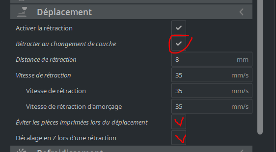

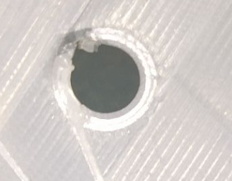

Wally3D Posté(e) Février 1, 2021 Auteur Posté(e) Février 1, 2021 (modifié) J'ai essayé une distance de rétraction de 5mm (mais je ne vois pas la roue crantée s'inverser pour faire repartir le filament en arrière), ça pourrait expliquer cette bavure que la buse laisse en passant du trou à la périphérie du disque. Le motif en zigzag toutefois semble mieux couvrir ce défaut mais bon c'est pas encore parfait, bien que je la sens beaucoup moins en passant mes doigts dessus. Après je me dis que c'est peut-être les limites d'une imprimante chinoises à 250€. Faudrait que j'investisse dans une ponceuse :)) https://streamable.com/063vu5 Sur la photo suivante, j'ai stoppé l'impression après la première couche et dès ces 0,2 mm d'épaisseur, le disque présentent déjà ces bavures, signe que la rétraction ne semble pas fonctionner Modifié (le) Février 1, 2021 par Wally3D
Yellow T-pot Posté(e) Février 1, 2021 Posté(e) Février 1, 2021 il y a 5 minutes, walt3D a dit : signe que la rétraction ne semble pas fonctionner si c'est mieux, en dehors des contacts de ta buse sur le bord du trou, le reste est très propre je trouve: La valeur de rétraction de 5 mm est indicative, elle doit être optimisée. Autre chose à essayer sous CURA en plus de rétracter au changement de couche les 2 coches en bas:
Wally3D Posté(e) Février 1, 2021 Auteur Posté(e) Février 1, 2021 Le trou s'est un peu amoché quand j'ai décollé la pièce qui ne faisait que 0.2mm d'épaisseur (première couche) sinon il n'avait pas de défaut particulier. Ok j'essaierai avec ces nouveaux paramètres.
