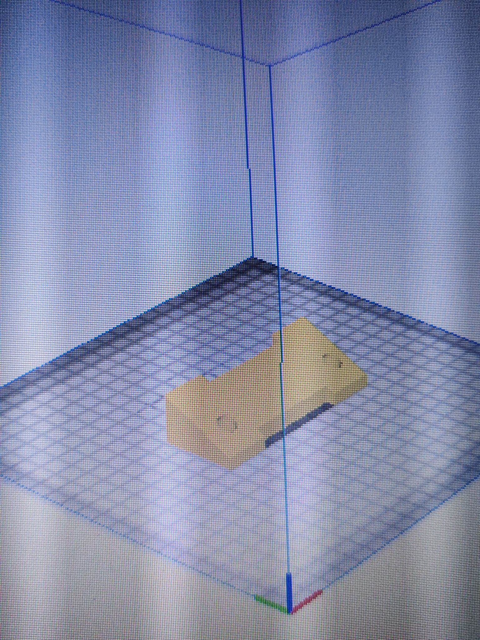

C'est donc tout confinant que j'ai tenté une pièce un poil plus grande, et très rectiligne. Et là, le drame !

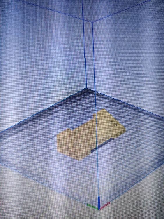

L'attendu, photo du cura directement sur l'écran d'où la qualité dégueu.IMG_20210216_141523.thumb.jpg.de1422663a2d61ad19838a7239e26fb3.jpg
C'est donc largement un parallélogramme 89x40x20mm dont une face supérieure est oblique. Le tout percé de deux trous de 14mm de diamètre.

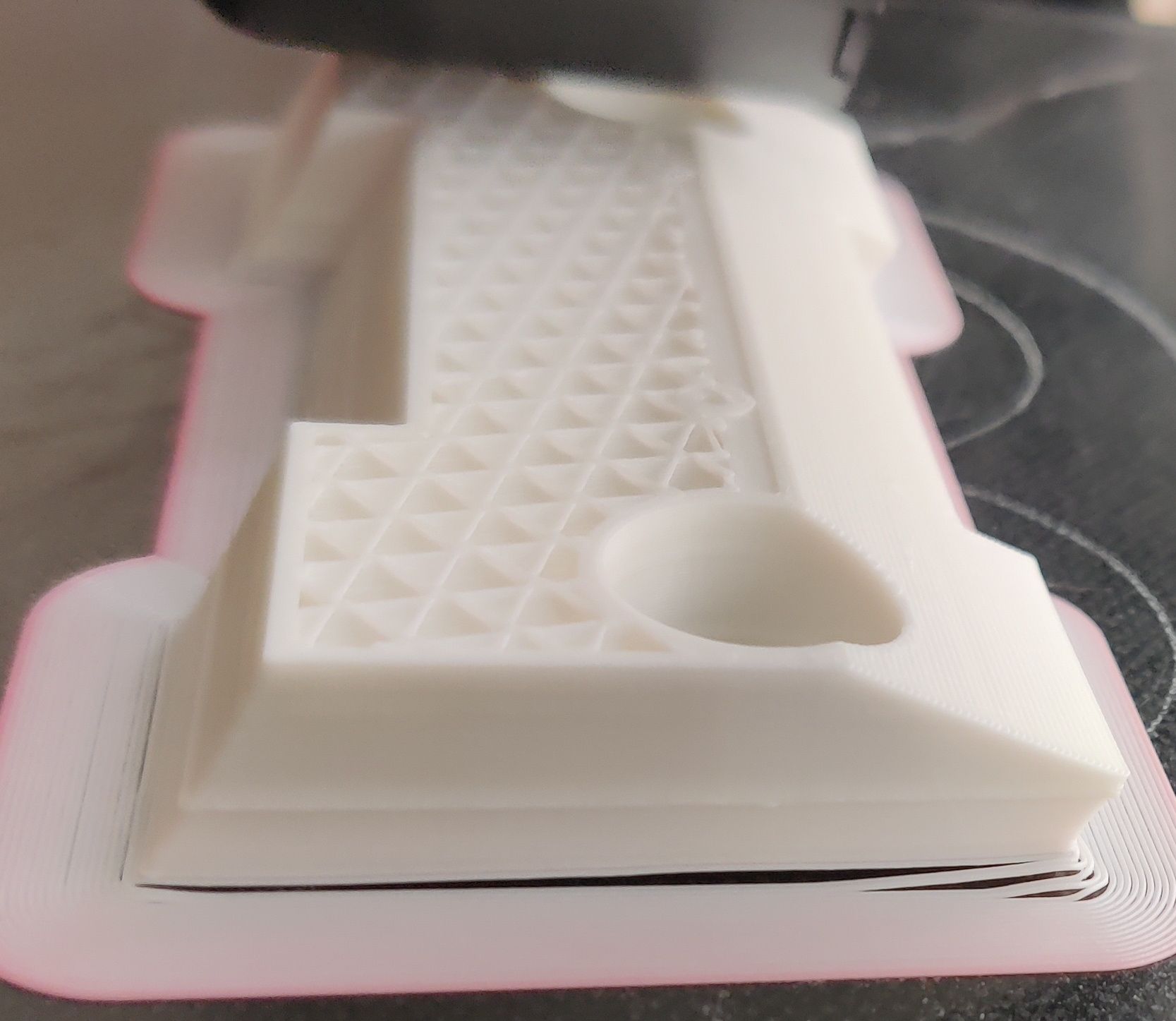

Voilà ce que ça rends en cours d'impression !IMG_20210216_140301__01.thumb.jpg.7a74c99a75dc59ea85c54a05e377df1f.jpg
Les deux côtés de droite et de gauche sont théoriquement verticaux, ici c'est pas du tout le cas.
A noter que l'angle semble s'être un peu décollé visiblement. Ca peut jouer peut être?
La grande question est de savoir ce qui provoque ce décalage ? Sachant que l'imprimante à quelques jours seulement, et que je n'ai donc aucune expérience sur par exemple la tension des courroies, ou autre réglage du genre.

Salut @Charlooze
en premier lieu contrôle la tension des courroies pas trop dur pas trop lâche
après il te faut aucun point dur sur t'es axes Y et X
cas ces en premier

Ton warping va bien évidemment tasser tes couches.
Il faut d'abord régler le warping puisque l'on sait qu'il y'en a 1 ensuite on verra !
Nettoyage bed eau chaude + liquide vaisselle pour le gros nettoyage et a chaque print alcool isopropylique.
Réglage buse/bed, et encore mieux z-offset pour avoir une couche plus écrasée.

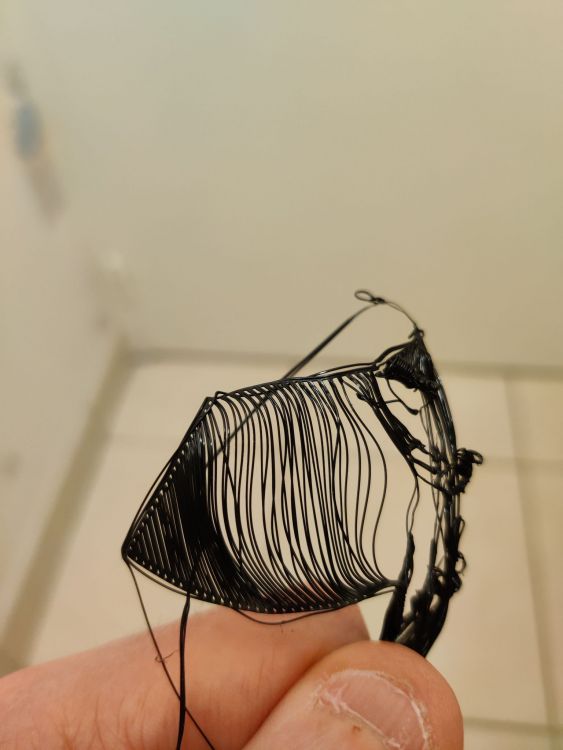

J'ai aussi remarqué autre chose :IMG_20210217_131532.thumb.jpg.c7bcb9eed0ac6036560f30ba50489a51.jpg
Que pensez vous de ce résultat ? Dans le cas présent, l'impression s'est faites quelques minutes, puis la tête a dû se prendre dans un des fils précédents, et a tout arraché. On vois bien que des couches parallèles ne sont pas liées entre elles.
C'est un peu comme si les distances entre chaque passage étaient trop fortes, ou le fil trop fin ? Sous extrusion ?

As-tu contrôlé ton extrudeur test des 120mm ?
Quel est le diamètre de la buse ? celle du filament ? Les as tu bien renseigné dans le slicer ?
Peux tu nous donner tes paramètres de slicer stp ?
