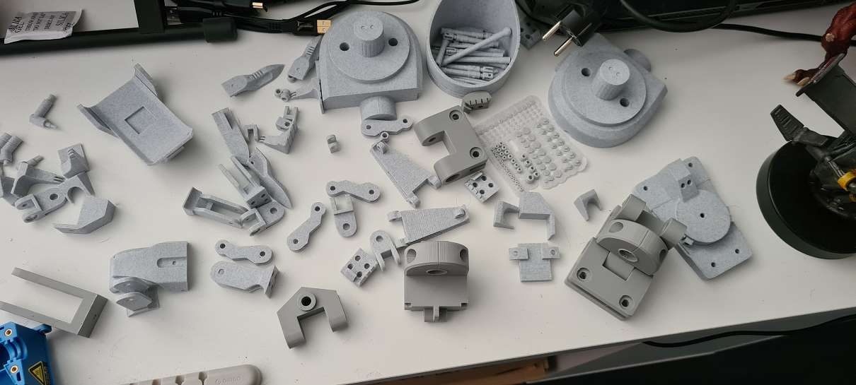

Tagaz0k Posté(e) Février 23, 2021 Posté(e) Février 23, 2021 Salut à tous, après avoir pas mal galéré, regardé quelques vidéos sur Youtube, lu des tutos à gauche et à droite (entre autres ceux-ci, fort utile ne serait-ce que pour avoir un vocabulaire "commun" : et ) je me décide à venir ici. Depuis quelque temps, mon imprimante donne un résultat décevant. Voici un exemple de ce que j'ai tenté d'imprimer hier : Le but étant de faire des tuiles pour jouer à D&D. Par contre, avant, j'ai déjà pu réaliser ceci : En réalité, je pense avoir des problèmes de "bed levelling", mais cela m'étonne. Même si j'ai du déplacer l'imprimante quelques fois, j'ai toujours fait attention à la mise en place (avec le papier). J'ai également vérifier le niveau, afin d'être certain que le le plateau était droit. Par ailleurs, j'ai aussi eu un souci de "bouchage" de la buse. Après avoir pas mal galéré, je l'ai remplacé, et je pense qu'elle est bien remise. A noter, j'ai aussi ce genre de souci : Et je pense que le tout est lié : ma buse n'est pas suffisamment proche du plateau, du coup ça foire comme pour ma tuile grise OU comme pour la photo ci-dessus. Cela vous semble-t-il cohérent, ou dois-je continuer à vérifier du côté de la buse qui serait de nouveau un peu bouchée ? Enfin, j'ai aussi constaté que je devais imprimer en "RAFT" pour à peu près tout, sinon ça se décolle, ça "warp". Du coup, je suis un peu perdu: j'ai l'impression que mon leveling est bon, que ma buse (que j'ai remplacé hier) est bien mise, et que tout devrait rouler. Mais non, ça donne un résultat décevant. J'espère que vous pourrez m'aider

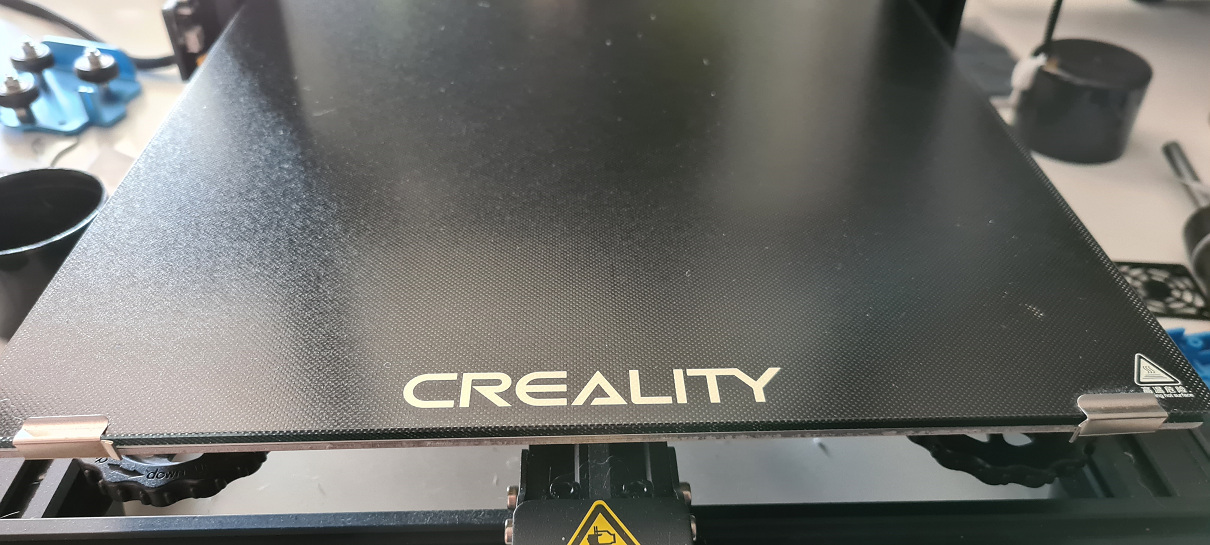

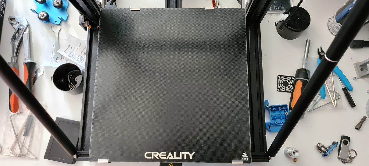

Idealnight Posté(e) Février 23, 2021 Posté(e) Février 23, 2021 Alors oui ton nettoyage ca ne va pas. Eau chaude + liquide vaisselle pour le gros nettoyage et à chaque print de l'alcool isopropylique dans l'idéal. Je sais que j'ai des retours sur le PLA amazon comme quoi il adhérait mal parfois. Le raft c'est pas top on doit pouvoir s'en passer mieux vaut préférer une bordure. Quelles sont tes températures d'impression ?

Orkh4nn Posté(e) Février 28, 2021 Posté(e) Février 28, 2021 (modifié) Personnellement 90% des traces "blanches" que l'on voit sur ton plateau pourrait correspondre à des griffures de spatules pour décoller les impressions. Pour te donner un ordre d'idée, voici quelques photos de mon plateau prise il y a quelques instant, après environ une bonne 100aine d'impressions de toute taille, différents filaments,etc.... Tu pourras remarquer que malgré un nombre considérable d'utilisation, le plateau est juste toujours nickel ( les petits points blanc sont juste de la poussière, vu que je la démonte ce week end pour un nettoyage complet, excusez le bordel sur la 1ère photo d'ailleurs XD ) Je n'ai JAMAIS eu besoin d'utiliser spatule ou autre outil, tout accroche et se détache parfaitement, preuve en est de l'état du plateau. Si malgré tous les vérifications citées précédemment déjà effectuée, tu as toujours ce soucis d'accroche pour ta 1ère couche voir de warping pour tes photos récentes, je te conseilles de creuser du côte suivant : - La qualité de ton filament ( essayer de voir dans les commentaires du site si d'autre personnes ont eu le même soucis avec le même modèle/couleur de filament ) - Un problème de température de la pièce ( le warping étant quelque chose sujet aux changements brusques de température, ton imprimante n'est-elle pas située dans un zone à courants d'air ? près d'une fenêtre, dans une pièce où il y a beaucoup de passage,etc... ) - Possible que vu l'état de ton plateau, l'ultrabase en ai pris un coup et la surface n'est plus aussi efficace et donc l'accroche s'en ressent Modifié (le) Février 28, 2021 par Orkh4nn
