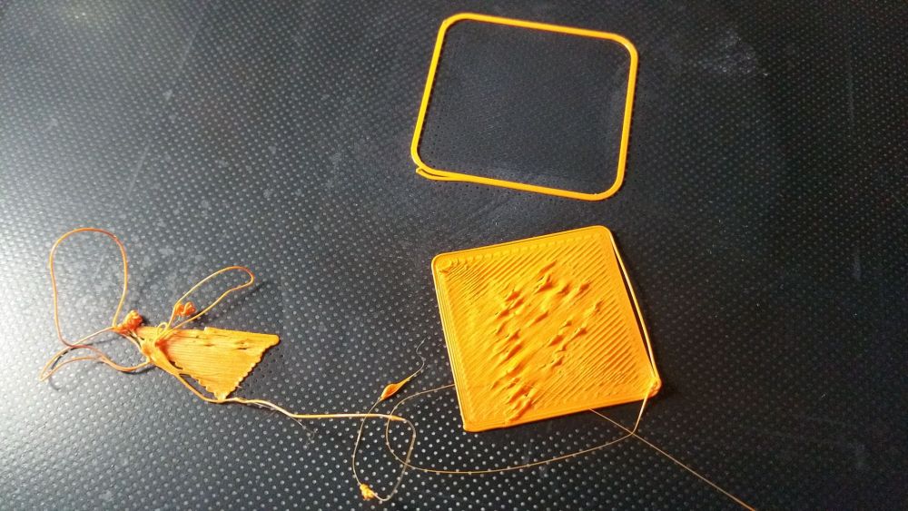

Serge62 Posté(e) Mars 15, 2021 Posté(e) Mars 15, 2021 (modifié) Bonjour les amis, J'ai passé mon après midi à essayer d'imprimer une pièce sans y parvenir. Soit la première couche n'adhère pas, soit elle est tellement écrasée qu'elle est vraiment affreuse. Et comme elle est affreuse, quand on décolle la pièce, l'état de surface et affreux aussi. J'ai pu vérifier que j'avais vraiment un problème. J'explique : Je fais un Home, puis disable steppers Avec ma feuille de papier je règle le Z. La feuille gratte super fort à presque plus pouvoir la bouger. Au centre pareil. Je lance l'impression et la couche n'adhère pas au plateau. Je réussi à passer une feuille entre la buse et le plateau alors que la machine imprime et cela très facilement ! Je m'arrache les cheveux. vous avez une idée... ? Ender 3 V2 sans bltouch. Carte 4.2.7 J'ai vérifier mes réglages de machine, je ne vois pas (pas de jeu, de point dur, profilé axe des X très bien réglé avec une différence de 3/10 mm entre les deux côtés... Firmware officiel créality flashé à partir de leur site Modifié (le) Mars 15, 2021 par Serge62

Serge62 Posté(e) Mars 16, 2021 Auteur Posté(e) Mars 16, 2021 En attendant, voici une image : A gauche : épaisseur de première couche 0.2 A droite : jupe et épaisseur de première couche 0.3 Trois feuille de papier de 0.1 mm passe entre la buse et le plateau pendant l'impression... Donc la buse est trop haute. Pourtant je gratte super fort sur le papier au réglage du z. A tel point que quand je retire le papier, j'entends la buse qui claque sur le plateau.
Invité Posté(e) Mars 16, 2021 Posté(e) Mars 16, 2021 (modifié) Salut J’ai reçu ma v2 mardi dernier et même problème ! J’ai ce plateau en verre carbone d’orige et mes 4 coins étaient parfais mais au milieux je passe 3 feuilles de papier et oui il est incurvé au milieu donc je prend celui de ma ender5 en verre mais un peu plus épais, problème résolu , le feuille de papier passe sur les 4 coins et au milieu à la même distance, mon problème venais de la! Test pour voir au milieu quand tu fais ton Z pour voir Je sais que tu la déjà fait mais vérifie bien le milieu. Modifié (le) Mars 16, 2021 par Invité
Idealnight Posté(e) Mars 16, 2021 Posté(e) Mars 16, 2021 Quand tu fais ton réglage buse/bed a chaud tu es sur de ne pas avoir de suintement de fil ? Avant de faire ton réglage, tu fais bien un home ? Peux-tu regarder dans tes menus si tu as une partie nommée z-offset, babystepping ou autre, si tu trouves regardes la valeur. 1
Serge62 Posté(e) Mars 16, 2021 Auteur Posté(e) Mars 16, 2021 Merci cachou, je me sens moins seul Hello Idealnight, Il y a du pla sur la buse. Lorsque je passe le papier, je laisse des traces de pla sur le papier, mais je sens bien que je gratte la buse. Je ne pense pas qu'il y ait de problème avec ça car la buse est à 200°C et le plastiques coule naturellement, mais il est liquide... Oui, je fais bien un home avant. le z-offset pour le coup est à 0 dans le menu de ma ender 3
Idealnight Posté(e) Mars 16, 2021 Posté(e) Mars 16, 2021 Alors déjà pas de suintement cela te faussera complètement ton leveling donc fais un peu remonter le filament de 5mm attends bien que ça finisse de couler puis fais en sorte que la buse soit propre sans résidus de filament. Prends un ticket de CB ou équivalent, il faut que ça frotte très légèrement. Enfin ton peaufinera ton réglage buse/bed à l'impression de la première couche si c'est parfait tu ne fais rien si il faut régler: - Là tu vas dans le menu z-offset et tu corriges, ce dernier va permettre un réglage beaucoup plus précis
