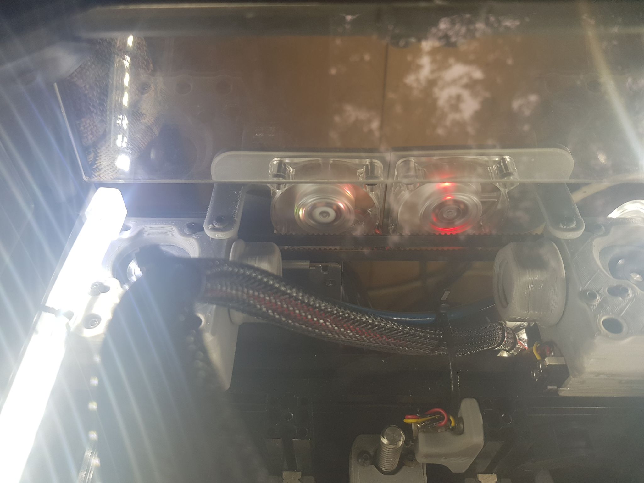

akoirium Posté(e) Mai 16, 2021 Auteur Partager Posté(e) Mai 16, 2021 Bon des news de la voron... J ai fait quelques modifs... Dejas... déplacement de la caméra pour avoir un meilleur angle de vue et aussi pour pouvoir retirer le capot sans avoir à la démonter... Ajout de 2 ventilos 40mm à l arrière commander par octoprint-enclosure et ajout d une sonde de température pour le caisson... En ce qui concerne la sonde ... pour ceux que ça intéresse... oubliez les DHT11 et DHT22... tout comme les sondes sur bus i2c... Avec les dernières MAJ de raspiOS ... elle ne sont plus prise en charge et pas moyen de les faire fonctionner avec octoprint-enclosure qui ne prends pas en charge python3... Bref la seule sonde qui fonctionne encore est la DS18B20 et donc ... toujours dan l l'optique de gérer la température du caisson, je compte lui ajouter aussi une plaque chauffante de 50w qui seras elle aussi contrôlée par OP-enclosure et la sonde de température. ce qui me permettras de dépasser les 70° recommandé pour certains filament spécifique comme par exemple le PC -PTFE... 1 Lien vers le commentaire Partager sur d’autres sites More sharing options...
divers Posté(e) Mai 16, 2021 Partager Posté(e) Mai 16, 2021 A quel endroit penses-tu relever la température dans ton caisson ? Lien vers le commentaire Partager sur d’autres sites More sharing options...
akoirium Posté(e) Mai 16, 2021 Auteur Partager Posté(e) Mai 16, 2021 J ai placé ma sonde sur la tête d impression...juste a la sortie des fils et du tube ptfe... Pour l instant sans ventilos et sans chauffage la température monte à 55° max... Avec la régulation et les ventilos je peut maintenir une température stable à 1° près... Donc à voir avec le chauffage... mais aussi je pense à mettre le joint mousse fourni avec le kit sur les paneaux plexi et il faut aussi que je me découpe une plaque pour fermer correctement le caisson derrière... Je n ai pas utiliser la plaque de fond fournie car j ai du tricher un peu derrière pour faire rentrer l alim du raspberry et tout le matos que j avais prévus en plus... Lien vers le commentaire Partager sur d’autres sites More sharing options...
