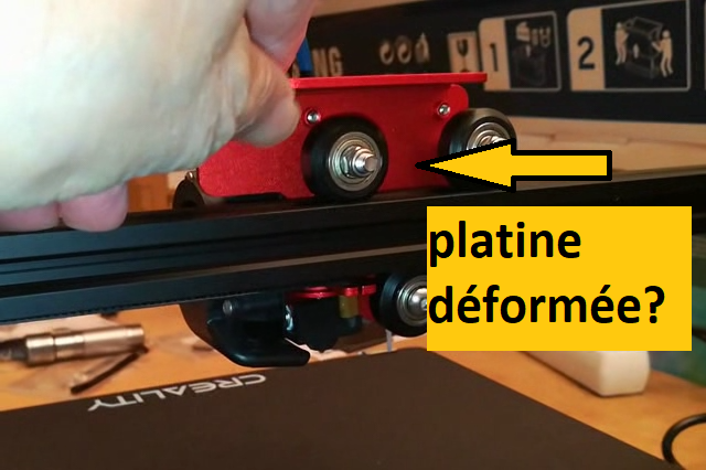

Je viens de monter cette nouvelle machine.
Tout a l'air OK sauf la fixation de la tête sur le rail horizontal.
Les 3 galets ont un jeu important. Seul celui du bas a un excentrique et le jeu ne peut pas être réduit.
Est-ce normal? Merci d'avance pour vos commentaires.

Le galet du bas ne semble pas bien positionné sur son roulement ! non ?
Edit : le boulon du galet du bas semble dans le mauvais sens ! non ? ne devrais t'on pas voir l’écrou comme pour ceux du haut ?
Le profilé / rail a t'il les bonne dim ? il n'y a pas une face plus large ?
L’élément sur le-quelle sont fixé les boulons de fixation / l'axe des roues/galet ai t'il bien plan (pas tordu ?)
Il y a peut être un petit défaut du support des galet au niveau des perçages (une petite bavure a limer) pour que les boulons de fixation soit bien dans l'axe / l'orientation idéal ?
Sinon la taille/épaisseur des "pneus"  des roues/galets sont le problème ?

Tout semble bien monté.
Si le chariot bouge, tu dois , à l'aide d'une clé plate de 10mm ( que tu as certainement reçu avec ta machine), ajuster la position du galet.
Le galet du bas est prévu d'un 'écrou' excentrique qui permet de pousser ou d'éloigner le galet du profil.
Visiblement, il est un peu mou..
Tu trouveras des dizaines de videos  sur ce sujet, en voila une. https://www.youtube.com/watch?v=hBp_92zIIP4 bien explicite.
Attention, Il ne faut pas serrer comme un bourrin !
Régler l'excentrique afin que le support de la tête ne bouge plus (comme c'est le cas actuellement). En maintenant le support pour qu'il ne se déplace pas, tu dois pouvoir tourner le galet à la main avec un peu de résistance et quand tu relâches le support en tournant le galet, la tête doit se déplacer.

Je crois avoir bien compris le fonctionnement de l'excentrique. Si on fait un tour complet, il revient à sa position de départ, non?
(j'ai même essayé en lui faisant faire plusieurs tours - on ne sait jamais...)
Bien que l'ayant réglé pour avoir le moins de jeu possible, Il reste un jeu d'environ 1 mm. Voir ma vidéo.

Récemment, un membre possédant cette machine ou la V1 avait la platine, où sont fixés les galets, complètement cintrée, pas plane. Cela empêchait tout réglage de l'excentrique. Sa seule solution a été de redresser la plaque. Si tu la démontes, quelle tête elle a?
Moi comme je suis une tête brûlé, j'oserez même la cintrée du bon coté, pour corriger le défaut ... mais cela ne semble pas une très bonne idée pour conserver la garantis ...
Ha (nouvelle réponse ) tu semble avoir trouvé ! une excentrique qui a un défaut !

Bon, la platine a l'air OK, pas tordue, au moins à première vue.
Donc retour amazon et commande immédiate d'une remplacante. J'aurai les 2 pour comparer pendant quelques jours avant le retour.

J'ai la même imprimante que toi et j'ai aussi un léger jeu à cet endroit.
En fait j'ai réglé l'excentrique pour avoir le minimum de jeu. Je pense que c'est peut-être volontaire de la part du constructeur pour éviter de massacrer ton plateau et ta buse si jamais tu as un mauvais réglage du Z.
Mon imprimante fonctionne très bien avec ce léger jeu vertical. Le poids de la tête lui permet de se trouver toujours en bonne position puisqu'il ne doit pas y avoir de pression au niveau de la buse.

Slut, j’ai la même machine et j’ai déjà à moitié démonté ce chariot (pour lubrifier un axe de galet qui faisait cuicui !). Après remontage et réglage de l’excentrique, il n’y a pas du tout de jeu, et il y a encore de la marge de serrage…
Merci d'abord à tous pour vos commentaires instructifs.
Bon, j'ai reçu ma nouvelle machine. Aucun jeu sur la tête (ni sur les autres axes).
