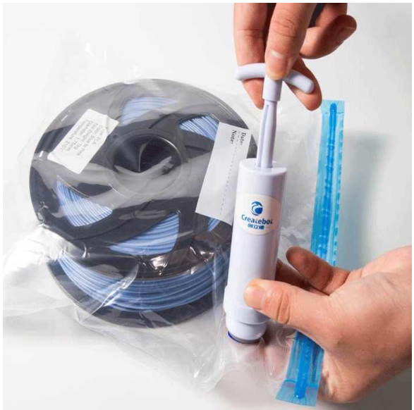

Je ne sais pas ce que vaut ce type de pompe mais en tout cas ce type de sac (en grand format) avec une valve que l'on dépressurise avec un aspirateur oui c'est pas mal c'est étanche 😉 (et drôlement pratique pour ranger des trucs encombrants comme du linge qui ne sert pas 😅).
Avec un petit sachet histoire de, à mon avis c’est le top (moins contraignant qu'un vrai emballage sous vide).
Un gros tupperware ou plein de petits marche très bien.
Sacs étanches sous vide : marche très bien
Juste un mot sur les sachet de dessiccant fournis avec les bobine : à sécher impérativement avant remise en boîte ils sont en général chargés en humidité et ont tendance à humidifier la bobine plus qu'à la sécher ce qui est dommage 🙂.
Que ce soit avec une pompe ou l'aspirateur, c'est vrai que cela fonctionne super bien.
Comme dit @Mat63 c'est top pour le linge, et notamment perso pour partir en vacances quand tu dois emmener le linge de maison par exemple, sans prendre un 30T ... (ou les vacances en hiver avec plein de vêtements bien encombrants.
Par contre je mettrais un petit bémol sur la durée de vie. Je ne sais pas si je ne suis qu'une brute épaisse, mais j'ai du mal à les garder très longtemps. Pourtant c'est du linge donc plutôt non agressif ... donc avec des bobines rigides ...
Je précise que j'ai essayé plusieurs marques, allant de Compactor à du noname en passant par de l'IKEA ...
Les sacs finissent toujours par reprendre leur respiration.
Pas très gênant pour les vacances, ou leur but est de tenir le temps du trajet, plus pour du filament, sauf si tu ouvres les sacs régulièrement pour t'en servir.
Après, même si c'est moins bien que lorsque ça reste sous vide, est ce vraiment grave qu'ils se regonflent ?
