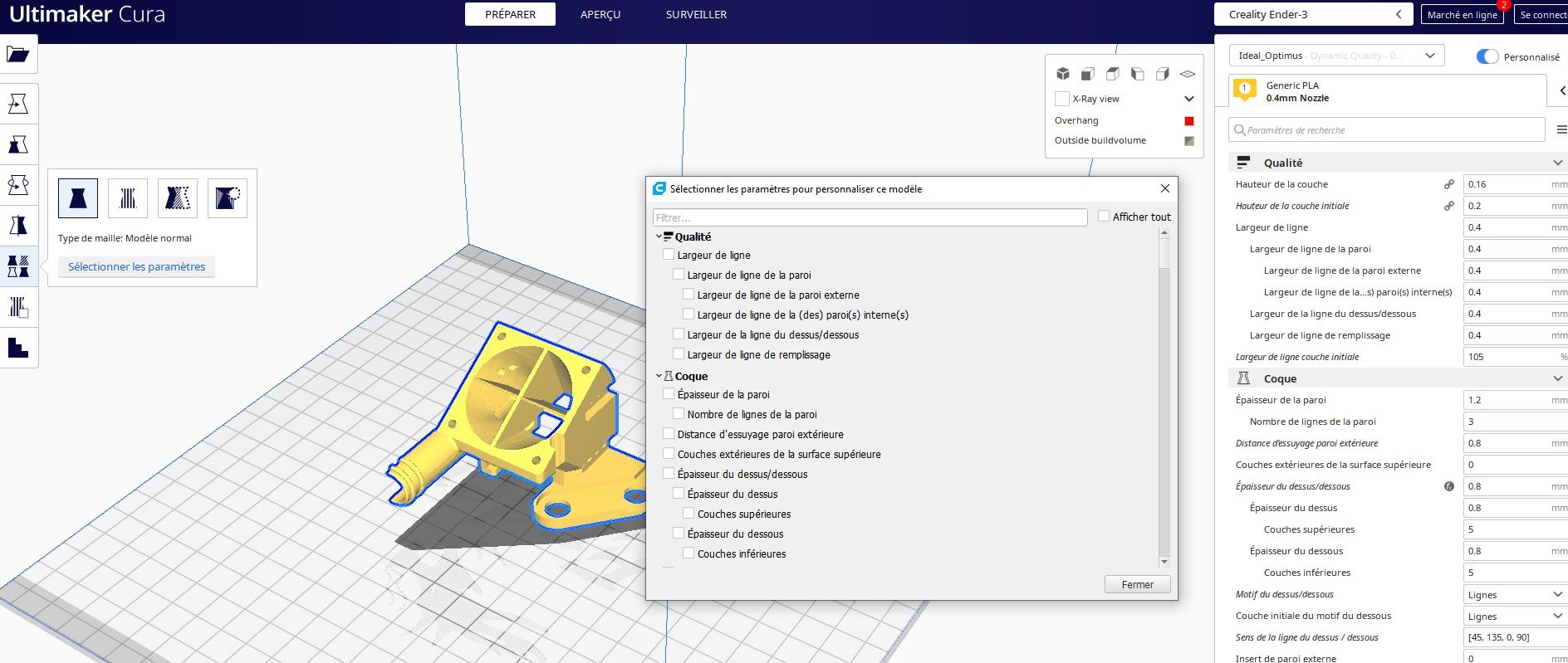

PPAC Posté(e) Avril 18, 2021 Partager Posté(e) Avril 18, 2021 (modifié) Bonjour, Il y a 2 heures, Idealnight a dit : Pour info cura fait aussi cela Sous Cura 4.8.0 ... avec les scripts post traitement ? ou tu parle des couches adaptative ? car j'ai pas encore trouvé le truc (pour disons les pattes d'un chevale) pour entre Z = 30 et Z = 80 mettre 7 épaisseurs de lignes pour la coque ("Nombre de lignes de la paroi") au lieux des 4 utilisé pour le reste (histoire que les pattes soit moins fragiles ...) Merci ! Modifié (le) Avril 18, 2021 par PPAC Lien vers le commentaire Partager sur d’autres sites More sharing options...
Idealnight Posté(e) Avril 18, 2021 Partager Posté(e) Avril 18, 2021 @PPAC ici 1 1 Lien vers le commentaire Partager sur d’autres sites More sharing options...

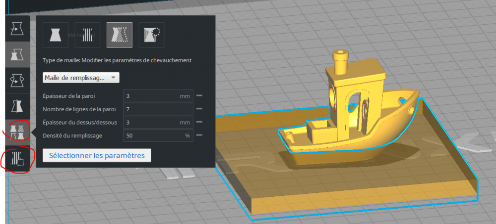

Yellow T-pot Posté(e) Avril 18, 2021 Partager Posté(e) Avril 18, 2021 (modifié) il y a une heure, PPAC a dit : car j'ai pas encore trouvé le truc (pour disons les pattes d'un chevale) pour entre Z = 30 et Z = 80 mettre 7 épaisseurs de lignes pour la coque ("Nombre de lignes de la paroi") au lieux des 4 utilisé pour le reste (histoire que les pattes soit moins fragiles ...) Tu peux sous Cura avec la fonction Support blocker: Un exemple ci-dessous: un benchy avec un début de remplissage à 80%, 3 mm de parois...etc, le reste à 15% avec le menu général Modifié (le) Avril 18, 2021 par Yellow T-pot 1 Lien vers le commentaire Partager sur d’autres sites More sharing options...
PPAC Posté(e) Avril 18, 2021 Partager Posté(e) Avril 18, 2021 @Idealnight , @Yellow T-pot : Merci beaucoup ! Je n'avais pas encore exploré ses icônes pensant bêtement que cela servais uniquement pour les impressions (dual) avec de multiple têtes ... ou pour des objets différents ... Lien vers le commentaire Partager sur d’autres sites More sharing options...
fran6p Posté(e) Avril 18, 2021 Partager Posté(e) Avril 18, 2021 Il y a 14 heures, fbkiki a dit : Parce que ideamaker offre des options que cura n'offre pas, notamment faire des paramètres en fonction de la hauteur de la pièce ( épaisseur de coques plus épaisse aux endroits plus fragile d'une pièce). Cura permet de le faire depuis déjà un bon moment en utilisant les «support blocker» : 1 Lien vers le commentaire Partager sur d’autres sites More sharing options...

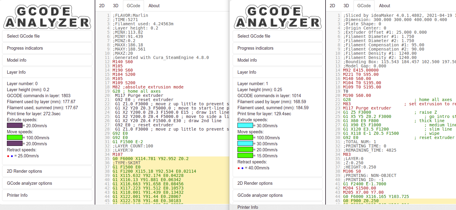

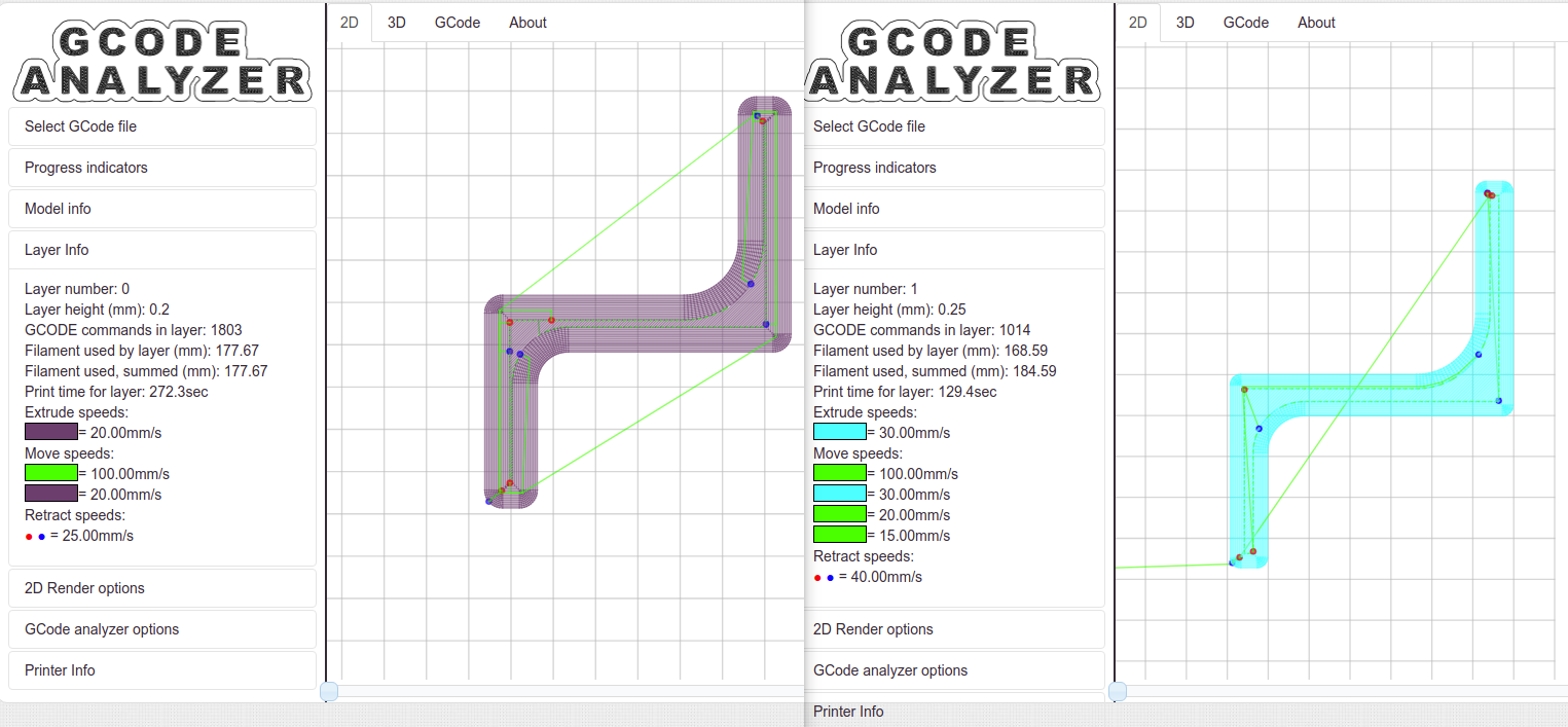

fbkiki Posté(e) Avril 19, 2021 Auteur Partager Posté(e) Avril 19, 2021 Bonjour, désolé pour la réponse tardive. Je vous joins deux gcodes, l'un généré par Cura n°01, et le second par Ideamker. Pour les fonctions sous cura, je connaissais pas les supports blockers. Je trouve la fonction plus simple à utiliser sur Ideamker, mais je vais regarder ça. Par contre, je ne comprends toujours pas la différence d'adhérence. Merci encore pour les réponses 1_Cura_support_octo.gcode 2-Idea_support_octo.gcode Lien vers le commentaire Partager sur d’autres sites More sharing options...
PPAC Posté(e) Avril 19, 2021 Partager Posté(e) Avril 19, 2021 (modifié) Ha deux fichier .gcode a comparer ... Utilisons : https://gcode.ws/ Bon déjà il n'y a pas les même hauteur de couche ni les même vitesses ... ni le même placement de l'objet ... pas simple de comparer ... Mais si sous cura tu fait une couche moins haute et moins vite que sous ideamaker alors tu n'a pas les même résultat d'adhérence a l'impression. Normal ! non ? Modifié (le) Avril 19, 2021 par PPAC Lien vers le commentaire Partager sur d’autres sites More sharing options...
