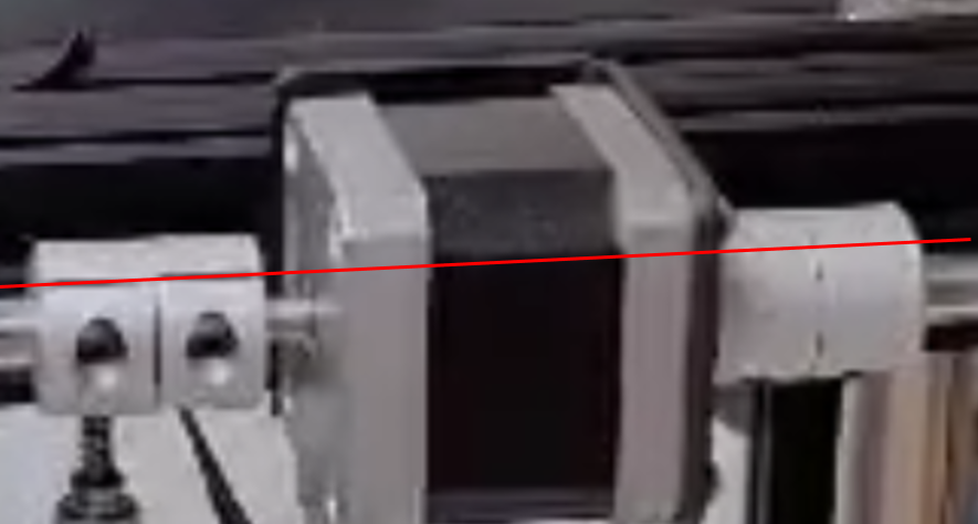

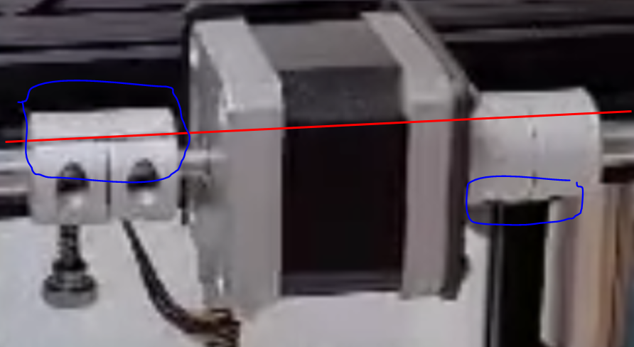

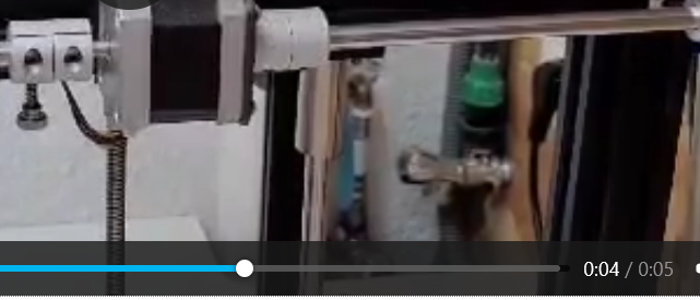

Yellow T-pot Posté(e) Avril 18, 2021 Posté(e) Avril 18, 2021 (modifié) Hello @MysterEvol, j'ai l'impression qu'il y a un problème au niveau des coupleurs du moteur Y. Sur ton film, on semble voir un écart de rotation entre la droite et la gauche du moteur: Donc il y a glissement entre les deux. Soit problème un pt dur qui provoque un glissement d'un des deux coupleurs, soit un problème interne au moteur ? Edit: c'est ici sur la vidéo: Modifié (le) Avril 18, 2021 par Yellow T-pot 1
MysterEvol Posté(e) Avril 18, 2021 Auteur Posté(e) Avril 18, 2021 J'ai fait comme toi mais avec le format original, en zoomant bien. Sur la vidéo on remarque qu'au moment du bruit le moteur s'arrête un court instant (je viens de vérifier). Si je l'avais fait avant j'aurai peut être chercher moins ailleurs... Un saut de courroie le moteur aurait continué de tourner! Je pense que c'est la compression vidéo qui fait ça sur la vidéo que je vous ai partagé. Sur la machine il est impossible de faire bouger ses deux pièces séparément, sauf a forcer au delà de la raison. Pour avoir sorti le moteur aussi, l'axe n'est pas cassé. On dirait vraiment qu'a un moment il perd quelque steps. Pour les points dur, sans les courroies, j'ai pas besoin d'arriver a 45 degrés d'inclinaison pour que le chariot se déplace d'un bout a l'autre de sa course Merci de ton analyse pertinente. 1

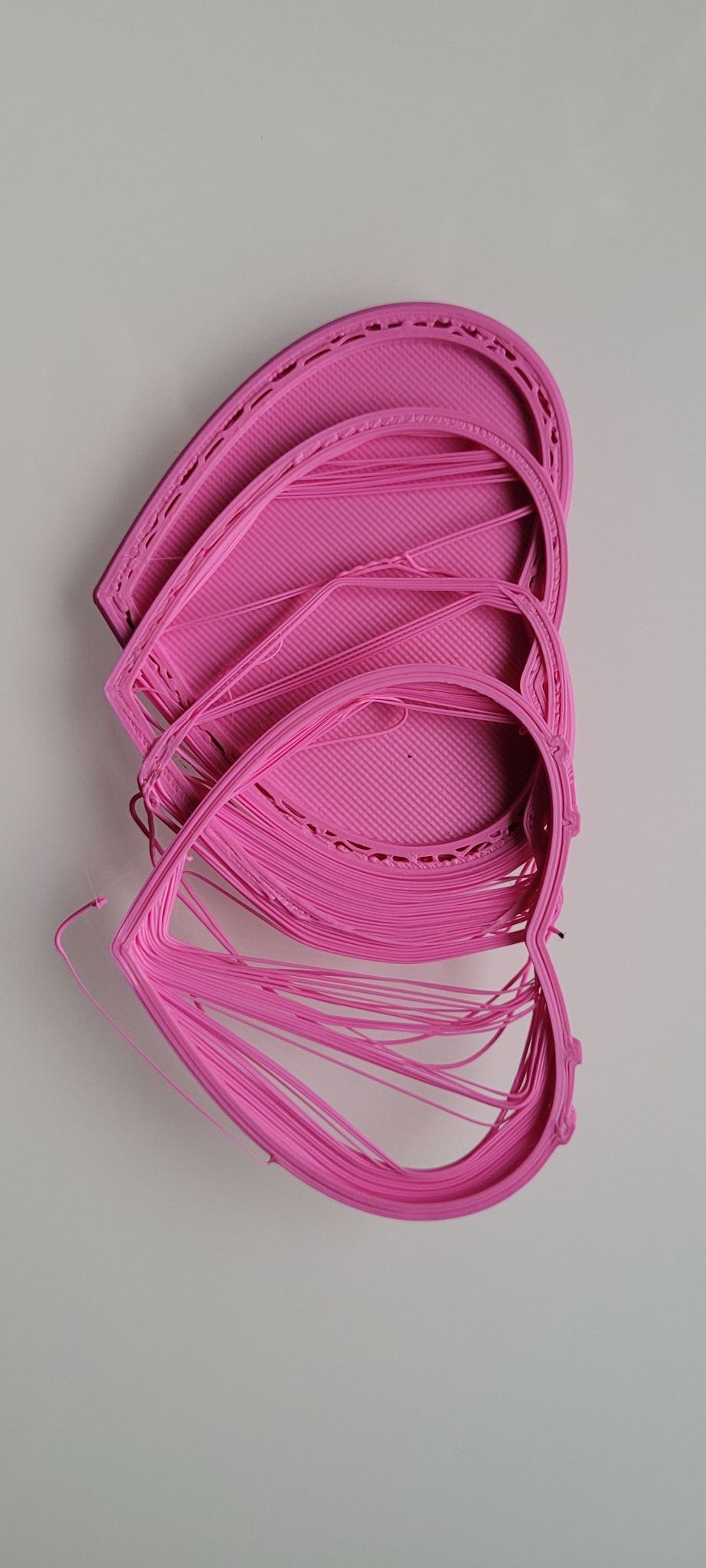

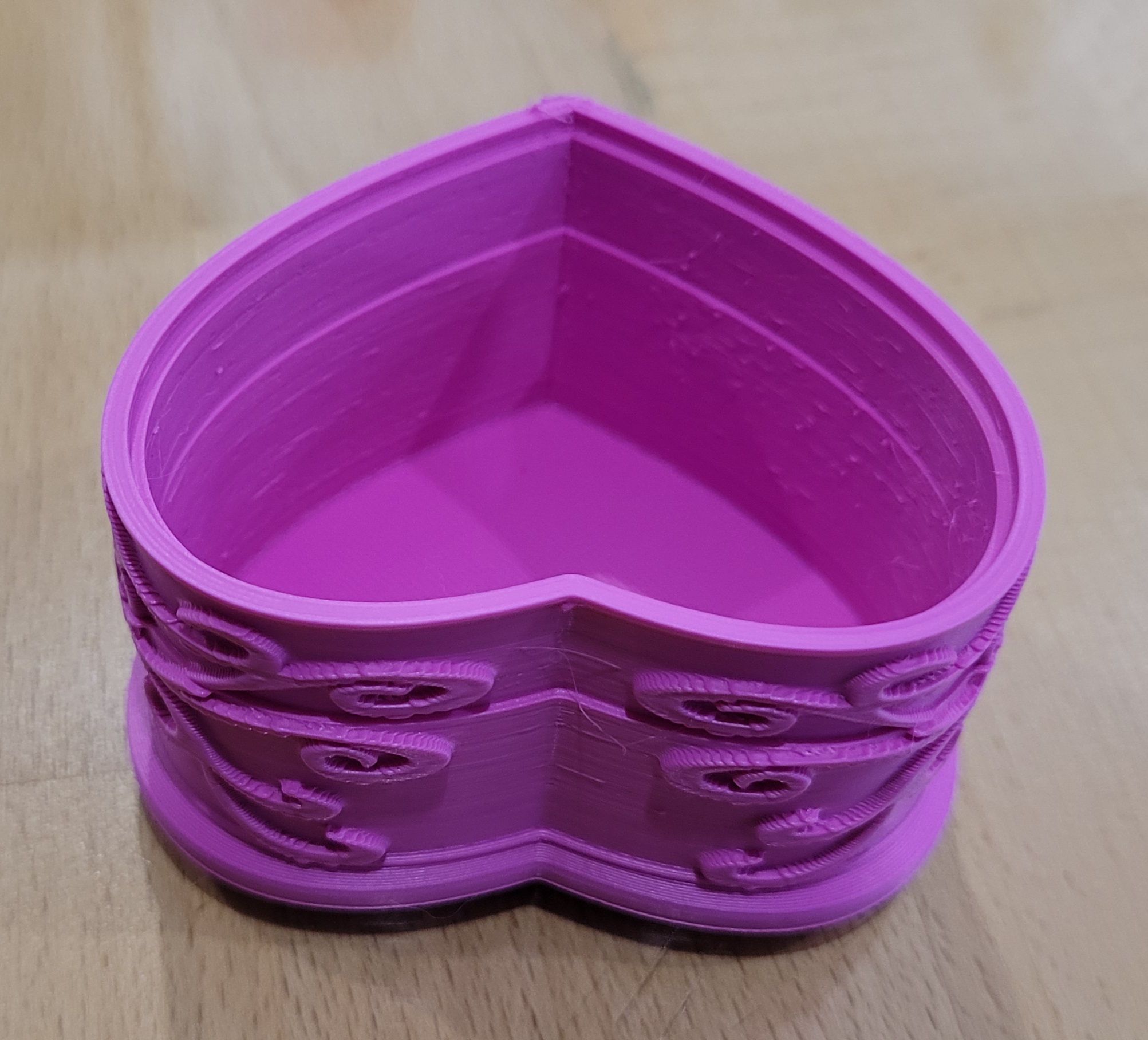

MysterEvol Posté(e) Avril 23, 2021 Auteur Posté(e) Avril 23, 2021 Le test de ce soir après avoir fait encore un tour "mécanique" de la machine... 1
PPAC Posté(e) Avril 23, 2021 Posté(e) Avril 23, 2021 (modifié) Il y a 1 heure, MysterEvol a dit : Le test de ce soir après avoir fait encore un tour "mécanique" de la machine... Bon elle ne veux pas imprimer des cœurs cette machine ... (enfin pas pour le moment ...) On va revenir a la base, vérifier que tu a un bon débit (pas de sur extrusion même légère ...) et que tu a un bon mouvement du plateau donc sur Z ( pourrais créer une gène au déplacement de la tête si elle frotte sur l'impression ....) car tu semble avoir bien vérifié le reste. Alors après avoir nettoyé (chiffon propre + alcool) puis lubrifié (avec le bon lubrifiant juste se qu'il faut ... surtout pas trop !) se qui peut l’être : roulements, tiges fileté Z, zone de déplacement des galettes, ... Faire, bien au centre un cube de teste comme celui là : https://www.thingiverse.com/thing:1278865 a disons pour du PLA : 200°C tête / 60°C plateau a vitesse d'impression 60mm/s et hauteur de couche 0.2mm, remplissage 20%. et croisé les doigts pour qu'il passe ... Bon huilage et essai d'impression ! Et j’espère que tu aura des belle photos et mesures de cotes d'un beau cube (rose ?) a nous montrer ! Modifié (le) Avril 23, 2021 par PPAC
Titi78 Posté(e) Avril 24, 2021 Posté(e) Avril 24, 2021 Il y a 5 heures, MysterEvol a dit : Le test de ce soir après avoir fait encore un tour "mécanique" de la machine... C'est avec le nouveau moteur ?
gerardm Posté(e) Avril 24, 2021 Posté(e) Avril 24, 2021 Ton décalage en Y semble être régulier, même écartement. Est-il aussi régulier en Z? Se produit-il dans le même intervalle de temps? si oui ton driver Y ne prendrait-il pas un "coup de chaud" de temps en temps? 1
MysterEvol Posté(e) Avril 24, 2021 Auteur Posté(e) Avril 24, 2021 (modifié) Il y a 3 heures, gerardm a dit : Ton décalage en Y semble être régulier, même écartement. Est-il aussi régulier en Z? Se produit-il dans le même intervalle de temps? si oui ton driver Y ne prendrait-il pas un "coup de chaud" de temps en temps? Je réponds d'abord a ce message avant de faire le test du carré. Je n'ai pas de décalage en Z. Seulement en Y. Et ce malgré avoir inversé les branchements. C'est le driver X qui a alimenté l'axe Y pour le coup. Que ça soit le driver X ou Y qui alimente l'axe Y j'ai le même problème. Non je n'ai toujours rien reçu... Donc c'est le moteur d'origine avec la machine en configuration stock Modifié (le) Avril 24, 2021 par MysterEvol

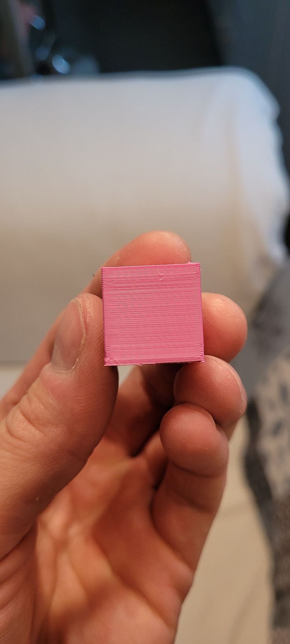

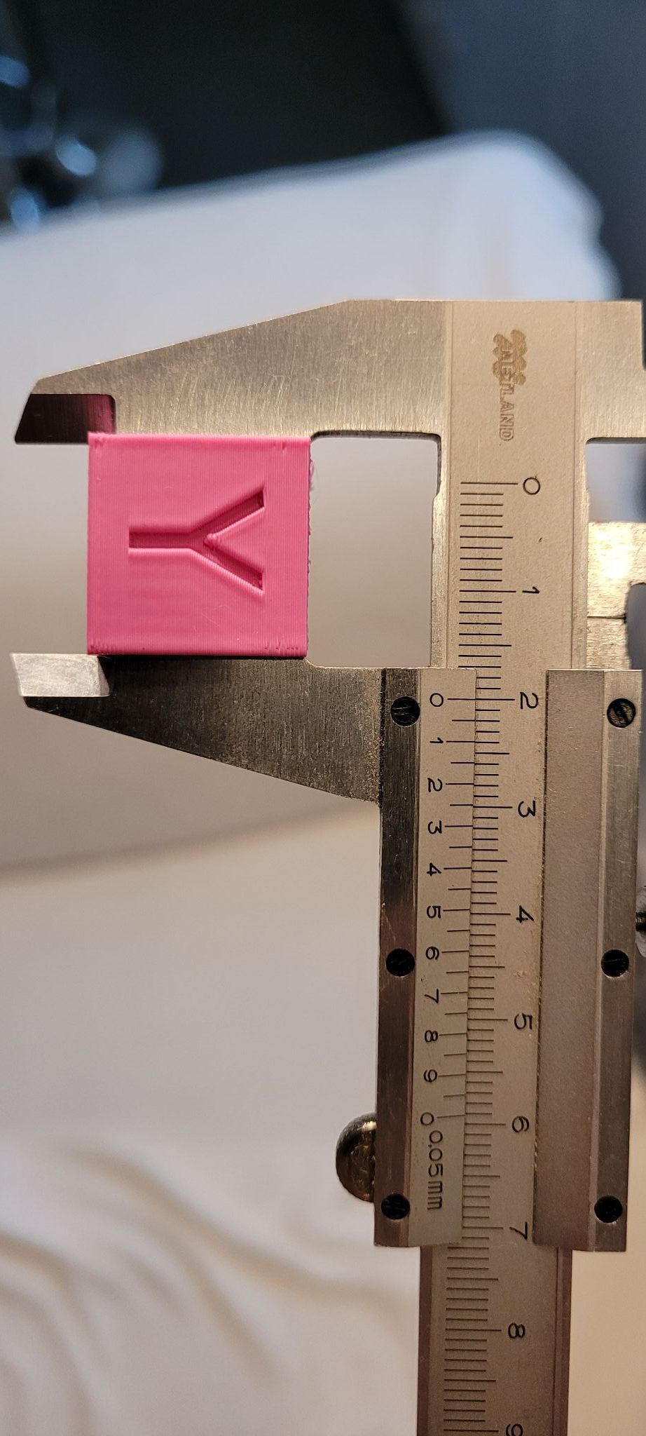

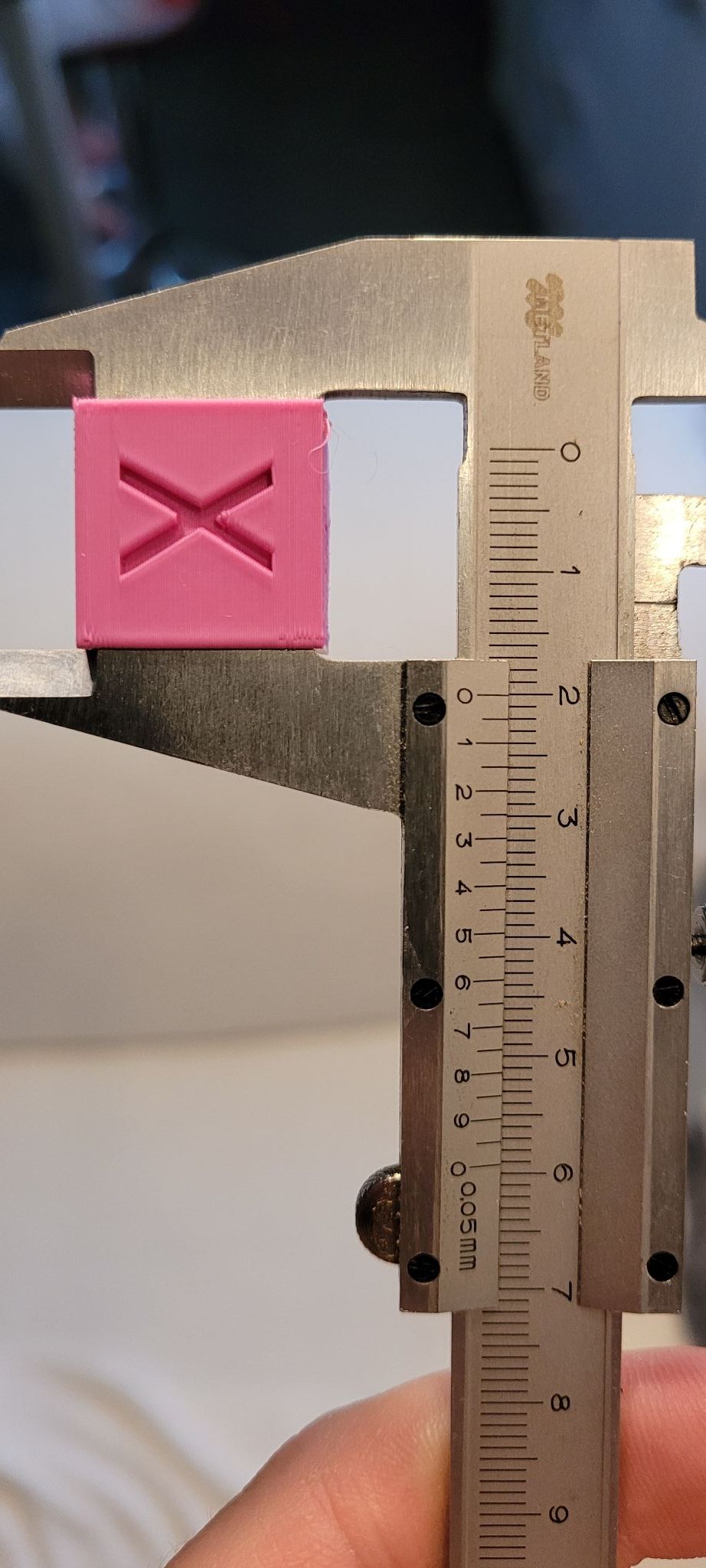

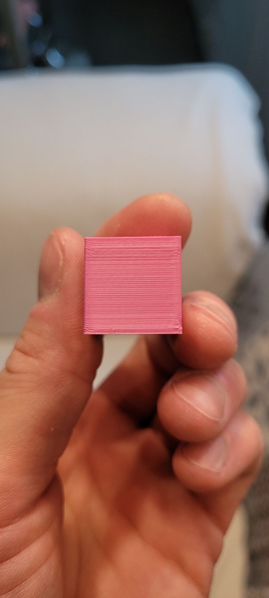

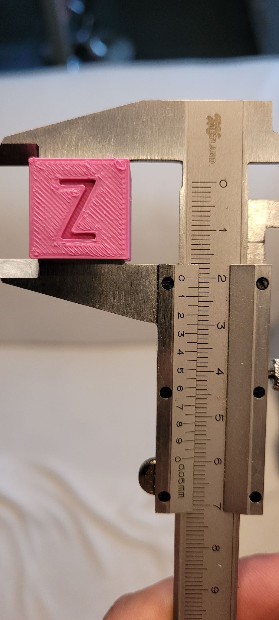

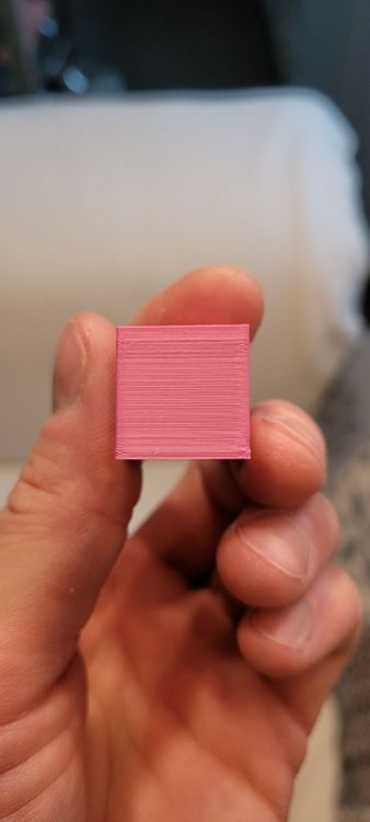

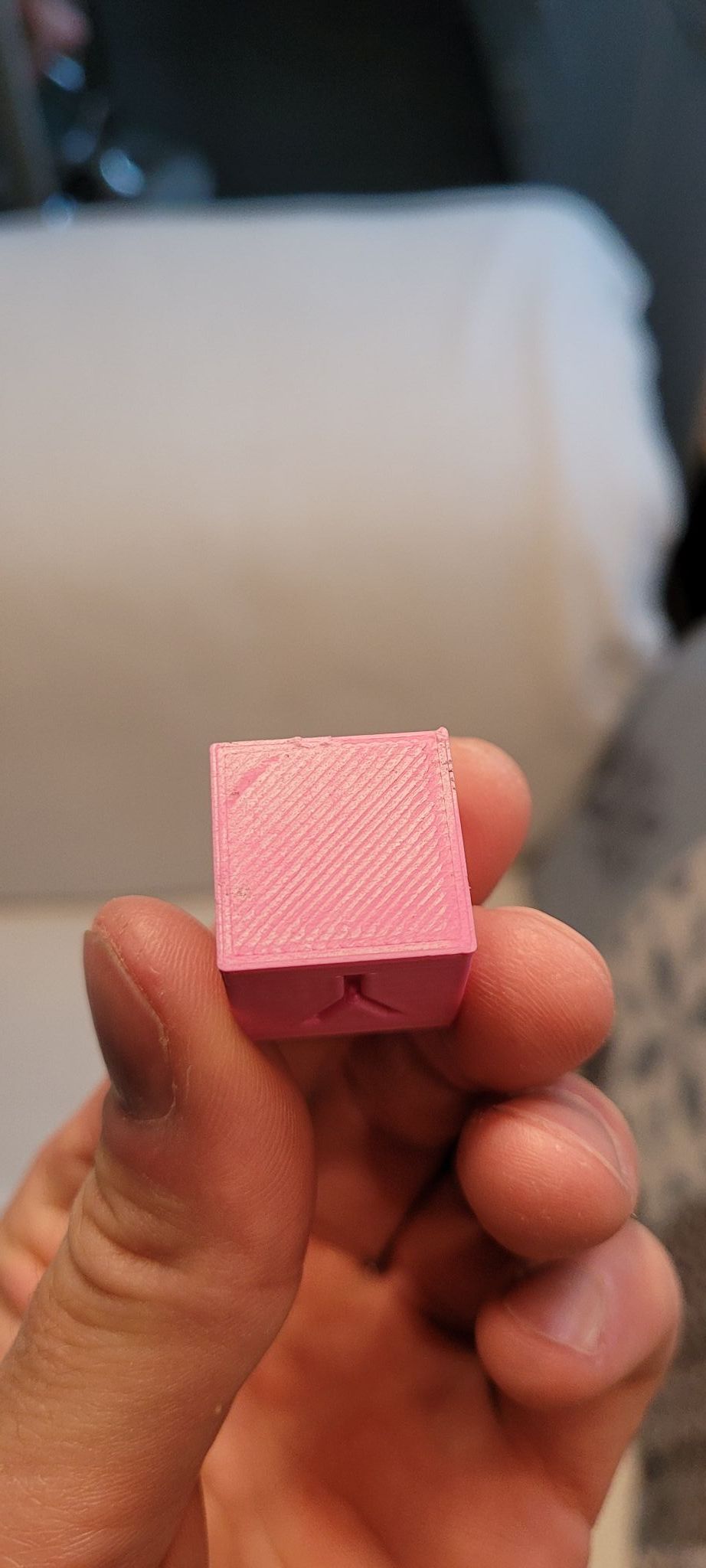

MysterEvol Posté(e) Avril 28, 2021 Auteur Posté(e) Avril 28, 2021 (modifié) À vos ordres chef ! Machine calibrée avec un autre filament de la même marque. Le noir. 3 autres photos des autres faces dans message en dessous. Profil de base que j'ai fait pour l'imprimante, sur base de Ender 3 vu que les pièces sont identiques. 45mm/S 0.2 de hauteur de couche 215 degrés et 65 pour le plateau, 30 minutes d'impression. Merci Modifié (le) Avril 28, 2021 par MysterEvol 1
Titi78 Posté(e) Avril 28, 2021 Posté(e) Avril 28, 2021 J'ai aussi par moments cet effet peau de saumon sur mes impressions depuis peut et je ne sais pas d'où ça peut venir. J'ai vérifié la tension des courroies mais ça ne fait rien
