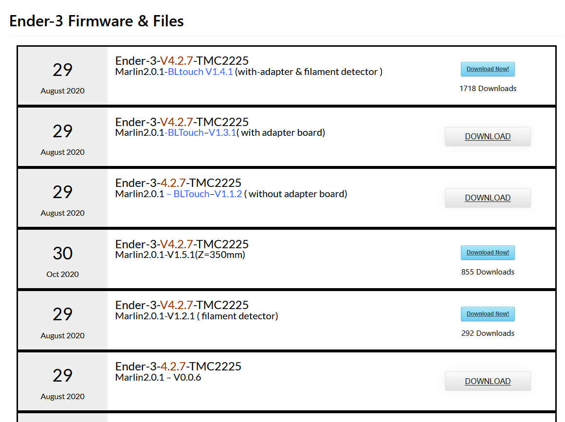

francis.dhooge Posté(e) Avril 18, 2021 Partager Posté(e) Avril 18, 2021 Bonjour, Suite a l'achat d'une Ender 3 non pro je précise bien non pro ce qui diffère pour le firmware .Donc là je voulais installer un bltouch et un capteur de fin de filament ,se qui par conséquence ma fait changer de carte mère pour v.4.2.7 avec la version du firmware 0.0.6 qui sont soit disant prévu pour la Ender3/Ender3 pro et la 5 de chez Amazon la première je l'ai renvoyer impossible d'installer un nouveau firmware donc deuxième achat chez Amazon avec un firmware installer de 1.1.5 qui au montage de la carte était en faite le même que la première v.0.0.6 .donc après un suivit de plus d'un mois sur votre site toujours pas le bon firmware en vue .J'ai tous essayer tous les firmware en fichiers BIN possible et imaginable et toujours pas trouver que se soit en téléchargement sur le site creality ou autre rien a faire rien ne marche pour cette carte mère v.4.2.7 32 bits quand j'ai le malheur d'installer en version pro l'imprimante siffle au démarrage voilà pourquoi j'ai bien préciser non pro au départ et que l'installation d'un nouveau firmware ne se fait quand fichier BIN sur une SD car il n'y a plus de bootloader USB sur ces cartes v.4.2.7 qui soit disant son plus facile de mise a jour ,moi particulièrement ça fait un mois que je galère .Merci pour votre aide si vous trouvez la solution merci Francis D hooge Lien vers le commentaire Partager sur d’autres sites More sharing options...

remibora Posté(e) Avril 19, 2021 Partager Posté(e) Avril 19, 2021 Salut @francis.dhooge, Le sujet a été traité ici. Tu as le choix entre 2 branchements de BLtouch. Après flashage, tu n'as plus qu'à appliquer ces instructions. Pour info, que ce soit une ender 3 pro ou pas, le firmware est rigoureusement identique. 1 Lien vers le commentaire Partager sur d’autres sites More sharing options...
francis.dhooge Posté(e) Avril 20, 2021 Auteur Partager Posté(e) Avril 20, 2021 bonjour, Suite a ta réponse ,j'ai fait un choix sur ton firmware-paramBltouch_con 5 pins.bin ce qui est plus réel pour le bltouch vu qu'il y a un connecteur a 5 pins sur la carte .Donc après l'installation voilà ce que sa donne Marlin version 2.0.7.2 Ender 3 pro EEPROM version error initialize EEPROM ? ignorer ou reset .je pense que cela provient de la version ender 3 pro je vous est déjà dit que ces une Ender-3 simple .Dommage on y était presque tout marche a peut près sauf que le bltouch ne fait pas le contrôle des 9 points du plateau mais au moins il marche donc cela provenait bien du branchement 5 pins de la carte .je comprend pas que certaine vidéo ne le précise pas et j'en ai visionner pas mal aucun ne dit la même chose il n'y aucune vidéo qui ne parle de la carte 4.2.7 avec son connecteur 5 pins .beaucoup commence par la configuration avec arduino ou visual studio code un tas de discours pour rien dire il est déjà très compliqué de mettre c'est imprimantes à jour sans devoir en ajouter sur que la carte mère 4.2.7 n'a qu'un fichier firmware BIN ,là je suis occupé avec des vendeurs de ces cartes vous qu'il les font mettre à jours avant leurs ventes se qui serait plus logique puisqu'il vendent ces cartes mères avec des ports supplémentaires comme le bltouch et le capteur de filament je vois pourquoi leur firmware de vente reste avec une version 0.0.6 . merci francis d hooge Lien vers le commentaire Partager sur d’autres sites More sharing options...

nico378 Posté(e) Avril 21, 2021 Partager Posté(e) Avril 21, 2021 salut sinon en firmware officiel creality tu peux aller là: https://forums.creality3dofficial.com/download/ender-series/ si j'ai bien compris tu as une ender 3, le firmware avec CM 4.2.7 existe bien Lien vers le commentaire Partager sur d’autres sites More sharing options...

francis.dhooge Posté(e) Avril 21, 2021 Auteur Partager Posté(e) Avril 21, 2021 Bonjour, merci pour ta réponse mais le lien que tu m'a donnée, j'ai déjà était sur le site Creality ,j'ai fait les téléchargement pour 4.2.7 Ender 3 déjà expliqué au départ de la conversation et comme la tu me parle d'une Ender3 pro je n'ai pas la pro . francis dhooge Lien vers le commentaire Partager sur d’autres sites More sharing options...
