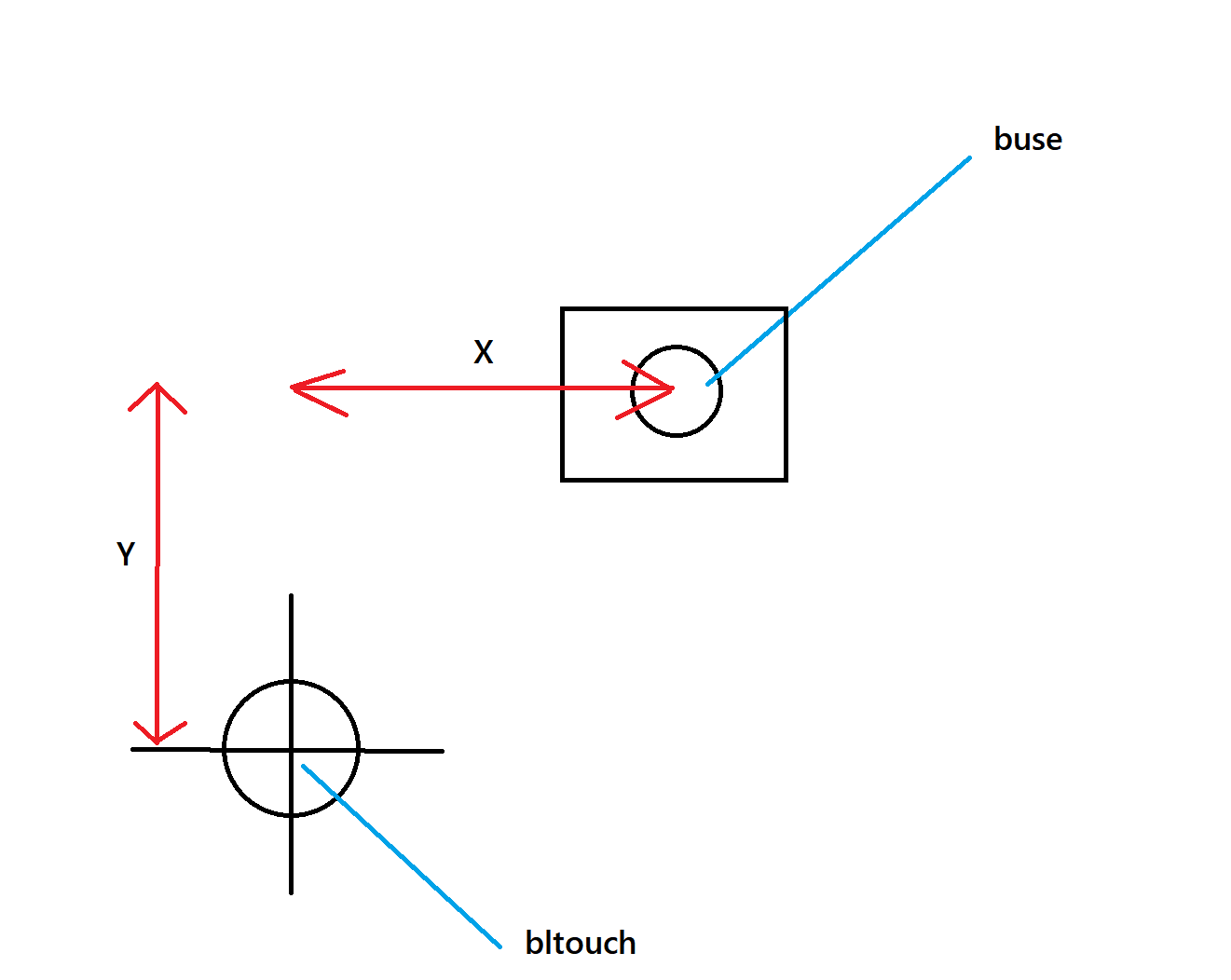

francis.dhooge Posté(e) Avril 23, 2021 Auteur Partager Posté(e) Avril 23, 2021 ok de la pointe du bltouch a la tête de buse j'ai 45mm et ensuite. Voilà les valeur que me donne l'imprimante avec M501 plus simple je t'envoi ce que j'ai dans mon eeprom >>> M501 SENDING:M501 DIGIPOTS Loading DIGIPOTS Loaded DIGIPOTS Loading DIGIPOTS Loaded echo:V82 stored settings retrieved (658 bytes; crc 11294) echo: G21 ; Units in mm (mm) echo: M149 C ; Units in Celsius echo:; Filament settings: Disabled echo: M200 S0 D1.75 echo:; Steps per unit: echo: M92 X80.00 Y80.00 Z400.00 E93.00 echo:; Maximum feedrates (units/s): echo: M203 X500.00 Y500.00 Z5.00 E25.00 echo:; Maximum Acceleration (units/s2): echo: M201 X500.00 Y500.00 Z100.00 E1000.00 echo:; Acceleration (units/s2): P<print_accel> R<retract_accel> T<travel_accel> echo: M204 P500.00 R500.00 T1000.00 echo:; Advanced: B<min_segment_time_us> S<min_feedrate> T<min_travel_feedrate> X<max_x_jerk> Y<max_y_jerk> Z<max_z_jerk> E<max_e_jerk> echo: M205 B20000.00 S0.00 T0.00 X10.00 Y10.00 Z0.30 E5.00 echo:; Home offset: echo: M206 X0.00 Y0.00 Z0.00 echo:; Auto Bed Leveling: echo: M420 S0 Z0.00 echo:; Material heatup parameters: echo: M145 S0 H185 B60 F0 echo: M145 S1 H230 B70 F0 echo:; PID settings: echo: M301 P21.88 I1.36 D87.67 echo: M304 P97.39 I18.41 D343.43 echo:; Power-Loss Recovery: echo: M413 S0 echo:; Z-Probe Offset (mm): echo: M851 X10.00 Y10.00 Z0.00 echo:; Linear Advance: echo: M900 K0.22 echo:; Filament load/unload lengths: echo: M603 L380.00 U400.00 echo:; Filament runout sensor: echo: M412 S1 dit moi ce que tu en pense et pourquoi il n'a G29 BLtouch.merci Lien vers le commentaire Partager sur d’autres sites More sharing options...
nico378 Posté(e) Avril 23, 2021 Partager Posté(e) Avril 23, 2021 j'ai besoin de 2 valeurs en X et Y petit schéma: vue du dessus de ton imprimante, tu me confirme la position du bltouch et combien tu as en x et Y 1 Lien vers le commentaire Partager sur d’autres sites More sharing options...
francis.dhooge Posté(e) Avril 23, 2021 Auteur Partager Posté(e) Avril 23, 2021 Ok merci ton dessein et très utile pour 45 mm et pour y 9mm Lien vers le commentaire Partager sur d’autres sites More sharing options...
nico378 Posté(e) Avril 23, 2021 Partager Posté(e) Avril 23, 2021 ok cool tu me confirme la position par rapport au schéma? important pour les + et - dans la ligne de commande donc via prontefa... tu envois les commandes: M851 X-45 Y-9 M500 M501 ensuite un petit M503 et tu vérifie que les valeurs sont enregistrées sur la ligne m851 ( pour la valeurs Z on véra après c'est ton z-offset) Lien vers le commentaire Partager sur d’autres sites More sharing options...

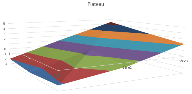

francis.dhooge Posté(e) Avril 25, 2021 Auteur Partager Posté(e) Avril 25, 2021 Bonjour ,j'ai rien compris a se message je vois pas le rapport avec ma demande? je vois pas ou et le multi poste je suis toujours sous mon nom Par contre j'ai réussi a faire mais 9 points de contrôle dont j'affiche les résultats: SENDING:G29 Bilinear Leveling Grid: 0 1 2 0 -1.987 -2.561 -2.145 1 +1.317 +0.555 -0.618 2 +4.434 +3.229 +2.145 Voilà il la fait une fois mais pas deux error Probing Failed Lien vers le commentaire Partager sur d’autres sites More sharing options...

PPAC Posté(e) Avril 25, 2021 Partager Posté(e) Avril 25, 2021 il y a 29 minutes, francis.dhooge a dit : Bilinear Leveling Grid: 0 1 2 0 -1.987 -2.561 -2.145 1 +1.317 +0.555 -0.618 2 +4.434 +3.229 +2.145 Si en millimètres, je trouve les écart de valeur mesuré plutôt énorme ! non ? Lien vers le commentaire Partager sur d’autres sites More sharing options...
remibora Posté(e) Avril 25, 2021 Partager Posté(e) Avril 25, 2021 (modifié) @francis.dhooge, Tu m'étonnes que le nivellement ne se fasse pas correctement, ton plateau est tout de traviole (terme professionnel pour dire qu'il n'est pas parallèle au déplacement de la buse ) !!!! dans les sources, il faut être dans une certaine plage, sinon, le palpage s'arrête. Ce qui est ton cas. Commence par régler mécaniquement le plateau avant de palper le plateau!!! il faut au minimum que tu sois dans les ±0.5mm. Modifié (le) Avril 25, 2021 par remibora 1 1 Lien vers le commentaire Partager sur d’autres sites More sharing options...

remibora Posté(e) Avril 25, 2021 Partager Posté(e) Avril 25, 2021 (modifié) Non, je ne pense pas, il a dit qu'il ne clignotait jamais. En plus le résultat donne un plateau assez plan, il n'y a pas de points aberrants: Citation Modifié (le) Avril 25, 2021 par remibora Lien vers le commentaire Partager sur d’autres sites More sharing options...
