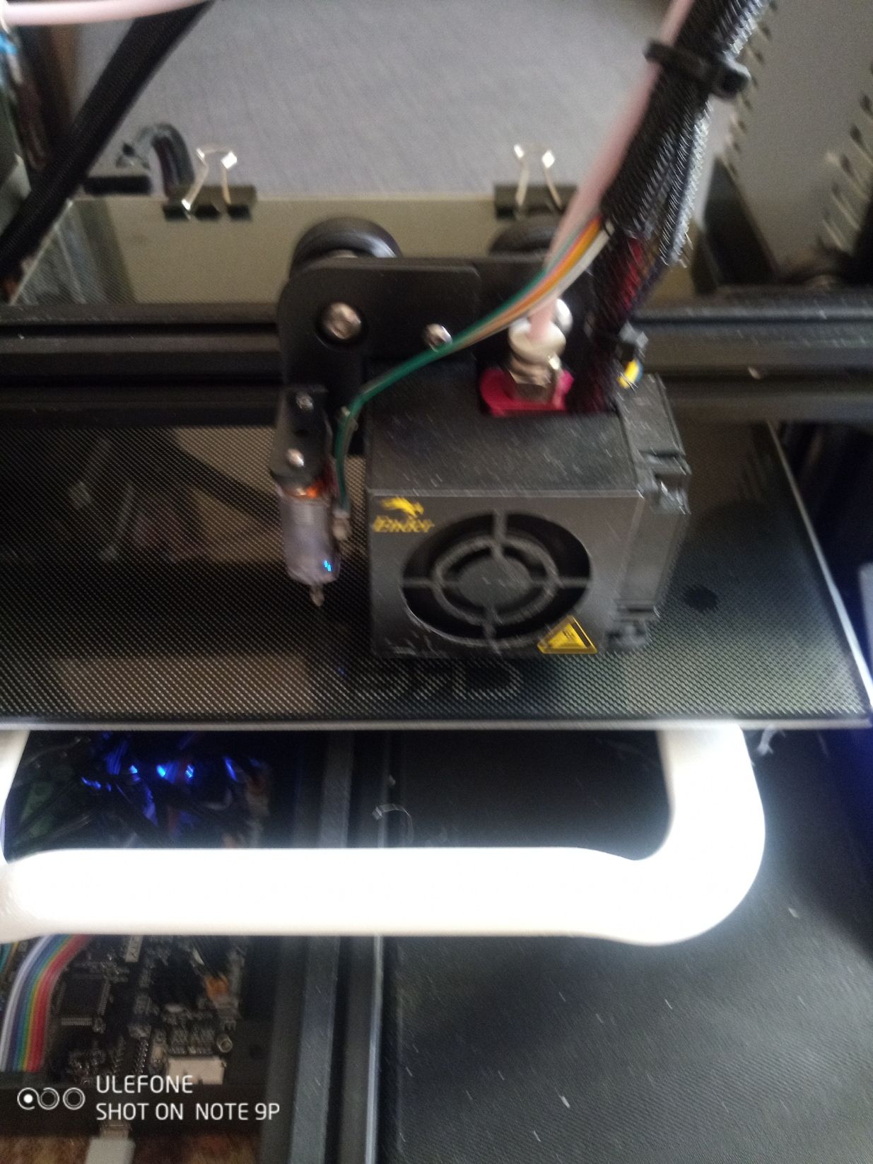

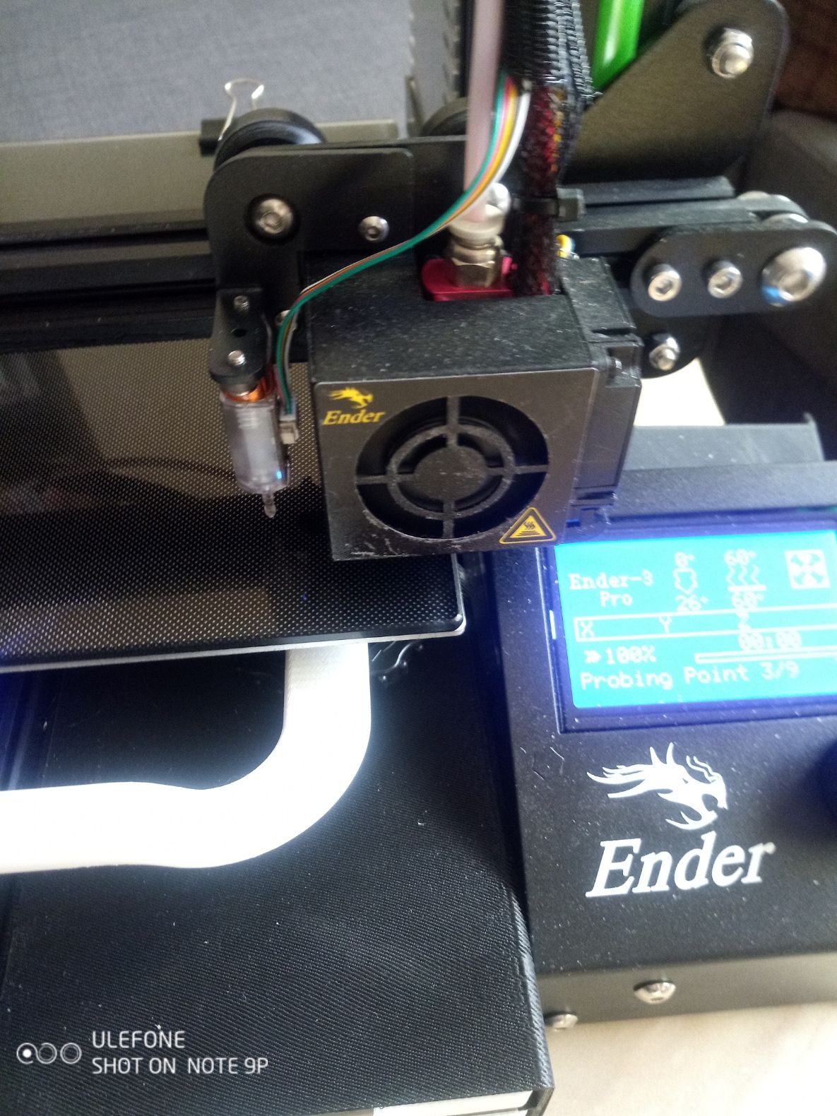

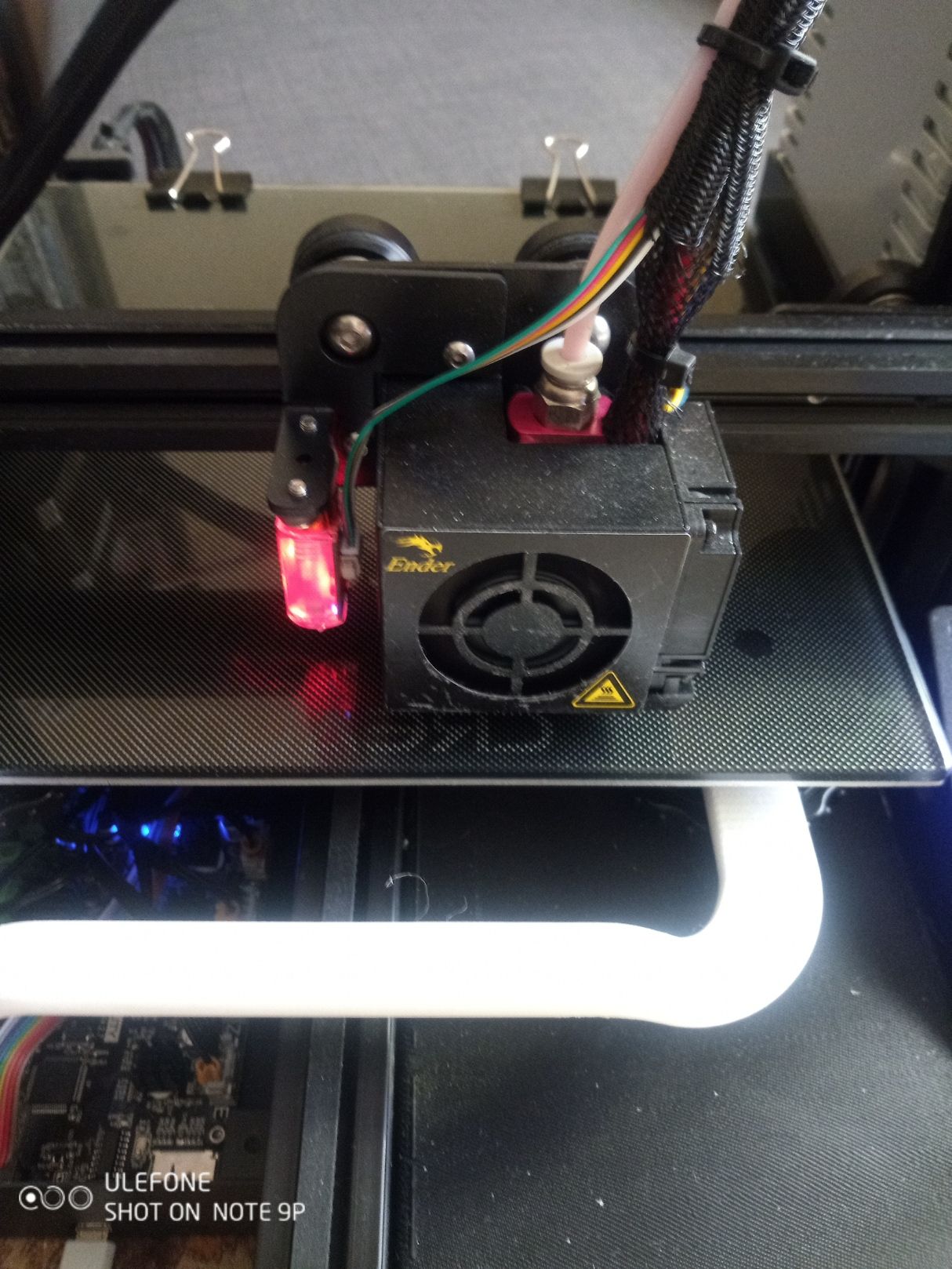

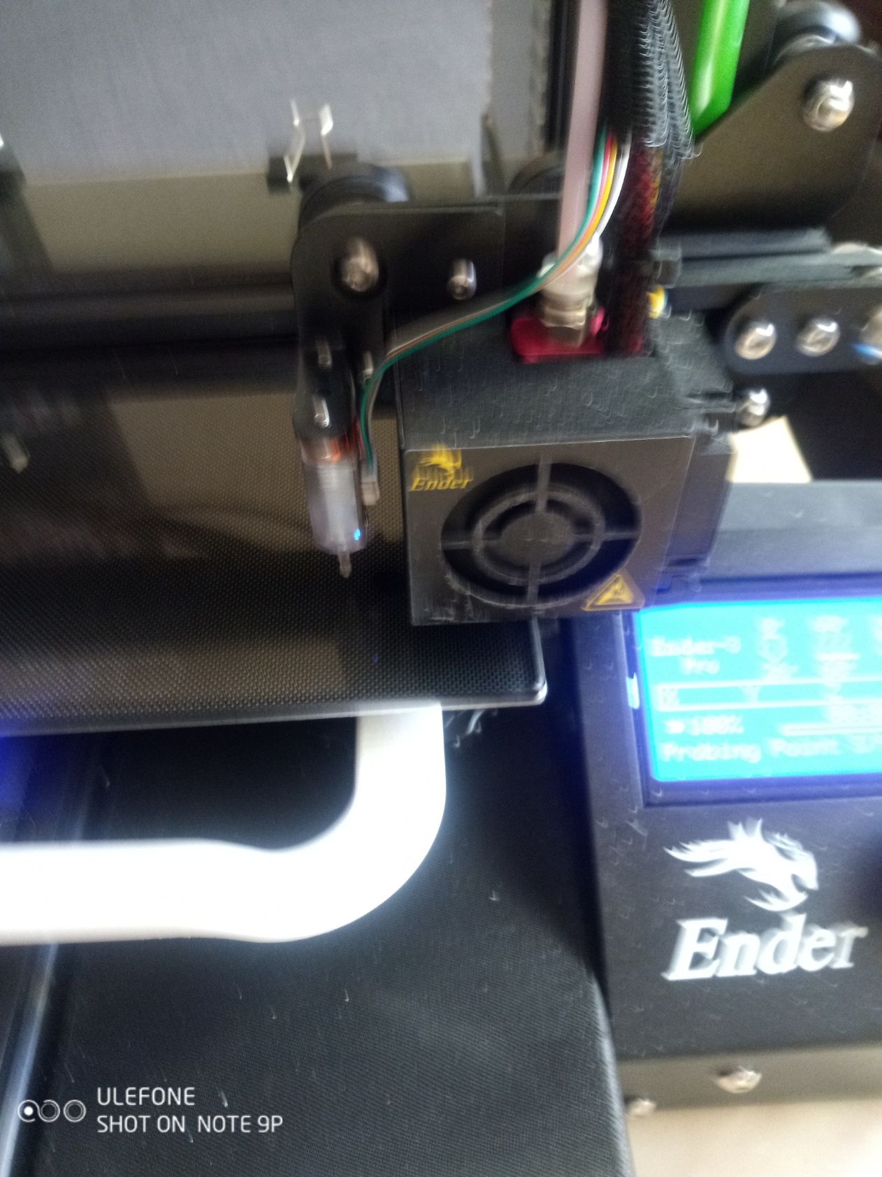

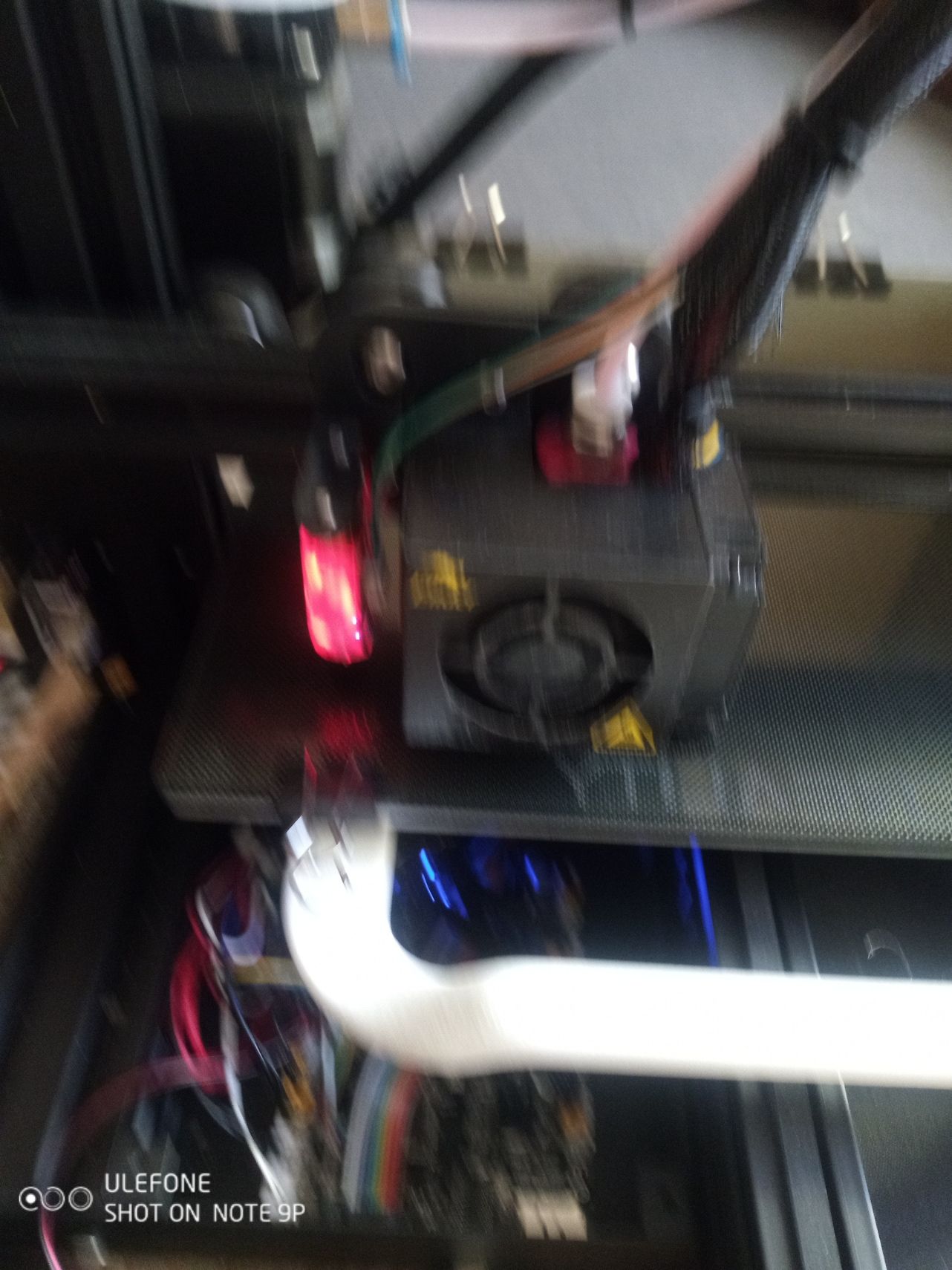

francis.dhooge Posté(e) Avril 25, 2021 Auteur Posté(e) Avril 25, 2021 J'ai baisser la valeur -1.70 et après la manipulation j'ai bien les 0.1 mm soit l'épaisseur du papier a4 ,par contre j'ai changer la valeur M851 X-45.00 Y-9.00 Z-1.70 je suis passer a X-43.00 le bltouch sortait du plateau a droite. Les valeurs pour bltouch sont actuellement : >>> G29 SENDING:G29 Bilinear Leveling Grid: 0 1 2 0 -1.350 -1.860 -2.239 1 +0.498 -0.012 -0.447 2 +2.279 +1.770 +1.364 Qu'est vous en penser là il a fait les neuf points
remibora Posté(e) Avril 25, 2021 Posté(e) Avril 25, 2021 Le 25/04/2021 at 16:02, francis.dhooge a dit : Qu'est vous en penser là il a fait les neuf points Dérouler Ton plateau est toujours mal réglé mais les valeurs sont plus logiques, on retrouve une valeur proche de 0 au centre. Maintenant, il est temps que tu règles mécaniquement ton plateau avec les molettes. Je pense que tu dois toujours avoir un menu qui te permet de déplacer la buse aux 4 coins du plateau puis au centre. Le 25/04/2021 at 16:02, francis.dhooge a dit : je suis passer a X-43.00 le bltouch sortait du plateau a droite Dérouler Ca c'est pas normal, est-ce que ton BLTouch est bien à gauche de la buse? comment le BLTouch pourrait être en dehors du plateau si il est à gauche de la buse???
francis.dhooge Posté(e) Avril 25, 2021 Auteur Posté(e) Avril 25, 2021 Oui mon bltouch et bien a gauche de la buse quand je regarde l'imprimante de face pour la gauche pas de problème mais pour la droite il déborde . donc j'ai du décaler vars la gauche. Oui pour le programme j'utilise pronterface sinon j'ai Cura OU Creality Slicer car avec les molettes je suis pas sur 1
remibora Posté(e) Avril 25, 2021 Posté(e) Avril 25, 2021 Le 25/04/2021 at 16:22, francis.dhooge a dit : Oui pour le programme j'utilise pronterface sinon j'ai Cura OU Creality Slicer car avec les molettes je suis pas sur Dérouler Dans les menus de l'écran de l'imprimante, est-ce que tu as un menu qui te permet de déplacer la buse automatiquement aux 4 coins du plateau? le menu serait dans mouvements -> Régler niv lit -> Niveau des coins (Pour cette question, oublie Pronterface, Cura,...) Je suis curieux, tu pourrais joindre une photo de la buse complètement à gauche en montrant le plateau et une photo avec la buse complètement à droite? 1

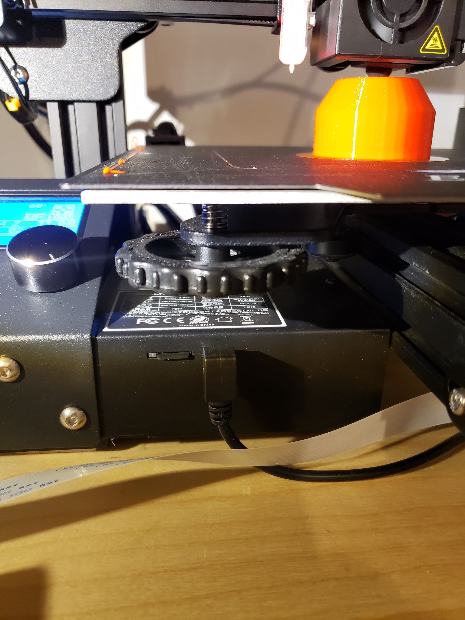

PierreG Posté(e) Avril 25, 2021 Posté(e) Avril 25, 2021 (modifié) Ce que Remibora et PPAC veulent dire, c'est qu'avant même d'utiliser ton BLTouch pour mettre ton plateau de niveau, tu dois toi-même le niveler un peu pour le mettre parrallèle à l'axe X le plus possible. Pour faire ca, tu utilise quelque chose de très dur, une cale en métal est l'idéal, mais un bouchon, une pièce en argent, peu importe. Tu s'assure que tes vis a molette sont à peu près ajusté au centre de leur ajustements. Tu place la buse au-dessus de la molette avant gauche, et du descend la buse (en utilisant le Move Axis Z) jusqu'à ce que ta cale touche la buse. Tu déplace la buse au dessus de la molette avant droite, sans jamais toucher à la position Z. tu ajustes encore la molette pour que la buse effleure ta cale. Tu refais la même chose en déplacant vers la molette arrière droite, et ensuite la molette arrière gauche. Si tu fais celà, tu devrais éliminer pas mal les écarts de 3 ou 4 mm entre les palpations de ton BLTouch. Modifié (le) Avril 25, 2021 par PierreG 1
francis.dhooge Posté(e) Avril 25, 2021 Auteur Posté(e) Avril 25, 2021 Non je n'ai pas j'ai pas le réglage des 4 coins du plateau c'est une Ender 3 je vous rappel et le firmware n'a pas cette vocation ou il faut que j'installe l'ancien firmware v0.06 et bouger le plateau manuellement .Mais pour faire cela je suis dans l'obligation de sauvegarder le firmware sur SD pour pouvoir le réinstaller par la suite donc est que l'on peut sauver le firmware déjà avec pronterface il y une fonction save pour les photo je verrais par la suite promis. frdhooge
PierreG Posté(e) Avril 25, 2021 Posté(e) Avril 25, 2021 (modifié) J'ai moi-même une Ender 3. Ton plateau devrait ressembler à ceci : Comme tu peut le voir, sous le plateau, il y a 4 molettes que tu peux utiliser pour mettre ton plateau parallèle à l'axe des X. Tu n'as pas besoin de toucher à ton firmware pour le moment. Si tu tourne la molette dans les sens anti-horaire (en regardant la molette par le dessus) tu baisses le coin du plateau. Si tu tournes dans le sens horaire, tu remontes le coin du plateau... Tu n'a pas besoin de faire des tours complets. vas-y par petits coups de 1/4 de tours pour débuter !!! Modifié (le) Avril 25, 2021 par PierreG 1
remibora Posté(e) Avril 25, 2021 Posté(e) Avril 25, 2021 (modifié) Normalement les vis de réglages sont des M4x0.7, donc d'après ton relevé: la molette avant gauche: tu la dévisses de 2 tours la molette avant droite: tu la dévisses de 3 tours la molette arrière droite: tu la visses de 2 tours la molette arrière gauche: tu la visses de 3 tours Lorsque c'est fait, tu refais un nivellement et tu nous communiques le résultat. Modifié (le) Avril 25, 2021 par remibora 1 1
francis.dhooge Posté(e) Avril 26, 2021 Auteur Posté(e) Avril 26, 2021 Bonjour, suite a tes conseils j'ai fait se que tu ma écrit de faire avec les molettes ,je te donne les résultats du bltouch en 9 points >>> G29 SENDING:G29 Bilinear Leveling Grid: 0 1 2 0 -2.235 -2.020 -1.658 1 -0.042 +0.018 +0.197 2 +2.072 +2.040 +2.100 voilà merci
francis.dhooge Posté(e) Avril 26, 2021 Auteur Posté(e) Avril 26, 2021 bonjour, comme promis je vous fait parvenir une petite vidéo de mon bltouch en action: ? Mais je constate que l'on ne peut envoyer que 9 Mo hors la vidéo fait 32 Mo déjà compressé au minimum 17 Mo

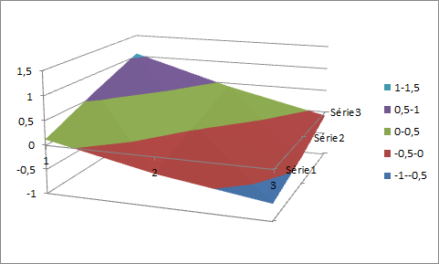

Savate Posté(e) Avril 26, 2021 Posté(e) Avril 26, 2021 Le 26/04/2021 at 14:34, francis.dhooge a dit : Voilà les derniers résultats après un réglage vraiment a l'aveugle : Dérouler 0 1 2 0 0,121 -0,336 -0,656 1 0,615 0,042 -0,414 2 1,064 0,429 -0,085 un petit passage par Excel de tes données indique bien que ton bed n'est pas vraiment bien réglé ... Si le point 0.0 est au fond à gauche, quand tu regardes ton plateau il ressemble à ça il ne te reste plus qu'à régler les molettes pour que ce soit droit
francis.dhooge Posté(e) Avril 26, 2021 Auteur Posté(e) Avril 26, 2021 non pas du tout je sais pas si ton image et fort accentué mais sa ne ressemble en rien a mon plateau .Déjà le coin a gauche qui se figure à 1 bleu 1-1,5 je peut pas aller plus bas le ressort et compresser a font donc je pense que sait tout le réglage du plateau qui a revoir ,car si je pause le niveau là dessus il est presque plat je n'ai 1mm de gauche a droite
Savate Posté(e) Avril 26, 2021 Posté(e) Avril 26, 2021 Le 26/04/2021 at 15:24, francis.dhooge a dit : non pas du tout Dérouler non pas du tout quoi ?? 1) je te demandes si le point 0, 0 c'est au fond à gauche : pas de réponse 2) Les données que tu donnes sont celles qui sont affichées dans le graphique (qui est ZOOMé, donc les défauts sont accentués volontairements). Après l'écart est de 1mm donc ton plateau n'est pas complètement de travers, mais 1mm c'est TROP, beaucoup trop, je te rappelle que la base du réglage c'est l'épaisseur d'une feuille de papier et que la première couche est de 0.2 mm. 3) Comment est-ce que un coin peut être en butée si tu as serré à fond et desserré de deux tours comme l'a demandé @remibora ???
