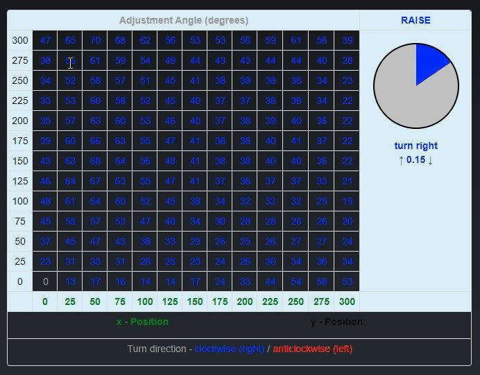

fran6p Posté(e) Mai 1, 2021 Partager Posté(e) Mai 1, 2021 (modifié) Quand on utilise Octoprint et qu'on lui adjoint le greffon «Bed Level visualizer», il possède une fonction très pratique: une aide au réglage des molettes (à condition de lui indiquer quelle vis est utilisée et son avance par tour ) : Exemple : Le plateau une fois nivelé : Modifié (le) Mai 1, 2021 par fran6p 1 Lien vers le commentaire Partager sur d’autres sites More sharing options...
Rlv Posté(e) Mai 2, 2021 Partager Posté(e) Mai 2, 2021 @fran6p : Génial cette fonction, je connaissait pas ! On peut difficilement faire plus simple pour régler le plateau. Lien vers le commentaire Partager sur d’autres sites More sharing options...
