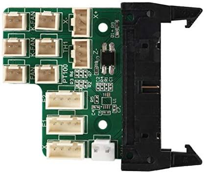

Pour l'alimentation j'utilise une RSP-500 de 500W de chez Meanwell. Si par "chauffe" vous entendez la tête chauffante elle est sur la carte de transfert au niveau de l'axe X(photo ajoutée) et reliée par la fiche 30Pin à la carte mère.

Les ventilateurs fonctionne mais la tête chauffante non. J'utilise un mosfet pour commander la thermistance (tête chauffante). Le MOS permet de ne pas tirer le courant directement de la carte mère pour alimenter la tête. J'ai suivi ce montage https://makerhelp.fr/comment-et-pourquoi-installer-des-mosfet-sur-une-imprimante-3d-anet-a8/
J'ai 4.8-4.9 V sur le port TH1 sur la petite carte (Thermistance), cette tension me permet de commander l'alimentation 0-24V que le mosfet doit envoyer à la tête chauffante or en sorti de mosfet y a 0 V. Pourtant il détecte bien la commande G-Code car une led bleu s'allume quand je l'envoi avec Pronterface. Donc ça chauffe pas.

il y a 13 minutes, Vicaeman a dit :

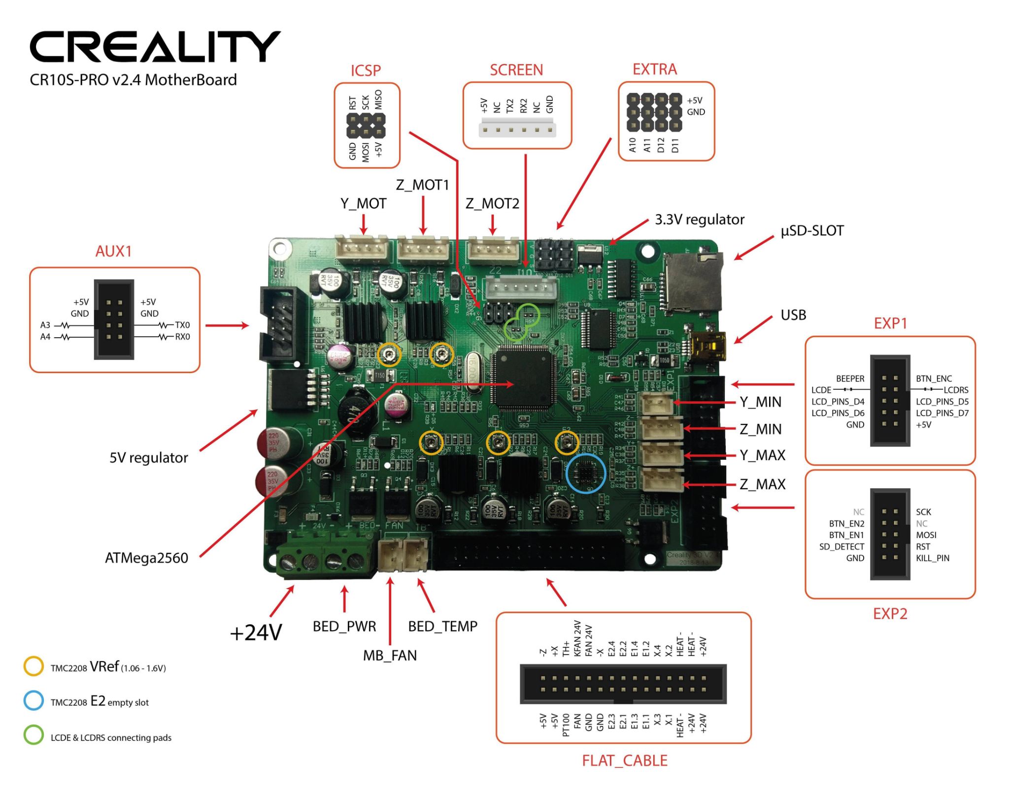

Heu ... TH1 cela permet de connecter une thermistance /sonde thermique (une entré , pas une sortie ... ) pour la mesure de la température ! donc tu doit avoir une valeur de température affiché complètement hors limite de sécurité ! non ? donc le marlin se bloque ...
Il faut plutôt brancher le contrôle du mosfet sur HEATERqqchose  ! non ?

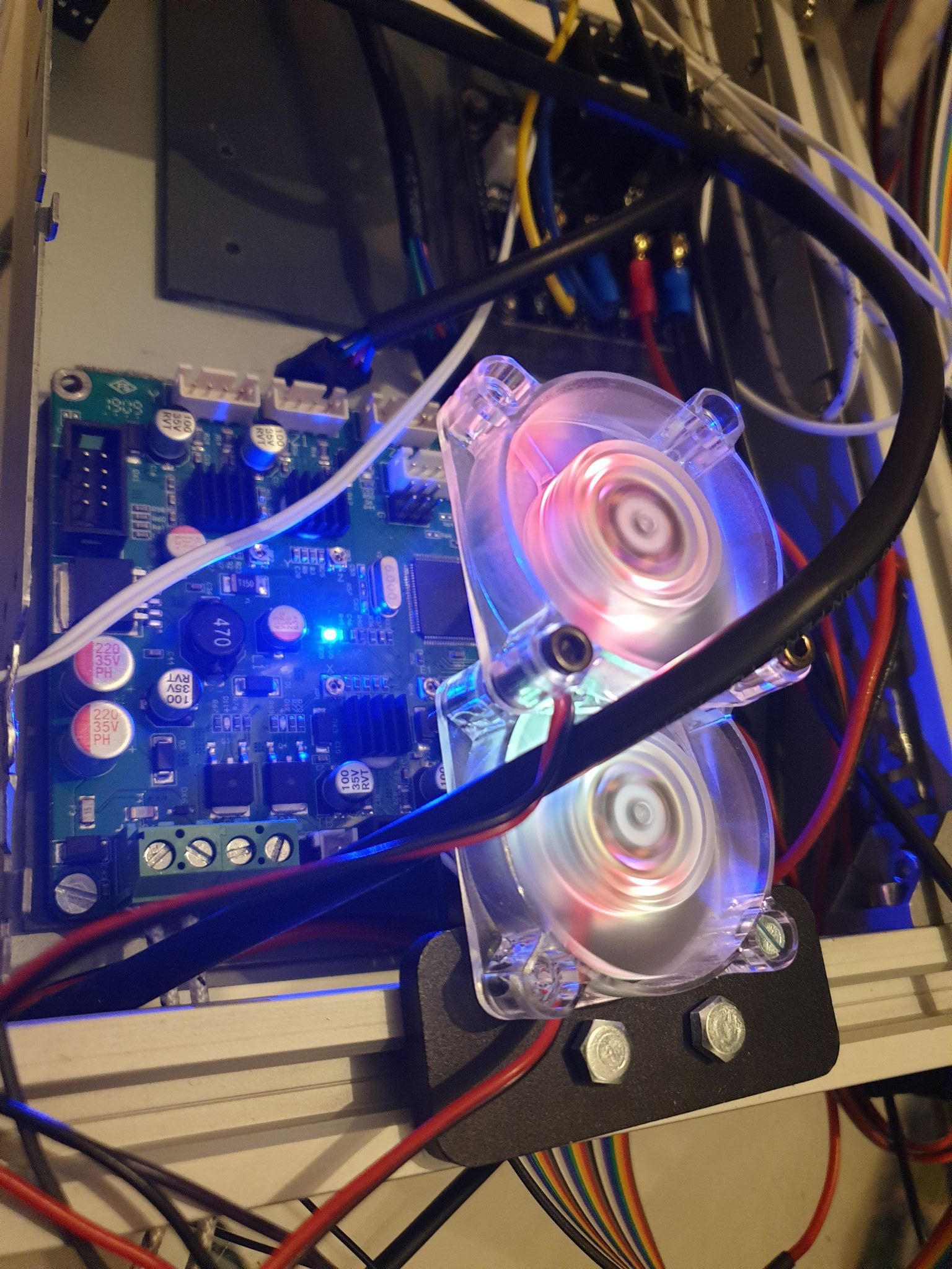

Aussi plus je regarde les photos de la carte mère et les branchement plus il y a des truc qui me semble louche ... pourquoi le port fan semble brulé, pourquoi certain connecteurs semble utilisé pour des connecteur de dimension inadapté (connecteur et ou diamètre de câbles ...)?
Tu te base sur quoi pour savoir où brancher quoi sur cette carte ? tu a une doc ? un schéma ou tu fait cela un peut au pif ?

Le 10/05/2021 at 13:07, PPAC a dit :
Ah oui en effet je me trompe. J'utilise le port PT-100 pour ma sonde de température donc TH1 faut pas que j'utilise ce port. Par contre sur la même petite carte il y a 2 pin ou c'est marqué +24V. Au début je pensais qu'il fallait alimenter en 24V la carte mais il se pourrait que ce soit pour alimenter la tête chauffante donc ce devrait être le pin de contrôle de température du mosfet qui doit se brancher dessus.. faut que je teste cela et je vous redis.
Merci pour cette illumination 🙏🏻
En tentant de prendre la polarité pour brancher mon ventilateur de carte mère j'ai malencontreusement fait un court-circuit (très court mais méchant)qui a fait fondre un des 2 pins. Du coup j'ai branché directement mes fans 24v sur l'alimentation puisqu'ils tournent en continu pour refroidir ma carte.
