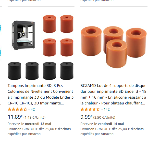

bp006 Posté(e) Mai 10, 2021 Posté(e) Mai 10, 2021 Bonjour, certain site propose des silent bloc pour remplacer les ressorts de bed. Quel en est l'intérêt? Est ce intéressant?
raoullevert Posté(e) Mai 10, 2021 Posté(e) Mai 10, 2021 Salut, Les ressorts ont tendance a être peu précis pour le réglage du bed. Du coup, pour éviter de régler leurs machines régulièrement, certains préfèrent remplacer les ressorts par des systèmes plus rigides. L'avantage du ressort est d'éviter que ton lit sous endommagé si la tête vient forcer dessus : tu as un peu de marge. Après c'est comme tout : chacun sa religion. 1

minoudedijon Posté(e) Mai 11, 2021 Posté(e) Mai 11, 2021 (modifié) Pour l'instant non (Cela fait deux mois que je fonctionne avec). Attention il y a différente dureté. Le mien est assez dur (il y des normes). Le 10/05/2021 at 18:41, bp006 a dit : vu sur amazon A ce prix moi j'en imprime une centaine ! Modifié (le) Mai 11, 2021 par minoudedijon

maccoa Posté(e) Mai 11, 2021 Posté(e) Mai 11, 2021 idem ici , silicone . j'en suis ravis . tu en prend 8 ( 4 orange et 4 noir ) les 4 en trop tu les mets sous ton imprimante , fini les vibrations qui résonne dans le support ou elle est posée

medmed Posté(e) Mai 12, 2021 Posté(e) Mai 12, 2021 (modifié) J'ai testé ces silent bloc, et j'en suis plutôt déçu. Le réglage est très limité. J'ai d'ailleurs remis mes anciens ressorts. Mais le pire, est qu'un des silent bloc était plus petit que les autres, j'ai rajouter des rondelles pour compenser. Exactement comme le montre la photo. D'Ailleurs aucun n'avait la même longueur, Ça ce jouait à pas grand chose(sauf un ou il y avait plus de 2mm) , mais comme le débattement est peu important (sinon on déforme totalement le silent bloc), les réglages sont peu efficaces. Modifié (le) Mai 12, 2021 par medmed
Idealnight Posté(e) Mai 12, 2021 Posté(e) Mai 12, 2021 (modifié) @medmed Hmmm il est normal d'en avoir un plus petit (certains pack le prévoit d'autre non) car le plot ou y'a les cables tu as une pièce plastique rajoutant de l'épaisseur... Modifié (le) Mai 12, 2021 par Idealnight
medmed Posté(e) Mai 12, 2021 Posté(e) Mai 12, 2021 (modifié) Pas sur mon bed, Il n'y a aucune surépaisseur entre les 4 vis. Et cette différence n'était pas signaler, sinon je n’aurais pas acheté. Modifié (le) Mai 12, 2021 par medmed
Idealnight Posté(e) Mai 12, 2021 Posté(e) Mai 12, 2021 il y a 8 minutes, medmed a dit : Pas sur mon bed, Il n'y a aucune surépaisseur entre les 4 vis. Et cette différence n'était pas signaler, sinon je n’aurais pas acheté. Sur le lien au dessus il est noté/signalé pour ender 3 18mm + 16mm et sur la ender 3 il y'a cette pièce plastique
medmed Posté(e) Mai 12, 2021 Posté(e) Mai 12, 2021 (modifié) Ben j'ai pas fait attention, et je n'avais aucune raison de penser qu'un des silent bloc serait plus petit que les autres, comme pour les ressorts. D'autant plus que c'est très mal signalé. Tu confonds le 3 avec le modèle ender 3 . Que ce soit sur ma anet ou ma Geeetech, il n'y a aucune surépaisseur au niveau de la vis près du câblage du bed. Modifié (le) Mai 12, 2021 par medmed
