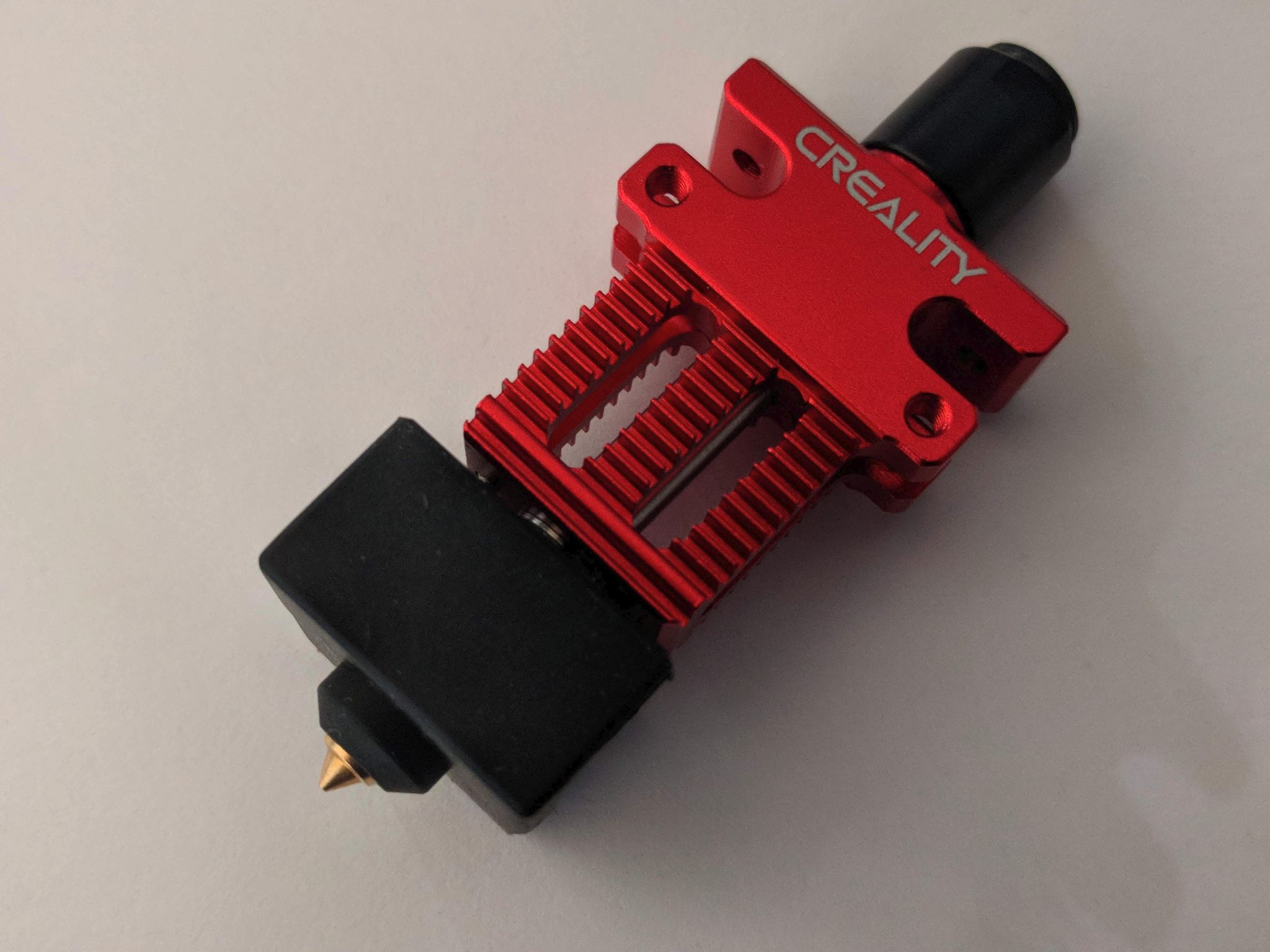

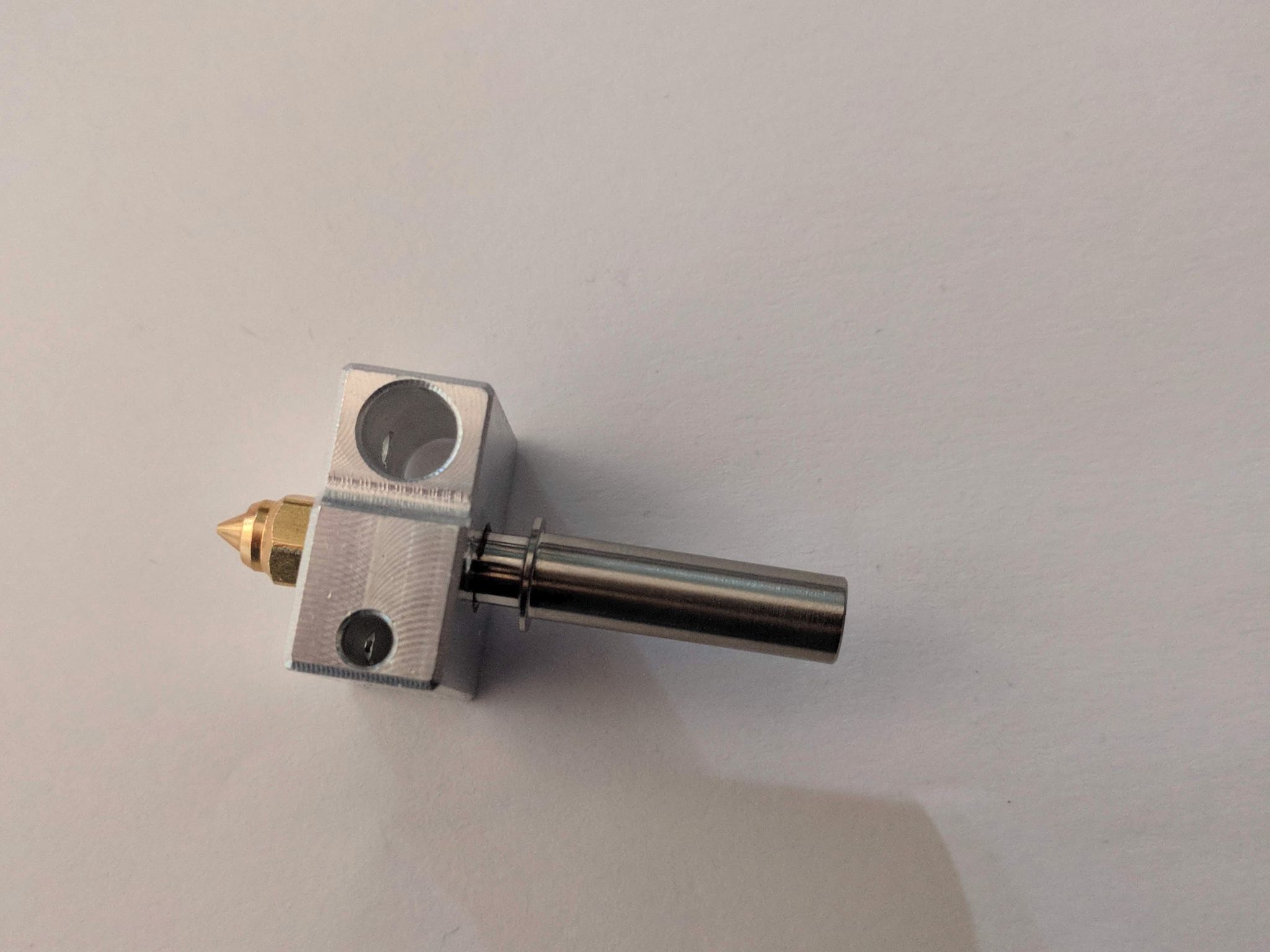

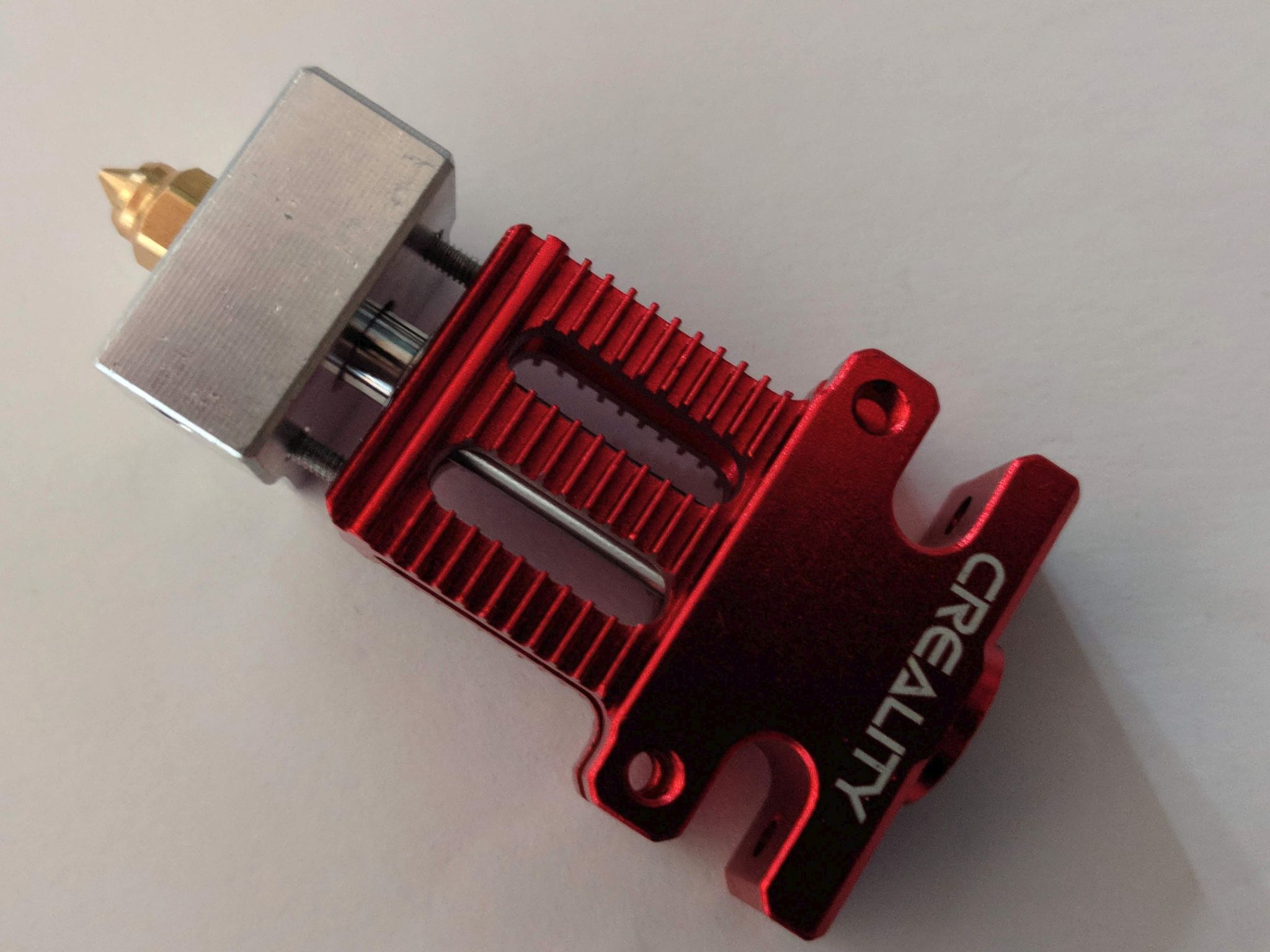

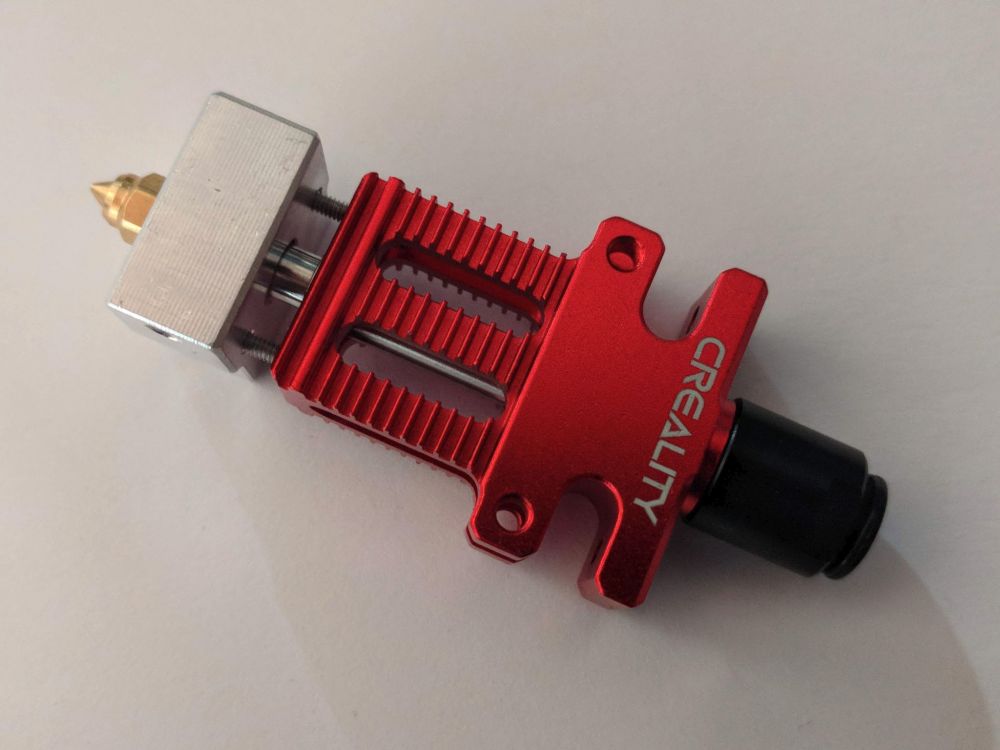

Il y a 13 heures, bblt a dit :
mais je ne sais si c'est bien mk10 sur la cr6se
Non, c'est pas bien du tout 😞 (les Creality sont plutôt en modèle MK8).
Une tête de CR6-SE :
IMG_20210515_153902.thumb.jpg.7f752fcfca68e30543beda657fddfc34.jpgIMG_20210515_153812.thumb.jpg.abf6c476db7b067de4b90b1e40877a24.jpgIMG_20210515_153752.thumb.jpg.a944538a2cd780019f0633d5669d4dd8.jpgIMG_20210515_153548.thumb.jpg.2171b592c21219eb2220d984e35bd9a4.jpgIMG_20210515_153427.thumb.jpg.a1cbf72c36bb710411b2d0073ae10e37.jpg

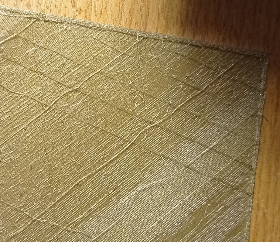

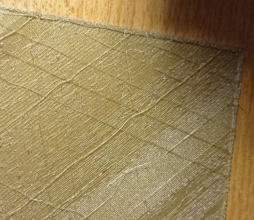

erreur fatale, j'ai commencé par les hautes températures; premier test à . . . 160° 260  température caisson 38°, vous m'étonnez que le tube à pas fonctionné et s'est détérioré sur 4 ou 5 cm, mais j'ignorais que le le tube téflon commençait à se détériorer à 250° voir moins selon la qualité du dit tube, l'imprimante étant donnée pour une temp max de 260
j'ai enlevé 5 cm et j'imprime plein centre,  j'ai pu sortir un cube de calibrage oufff, mais autre problème, la paroi est de 0.37mm et le débit est réglé à 100,
 je me servais comme base de l'abs que je possédais, débit 92%, forcément ça le faisait pas 🤒.
