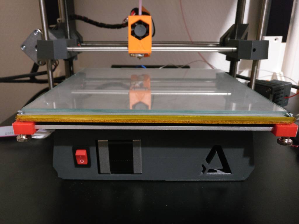

Le verre fait 3mm. J'ai fini assez tard hier. Je te redis ça quand j'aurai testé
Envoyé de mon ONEPLUS A3003 en utilisant Tapatalk
il y a une heure, Narayan1986 a dit :
le palpeur fonctionne a travers le verre ? il a l'air épais
Personnellement ma plaque (verre) fait également 3mm et cela fonctionne, mais, j'ai du rajouter une feuille d'aluminium alimentaire classique et cela marche à la perfection (le palpeur est plus "proche" de la plaque mais aucune importance, ça roule.

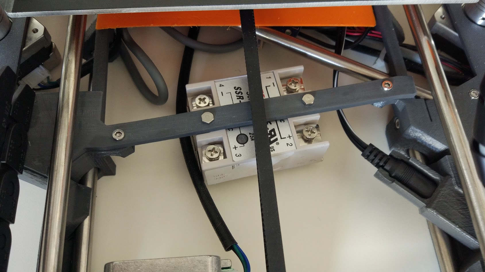

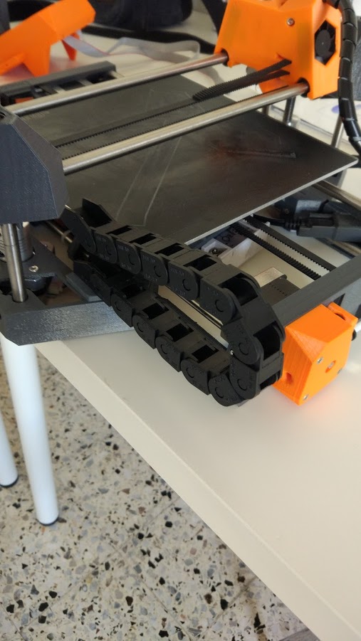

Salut à tous, je suis en cours de montage du plateau chauffant (ou préparation plus exactement il me manque encore la thermistance) cependant j'ai fait une pièce permettant de fixer le relai SSR sous la machine de façon propre. J'ai également ajouté des perçages pour fixer ma chaîne de câble qui dirigera les câbles d'alim du plateau et la thermistance.
Ceux qui veulent le STL c'est cadeau :D  : support.stl
Et voilà ! montage terminé je lance un print de 12h pour une grosse pièce on va voir le résultat :)
Par contre pour info le SSR ne fonctionne pas (il reste commuté en permanence et chauffe énormément... j'ai mis un relai automobile 40A c'est nickel).
