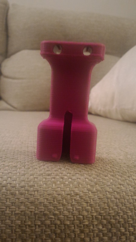

el-bonobo Posté(e) Juillet 9, 2016 Partager Posté(e) Juillet 9, 2016 Bonjour à tous, J'ai parcouru une bonne partie des sujets du forum avant de poster, mais je n'en ai pas trouvé qui corresponde à ma situation. Ma pièce se met à remonter sur les côtés, au début, la buse passe et écrase le PLA encore un peu mou... Et du coup la buse finit par venir taper dedans et finalement arracher la pièce! Cela donne un début de pièce qu'on peut voir en photo (la pièce que j'ai tenté de faire: http://www.thingiverse.com/thing:919475) J'ai essayé de retendre mes courroies, nettoyer ma buse, graisser mes axes... J'ai pris deux vidéos de la machine en train de faire cette pièce, on peut voir les bords remonter petit à petit. La seconde vidéo est un peu mieux car filmée de plus près. Vidéo 1: Vidéo 2: Lien vers le commentaire Partager sur d’autres sites More sharing options...
el-bonobo Posté(e) Juillet 9, 2016 Auteur Partager Posté(e) Juillet 9, 2016 Et merci d'avance pour votre aide ^^ Lien vers le commentaire Partager sur d’autres sites More sharing options...
iPeP Posté(e) Juillet 9, 2016 Partager Posté(e) Juillet 9, 2016 (modifié) Bonjour @el-bonobo, Est-ce que, par hasard, tu m'imprimerait pas à 210 ou plus ? Pour moi, ton cas est typique d'un PLA trop mou et d'une buse un poil trop basse. Si tu es certain de ton réglage (au bruit, ça ne claque pas...), essyae déjà de passer à 195° et éventuellement de générer des supports. Modifié (le) Juillet 9, 2016 par iPeP Lien vers le commentaire Partager sur d’autres sites More sharing options...
el-bonobo Posté(e) Juillet 9, 2016 Auteur Partager Posté(e) Juillet 9, 2016 Oui j'imprime entre 200 et 212°. Et la température ambiante peut-elle influer sur le résultat? Car j'ai réussi la pièce la semaine dernière, et entre la semaine dernière et cette semaine on a gagné 10°! Et oui ça ne claque pas! Je teste à 195° sans support, puis je testerais ce soir avec support. Au passage, merci beaucoup pour ta réponse Lien vers le commentaire Partager sur d’autres sites More sharing options...
el-bonobo Posté(e) Juillet 9, 2016 Auteur Partager Posté(e) Juillet 9, 2016 Merci beaucoup @iPeP, C'est déjà bien mieux, j'ai bien regardé et ça remontait encore un tout petit peu (genre 0.5mm) mais rien à voir avec la vidéo. Bon la qualité et la finesse n'étaient pas au rendez-vous et ma pièce s'est décrochée, mais je vais me débrouiller avec les nombreux sujets du forum qui traitent déjà ces problèmes. Sans vouloir abuser, juste une petite question, tu penses que si je baisse encore un peu ça ne lèvera plus du tout? Jusqu'à combien te parait-il raisonnable de descendre la température? Encore un gros merci (car je me prenais la tête depuis 3 jours sur cette pièce ) Lien vers le commentaire Partager sur d’autres sites More sharing options...

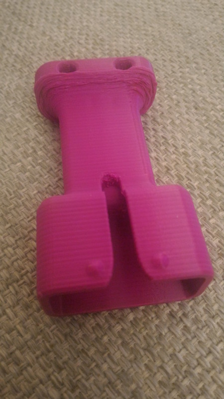

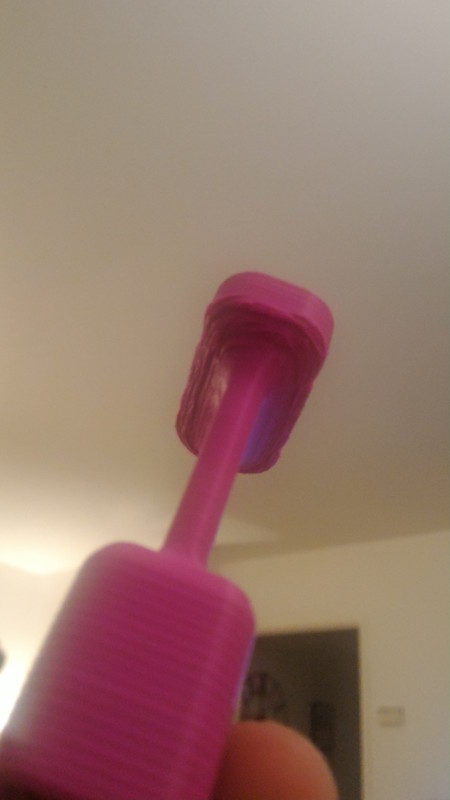

el-bonobo Posté(e) Juillet 12, 2016 Auteur Partager Posté(e) Juillet 12, 2016 Bon, toujours ces fichus bords qui remontent, même en utilisant Cura original (on dirait que le bord droit remonte plus que le gauche). J'ai baissé à 195°, j'ai aussi baissé les vitesses des coques, rien n'y fait... De plus, le début du résultat qu'on voit à peine est vraiment bof... Dans ton premier post du parlais de buse trop basse, tu penses que ça peut être ça? Merci d'avance, Lien vers le commentaire Partager sur d’autres sites More sharing options...

malphodo Posté(e) Juillet 18, 2016 Partager Posté(e) Juillet 18, 2016 Outre le fait que ça remonte ça semble plutôt crade les impressions. vérifie avec un réglé de précision la planéité de ton plateau (le miens d'origine a vite dégagé) essaye de baisser ton offset pour écraser ta première couche Dans Cura de manière générale : baisse ta rétractation à 1 mm et monte la vitesse de retract à 80mms (sera à affiner dans le temps) baisse ton debit à 95-96% (valeur moyenne pour les octo mais qui varie en fonction de la couleur aussi) Pour ta pièce : essaye d'ajouter "support plateau" voir "support partout" dans 'type de support", ça devrait créer un support entre ton radeau et tes bouts qui t'embetent et du coup les forcer à rester vers le bas. Penses à utiliser la vision par couche de cura avant d'imprimer pour ne pas avoir de mauvaise surprise sur le resultat. Bon courage. Lien vers le commentaire Partager sur d’autres sites More sharing options...
el-bonobo Posté(e) Juillet 18, 2016 Auteur Partager Posté(e) Juillet 18, 2016 (modifié) Salut malphodo, Merci pour ton aide, j'ai bien suivi tous tes conseils et je viens de tester, ça continue à remonter (par contre en passant à 95% je n'entends plus l'extrudeur claquer de temps en temps comme il le faisait avant, ce qui est déjà bien!). Je commence à me demander si ce n'est pas ma buse qui accroche et s'il ne faut pas que je la change... Modifié (le) Juillet 18, 2016 par el-bonobo . Lien vers le commentaire Partager sur d’autres sites More sharing options...

malphodo Posté(e) Juillet 20, 2016 Partager Posté(e) Juillet 20, 2016 (modifié) J'ai pensé à ton problème hier en imprimant des trucs, et il il y a des chances que tu sois sur la bonne piste pour la chaleur. Refait un test avec support plateau + dans "refroidissement" clique sur les les "..." à droite de activer le ventilateur et passe la valeur mini et maxi à 100%, par defaut cura positionne à 50-50 ce qui n'est pas suffisant. De tete je dois avoir en réglage sur la mienne : hauteur mini 0.3 Vitesse venti mini 100 et Vitesse venti max 100 et vitesse impression mini 10mm/s Il y a des chances que ca fige plus vite tes moustaches qui remontent par contre au risque d’être lourd moi je mettrais un support comme çà ya pas de porte à faux Modifié (le) Juillet 20, 2016 par malphodo Lien vers le commentaire Partager sur d’autres sites More sharing options...

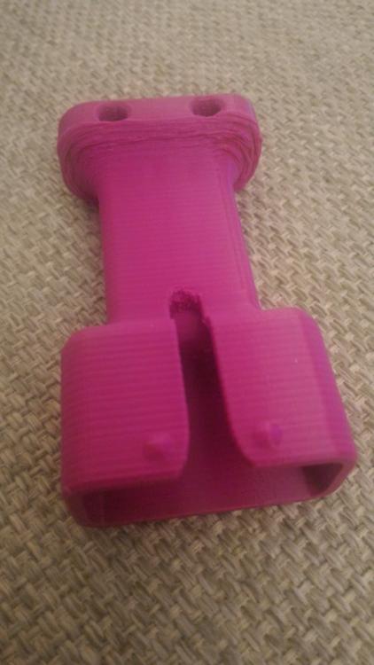

el-bonobo Posté(e) Aout 11, 2016 Auteur Partager Posté(e) Aout 11, 2016 @iPeP, @Vodevil, @malphodo, @dr-stupid, @mapom, @damdam2959 et @gisclace Bonjour à tous, Tout d'abord, désolé pour mon temps de réponse! J'ai fait plein de tests (une bobine complète ^^) J'ai bien essayé les paramètres que tu m'as conseillé malphodo mais ça n'a pas marché (ceci dit cela a amélioré la qualité de certaines de mes pièces, alors merci quand même!) J'ai changé de buse, démonté la tête (nettoyé etc.), ça n'a rien changé si ce n'est que je n'ai plus peur de la démonter. Mapom, ton problème que je vois sur la photo, ressemble plus à du wrapping (ma pièce ne se décolle pas du plateau elle se déforme "en l'air") J'ai moi aussi ce problème que j'ai identifié comme étant un souci de déformation du plateau. damdam, Mon chariot x semble ok (tout du moins avec le matos que j'ai, un pied à coulisse et un niveau^^). Je pense que mon plateau a bien un soucis de déformation (2/10 plus bas à droite), cela crée du wrapping pour les grandes pièces mais ça n'a pas d'incidence sur celle-ci. (d'ailleurs malphodo tu dis avoir eu ce problème, tu as fait quoi?) J'imprime en PLA (octofiber). Pour finir, j'ai remarqué que la déformation était toujours beaucoup plus prononcée à droite, du côté ou dépasse le "rectangle de chauffe" (désolé pour le terme technique). Je me suis dit que c'était peut être la chaleur dégagée par ce rectangle qui empêchait le PLA de se solidifier. J'ai acheté ça:http://www.ebay.fr/itm/lot-de-2-isolants-thermique-extrudeur-mk8-mk7-imprimante-3d-print-/191728694550?hash=item2ca3ebb516:g:I1MAAOSw9mFWG7D9 Il s'agit d'un isolant thermique pour l'extrudeur. Je ne veux pas crier victoire trop vite, mais je l'ai installé ce soir, et ça commençait plutôt bien (j'ai du arrêter à cause de cette p***** fr buse qui se bouche tout le temps, mais bon je pense que d'autres sujets du forum parlent déjà de ça): En tous cas, un grand merci à tous d'avoir donné de votre temps pour me répondre. Je vous tiens au courant, si la solution fonctionne toujours d'ici quelques jours ou si ce n'était qu'un coup de chance! Lien vers le commentaire Partager sur d’autres sites More sharing options...
iPeP Posté(e) Aout 12, 2016 Partager Posté(e) Aout 12, 2016 @el-bonobo, n'oublie pas... l'auteur de la pièce l'imprime avec un raft... toi tu n'as qu'un brim Lien vers le commentaire Partager sur d’autres sites More sharing options...

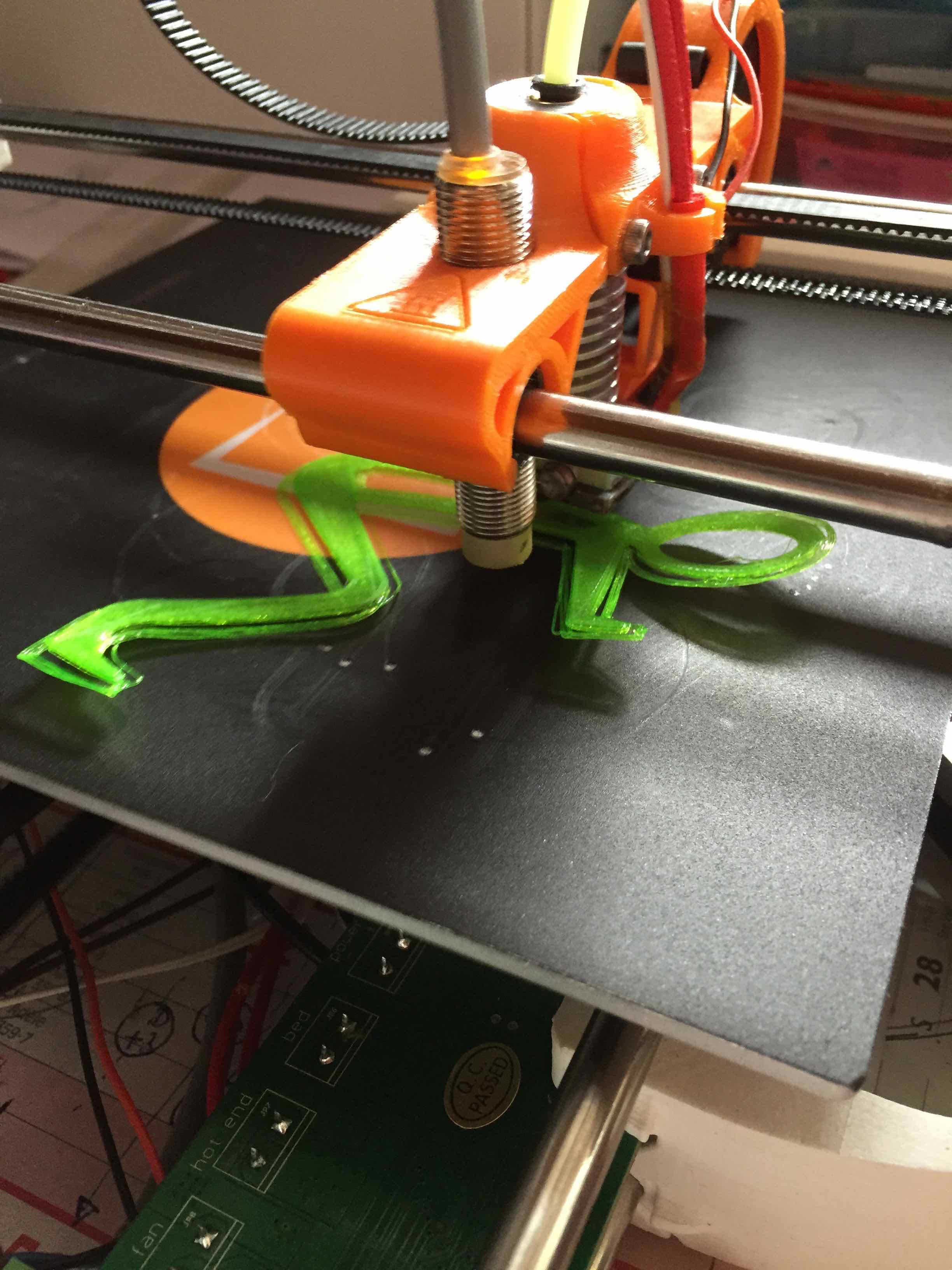

jonathanmf Posté(e) Septembre 13, 2016 Partager Posté(e) Septembre 13, 2016 Bonjour, J'ai exactement le même souci avec cette pièce ! http://www.thingiverse.com/thing:36321 Voici les photos en PJ. On voit que lorsque le chariot est dans sa phase de montée sur une impression en V, on observe un fort écrasement et rebiquement sur les côtés... J'utilise du filament Chromatik à 195°... en fin avec Cura By Dagoma sur mac. A priori je suis sur une impression fine et température lente... Qu'est ce qui cloche? Merci d'avance ! Lien vers le commentaire Partager sur d’autres sites More sharing options...
