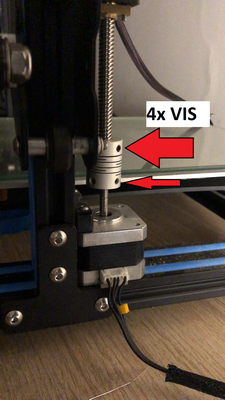

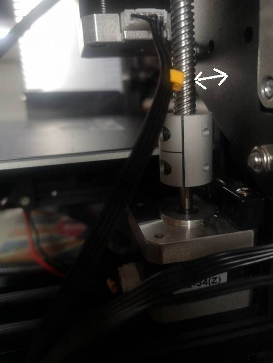

Salut,
As-tu vérifié le serrage des 4 vis de l'accouplement:
Citation
Est-ce que la vis trapézoïdale est parallèle au profilé vertical (mesure en bas et en haut de la vis):
Citation
machine éteinte, est-ce que tu peux monter et descendre la buse en tournant à la main l'accouplement (rond en alu au dessus du moteur Z, qui a les 4 vis sans tête)
Ton 1er essai d'impression a quand même montré que la buse pouvait monter 😉
