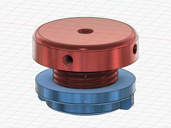

PierreG Posté(e) Juillet 5, 2021 Partager Posté(e) Juillet 5, 2021 (modifié) Bonjour chers amis. J'ai modélisé cet objet : C'est une bonde pour installer au fond d'un contenant. C'est pour permettre le passage d'un liquide vers une pompe. Je l'ai imprimé en PLA, le résultat est super, mais je crois que le PLA n'est pas très étanche. Quelle autre matière devrais-je utiliser pour imprimer ma pièce, qui serait imperméable, et solide ?? Je crois avoir compris que le PETG pourrait être la solution ! Merci d'avance de vos conseils. Modifié (le) Juillet 5, 2021 par PierreG Lien vers le commentaire Partager sur d’autres sites More sharing options...
Savate Posté(e) Juillet 5, 2021 Partager Posté(e) Juillet 5, 2021 Salut @PierreG Le PETG est un bon choix, le TPU ne doit pas être mal non plus (il doit pouvoir faire joint en même temps et il résiste - presque - à tout) Lien vers le commentaire Partager sur d’autres sites More sharing options...

Kachidoki Posté(e) Juillet 5, 2021 Partager Posté(e) Juillet 5, 2021 Toutes les bondes ou raccords de plomberie que je connaisse possèdent un joint. Qu'il soit imprimé ou non. Sur le dessin proposé, je ne vois pas comment l'étanchéité peut être assurée par les seules pièces vissées entres elles. Lien vers le commentaire Partager sur d’autres sites More sharing options...
PierreG Posté(e) Juillet 5, 2021 Auteur Partager Posté(e) Juillet 5, 2021 (modifié) @Kachidoki C'est certain que seul, ca ne fonctionne pas... J'ai du caoutchouc à plomberie en feuille de 3mm d'épaisseur. J'ai découpé une rondelle et je l'ai placéee entre la piece et le contenant (qui est en acrylique transparent). C'est certain que si je pouvais imprimer du TPU, j'imprimerais la rondelle d'étanchéité qui fitte avec ma pièce, et l'affaire serait "ketchup" ... Modifié (le) Juillet 5, 2021 par PierreG Lien vers le commentaire Partager sur d’autres sites More sharing options...

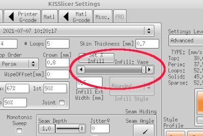

jcjames_13009 Posté(e) Juillet 7, 2021 Partager Posté(e) Juillet 7, 2021 Il y a 15 heures, trotro a dit : Bonjour @PierreG Je viens d'imprimer un vase avec du PLA ERYONE. Zéro fuite sans post traitement après 1 heure de remplissage Les settings sont joints à l'image. Salut C'est le filament ou les réglages (ou les deux) qui font l'étanchéité ? A quoi correspond le réglage "Loops" ? Pas trouvé d'équivalent dans PrusaSlicer... @+ JC Lien vers le commentaire Partager sur d’autres sites More sharing options...
trotro Posté(e) Juillet 7, 2021 Partager Posté(e) Juillet 7, 2021 (modifié) Salut, Il y a 2 heures, jcjames_13009 a dit : C'est le filament ou les réglages (ou les deux) qui font l'étanchéité ? les deux, mais surtout les réglages. - le PLA est certainement moins adapté que l'ABS, mais il est plus facile à imprimé. - le nombre de périmètres est l'élément le plus important. >>> Impression 3D étanche de Jakub Kočí en Français (cité plus haut) Il y a 2 heures, jcjames_13009 a dit : A quoi correspond le réglage "Loops" ? Pas trouvé d'équivalent dans PrusaSlicer... Dans PrusaSlicer, les prérequis pour activer le mode vase sont un seul périmètre... Avec KISSlicer on peut, en mode vase, choisir le nombre de périmètres (Loops) et de coques horizontales du bas. Modifié (le) Juillet 7, 2021 par trotro Lien vers le commentaire Partager sur d’autres sites More sharing options...
Kachidoki Posté(e) Juillet 7, 2021 Partager Posté(e) Juillet 7, 2021 il y a 26 minutes, trotro a dit : Dans PrusaSlicer, les prérequis pour activer le mode vase sont un seul périmètre... Avec KISSlicer on peut, en mode vase, choisir le nombre de périmètres (Loops) et de coques horizontales du bas. Dans ce cas, c'est n'est plus un mode vase mais plutôt un mode creux (infill 0%) ? Comment faire deux périmètres sans qu'il n'y ait de couture ? Il est possible, et surtout en mode vase, d'élargir le trait d'extrusion. Avec une buse de 0.4mm, on peut sans problème extruder une paroi de 0.8mm, voire même 1mm. Ca compense la fragilité de la pièce sans avoir à changer de buse, tout en augmentant son imperméabilité. Lien vers le commentaire Partager sur d’autres sites More sharing options...
trotro Posté(e) Juillet 7, 2021 Partager Posté(e) Juillet 7, 2021 il y a 28 minutes, Kachidoki a dit : Dans ce cas, c'est n'est plus un mode vase mais plutôt un mode creux (infill 0%) non, parce que un mode creux (infill 0%) imprime le haut. dans KISSlicer, c'est bien nommé "Vase" et le haut n'est pas imprimé Lien vers le commentaire Partager sur d’autres sites More sharing options...
Kachidoki Posté(e) Juillet 7, 2021 Partager Posté(e) Juillet 7, 2021 En fait, ça pourrait bien être un mode vase (un vase n'est qu'un objet creux sans dessus), mais du coup ça ne peut pas s'appeler "spiral mode" puisqu'il y a plusieurs périmètres, donc le trait est discontinu, et on perd le principal intérêt de ce mode qui est de supprimer la couture. Sinon dans n'importe quel slicer il suffit d'indiquer infill 0% et top 0 layer. Pour moi le mode "spiral" et donc par extension le mode "vase" est un mode où l'impression est d'un seul trait continu, passé les couches bottom, avec une montée en Z progressive afin de supprimer la couture du passage d'une couche à l'autre. Ce qui permet une meilleure étanchéité, car aucune (dé-/)rétractation d'une couche à l'autre. Lien vers le commentaire Partager sur d’autres sites More sharing options...

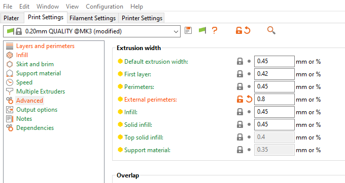

jcjames_13009 Posté(e) Juillet 7, 2021 Partager Posté(e) Juillet 7, 2021 Merci @trotro et @Kachidoki pour ces explications Il y a 4 heures, Kachidoki a dit : Il est possible, et surtout en mode vase, d'élargir le trait d'extrusion. Avec une buse de 0.4mm, on peut sans problème extruder une paroi de 0.8mm, voire même 1mm. Ca compense la fragilité de la pièce sans avoir à changer de buse, tout en augmentant son imperméabilité. Je n'ai pas trouvé comment ajuster/augmenter l'épaisseur des parois en mode vase dans PrusaSlicer ou alors faut-il passer sur un autre slicer comme Cura par exemple ? @+ JC Lien vers le commentaire Partager sur d’autres sites More sharing options...
Kachidoki Posté(e) Juillet 7, 2021 Partager Posté(e) Juillet 7, 2021 il y a 40 minutes, jcjames_13009 a dit : Je n'ai pas trouvé comment ajuster/augmenter l'épaisseur des parois en mode vase dans PrusaSlicer 1 Lien vers le commentaire Partager sur d’autres sites More sharing options...

PierreG Posté(e) Juillet 10, 2021 Auteur Partager Posté(e) Juillet 10, 2021 Bon, alors voici le résultat... J'ai imprimé ma piece en PETG. 245° / 70°, 30mm/sec, remplissage 75%, 6 lignes par paroi (2,4 mm), 2,4 mm dessus et dessous, refroidissement à 30%. J'ai aussi modifé ma piece. J'ai enlevé les perforations sur les 4 côtés, et retiré le filetage intérieur (pour l'adapteur du tuyau de la pompe). Pour le joint d'étanchéité entre la cuve et la pièce, j'ai mis un cordon de silicone à baignoire, et j'ai assis la pièce lentement dessus pour créer un joint en silicone. Une fois le joint de silicone bien séché, j'ai assuré la pièce avec la rondelle. Pour le tuyau de la pompe, le trou verticale dans le pièce était déjà juste de la bonne grosseur. J'ai donc juste enduit le tuyau de silicone, et je l'aiplacé à l'intérieur de la pièce, et encore une fois, j'ai laissé le silicone. Quand tout a été bien séché, j'ai rempli le contenant d'eau, et j'ai laissé sur ma table de travail pendant 48 heures... aucune trace d'eau.... Donc je crois que c'est gagné.... Le contenant est retourné dans ma remise, et je l'ai rempli d'algicide pour ma piscine.... à surveiller pendant les prochaines semaines.... Lien vers le commentaire Partager sur d’autres sites More sharing options...
