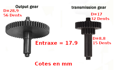

Yellow T-pot Posté(e) Aout 12, 2021 Partager Posté(e) Aout 12, 2021 il y a 5 minutes, Ahote a dit : pour la rondelle j'y ait pensé mais j'ai pas trouvé de rondelle assez fine alu de cannette de soda, tu le découpes aux ciseaux et ça doit faire 0,5 d'épaisseur. Si tu as le courage, j'aimerai bien avoir le Ø exter et le nombre de dents pour chaque engrenage et aussi l'entraxe entre les arbres, ça permettrait de voir si c'est le profil des dents ou l'entraxe qui ne va pas et dans ce cas savoir quel engrenage il faut travailler en priorité. Lien vers le commentaire Partager sur d’autres sites More sharing options...
Ahote Posté(e) Aout 12, 2021 Auteur Partager Posté(e) Aout 12, 2021 Il y a 5 heures, Yellow T-pot a dit : alu de cannette de soda, tu le découpes aux ciseaux et ça doit faire 0,5 d'épaisseur. Si tu as le courage, j'aimerai bien avoir le Ø exter et le nombre de dents pour chaque engrenage et aussi l'entraxe entre les arbres, ça permettrait de voir si c'est le profil des dents ou l'entraxe qui ne va pas et dans ce cas savoir quel engrenage il faut travailler en priorité. j'ai essayé de mettre des cales sur deux des angles (seulement deux angles servent les deux autre ne sont pas en contact ...) ça semblait marché j'ai pu resserrer les vis sans que ça bloque et lorsque j'ai essayé de le remettre sur son support c'est le drame ... blocage complet, plus moyen de le faire bougé quoi que ce soit .... pour le diamètre/nombre des dents/etc... je regarderait çà demain la je n'ai plus le courage ce soir ^^ .... j'avoue que je commence a perdre patience avec ce bouzin d'extrudeur si on le regarde attentivement c'est une catastrophe mécanique. Mais je ne peut pas me permettre d'en acheter un autre pour le moment et j'aimerai comprendre le pourquoi du comment .... Lien vers le commentaire Partager sur d’autres sites More sharing options...

Yellow T-pot Posté(e) Aout 13, 2021 Partager Posté(e) Aout 13, 2021 (modifié) il y a 39 minutes, fran6p a dit : Les engrenages peuvent se trouver sur la boutique (le nombre de dents est plus ou moins donné dans le descriptif) Merci Francis mais ça reste insuffisant pour calculer l'entraxe théorique qui fonctionne avec ces engrenages. Il me faut le Ø exter et le nombre de dents pour recalculer le Ø primitif et le module. Modifié (le) Aout 13, 2021 par Yellow T-pot Lien vers le commentaire Partager sur d’autres sites More sharing options...
Ahote Posté(e) Aout 14, 2021 Auteur Partager Posté(e) Aout 14, 2021 Bonjour a tous, navré pour ma réponse tardive j'ai manqué de temps @Yellow T-pot voici les cotes que tu m'a demandé pour le lubrifiant j'ai utilisé du IPC50 ( il n'est pas sec mais bien chargé en PTFE ) https://produits.ipc-sa.com/produit/ipc-50/ si on arrive a réglé le problème je nettoyai toutes les pièces et passerait sur un lubrifiant sec j'ai ca : https://produits.ipc-sa.com/produit/techno-lub-sec-ptfe/ ensuite je pense avoir trouvé une partie du problème lorsque l'on monte l'extrudeur sur son support comme ici c'est la que les problème commence en fait le centrage est quasi inexistante et le moteur peut se décalé lorsque on fixe l'extrudeur et pousse la roue de transmission contre la paroi du bloc... j'ai fait exprès de le forcé a la main pour faire apparaître les points de frottements sur les points fort et on voie clairement les rayures ( qui a dit bourrin ? ) @fran6p pour ce qui est de la partie logiciel je ne m'en suis pas encore occupé pour le moment, je regarde ça des que la partie mécanique est réglé Lien vers le commentaire Partager sur d’autres sites More sharing options...
