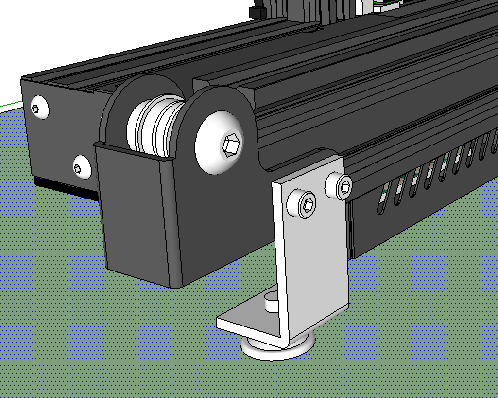

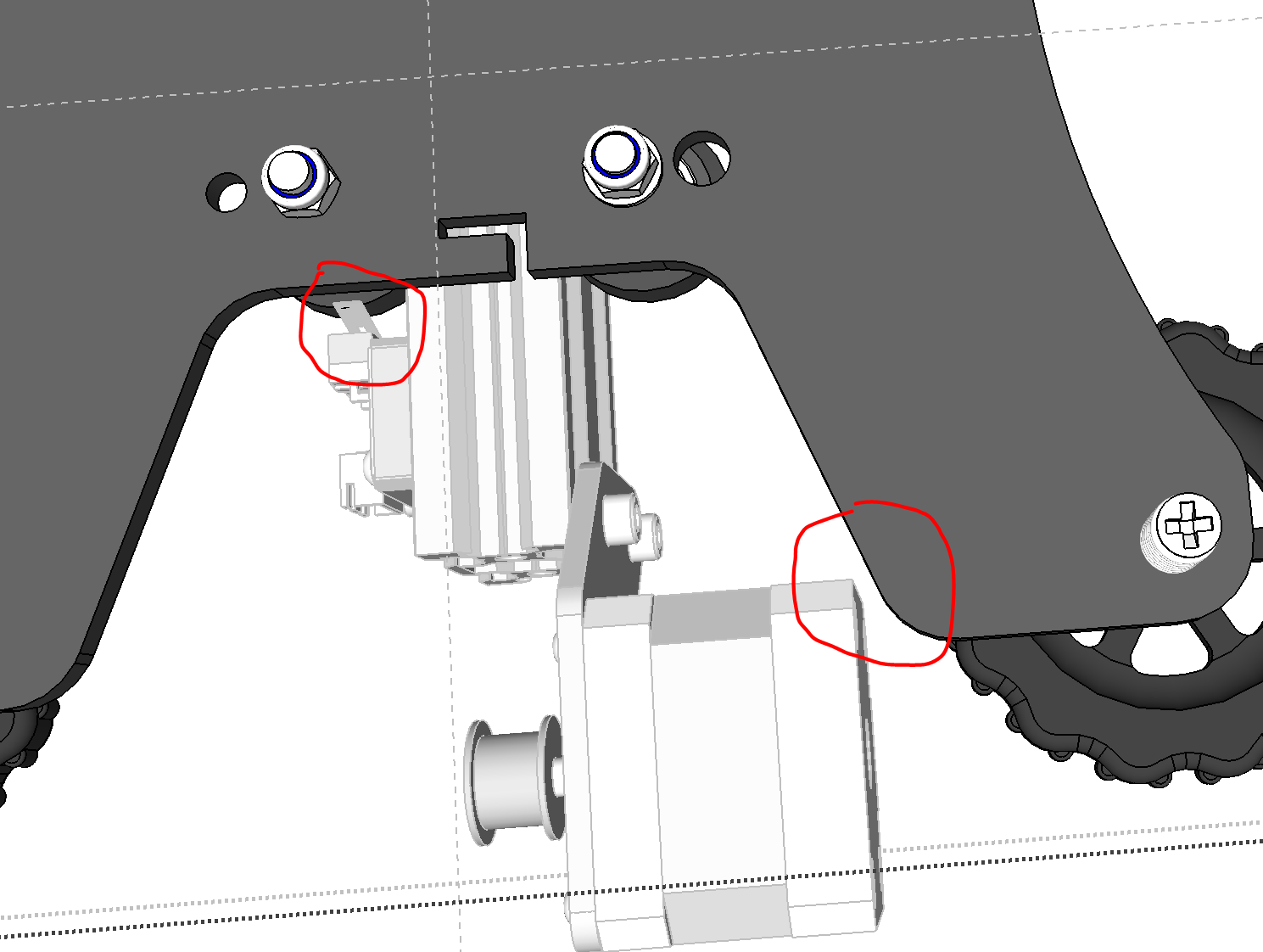

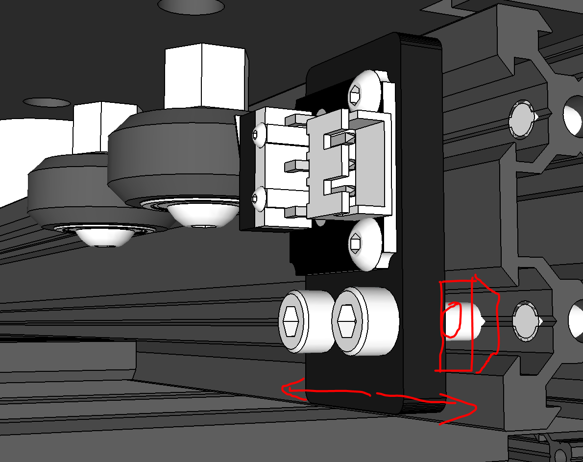

Yellow T-pot Posté(e) Septembre 11, 2021 Partager Posté(e) Septembre 11, 2021 (modifié) Il y a 3 heures, Ahote a dit : en fait creality a percé puis taraudé les profilé (comme sur ta vidéo sauf que moi c'est un profil 2020 aulieu du 2040 donc pas de réglage possible ... a moins de refaire des trous fileté ou de faire des modification comme sur ta vidéo Rien de plus simple que de déplacer le fin de course sur une Ender3 V1: Tu prends des vis plus courtes (ou tu les recoupes) et des écrous tête de marteau, ça doit être du M4. A partir de là, ta plaque devient réglable à volonté sur l'axe Y: Tu peux aussi t'imprimer une plaque support plus longue. Modifié (le) Septembre 11, 2021 par Yellow T-pot 1 1 Lien vers le commentaire Partager sur d’autres sites More sharing options...
Ahote Posté(e) Septembre 11, 2021 Auteur Partager Posté(e) Septembre 11, 2021 Il y a 1 heure, fran6p a dit : Avec ton Ender3, le plateau ne bouge pas trop de droite à gauche à cause de la faible épaisseur (20mm) entre les galets de roulement? non ça n'a pas l'air de trop bougé mais il faut vérifié souvent le jeu et bien faire attention mais j'avoue que plus large ça n'aurait pas été du luxe a mon avis ... il y a 10 minutes, Yellow T-pot a dit : Rien de plus simple que de déplacer le fin de course sur une Ender3 V1: oui c'est vrai pardon... mais pour le coup ça ne sert a rien vue que le problème vient de devant Lien vers le commentaire Partager sur d’autres sites More sharing options...

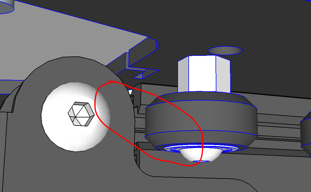

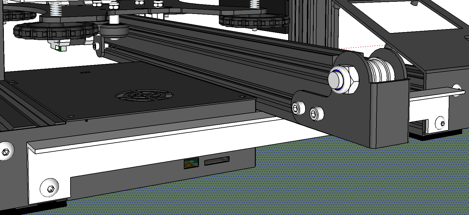

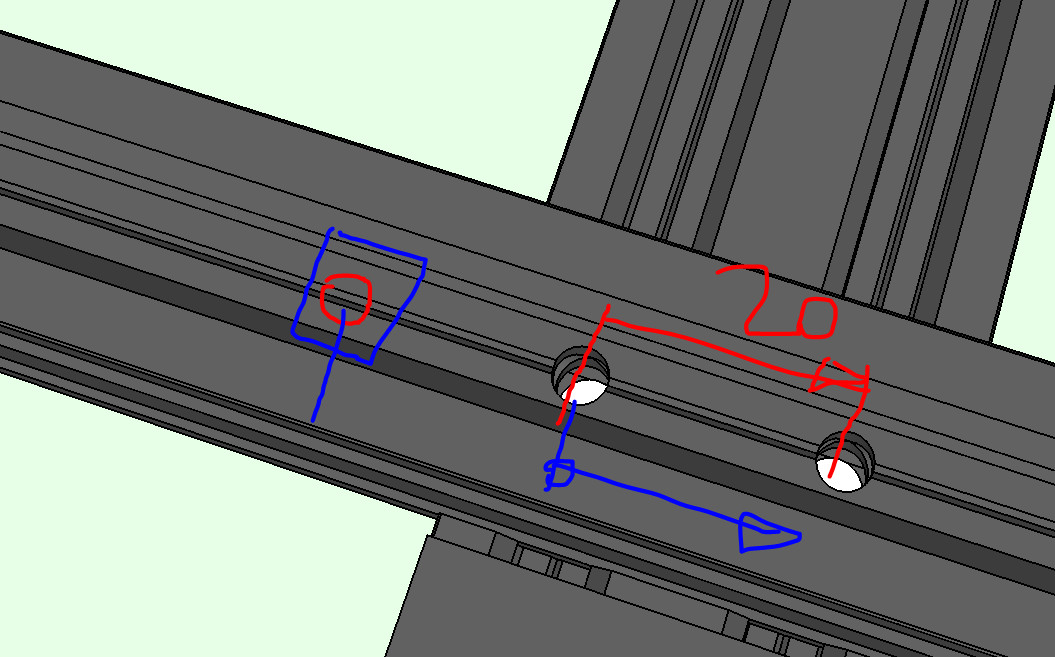

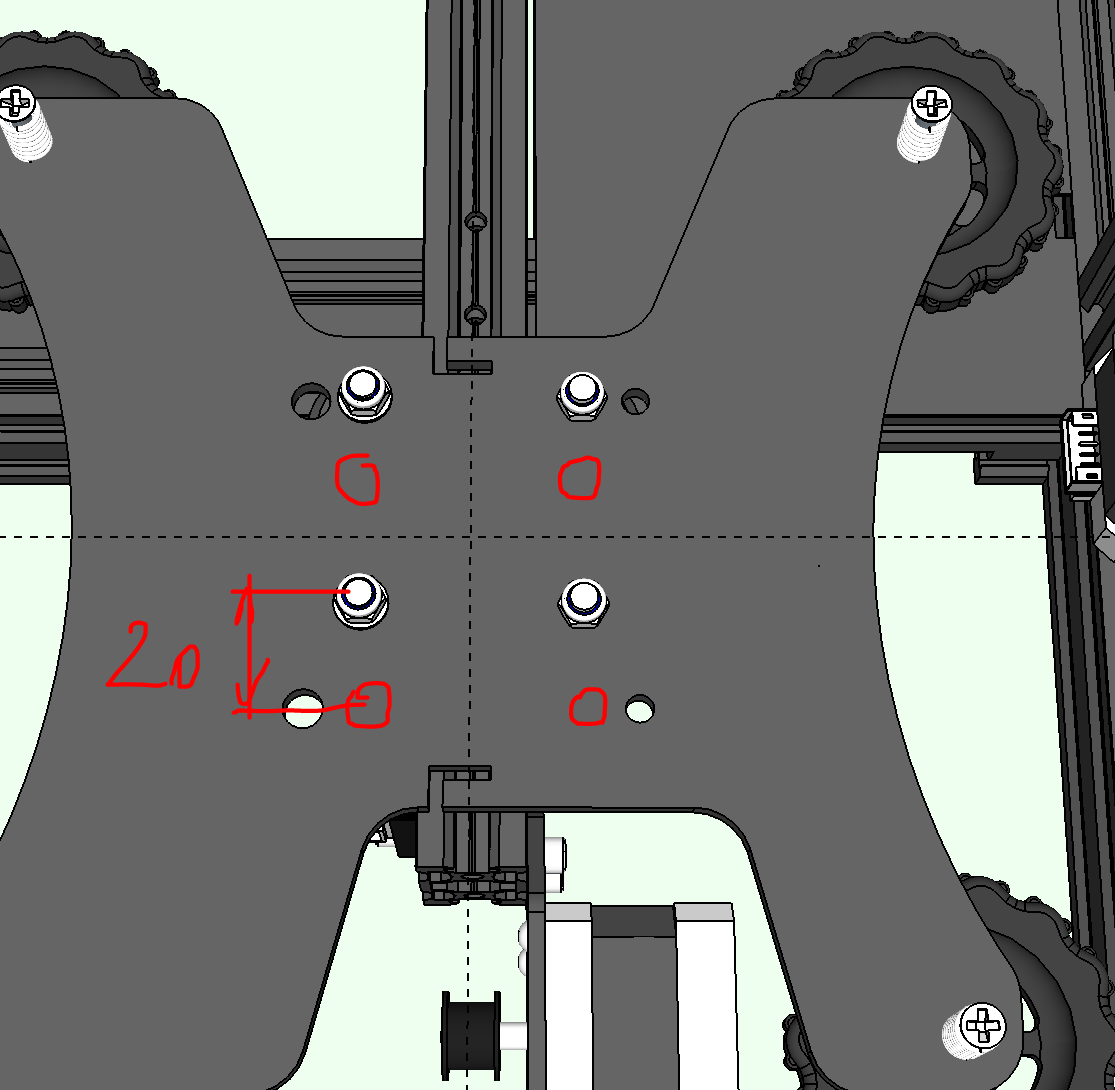

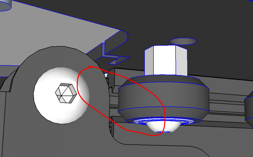

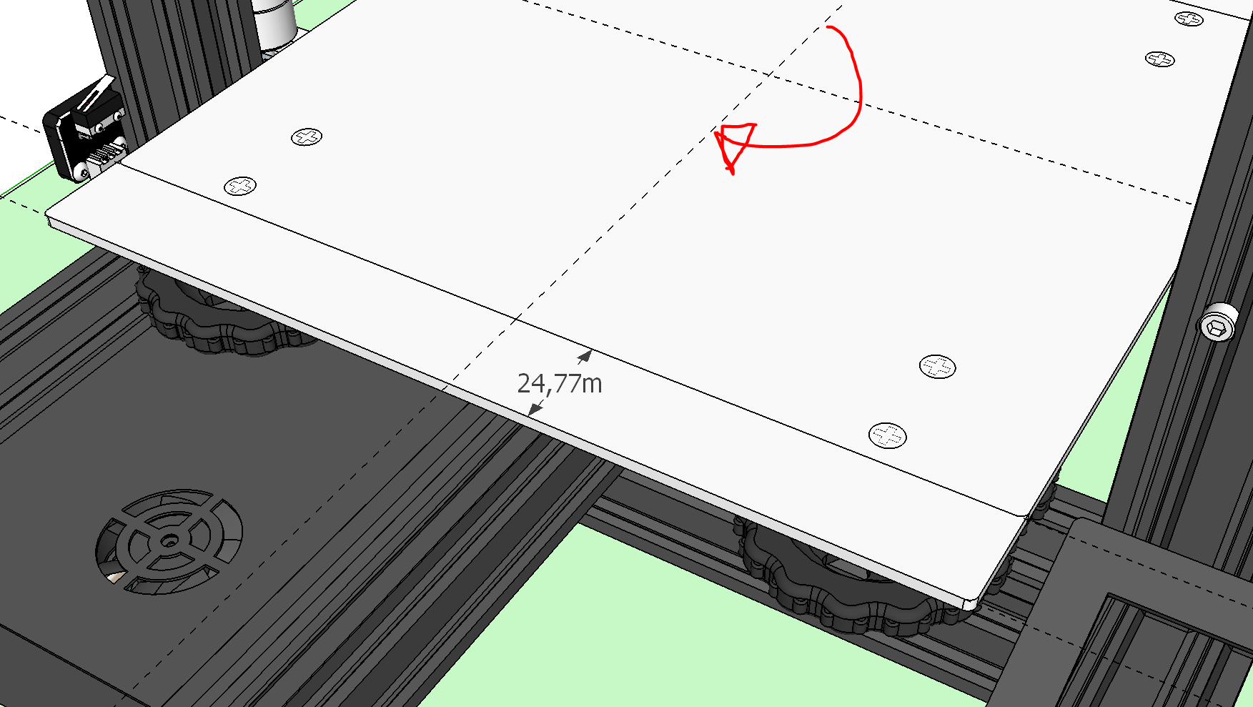

Yellow T-pot Posté(e) Septembre 11, 2021 Partager Posté(e) Septembre 11, 2021 (modifié) Il y a 2 heures, Ahote a dit : oui c'est vrai pardon... mais pour le coup ça ne sert a rien vue que le problème vient de devant ok ton contact est là: dans ce cas, tu peux effectivement avancer tout l'axe Y de 20 mm en ne rajoutant qu'un trou. Si tu ne sais pas tarauder en M5, tu peux là aussi fixer avec un écrou tête de marteau. Mais dans ce cas, il faudra ajouter un appui en partie avant du bras Y car il y aura trop de porte à faux. Ou alors, bonne nouvelle....j'ai l'impression que si tu retournes tout ton plateau avec ses galets de 180°, tu peux gagner 24 mm, juste ce que tu cherches Il faudra peut-être avancer un poil le contacteur pour éviter le contact entre le moteur et le support. Dernière hypothèse qui est pas mal non plus: repercer le support de plateau en déplaçant vers l'arrière les 4 galets de 20 mm ce qui revient à avancer ton plateau de 20 mm: Au final, ce ne sont pas les solutions qui manquent ! Modifié (le) Septembre 11, 2021 par Yellow T-pot 1 1 Lien vers le commentaire Partager sur d’autres sites More sharing options...

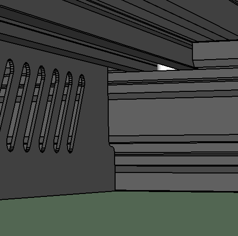

Ahote Posté(e) Septembre 12, 2021 Auteur Partager Posté(e) Septembre 12, 2021 Il y a 11 heures, Yellow T-pot a dit : ok ton contact est là: oui exactement Il y a 11 heures, Yellow T-pot a dit : dans ce cas, tu peux effectivement avancer tout l'axe Y de 20 mm en ne rajoutant qu'un trou. Si tu ne sais pas tarauder en M5, tu peux là aussi fixer avec un écrou tête de marteau. ça me semble la meilleur des solution taraudé n'est pas un problème par contre le porte-a faut est déjà relativement important et il y a déjà pas mal de souplesse ce qui provoque des différence de niveau entre l'avant et l’arrière du plateau je pensait imprimé un genre d’équerre/renfort a mettre dans profil de l'axe Y et fixé sur le profil transversale 4040 avec 4 écrous marteaux j'ai fait un dessins a la vas-vite .... ( on ne juge pas le talent artistique svp ) Révélation qu'en pense tu ? ce serait suffisant pour maintenir le tout rigide ? (imprimé en PLA avec un remplissage élevé) Lien vers le commentaire Partager sur d’autres sites More sharing options...
Yellow T-pot Posté(e) Septembre 12, 2021 Partager Posté(e) Septembre 12, 2021 (modifié) Il y a 2 heures, Ahote a dit : ça me semble la meilleur des solution moi j'aurai d'abord essayé le retournement du chariot Y complet, c'est celle qui offre le moins de modifications. Il y a 2 heures, Ahote a dit : je pensait imprimé un genre d’équerre/renfort a mettre dans profil de l'axe Y et fixé sur le profil transversale 4040 avec 4 écrous marteaux A mon avis, ça ne sera pas suffisant et cela va impliquer un risque de mouvement de rotation du 4040. Normalement, tu ne sais pas mettre les écrous marteau du coté gauche car il y a le coté du boitier de la CM à cet endroit: Le plus simple, c'est peut-être de positionner un pied réglable en Z sous le support de la poulie avant: ou un profilé alu en L ajouré pour laisser l'accès à la carte SD et à l'USB et fixé de chaque coté (rondelle du coté gauche pour compenser l'épaisseur du support écran de droite). Modifié (le) Septembre 12, 2021 par Yellow T-pot 1 1 Lien vers le commentaire Partager sur d’autres sites More sharing options...
