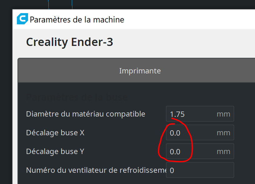

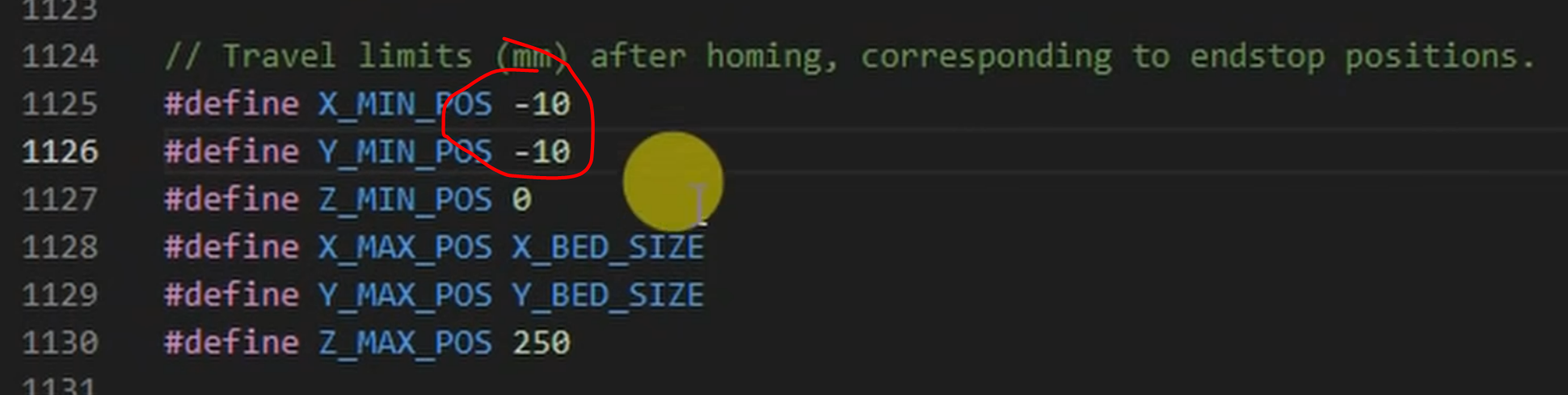

Yellow T-pot Posté(e) Septembre 8, 2021 Partager Posté(e) Septembre 8, 2021 (modifié) il y a 39 minutes, Ahote a dit : et dernier points qui me chagrine c'est le centrage sur le plateau... j'ai modifier les offsets depuis le TFT35 mais mes impression ne sont toujours pas centré sur le Y et les grande impression dépasse sur l'avant du plateau... je vais essayé de modifié directement dans le firmware... Tu dois avoir 3 choses à régler, le décalage de la buse par rapport à la buse d'origine pour l'auto-home. Modif soit dans le firmware soit modifier la position des capteurs fin de course en ajoutant une cale. un exemple pour le micro swiss: ici ensuite, l'écart de ton ABL par rapport à la buse (ce que tu montrais) En dernier si la buse n'est pas au centre du plateau -> tu peux le corriger dans le trancheur. Pour Cura, c'est ici: Modifié (le) Septembre 8, 2021 par Yellow T-pot 1 Lien vers le commentaire Partager sur d’autres sites More sharing options...
MrMagounet Posté(e) Septembre 8, 2021 Partager Posté(e) Septembre 8, 2021 @Ahote Pour ton ABL, cela depend comment ton Marlin est configurer si la fonction restore leveling after G28 est pas active, il te faut soit mettre un G29 dans ton start Gcode juste après le G28, soit mieux faire après le G28 un M420 S1 pour demandé l'activation des dernières donner du leveling avant que le print commence. 1 Lien vers le commentaire Partager sur d’autres sites More sharing options...
