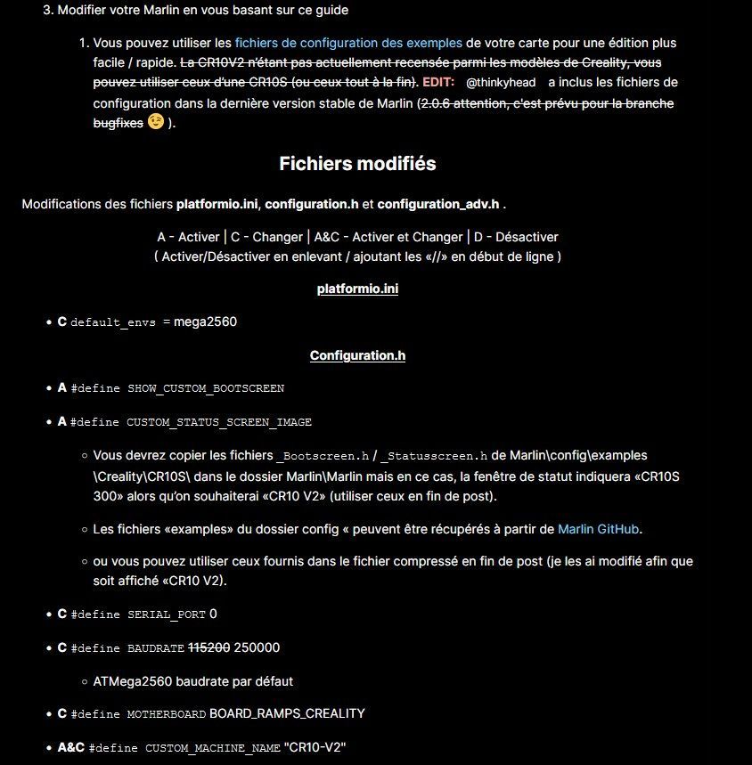

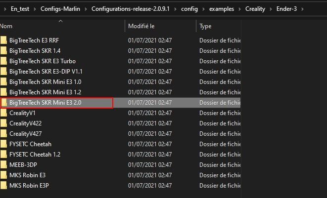

fran6p Posté(e) Aout 23, 2021 Partager Posté(e) Aout 23, 2021 (modifié) Quatrième solution (à mon avis la plus simple) : Récupérer la dernière version stable de Marlin (à ce jour: 2.0.9.1) : https://github.com/MarlinFirmware/Marlin Les développeurs de Marlin mettent à disposition un bon nombre de fichiers de configurations pour de nombreux fabricants et leurs modèles à récupérer => https://github.com/MarlinFirmware/Marlin/tree/2.0.x/config Pour une Creality, le dossier Ender3 propose de nombreuses configurations en fonction de la carte mère installée, par exemple la carte BTT SKR miniE3 v2.0 est recensée : Recopier les fichiers exemples fournis dans le dossier correspondant à la carte installé dans le dossier Marlin pour remplacer les configuration.h et configuration_adv.h par défaut (où il faudrait tout paramétrer ). Reste à modifier ensuite les quelques paramètres différents de la configuration de base (nombre de pas de l'extrudeur si ce n'est pas celui de base, paramétrage d'un ABL si ajouté, …). Le plus «dur» dans cette affaire sera probablement l'installation de Visual Studio Code + extension «Auto Build Marlin» (et Platformio IDE si ABM ne l'a pas installé en dépendance). Modifié (le) Aout 23, 2021 par fran6p 1 1 Lien vers le commentaire Partager sur d’autres sites More sharing options...
Ahote Posté(e) Aout 24, 2021 Auteur Partager Posté(e) Aout 24, 2021 (modifié) Bonsoir a tous, @fran6p@Tekila63 je serait partisan de flashé avec une version adapté a la SKR mini et modifier directement avant de flashé ca m'évitera pas mal de réglage si je doit reflashé par la suite (comme je pense faire qqus modification par la suite comme l'ajout d'un capteur de fin de filament ou l'ajout d'un deuxième moteur en Z par exemple) donc 2eme ou 4eme méthode )par contre je ne comprend pas la différence entre la deuxième et la quatrième méthode ,sur le principe on dirait les mêmes fichier pris a deux endroit différent pour ce qui est de Vscore j’avais déjà pris l'initiative d'installé VScodium + plateformIO ( c'est un fork de Vscore sans le petit arrière goût microsoft ) y'a plus qu'a choisir les bon fichier et s'y mettre (je vais sûrement vous demandé de l'aide pour évité les conneries ) Le 22/08/2021 at 23:52, Tekila63 a dit : Ne pas oublier de [...] vérifier la limitation de courant des moteurs, ... pour ce qui est des Vref je n'ai pas les infos nécessaire je vais essayé de trouvé la reference des moteur pour trouvé le datasheet Modifié (le) Aout 24, 2021 par Ahote Lien vers le commentaire Partager sur d’autres sites More sharing options...
fran6p Posté(e) Aout 24, 2021 Partager Posté(e) Aout 24, 2021 (modifié) il y a une heure, Ahote a dit : par contre je ne comprend pas la différence entre la deuxième et la quatrième méthode La méthode 2 récupère une version de Marlin déjà ancienne (2.0.8.2) mais prévue pour une Ender3 avec la carte SKR miniE3 v2.0 (des binaires tout prêts sont également proposés par BTT). Voici les différences entre le Marlin proposé par BTT (solution 2) et les exemples proposés par Marlin pour une Ender3 SKR miniE3 v2.0 (solution 4) : conf-h.htm confadv-h.htm Peu de différences entre les fichiers, la version 2.0.9.1 de Marlin est capable de gérer beaucoup plus d'axes (IJK) que la 2.0.8.1 C'est bien de prendre Vscodium. Pour pouvoir utiliser les extensions VSC, j'avais dû modifier un fichier json à l'époque car le dépôt d'extension Vscodium ne proposait ni ABM ni Platformio Modifié (le) Aout 24, 2021 par fran6p Lien vers le commentaire Partager sur d’autres sites More sharing options...

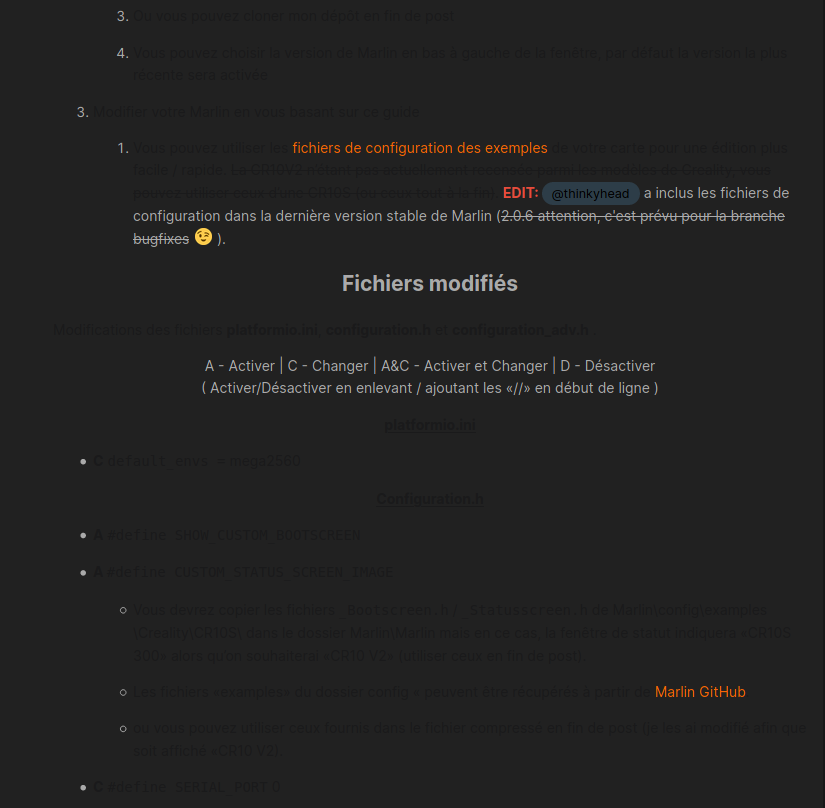

Ahote Posté(e) Aout 24, 2021 Auteur Partager Posté(e) Aout 24, 2021 super merci @fran6p je mis met ( juste une petite remarque : avec le thème dark du fofo c'est illisible ) ------------------------------------------------------------------ @Yellow T-pot pour ma part l'installation sous debian rien de plus facile : wget -qO - https://gitlab.com/paulcarroty/vscodium-deb-rpm-repo/-/raw/master/pub.gpg | gpg --dearmor | sudo dd of=/etc/apt/trusted.gpg.d/vscodium.gpg echo 'deb https://paulcarroty.gitlab.io/vscodium-deb-rpm-repo/debs/ vscodium main' | sudo tee --append /etc/apt/sources.list.d/vscodium.list sudo apt update && sudo apt install codium Pour l'installation de PlatformIO je suis passé par un VSIX que je suis allez chercher ici : https://marketplace.visualstudio.com/items?itemName=platformio.platformio-ide comme ça pas besoin de modifié la markateplace dans VSCodium ( je sais pas si c'est mieux ou pas ) ------------------------------------------------------------------ sinon j'ai commencé a regardé les fichier configuration.h et configuration_adv.h et ..... il va falloir que je fasse une liste de ce qu'il faut modifié lol je me voie pas me taper les 4000 lignes de chaque fichiers une a une du coup : - PID (buse) - PID BED (utile ?) - Vref ( X Y Z E ) - Steps - BLtouch ( sans end-stop sur le Z ) - Modèle de thermistance - Autre chose d'utile ? -------------------------------------------------------------------- kesako ? -->platformio.ini --> C default_envs = mega2560 Lien vers le commentaire Partager sur d’autres sites More sharing options...

fran6p Posté(e) Aout 25, 2021 Partager Posté(e) Aout 25, 2021 (modifié) Il y a 16 heures, Ahote a dit : kesako ? -->platformio.ini --> C default_envs = mega2560 Si tu utilises l'extension Auto Build Marlin, tu n'as même plus besoin de modifier le fichier platformio.ini. Il détecte seul l'environnement à utiliser (parfois plusieurs à choisir) en fonction de la carte déclarée dans configuration.h : Citation #define MOTHERBOARD BOARD_QUI_N_EXISTE_PAS_MAIS_EST_LA_JUSTE_POUR_L_EXEMPLE Il est tout de même préférable de l'indiquer dans «platformio.ini» Ta liste est une bonne base de départ Les paramètres de configuration sont décrits dans les fichiers eux-mêmes ou en passant par la documentation «officielle» ou encore par la documentation en cours de réécriture (parfois un peu plus à jour, certaines directives dans la documentation officielle sont encore basées sur le Marlin v1 ). Il y a 16 heures, Ahote a dit : juste une petite remarque : avec le thème dark du fofo c'est illisible Qu'est-ce qui est illisible ? J'utilise le thème «sombre» mais avec en complément une extension Firefox (qui gère mieux certains contrastes). Modifié (le) Aout 25, 2021 par fran6p 1 Lien vers le commentaire Partager sur d’autres sites More sharing options...
Ahote Posté(e) Aout 29, 2021 Auteur Partager Posté(e) Aout 29, 2021 (modifié) Bonjour, a tous je reviens avec un peu de retard j'ai manqué de temps pour m'occuper du firmware je m'y suis mis ce matin Le 25/08/2021 at 14:12, fran6p a dit : Qu'est-ce qui est illisible ? J'utilise le thème «sombre» mais avec en complément une extension Firefox (qui gère mieux certains contrastes). une image est plus parlante qu'un long discourt ( perso je me suis fait un copier/coller sur Writer ) Révélation je pense avoir fini la plus part des modifications a l’exception des Vref ou je n'ai pas trouvé .... certain carte se règle directement au tournevis ce qui ne semble pas être le cas sur cette carte je n'ai donc pas touché a rien pour le moment Révélation Pour ce qui est du BLTOUCH je ne suis pas sur de moi non-plus ^^ (mon bltouch est câblé a la place du capteur "Z-stop" ) ( est ce que c'est mieux ? je ne sait pas, ça été fait comme par le vendeur. ) Le 24/08/2021 at 21:59, Tekila63 a dit : Dans platformio.ini tu remplaces mega2560 par STM32F103RC_btt_maple a certain endroit j'ai vue qu'il parle d'une puce STM32F103RCT6, il ne faut pas rajouté "T6" sur :STM32F103RC_btt_maple ? et petite dernière ( pas forcement importante pour le moment... il faut déjà finir d’écrire les fichiers config : je n'arrive pas à compilé avec vscodium (PS: sous linux il faut faire un chmod sur le dossier marlin sinon vscodium ne peut pas compiler) Citation ~/Documents/Marlin/Marlin-2.0.x$ '/home/ahote/Documents/Marlin/Marlin-2.0.x/Marlin/Configuration.h' /home/ahote/Documents/Marlin/Marlin-2.0.x/Marlin/Configuration.h: ligne 1: /bin : est un dossier /home/ahote/Documents/Marlin/Marlin-2.0.x/Marlin/Configuration.h: ligne 2: buildroot : commande introuvable /home/ahote/Documents/Marlin/Marlin-2.0.x/Marlin/Configuration.h: ligne 3: erreur de syntaxe près du symbole inattendu « ( » /home/ahote/Documents/Marlin/Marlin-2.0.x/Marlin/Configuration.h: ligne 3: ` * Copyright (c) 2020 MarlinFirmware [https://github.com/MarlinFirmware/Marlin]' ps: je met mes fichiers de config : ( j'ai sûrement fait des conneries ) Configuration.h Configuration_adv.h Modifié (le) Aout 29, 2021 par Ahote Lien vers le commentaire Partager sur d’autres sites More sharing options...

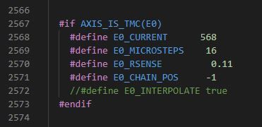

PPAC Posté(e) Aout 29, 2021 Partager Posté(e) Aout 29, 2021 (modifié) Il y a 1 heure, Ahote a dit : je pense avoir fini la plus part des modifications a l’exception des Vref ou je n'ai pas trouvé .... Avec cette carte c'est via E0_CURRENT dans le Configuration_Adv.h ~ ligne 2650 #if AXIS_IS_TMC(E0) #define E0_CURRENT 650 #define E0_MICROSTEPS 16 #define E0_RSENSE 0.11 #define E0_CHAIN_POS -1 //#define E0_INTERPOLATE true #endif Sinon Il y a 1 heure, Ahote a dit : a certain endroit j'ai vue qu'il parle d'une puce STM32F103RCT6, il ne faut pas rajouté "T6" sur :STM32F103RC_btt_maple ? hum non ... Niveau compilation avec tes fichier de conf, sous VSCode + PlatformIO + AutoBuildMarlin chez moi, c'est le drame il y a un bon nombre de chose a revoir Citation q6@q6-pc:~/tmp_git_try/Marlin$ platformio run -e STM32F103RC_btt_maple ; echo "done" >|/tmp/ipc Processing STM32F103RC_btt_maple (platform: ststm32@~12.1; board: genericSTM32F103RC; framework: arduino) ------------------------------------------------------------------------------------------------------------------------------ Verbose mode can be enabled via `-v, --verbose` option CONFIGURATION: https://docs.platformio.org/page/boards/ststm32/genericSTM32F103RC.html PLATFORM: ST STM32 (12.1.1) > STM32F103RC (48k RAM. 256k Flash) HARDWARE: STM32F103RCT6 72MHz, 48KB RAM, 256KB Flash DEBUG: Current (blackmagic) External (blackmagic, cmsis-dap, jlink, stlink) PACKAGES: - framework-arduinoststm32-maple 3.10000.201129 (1.0.0) - tool-stm32duino 1.0.1 - toolchain-gccarmnoneeabi 1.70201.0 (7.2.1) Converting Marlin.ino LDF: Library Dependency Finder -> http://bit.ly/configure-pio-ldf LDF Modes: Finder ~ chain, Compatibility ~ soft Found 29 compatible libraries Scanning dependencies... Dependency Graph |-- <SoftwareSerialM> 1.0.0 |-- <TMCStepper> 0.7.3 | |-- <SoftwareSerialM> 1.0.0 |-- <U8glib-HAL> 0.4.5 | |-- <Wire> 1.0 |-- <STM32ADC> 1.0 |-- <EEPROM> |-- <USBComposite for STM32F1> 0.99 |-- <Wire> 1.0 |-- <Servo(STM32F1)> 1.1.2 Building in release mode Compiling .pio/build/STM32F103RC_btt_maple/FrameworkArduinoVariant/board.cpp.o Compiling .pio/build/STM32F103RC_btt_maple/FrameworkArduinoVariant/wirish/boards.cpp.o Compiling .pio/build/STM32F103RC_btt_maple/FrameworkArduinoVariant/wirish/boards_setup.cpp.o Compiling .pio/build/STM32F103RC_btt_maple/FrameworkArduinoVariant/wirish/start.S.o Compiling .pio/build/STM32F103RC_btt_maple/FrameworkArduinoVariant/wirish/start_c.c.o Compiling .pio/build/STM32F103RC_btt_maple/FrameworkArduinoVariant/wirish/syscalls.c.o Compiling .pio/build/STM32F103RC_btt_maple/FrameworkArduino/HardwareSerial.cpp.o Compiling .pio/build/STM32F103RC_btt_maple/FrameworkArduino/HardwareTimer.cpp.o Compiling .pio/build/STM32F103RC_btt_maple/FrameworkArduino/IPAddress.cpp.o Compiling .pio/build/STM32F103RC_btt_maple/FrameworkArduino/Print.cpp.o Compiling .pio/build/STM32F103RC_btt_maple/FrameworkArduino/Stream.cpp.o Compiling .pio/build/STM32F103RC_btt_maple/FrameworkArduino/WString.cpp.o Compiling .pio/build/STM32F103RC_btt_maple/FrameworkArduino/avr/dtostrf.c.o Compiling .pio/build/STM32F103RC_btt_maple/FrameworkArduino/cxxabi-compat.cpp.o Compiling .pio/build/STM32F103RC_btt_maple/FrameworkArduino/ext_interrupts.cpp.o Compiling .pio/build/STM32F103RC_btt_maple/FrameworkArduino/hooks.c.o Compiling .pio/build/STM32F103RC_btt_maple/FrameworkArduino/itoa.c.o Compiling .pio/build/STM32F103RC_btt_maple/FrameworkArduino/libmaple/adc.c.o Compiling .pio/build/STM32F103RC_btt_maple/FrameworkArduino/libmaple/adc_f1.c.o Compiling .pio/build/STM32F103RC_btt_maple/FrameworkArduino/libmaple/bkp_f1.c.o Compiling .pio/build/STM32F103RC_btt_maple/FrameworkArduino/libmaple/dac.c.o Compiling .pio/build/STM32F103RC_btt_maple/FrameworkArduino/libmaple/dma.c.o Compiling .pio/build/STM32F103RC_btt_maple/FrameworkArduino/libmaple/dma_f1.c.o Compiling .pio/build/STM32F103RC_btt_maple/FrameworkArduino/libmaple/exc.S.o Compiling .pio/build/STM32F103RC_btt_maple/FrameworkArduino/libmaple/exti.c.o Compiling .pio/build/STM32F103RC_btt_maple/FrameworkArduino/libmaple/exti_f1.c.o Compiling .pio/build/STM32F103RC_btt_maple/FrameworkArduino/libmaple/flash.c.o Compiling .pio/build/STM32F103RC_btt_maple/FrameworkArduino/libmaple/fsmc_f1.c.o Compiling .pio/build/STM32F103RC_btt_maple/FrameworkArduino/libmaple/gpio.c.o Compiling .pio/build/STM32F103RC_btt_maple/FrameworkArduino/libmaple/gpio_f1.c.o Compiling .pio/build/STM32F103RC_btt_maple/FrameworkArduino/libmaple/i2c.c.o Compiling .pio/build/STM32F103RC_btt_maple/FrameworkArduino/libmaple/i2c_f1.c.o Compiling .pio/build/STM32F103RC_btt_maple/FrameworkArduino/libmaple/iwdg.c.o Compiling .pio/build/STM32F103RC_btt_maple/FrameworkArduino/libmaple/nvic.c.o Compiling .pio/build/STM32F103RC_btt_maple/FrameworkArduino/libmaple/pwr.c.o Compiling .pio/build/STM32F103RC_btt_maple/FrameworkArduino/libmaple/rcc.c.o Compiling .pio/build/STM32F103RC_btt_maple/FrameworkArduino/libmaple/rcc_f1.c.o Compiling .pio/build/STM32F103RC_btt_maple/FrameworkArduino/libmaple/spi.c.o Compiling .pio/build/STM32F103RC_btt_maple/FrameworkArduino/libmaple/spi_f1.c.o Compiling .pio/build/STM32F103RC_btt_maple/FrameworkArduino/libmaple/stm32f1/performance/isrs.S.o Compiling .pio/build/STM32F103RC_btt_maple/FrameworkArduino/libmaple/stm32f1/performance/vector_table.S.o Compiling .pio/build/STM32F103RC_btt_maple/FrameworkArduino/libmaple/systick.c.o Compiling .pio/build/STM32F103RC_btt_maple/FrameworkArduino/libmaple/timer.c.o Compiling .pio/build/STM32F103RC_btt_maple/FrameworkArduino/libmaple/timer_f1.c.o Compiling .pio/build/STM32F103RC_btt_maple/FrameworkArduino/libmaple/usart.c.o Compiling .pio/build/STM32F103RC_btt_maple/FrameworkArduino/libmaple/usart_f1.c.o Compiling .pio/build/STM32F103RC_btt_maple/FrameworkArduino/libmaple/usart_private.c.o Compiling .pio/build/STM32F103RC_btt_maple/FrameworkArduino/libmaple/usb/stm32f1/usb.c.o Compiling .pio/build/STM32F103RC_btt_maple/FrameworkArduino/libmaple/usb/stm32f1/usb_cdcacm.c.o Compiling .pio/build/STM32F103RC_btt_maple/FrameworkArduino/libmaple/usb/stm32f1/usb_reg_map.c.o Compiling .pio/build/STM32F103RC_btt_maple/FrameworkArduino/libmaple/usb/usb_lib/usb_core.c.o Compiling .pio/build/STM32F103RC_btt_maple/FrameworkArduino/libmaple/usb/usb_lib/usb_init.c.o Compiling .pio/build/STM32F103RC_btt_maple/FrameworkArduino/libmaple/usb/usb_lib/usb_mem.c.o Compiling .pio/build/STM32F103RC_btt_maple/FrameworkArduino/libmaple/usb/usb_lib/usb_regs.c.o Compiling .pio/build/STM32F103RC_btt_maple/FrameworkArduino/libmaple/util.c.o Compiling .pio/build/STM32F103RC_btt_maple/FrameworkArduino/main.cpp.o Compiling .pio/build/STM32F103RC_btt_maple/FrameworkArduino/new.cpp.o Compiling .pio/build/STM32F103RC_btt_maple/FrameworkArduino/pwm.cpp.o Compiling .pio/build/STM32F103RC_btt_maple/FrameworkArduino/sdio.cpp.o Compiling .pio/build/STM32F103RC_btt_maple/FrameworkArduino/stm32f1/util_hooks.c.o Compiling .pio/build/STM32F103RC_btt_maple/FrameworkArduino/stm32f1/wiring_pulse_f1.cpp.o Compiling .pio/build/STM32F103RC_btt_maple/FrameworkArduino/stm32f1/wirish_debug.cpp.o Compiling .pio/build/STM32F103RC_btt_maple/FrameworkArduino/stm32f1/wirish_digital_f1.cpp.o Compiling .pio/build/STM32F103RC_btt_maple/FrameworkArduino/tone.cpp.o Compiling .pio/build/STM32F103RC_btt_maple/FrameworkArduino/usb_serial.cpp.o Compiling .pio/build/STM32F103RC_btt_maple/FrameworkArduino/wirish_analog.cpp.o Compiling .pio/build/STM32F103RC_btt_maple/FrameworkArduino/wirish_digital.cpp.o Compiling .pio/build/STM32F103RC_btt_maple/FrameworkArduino/wirish_math.cpp.o Compiling .pio/build/STM32F103RC_btt_maple/FrameworkArduino/wirish_shift.cpp.o Compiling .pio/build/STM32F103RC_btt_maple/FrameworkArduino/wirish_time.cpp.o Compiling .pio/build/STM32F103RC_btt_maple/src/src/HAL/STM32F1/HAL.cpp.o Compiling .pio/build/STM32F103RC_btt_maple/src/src/HAL/STM32F1/HAL_MinSerial.cpp.o Compiling .pio/build/STM32F103RC_btt_maple/src/src/HAL/STM32F1/HAL_SPI.cpp.o Compiling .pio/build/STM32F103RC_btt_maple/src/src/HAL/STM32F1/MarlinSerial.cpp.o In file included from Marlin/src/HAL/STM32F1/../../inc/MarlinConfig.h:49:0, from Marlin/src/HAL/STM32F1/HAL.cpp:30: Marlin/src/HAL/STM32F1/../../inc/SanityCheck.h:868:6: error: #error "MESH_BED_LEVELING and BABYSTEP_ZPROBE_OFFSET is not a valid combination" #error "MESH_BED_LEVELING and BABYSTEP_ZPROBE_OFFSET is not a valid combination" ^~~~~ Marlin/src/HAL/STM32F1/../../inc/SanityCheck.h:955:6: error: #error "FILAMENT_CHANGE_UNLOAD_LENGTH must be less than or equal to EXTRUDE_MAXLENGTH." #error "FILAMENT_CHANGE_UNLOAD_LENGTH must be less than or equal to EXTRUDE_MAXLENGTH." ^~~~~ Marlin/src/HAL/STM32F1/../../inc/SanityCheck.h:1617:4: error: #error "Select only one of: MESH_BED_LEVELING, AUTO_BED_LEVELING_LINEAR, AUTO_BED_LEVELING_3POINT, AUTO_BED_LEVELING_BILINEAR or AUTO_BED_LEVELING_UBL." #error "Select only one of: MESH_BED_LEVELING, AUTO_BED_LEVELING_LINEAR, AUTO_BED_LEVELING_3POINT, AUTO_BED_LEVELING_BILINEAR or AUTO_BED_LEVELING_UBL." ^~~~~ In file included from Marlin/src/HAL/STM32F1/../../inc/MarlinConfig.h:49:0, from Marlin/src/HAL/STM32F1/HAL_SPI.cpp:32: Marlin/src/HAL/STM32F1/../../inc/SanityCheck.h:868:6: error: #error "MESH_BED_LEVELING and BABYSTEP_ZPROBE_OFFSET is not a valid combination" #error "MESH_BED_LEVELING and BABYSTEP_ZPROBE_OFFSET is not a valid combination" ^~~~~ Marlin/src/HAL/STM32F1/../../inc/SanityCheck.h:955:6: error: #error "FILAMENT_CHANGE_UNLOAD_LENGTH must be less than or equal to EXTRUDE_MAXLENGTH." #error "FILAMENT_CHANGE_UNLOAD_LENGTH must be less than or equal to EXTRUDE_MAXLENGTH." ^~~~~ Marlin/src/HAL/STM32F1/../../inc/SanityCheck.h:1617:4: error: #error "Select only one of: MESH_BED_LEVELING, AUTO_BED_LEVELING_LINEAR, AUTO_BED_LEVELING_3POINT, AUTO_BED_LEVELING_BILINEAR or AUTO_BED_LEVELING_UBL." #error "Select only one of: MESH_BED_LEVELING, AUTO_BED_LEVELING_LINEAR, AUTO_BED_LEVELING_3POINT, AUTO_BED_LEVELING_BILINEAR or AUTO_BED_LEVELING_UBL." ^~~~~ In file included from Marlin/src/HAL/STM32F1/../../inc/MarlinConfig.h:49:0, from Marlin/src/HAL/STM32F1/MarlinSerial.cpp:25: Marlin/src/HAL/STM32F1/../../inc/SanityCheck.h:868:6: error: #error "MESH_BED_LEVELING and BABYSTEP_ZPROBE_OFFSET is not a valid combination" #error "MESH_BED_LEVELING and BABYSTEP_ZPROBE_OFFSET is not a valid combination" ^~~~~ Marlin/src/HAL/STM32F1/../../inc/SanityCheck.h:955:6: error: #error "FILAMENT_CHANGE_UNLOAD_LENGTH must be less than or equal to EXTRUDE_MAXLENGTH." #error "FILAMENT_CHANGE_UNLOAD_LENGTH must be less than or equal to EXTRUDE_MAXLENGTH." ^~~~~ Marlin/src/HAL/STM32F1/../../inc/SanityCheck.h:1617:4: error: #error "Select only one of: MESH_BED_LEVELING, AUTO_BED_LEVELING_LINEAR, AUTO_BED_LEVELING_3POINT, AUTO_BED_LEVELING_BILINEAR or AUTO_BED_LEVELING_UBL." #error "Select only one of: MESH_BED_LEVELING, AUTO_BED_LEVELING_LINEAR, AUTO_BED_LEVELING_3POINT, AUTO_BED_LEVELING_BILINEAR or AUTO_BED_LEVELING_UBL." ^~~~~ Compiling .pio/build/STM32F103RC_btt_maple/src/src/HAL/STM32F1/SPI.cpp.o In file included from Marlin/src/HAL/STM32F1/../../inc/../HAL/HAL.h:30:0, from Marlin/src/HAL/STM32F1/../../inc/MarlinConfig.h:31, from Marlin/src/HAL/STM32F1/HAL.cpp:30: Marlin/src/HAL/STM32F1/../../inc/../HAL/./STM32F1/HAL.h:138:1: error: expected ';' before 'void' void HAL_init(); ^~~~ In file included from Marlin/src/HAL/STM32F1/../../inc/../HAL/HAL.h:30:0, from Marlin/src/HAL/STM32F1/../../inc/MarlinConfig.h:31, from Marlin/src/HAL/STM32F1/HAL.cpp:30: Marlin/src/HAL/STM32F1/../../inc/../HAL/./STM32F1/HAL.h:87:3: error: static assertion failed: SERIAL_PORT must be from 1 to 5. You can also use -1 if the board supports Native USB. static_assert(false, "SERIAL_PORT must be from 1 to " STRINGIFY(NUM_UARTS) ". You can also use -1 if the board supports Native USB.") ^~~~~~~~~~~~~ In file included from Marlin/src/HAL/STM32F1/../../inc/../HAL/HAL.h:30:0, from Marlin/src/HAL/STM32F1/../../inc/MarlinConfig.h:31, from Marlin/src/HAL/STM32F1/MarlinSerial.cpp:25: Marlin/src/HAL/STM32F1/../../inc/../HAL/./STM32F1/HAL.h:138:1: error: expected ';' before 'void' void HAL_init(); ^~~~ In file included from Marlin/src/HAL/STM32F1/../../inc/../HAL/HAL.h:30:0, from Marlin/src/HAL/STM32F1/../../inc/MarlinConfig.h:31, from Marlin/src/HAL/STM32F1/MarlinSerial.cpp:25: Marlin/src/HAL/STM32F1/../../inc/../HAL/./STM32F1/HAL.h:87:3: error: static assertion failed: SERIAL_PORT must be from 1 to 5. You can also use -1 if the board supports Native USB. static_assert(false, "SERIAL_PORT must be from 1 to " STRINGIFY(NUM_UARTS) ". You can also use -1 if the board supports Native USB.") ^~~~~~~~~~~~~ *** [.pio/build/STM32F103RC_btt_maple/src/src/HAL/STM32F1/HAL.cpp.o] Error 1 In file included from Marlin/src/HAL/STM32F1/../../inc/../HAL/HAL.h:30:0, from Marlin/src/HAL/STM32F1/../../inc/MarlinConfig.h:31, from Marlin/src/HAL/STM32F1/HAL_SPI.cpp:32: Marlin/src/HAL/STM32F1/../../inc/../HAL/./STM32F1/HAL.h:138:1: error: expected ';' before 'void' void HAL_init(); ^~~~ In file included from Marlin/src/HAL/STM32F1/../../inc/../HAL/HAL.h:30:0, from Marlin/src/HAL/STM32F1/../../inc/MarlinConfig.h:31, from Marlin/src/HAL/STM32F1/HAL_SPI.cpp:32: Marlin/src/HAL/STM32F1/../../inc/../HAL/./STM32F1/HAL.h:87:3: error: static assertion failed: SERIAL_PORT must be from 1 to 5. You can also use -1 if the board supports Native USB. static_assert(false, "SERIAL_PORT must be from 1 to " STRINGIFY(NUM_UARTS) ". You can also use -1 if the board supports Native USB.") ^~~~~~~~~~~~~ *** [.pio/build/STM32F103RC_btt_maple/src/src/HAL/STM32F1/HAL_SPI.cpp.o] Error 1 In file included from Marlin/src/HAL/STM32F1/../../inc/MarlinConfig.h:49:0, from Marlin/src/HAL/STM32F1/SPI.cpp:43: Marlin/src/HAL/STM32F1/../../inc/SanityCheck.h:868:6: error: #error "MESH_BED_LEVELING and BABYSTEP_ZPROBE_OFFSET is not a valid combination" #error "MESH_BED_LEVELING and BABYSTEP_ZPROBE_OFFSET is not a valid combination" ^~~~~ Marlin/src/HAL/STM32F1/../../inc/SanityCheck.h:955:6: error: #error "FILAMENT_CHANGE_UNLOAD_LENGTH must be less than or equal to EXTRUDE_MAXLENGTH." #error "FILAMENT_CHANGE_UNLOAD_LENGTH must be less than or equal to EXTRUDE_MAXLENGTH." ^~~~~ Marlin/src/HAL/STM32F1/../../inc/SanityCheck.h:1617:4: error: #error "Select only one of: MESH_BED_LEVELING, AUTO_BED_LEVELING_LINEAR, AUTO_BED_LEVELING_3POINT, AUTO_BED_LEVELING_BILINEAR or AUTO_BED_LEVELING_UBL." #error "Select only one of: MESH_BED_LEVELING, AUTO_BED_LEVELING_LINEAR, AUTO_BED_LEVELING_3POINT, AUTO_BED_LEVELING_BILINEAR or AUTO_BED_LEVELING_UBL." ^~~~~ *** [.pio/build/STM32F103RC_btt_maple/src/src/HAL/STM32F1/MarlinSerial.cpp.o] Error 1 In file included from Marlin/src/HAL/STM32F1/../../inc/../HAL/HAL.h:30:0, from Marlin/src/HAL/STM32F1/../../inc/MarlinConfig.h:31, from Marlin/src/HAL/STM32F1/SPI.cpp:43: Marlin/src/HAL/STM32F1/../../inc/../HAL/./STM32F1/HAL.h:138:1: error: expected ';' before 'void' void HAL_init(); ^~~~ In file included from Marlin/src/HAL/STM32F1/../../inc/../HAL/HAL.h:30:0, from Marlin/src/HAL/STM32F1/../../inc/MarlinConfig.h:31, from Marlin/src/HAL/STM32F1/SPI.cpp:43: Marlin/src/HAL/STM32F1/../../inc/../HAL/./STM32F1/HAL.h:87:3: error: static assertion failed: SERIAL_PORT must be from 1 to 5. You can also use -1 if the board supports Native USB. static_assert(false, "SERIAL_PORT must be from 1 to " STRINGIFY(NUM_UARTS) ". You can also use -1 if the board supports Native USB.") ^~~~~~~~~~~~~ *** [.pio/build/STM32F103RC_btt_maple/src/src/HAL/STM32F1/SPI.cpp.o] Error 1 ================================================ [FAILED] Took 19.08 seconds ================================================ Environment Status Duration --------------------- -------- ------------ STM32F103RC_btt_maple FAILED 00:00:19.078 =========================================== 1 failed, 0 succeeded in 00:00:19.078 =========================================== q6@q6-pc:~/tmp_git_try/Marlin$ La liste étant longue J'ai une hypercube avec une BOARD_BTT_SKR_MINI_E3_V2_0 et j'ai un port serial en -1 et l'autre en 2 or toi tu en a un en 0 qui semble faire une erreur chez moi : #define SERIAL_PORT -1 #define SERIAL_PORT_2 2 cf : #define SERIAL_PORT 0 error: static assertion failed: SERIAL_PORT must be from 1 to 5. You can also use -1 if the board supports Native USB. L'un ou l'autre mais pas les deux ... #define AUTO_BED_LEVELING_BILINEAR //#define AUTO_BED_LEVELING_UBL #define MESH_BED_LEVELING cf : #error "Select only one of: MESH_BED_LEVELING, AUTO_BED_LEVELING_LINEAR, AUTO_BED_LEVELING_3POINT, AUTO_BED_LEVELING_BILINEAR or AUTO_BED_LEVELING_UBL." de même #error "MESH_BED_LEVELING and BABYSTEP_ZPROBE_OFFSET is not a valid combination" Aussi je serai plutôt a préconiser d'activer Configuration.h : #define PREVENT_COLD_EXTRUSION et augmenter #define EXTRUDE_MAXLENGTH 20 a disons 200 ? ou a la valeur de #define FILAMENT_CHANGE_UNLOAD_LENGTH 400 ou de modifier cette dernier Pour avoir une erreur en moins cf : #error "FILAMENT_CHANGE_UNLOAD_LENGTH must be less than or equal to EXTRUDE_MAXLENGTH." ... En gros avec ces qq modif j'arrive a une compilation sans erreurs //#define SHOW_CUSTOM_BOOTSCREEN //#define CUSTOM_STATUS_SCREEN_IMAGE #define SERIAL_PORT 2 #define EXTRUDE_MAXLENGTH 400 //#define MESH_BED_LEVELING On verra quand tu arrivera a compiler chez toi . Pour Il y a 1 heure, Ahote a dit : (PS: sous linux il faut faire un chmod sur le dossier marlin sinon vscodium ne peut pas compiler) Citation ~/Documents/Marlin/Marlin-2.0.x$ '/home/ahote/Documents/Marlin/Marlin-2.0.x/Marlin/Configuration.h' /home/ahote/Documents/Marlin/Marlin-2.0.x/Marlin/Configuration.h: ligne 1: /bin : est un dossier /home/ahote/Documents/Marlin/Marlin-2.0.x/Marlin/Configuration.h: ligne 2: buildroot : commande introuvable /home/ahote/Documents/Marlin/Marlin-2.0.x/Marlin/Configuration.h: ligne 3: erreur de syntaxe près du symbole inattendu « ( » /home/ahote/Documents/Marlin/Marlin-2.0.x/Marlin/Configuration.h: ligne 3: ` * Copyright (c) 2020 MarlinFirmware [https://github.com/MarlinFirmware/Marlin]' Dérouler Là je ne comprend pas ... tu a mis en exécutable le .h ? tu a fait quelle genre de chmod ? un chmod u+rw ? Aussi, VSCodium je dit pourquoi pas mais fait l'essai d'installer un VSCode et de compiler avec car bien que du Microsoft sous du linux c'est dérangent cela reste gratuit et il semble fonctionner plutôt bien et facilement chez moi (Ubuntu 18.04)... Modifié (le) Aout 29, 2021 par PPAC 1 Lien vers le commentaire Partager sur d’autres sites More sharing options...
Ahote Posté(e) Aout 29, 2021 Auteur Partager Posté(e) Aout 29, 2021 (modifié) @PPAC Merci pour ta réponse Il y a 6 heures, PPAC a dit : Avec cette carte c'est via E0_CURRENT dans le Configuration_Adv.h ~ ligne 2650 pardon je me suis mal exprimé, je veut dire que je n'ai pas trouvé les bonnes valeurs a écrire Il y a 6 heures, PPAC a dit : Niveau compilation avec tes fichier de conf, sous VSCode + PlatformIO + AutoBuildMarlin chez moi, c'est le drame il y a un bon nombre de chose a revoir je me doutais bien qu'il y avait des choses a revoir si ça avait été bon du premier coup j'aurais pris la grosse tête Il y a 6 heures, PPAC a dit : J'ai une hypercube avec une BOARD_BTT_SKR_MINI_E3_V2_0 çà je ne l'ai pas modifié ^^ c'est quoi le probleme de cete ligne du coup j'ai pas compris Il y a 6 heures, PPAC a dit : et j'ai un port serial en -1 et l'autre en 2 or toi tu en a un en 0 qui semble faire une erreur j'avais modifié comme dans le tuto de @fran6p du coup j'ai remis a 2 Il y a 6 heures, PPAC a dit : L'un ou l'autre mais pas les deux ... #define AUTO_BED_LEVELING_BILINEAR //#define AUTO_BED_LEVELING_UBL #define MESH_BED_LEVELING j'ai laissé le bilinear ça semble être le plus courant Il y a 6 heures, PPAC a dit : Aussi je serai plutôt a préconiser d'activer Configuration.h : #define PREVENT_COLD_EXTRUSION ca pour le coup je l'ai volontairement déactivé ( par exemple pour les calibrage des steps ça m’obligeait a démonté beaucoup de chose alors que la j'ai juste la buse à enlevée ) je ferait attention Il y a 6 heures, PPAC a dit : #define EXTRUDE_MAXLENGTH 20 a disons 200 ? ou a la valeur de #define FILAMENT_CHANGE_UNLOAD_LENGTH 400 si j'ai bien compris ce paramètre il s'agit de la longueur entre l'extrudeur et le hotend ( c'est bien ca ? ) pour ma part je suis en direct drive donc cette longueur est faible Il y a 6 heures, PPAC a dit : Là je ne comprend pas ... tu a mis en exécutable le .h ? tu a fait quelle genre de chmod ? un chmod u+rw ? j'avoue que je ne me suis pas cassé la tête j'ai fait un chmod 775 -R sur le dossier marlin car il me disait "permission non accordée" lorsque j’essayai de compilé Il y a 6 heures, PPAC a dit : VSCodium je dit pourquoi pas mais fait l'essai d'installer un VSCode je pense qu'il manque une juste une dépendance de PlatformIO mais je n'ai pas trouvé la quelle au pire je vais essayé avec vscode juste le temps de trouvé ce qui me manque ( perso je suis sous Debian 11 ) @PPAC pour la compilation il me manquait l'extention C/C++ j'ai réussi a lancé la compilation ( il me reste des erreur lié a FILAMENT_CHANGE_UNLOAD_LENGTH ) Modifié (le) Aout 29, 2021 par Ahote Lien vers le commentaire Partager sur d’autres sites More sharing options...

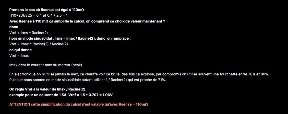

PPAC Posté(e) Aout 29, 2021 Partager Posté(e) Aout 29, 2021 il y a 13 minutes, Ahote a dit : Il y a 3 heures, PPAC a dit : Avec cette carte c'est via E0_CURRENT dans le Configuration_Adv.h ~ ligne 2650 pardon je me suis mal exprimé, je veut dire que je n'ai pas trouvé les bonnes valeurs a écrire ... a déterminer d’après le Imax du moteur de l'extrudeur ... avec Le 26/02/2021 at 17:26, stef_ladefense a dit : TMC_Vref_V2.xlsx 10 Ko · 36 downloads Mais j'ai un doute a savoir si "VRef rms (V)" = "CURRENT" ... là il te faudra vérifier c'est bien la même chose. (pour moi cela semble être le cas mais peut être pas exactement ...) il y a 10 minutes, Ahote a dit : Il y a 3 heures, PPAC a dit : J'ai une hypercube avec une BOARD_BTT_SKR_MINI_E3_V2_0 çà je ne l'ai pas modifié ^^ c'est quoi le probleme de cete ligne du coup j'ai pas compris pas de problème sur cette ligne c’était juste pour justifier que chez moi pour une même carte j'ai les ports séries associé a -1 et 2 et cela fonctionne... il y a 24 minutes, Ahote a dit : Il y a 3 heures, PPAC a dit : #define EXTRUDE_MAXLENGTH 20 a disons 200 ? ou a la valeur de #define FILAMENT_CHANGE_UNLOAD_LENGTH 400 si j'ai bien compris ce paramètre il s'agit de la longueur entre l'extrudeur et le hotend ( c'est bien ca ? ) pour ma part je suis en direct drive donc cette longueur est faible le 1er c'est une protection pour que le marlin n'extrude pas d'un coup trop de distance https://github.com/MarlinFirmware/MarlinDocumentation/blob/master/_configuration/configuration.md#prevent-lengthy-extrude le second c'est la distance éjecté lors du changement de filament donc se serai un peux plus que la distance buse/extrudeur. Donc au final je serai plus sur les modifier comme suit ( a adpater mais donc EXTRUDE_MAXLENGTH doit rester >= a FILAMENT_CHANGE_UNLOAD_LENGTH ) #define EXTRUDE_MAXLENGTH 200 #define FILAMENT_CHANGE_UNLOAD_LENGTH 30 1 Lien vers le commentaire Partager sur d’autres sites More sharing options...
fran6p Posté(e) Aout 29, 2021 Partager Posté(e) Aout 29, 2021 (modifié) Il y a 5 heures, Ahote a dit : une image est plus parlante qu'un long discourt Bizarre Voilà ce que ça donne chez moi (Firefox + Theme Sombre du forum + extension DarkBackGround) : Révélation il y a 51 minutes, Ahote a dit : j'avais modifié comme dans le tuto de @fran6p du coup j'ai remis a 2 Normal dans mon tuto, c'est prévu pour une carte 8 bits à base de Atmega2560 (un seul port série, le 0) il y a 52 minutes, Ahote a dit : 'avoue que je ne me suis pas cassé la tête j'ai fait un chmod 775 -R sur le dossier marlin car il me disait "permission non accordée" lorsque j’essayai de compilé Solution de facilité mais aucunement sécuritaire Modifié (le) Aout 29, 2021 par fran6p 1 Lien vers le commentaire Partager sur d’autres sites More sharing options...
Ahote Posté(e) Aout 29, 2021 Auteur Partager Posté(e) Aout 29, 2021 (modifié) il y a 33 minutes, fran6p a dit : Bizarre Voilà ce que ça donne chez moi (Firefox + Theme Sombre du forum + extension DarkBackGround) : Révéler le texte masqué oui j'ai essayé ton extension par curiosité ca rend pas mal il y a 43 minutes, PPAC a dit : le 1er c'est une protection pour que le marlin n'extrude pas d'un coup trop de distance le second c'est la distance éjecté lors du changement de filament donc se serai un peux plus que la distance buse/extrudeur. d'accord merci je comprend mieux pourquoi ça ne fonctionnais pas alors pour l'extrudeur j'ai trouvé ca : https://damsteen.nl/blog/2021/01/19/mounting-the-biqu-h2-to-creality-cr6 ( il faut regardé presque en bas de page ) Citation Other advanced settings These settings must be changed in Configuration_adv.h: Change: #define RETRACT_LENGTH 6.5 To: #define RETRACT_LENGTH 0.5 And change: #define PAUSE_PARK_RETRACT_LENGTH 5 #define FILAMENT_CHANGE_UNLOAD_FEEDRATE 50 #define FILAMENT_CHANGE_UNLOAD_LENGTH 100 #define FILAMENT_CHANGE_FAST_LOAD_FEEDRATE 15 To: #define PAUSE_PARK_RETRACT_LENGTH 5 #define FILAMENT_CHANGE_UNLOAD_FEEDRATE 20 #define FILAMENT_CHANGE_UNLOAD_LENGTH 50 #define FILAMENT_CHANGE_FAST_LOAD_FEEDRATE 10 du coup j'ai fait les modifs suivante : Configuration.h : #define EXTRUDE_MAXLENGTH 200 Configuration_adv.h: #define PAUSE_PARK_RETRACT_LENGTH 5 // (mm) Initial retract. #define FILAMENT_CHANGE_UNLOAD_FEEDRATE 20 // (mm/s) Unload filament feedrate. This can be pretty fast. #define FILAMENT_CHANGE_UNLOAD_LENGTH 50 // (mm) The length of filament for a complete unload. #define FILAMENT_CHANGE_FAST_LOAD_FEEDRATE 10 // (mm/s) Load filament feedrate. This can be pretty fast et celui-ci qui me provoquait des erreurs : #define FILAMENT_CHANGE_FAST_LOAD_LENGTH 50 // (mm) Load length of filament, from extruder gear to nozzle. et la miracle j'ai pu compilé sans erreur est ce que les valeurs te semble cohérente ? je remet les fichier si besoin : Configuration.h Configuration_adv.h sii c'est bon il ne me reste pluq que les Vref a calculé et je pourrais flashé l'imprimante Modifié (le) Aout 29, 2021 par Ahote Lien vers le commentaire Partager sur d’autres sites More sharing options...

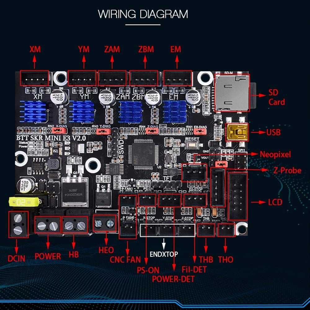

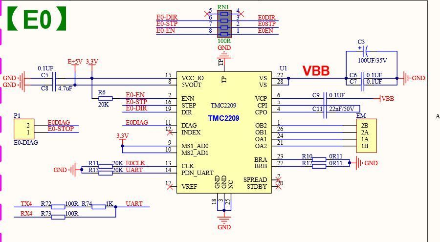

Yamh Posté(e) Aout 29, 2021 Partager Posté(e) Aout 29, 2021 (modifié) Les drivers TMC2209 de la SKR Mini E3 V2.0 sont intégrés à la carte mère et connectés en UART : Exemple pour E0 :VREF n'est pas utilisé comme le Driver est connecté en UART, on peut le voir non-connecté sur la Broche 17 du schéma. Marlin a besoin de deux constantes pour communiquer en UART la limitation du courant au TMC2209 : - E0_RSENSE : La résistance de Rsense en Ω. - E0_CURRENT : Le courant RMS du moteur connecté en mA. E0_RSENSE correspond aux résistances R10 et R12 sur le schéma (une pour chaque bobine du moteur). Le marquage 0R11 = 0.11Ω E0_CURRENT correspond au courant RMS du moteur Nema14 du Biqu H2, il faut donc aller sur la page du constructeur pour pêcher les infos. On peut y trouver "Recommended motor current : 800mA", sauf que généralement les constructeurs donnent le courant "Max" et non "RMS". Une méthode simple pour la conversion : IRMS = 0.71 x IMAX IRMS = 0.71 x 800IRMS = 568mA Ce qui nous donne dans Configuration_adv.h : Modifié (le) Aout 29, 2021 par Tekila63 1 Lien vers le commentaire Partager sur d’autres sites More sharing options...

fran6p Posté(e) Aout 29, 2021 Partager Posté(e) Aout 29, 2021 (modifié) il y a 36 minutes, Ahote a dit : logiquement la Rsense est bien de 110 vue qu'elle est donné par les TMC2209 c'est bien ca ? La majorité des fabricants utilisent une résistance de 110 mΩ donc oui, il n'y a que Creality à utiliser des Rsense de 150 mΩ sur ses cartes avec les pilotes TMC (ils ont peut-être eu un prix super intéressant sur un stock ). Extrait du tutoriel de @stef_ladefense Pour les moteurs «Creality», les 42-34 sont plus souvent des 1A voire des 0,84A (Imax). Les 42-40 sont des 1,5A (généralement) mais on en trouve en 1A (pour une Ender3 : https://gist.github.com/knoopx/e6c40a009e796203b93a75a3ed6a5ab8 L'idéal serait d'avoir les datasheets des moteurs pour être sûr de leurs caractéristiques. Modifié (le) Aout 29, 2021 par fran6p 1 Lien vers le commentaire Partager sur d’autres sites More sharing options...
Ahote Posté(e) Aout 29, 2021 Auteur Partager Posté(e) Aout 29, 2021 (modifié) il y a 17 minutes, fran6p a dit : Pour les moteurs «Creality», les 42-34 sont plus souvent des 1A voire des 0,84A (Imax). Les 42-40 sont des 1,5A (généralement) mais on en trouve en 1A (pour une Ender3 : https://gist.github.com/knoopx/e6c40a009e796203b93a75a3ed6a5ab8 pourquoi faire simple quand on peut faire compliqué mes moteur on une étiquette qui indique que ce sont des 42-34 si je regarde chez creality je les trouve a 1.5A https://creality3d.shop/products/creality-42-34-stepper-motor-with-round-shaft PS: ce sont des BJ42D15-26V09 LOT N° 200810A je vais cherché avec ca Modifié (le) Aout 29, 2021 par Ahote Lien vers le commentaire Partager sur d’autres sites More sharing options...
Yamh Posté(e) Aout 29, 2021 Partager Posté(e) Aout 29, 2021 (modifié) Oui les Rsense sont toutes en 0.11 ohms sur ta carte SKR Mini E3. Par contre je ne pense pas que les moteurs 42-34 fassent 1.5A, quand j'avais configuré mes 42-34 Creality j'avais trouvé 1.0A en fouinant. Ça n'engage que moi mais j'ai programmé les miens à 800mA pour les 42-34 en XYZ, ça ne chauffe pas et je peux me permettre d'imprimer rapidement sans sauts de pas. EDIT : tu as posté avant moi , je dirais qu'il ne faut pas croire les caractéristiques de la page Creality. Si tu regardes le moteur 42-40, il a la même intensité max..c'est plutôt bizarre. Et 1.5Amax sur un 42-34 me parait disproportionné. Je reprends ta phrase pour que tu comprennes mieux : "si je comprend bien pour calculer Vref on fait simplement un calcul pour trouvé l'IRMS ?" : On n'utilise pas Vref, donc on ne le calcule pas, à l'inverse on l'utiliserait si on était pas connecté en UART. Là vu qu'on est connecté en UART, le processeur de la SKR Mini E3 "transmet" au TMC2209 la valeur de Irms et de Rsense, et c'est le TMC2209 qui va gérer la limitation en interne.Il n'y a pas de Vref à calculer, on donne simplement Irms et Rsense. Modifié (le) Aout 29, 2021 par Tekila63 1 Lien vers le commentaire Partager sur d’autres sites More sharing options...
