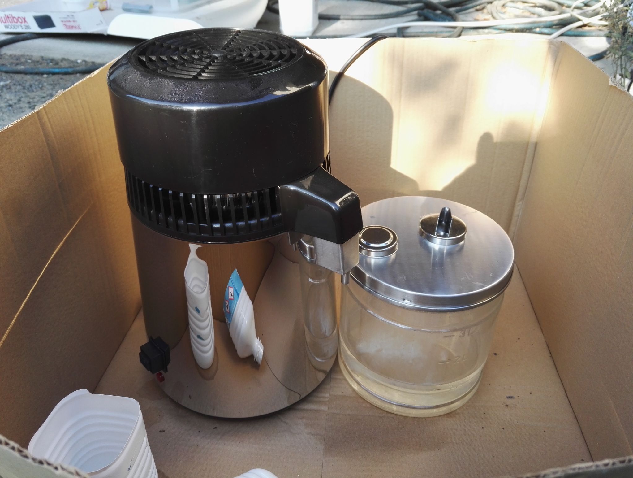

legired Posté(e) Septembre 2, 2021 Auteur Posté(e) Septembre 2, 2021 J'ai pas chercher plus que ça aujourd'hui, cependant, a l'époque ou j'ai acheter mon bioéthanol, il étais 2 fois moins chère que l'alcool iso La je viens de regarder, visiblement l'alcool iso faut compter environs 6€ le litre, donc mon bioéthanol est toujours deux fois moins chère J'me demande, si y'a moyen de distillé du E85 avec ce système pour avoir un éthanol a plus de 90% quand je vois l'E85 a même pas 70 cts le litre a la pompe ....

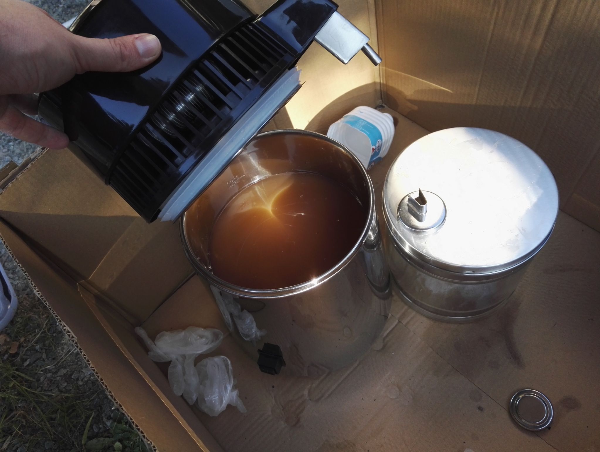

Curlybis Posté(e) Septembre 22, 2021 Posté(e) Septembre 22, 2021 J'avais vu une vidéo de VOG où il testait le principe, mais avec une version faite maison et où le résultat n'était pas concluent et la présence d'une flamme rendait le processus dangereux. Ayant 15L d'alcool répartis dans 3 bacs pour mes rinçages, j'en peux plus du processus de filtration qui est une galère, est dégueulasse et dont le résultat est que finalement, je balance une bonne partie de l'alcool. Alors, j'ai voulu tester cette machine, mais, j'avais pas envie de balancer 230 balles dedans... J'ai commencé par chercher sur leboncoin. Il y en a plein à 20/50€ mais, personne de répond... Finalement, j'en ai trouvé un à 50€ sur Amazon. D'après les commentaires, il arrive avec une prise anglaise. Pas grave, c'est juste un cordon comme on a sur les pc et j'en ai un paquet en rab. J'ai reçu la machine ce matin. Alors, par rapport à la tienne, je n'ai aucun réglage possible. Pas même un bouton on/off. ^^ Elle est arrivée avec un cordon d'alimentation Français, donc, bon point. J'ai bien entendu commencé à la tester! Je l'ai branché, sans savoir qu'elle allait tout de suite commencer à chauffer... Au moment où j'ai versé mon alcool dedans, il est de suite entré en ébullition !!! Pas de boom à déclarer!! Par contre, ca montre que ca chauffe bien! Alors, j'éteins la machine, je laisse refroidir un peu. Je verse mon alcool dedans et rebranche. Et c'est parti. Au bout de quelques minutes, ca commence à couler, bien propre, bien clair! Merveilleux! J'ai arrêté là car je dois partir au taf et d'où le fait qu'il n'y ait pas de photo pour l'instant, j'en ferai demain. En tout cas, j'en suis très satisfait pour le moment. Par contre, effectivement, l'odeur ... même en faisant dehors, ca daube... J'espère que mon voisin ne va pas gueuler ...
legired Posté(e) Septembre 22, 2021 Auteur Posté(e) Septembre 22, 2021 Il y a 1 heure, Curlybis a dit : J'avais vu une vidéo de VOG où il testait le principe, mais avec une version faite maison et où le résultat n'était pas concluent et la présence d'une flamme rendait le processus dangereux. Ayant 15L d'alcool répartis dans 3 bacs pour mes rinçages, j'en peux plus du processus de filtration qui est une galère, est dégueulasse et dont le résultat est que finalement, je balance une bonne partie de l'alcool. Alors, j'ai voulu tester cette machine, mais, j'avais pas envie de balancer 230 balles dedans... J'ai commencé par chercher sur leboncoin. Il y en a plein à 20/50€ mais, personne de répond... Finalement, j'en ai trouvé un à 50€ sur Amazon. D'après les commentaires, il arrive avec une prise anglaise. Pas grave, c'est juste un cordon comme on a sur les pc et j'en ai un paquet en rab. J'ai reçu la machine ce matin. Alors, par rapport à la tienne, je n'ai aucun réglage possible. Pas même un bouton on/off. ^^ Elle est arrivée avec un cordon d'alimentation Français, donc, bon point. J'ai bien entendu commencé à la tester! Je l'ai branché, sans savoir qu'elle allait tout de suite commencer à chauffer... Au moment où j'ai versé mon alcool dedans, il est de suite entré en ébullition !!! Pas de boom à déclarer!! Par contre, ca montre que ca chauffe bien! Alors, j'éteins la machine, je laisse refroidir un peu. Je verse mon alcool dedans et rebranche. Et c'est parti. Au bout de quelques minutes, ca commence à couler, bien propre, bien clair! Merveilleux! J'ai arrêté là car je dois partir au taf et d'où le fait qu'il n'y ait pas de photo pour l'instant, j'en ferai demain. En tout cas, j'en suis très satisfait pour le moment. Par contre, effectivement, l'odeur ... même en faisant dehors, ca daube... J'espère que mon voisin ne va pas gueuler ... Ah, content que ces débats on pu servir a quelqu'un d'autre ! moi je l'avais payer 120€ mais n'étant pas sur du bordel je voulais un truc avec un minimum de sécurité Si ton modèle est sur le même principe que le miens: n'oublie pas de brancher le ventilo du dessus (moi je peux le débrancher du bloc principal) sinon bah ça va chauffer mais pas couler en dehors, et juste fuir de partout (le pauvre établi s'en souvient encore, rip le vernis) Eh oui l'odeur c'est un truc de fou, ça daube à mort mais ça marche super bien

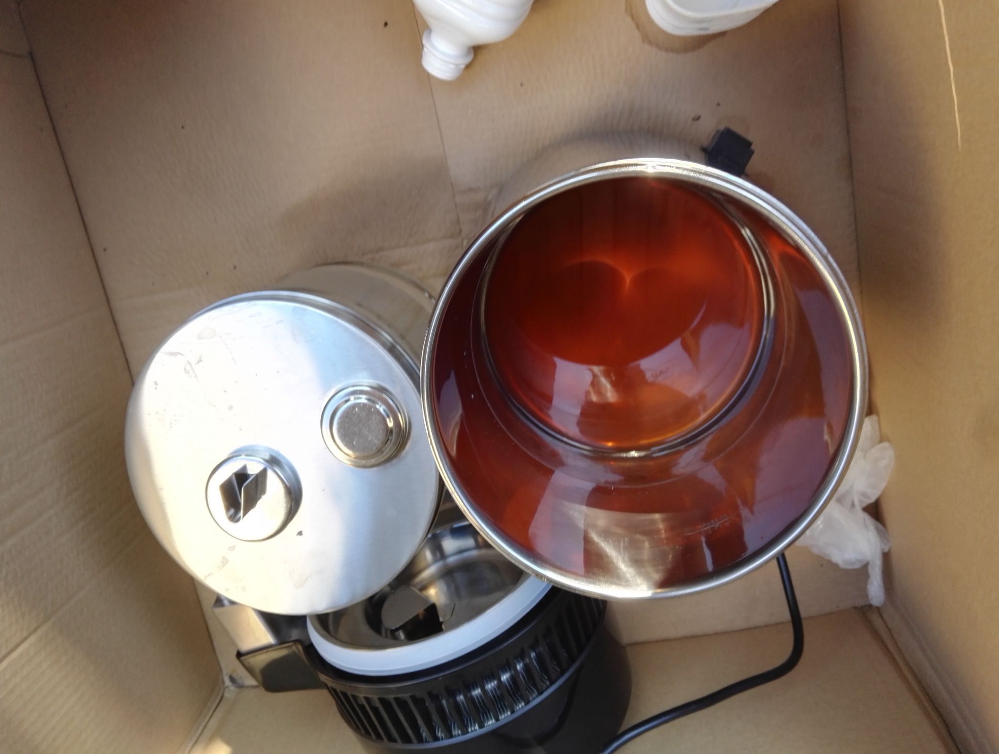

Ironblue Posté(e) Septembre 22, 2021 Posté(e) Septembre 22, 2021 (modifié) J'ai nettoyée le mien à "l'ancienne", bouteille au soleil puis filtration avec des filtres papiers.... c'est une horreur à faire même si j'en ai pas mis partout (sauf environ un verre de renverser sur mon t-shirt et pantalon quant l'entonnoir s'est cassé la gueule de la bouteille), et sur les 6l j'en ai récupérer 5.5l donc ça va mais c'est long et chiant, on bouffe les filtres à une vitesse malgré plusieurs pré-filtrage avec chinois et autre système, du coups à 3.5€ le litre, je n'étais dit que cela valait pas le coups de se faire chier... mais si un système à 50€ fonctionne, la ça peux le faire. Modifié (le) Septembre 22, 2021 par Ironblue

Curlybis Posté(e) Septembre 22, 2021 Posté(e) Septembre 22, 2021 (modifié) Il y a 2 heures, legired a dit : Oh franchement, vus l'odeur et tous qui reste dedans, je déconseille fortement de passer autre chose après dedans Je confirme! Rien d'autre n'ira dedans! J'ai un peu peur quand même que l'alcool ne réduise sa durée de vie, celle des joints etc... On verra. Il y a 2 heures, Ironblue a dit : J'ai nettoyée le mien à "l'ancienne", bouteille au soleil puis filtration avec des filtres papiers.... c'est une horreur à faire même si j'en ai pas mis partout (sauf environ un verre de renverser sur mon t-shirt et pantalon quant l'entonnoir s'est cassé la gueule de la bouteille), et sur les 6l j'en ai récupérer 5.5l donc ça va mais c'est long et chiant, on bouffe les filtres à une vitesse malgré plusieurs pré-filtrage avec chinois et autre système, du coups à 3.5€ le litre, je n'étais dit que cela valait pas le coups de se faire chier... mais si un système à 50€ fonctionne, la ça peux le faire. Et en plus, un alcool filtré n'est jamais vraiment propre... Il devient collant et laisse des dépôts ... Voici le lien de mon achat. Commandé le 17, arrivé le 22. https://www.amazon.fr/gp/product/B08SQ6M7FH/ref=ppx_yo_dt_b_asin_title_o00_s00?ie=UTF8&psc=1 Alors, si, un point négatif quand même, il me manque un des deux cerclage pour la fixation de la poignée sur le bocal en verre. Bon, ca fait chier, mais je peux faire sans. Modifié (le) Septembre 22, 2021 par Curlybis 1
Curlybis Posté(e) Septembre 24, 2021 Posté(e) Septembre 24, 2021 Pas beaucoup de choses à dire en plus, si ce n'est, tout marche très bien, à condition de bien fermer le couvercle! ^^ (mauvaise expérience de ce soir...) 1

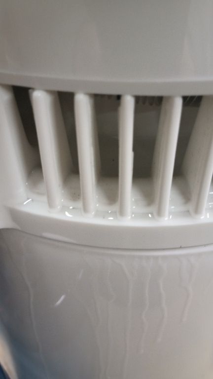

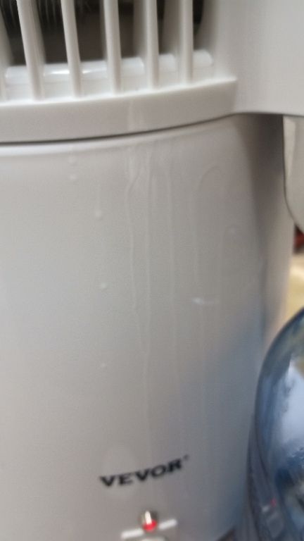

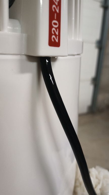

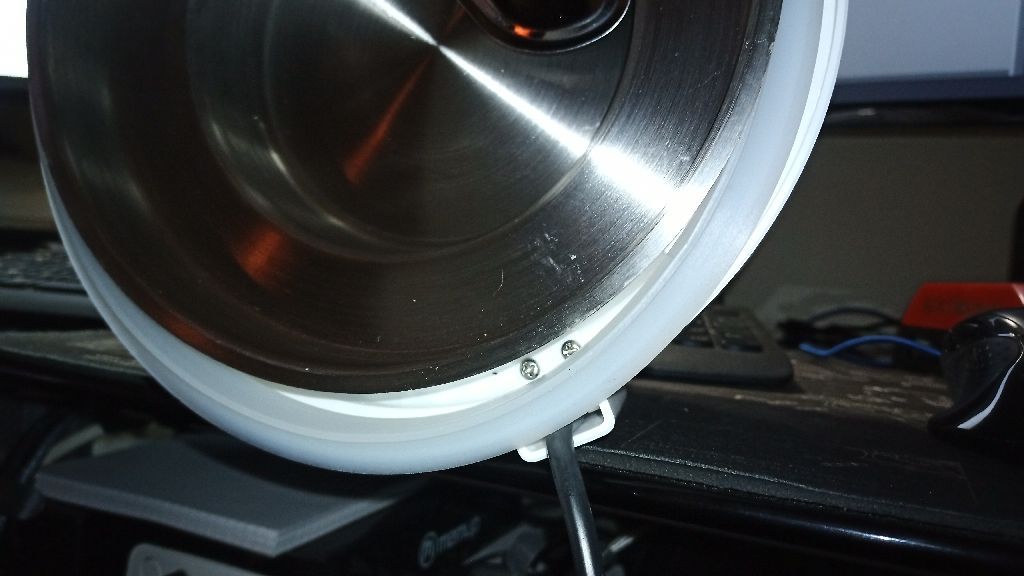

Ironblue Posté(e) Janvier 1, 2022 Posté(e) Janvier 1, 2022 J'ai reçu et essayée le mien, j'ai des fuites partout, je pense à un problème avec le joint, il se casse la gueule quant je retourne le couvercle pour le mettre en place, il est trop grand pour la machine, (on verra se que me dit le vendeur...) Du coup sur les 6 litres distillé, j'en ai récupérer que 2 litres (nickel propre mais que 2 litres...) En tout cas je confirme, quant c'est fini et qu'on ouvre le couvercle c'est une infection...
legired Posté(e) Janvier 2, 2022 Auteur Posté(e) Janvier 2, 2022 Salut, Dommage as tu bien branché le ventilo sur le dessus ? je sais que j'ai eux le même genre de soucis en oubliant de brancher le ventilo, et du coups ça fuyait de partout plutôt que d'être distillé
Ironblue Posté(e) Janvier 2, 2022 Posté(e) Janvier 2, 2022 Oui le ventilo fonctionne bien, j'ai mesurée le joint qui doit faire 16cm de diamètre intérieur, le mien fait 17.5cm, j'en ai commandée un, j'en aurais un d'avance si le vendeur me remplace celui d'origine, vu qu'avec l'iso je ne sais pas combien de temps il va tenir. En tout cas la résine cramée ça pue et ça pique si on respire la fumée, faut vraiment mettre un bon masque même dehors, j'ai des FFP2 ils ne servent à rien (même pour l'aérographe, c'est pas terrible), j'en attends un avec cartouche. 1
Ironblue Posté(e) Janvier 3, 2022 Posté(e) Janvier 3, 2022 (modifié) Le vendeur va m'en envoyer un autre (bon par contre il m'a dit de ne pas être pressé...) Modifié (le) Janvier 3, 2022 par Ironblue
