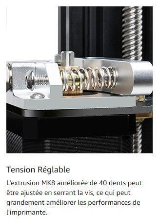

Julien Castel Posté(e) Septembre 6, 2021 Auteur Posté(e) Septembre 6, 2021 non plus de problème, après remontage ptfe et buse j'ai repris à 93 (par défaut), puis je suis passer à 112 et enfin je chipoté à 110 et la j'ai bien la distance que je demande (100mm pour 100mm) salut, finalement j'ai toujours un problème. je dois pousser sur le bras de l'extrudeur pour qu'il morde plus le fil sans ça le roulement en face de la roue crantée ne tourne pas et j'ai de la sous extrusion. pousser le bras puis le relâcher corrige le problème quelques minutes seulement. j'ai remarqué que lors du retrait du fil il racle contre le vrai de l'extrudeur. l'extrudeur est pourtant bien monté il n'y a rien à régler à par les steps ? est-ce que ça viendrait toujours du hotend que j'aurai mal nettoyé ? EDIT : je viens de me rendre compte que mon extrudeur devrait être réglable mais la notice de montage ne l'indiquait pas, je regarde ce soir si je peut ajouter une vis pour faire comme celui ci : https://www.amazon.fr/Redrex-Extrudeuse-Remplacements-Nivellement-Imprimantes/dp/B08K2QVJQR 2

hyoti Posté(e) Septembre 7, 2021 Posté(e) Septembre 7, 2021 (modifié) Il y a 3 heures, Julien Castel a dit : EDIT : je viens de me rendre compte que mon extrudeur devrait être réglable mais la notice de montage ne l'indiquait pas, je regarde ce soir si je peut ajouter une vis pour faire comme celui ci : https://www.amazon.fr/Redrex-Extrudeuse-Remplacements-Nivellement-Imprimantes/dp/B08K2QVJQR Bonjour @Julien Castel Dans le lien que tu donnes, la version argent est réglable comme sur la photo ci-dessus, la version rouge 1€ de plus n'a pas l'air d'avoir cette possibilité et ce n(est pas indiqué dans le descriptif. Quelle version as-tu ? Autrement il faut faire comme @Idealnight te conseille avec les rondelles. Bon si tu es déjà en surcompression là ! Modifié (le) Septembre 7, 2021 par hyoti correction 1
Julien Castel Posté(e) Septembre 7, 2021 Auteur Posté(e) Septembre 7, 2021 je ne suis pas en surcompression car il faut justement détendre le ressort ou le pousser avec une vis. Il ne me semble pas avoir la vis en question mais je peux peut etre en trouver une ou alors mettre le system de rondelle, de toute façon je n'ai pas besoin de beaucoup pousser.
Idealnight Posté(e) Septembre 7, 2021 Posté(e) Septembre 7, 2021 Tel que j'ai compris tu as besoin de pousser le bras sur l'extérieur afin que cela se resserre entre la roue crantée et la rondelle. (pour détendre la pression du filament c'est l'inverse on appuie sur le bras classiquement pour le détendre et le faire passer) Dans ce cas soit tu trouves un moyen avec une vis de le faire soit les rondelles te permettront de faire cela 1

fran6p Posté(e) Septembre 7, 2021 Posté(e) Septembre 7, 2021 @Titi78avait fait une pièce «minuscule» à imprimer pour augmenter la pression du ressort Vérifie tout de même que le roulement à billes qui presse le filament sur la roue crantée tourne librement (sinon cela freine l'introduction du filament dans le PTFE). 1
Julien Castel Posté(e) Septembre 7, 2021 Auteur Posté(e) Septembre 7, 2021 le roulement a bille tourne bien, pas de soucis, du coup j'ai mis des rondelles en metal et pour le moment ça fait le job. je suis partie pour 16h, je vous dit demain
