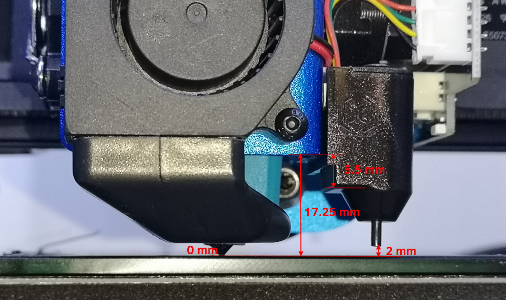

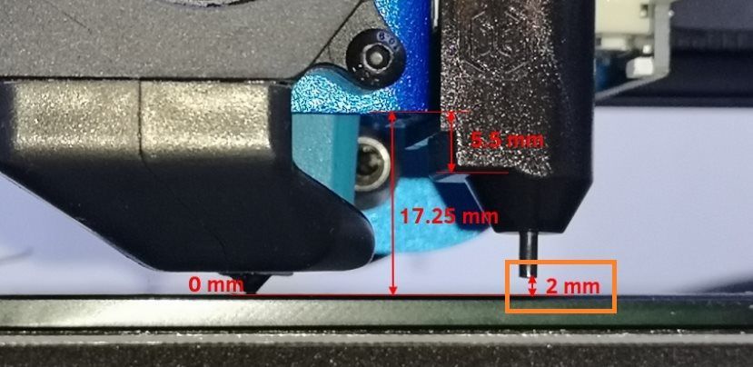

Nibb31 Posté(e) Septembre 16, 2021 Posté(e) Septembre 16, 2021 (modifié) J'ai le sentiment qu'on est sur un lot de capteurs dont le point de déclenchement est plus haut que la moyenne. Ils déclenchent avec le doigt, mais à un niveau trop haut pour empêcher la buse de taper dans le bed. En l'absence de réglage, la meilleure solution est de les déclarer défectueux et de demander un remplacement en SAV. J'ai sorti mon pied à coulisse et j'ai pris les cotes des différentes hauteurs sur ma tête (qui marche) avec la buse qui touche le plateau (Z=0). Est-ce que vous pouvez regarder sur vos machines défectueuses si vous avez les mêmes valeurs ? Une solution alternative pourrait être un petit adaptateur comme ceci pour ajuster la hauteur du capteur. Je joins le STL si quelqu'un se sent de l'essayer. Artillery Sensor Bracket.stlFetching info... Modifié (le) Septembre 16, 2021 par Nibb31 1

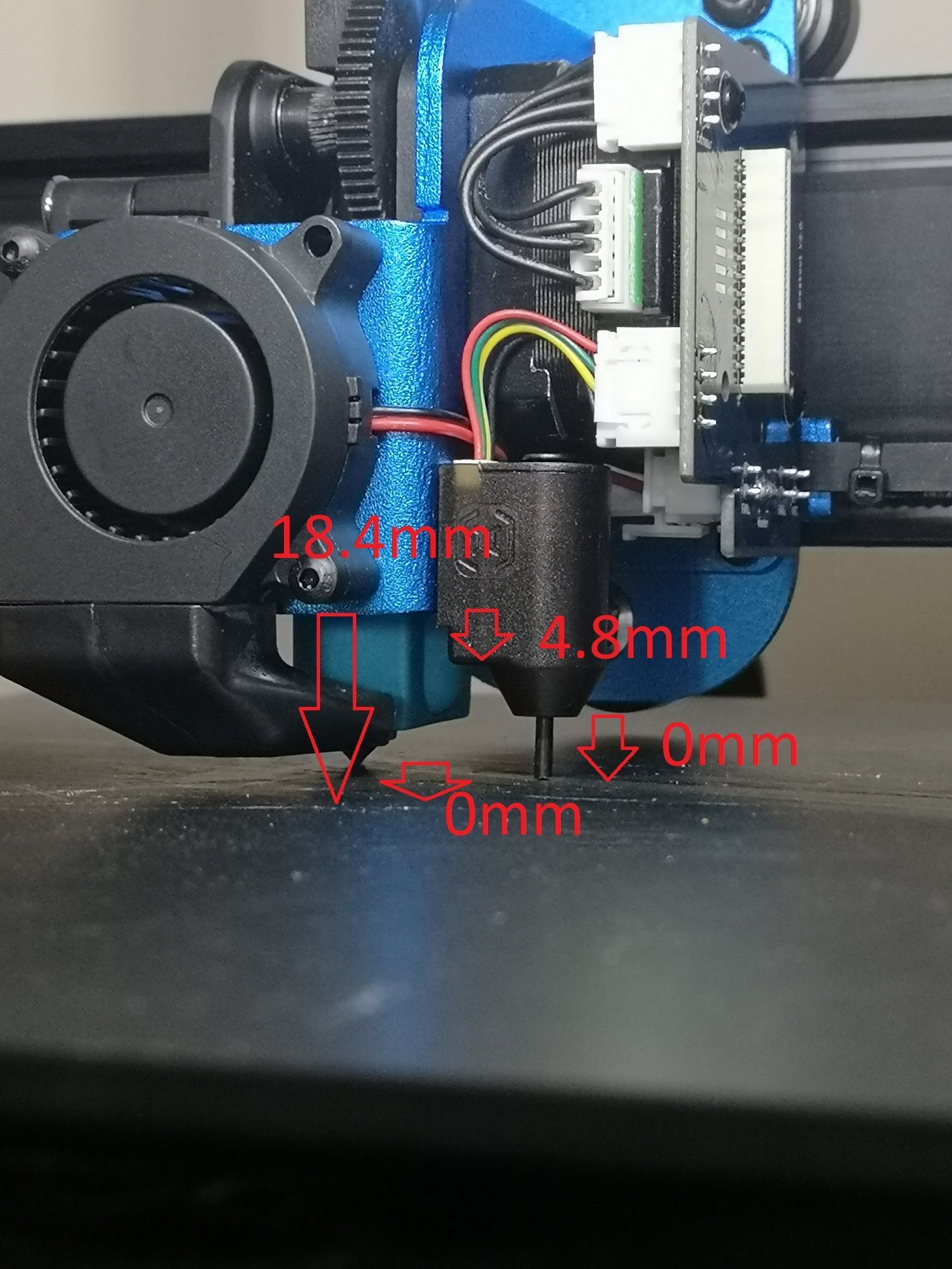

kamware Posté(e) Septembre 17, 2021 Auteur Posté(e) Septembre 17, 2021 Nibb31, j'ai pas les même valeur que ton imprimante. Dés que je fixe la pièce sur le BL-Touch, je te fais un retour
Savate Posté(e) Septembre 17, 2021 Posté(e) Septembre 17, 2021 (modifié) Le 17/09/2021 at 12:14, kamware a dit : j'ai pas les même valeur que ton imprimante. Dérouler Tu as le pin du bltouch qui est sorti, sur les mesures de @Nibb31 le pin est rentré donc le 0mm entre le pin et le bed n'est pas pertinent. Par contre si a mesure de 18,4 est juste ton ensemble bloc de chauffe + buse fait clairement 1.2 mm de trop. tu aurais une photo du bloc de chauffe + buse sans la chaussette ? C'est quand même pas très sympa de la part d'Artillery d'avoir ajouté un bltouch non réglable qui interdit à peu près toute modification de l'ensemble bloc + buse. Modifié (le) Septembre 17, 2021 par Savate

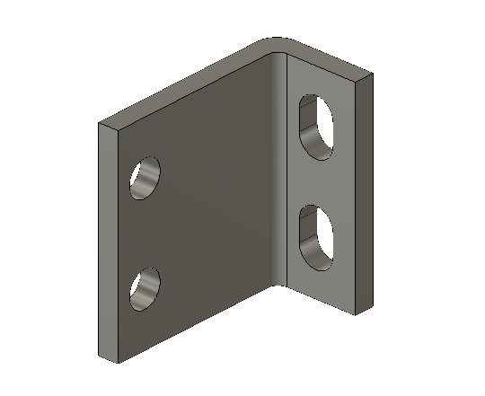

Nibb31 Posté(e) Septembre 17, 2021 Posté(e) Septembre 17, 2021 (modifié) Le 17/09/2021 at 12:24, Savate a dit : C'est quand même pas très sympa de la part d'Artillery d'avoir ajouté un bltouch non réglable qui interdit à peu près toute modification de l'ensemble bloc + buse. Dérouler Au lieu d'utiliser la pièce que j'ai dessiné au dessus, il y a aussi la solution d'ovaliser un peu les trous de fixation du capteur (avec une dremel, une petite perceuse ou même une lime). Il y a un petit peu (environ 0.5 mm) de marge de manoeuvre pour le descendre un peu. Mais ça reste de la bidouille. J'ai l'impression qu'il y a des tolérances à l'assemblage en usine qui ne sont pas géniales. Modifié (le) Septembre 17, 2021 par Nibb31

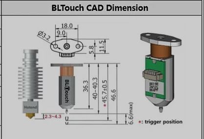

fran6p Posté(e) Septembre 17, 2021 Posté(e) Septembre 17, 2021 Si c'était un vrai Bltouch, la distance entre le pointeau replié et le bas de la buse serait limite-limite. Antclabs indique que ce devrait être dans la plage 2,3 - 4,3 mm Le plus simple serait comme l'a proposé @Nibb31faire des trous oblongs dans le support de fixation du ArtilleryTouch permettant de régler plus ou moins en hauteur. 2
