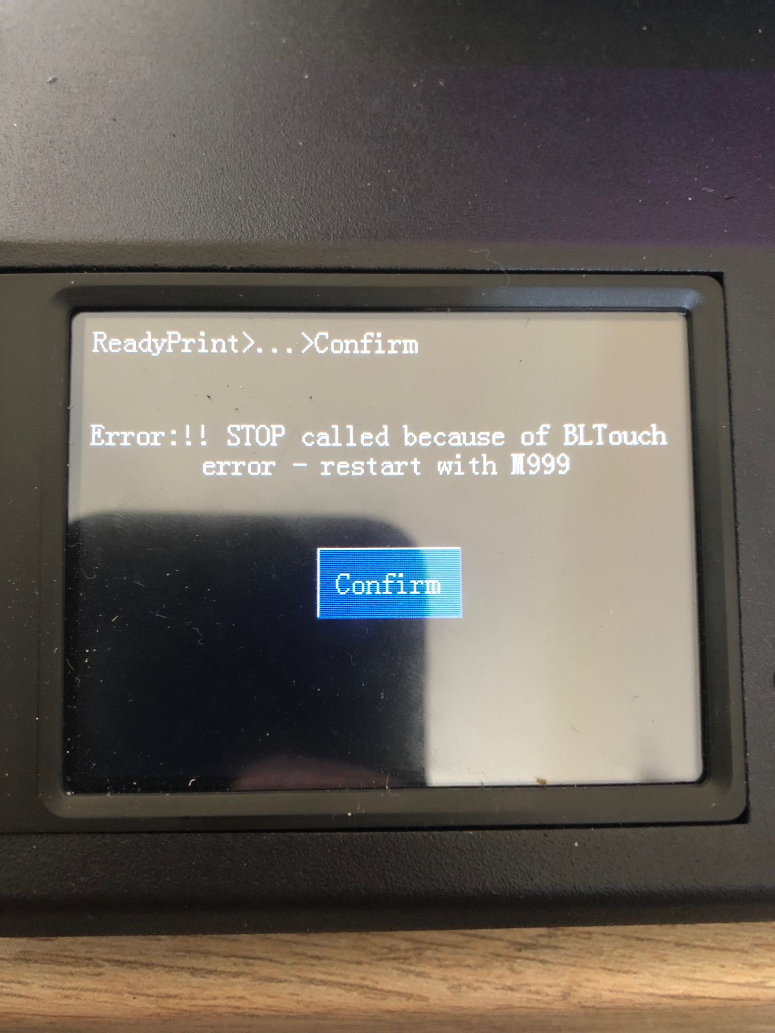

CharlesX2 Posté(e) Novembre 30, 2021 Partager Posté(e) Novembre 30, 2021 Bonsoir à tous ! j’ai lu attentivement vos différents messages et suis toujours autant démunis face à mon problème de BLTouch sur ma X2….. Je m’explique : j’ai changer ma buse par une autre neuve officiel d’artillery. Suite à cela une fuite s’est déclarée à cause d’une mauvaise mise en place de la nouvelle buse. Donc démontage de la buse et tête chauffante pour un gros nettoyage. En faisant tout cela je me suis rendu compte que le BLT était mal visé sur son support, j’ai donc mis un petit coup de clé 6 pans. Suite à cela plus moyen de me servir de l’imprimante, pour n’importe quelle fonction demandée au niveau des réglages, l’imprimante m’affiche un message d’erreur BLT. Je l’ai depuis trois semaines seulement et reste sans retour du SAV France comme j’ai pu le lire à plusieurs reprises dans diverses publications. S’il vous plaît aidez moi je suis désespéré, c’est ma première imprimante… Merci à ceux qui me liront et pourront m’apporter une solution !! Lien vers le commentaire Partager sur d’autres sites More sharing options...
MrMagounet Posté(e) Novembre 30, 2021 Partager Posté(e) Novembre 30, 2021 Il y a 3 heures, CharlesX2 a dit : Bonsoir à tous ! j’ai lu attentivement vos différents messages et suis toujours autant démunis face à mon problème de BLTouch sur ma X2….. Je m’explique : j’ai changer ma buse par une autre neuve officiel d’artillery. Suite à cela une fuite s’est déclarée à cause d’une mauvaise mise en place de la nouvelle buse. Donc démontage de la buse et tête chauffante pour un gros nettoyage. En faisant tout cela je me suis rendu compte que le BLT était mal visé sur son support, j’ai donc mis un petit coup de clé 6 pans. Suite à cela plus moyen de me servir de l’imprimante, pour n’importe quelle fonction demandée au niveau des réglages, l’imprimante m’affiche un message d’erreur BLT. Je l’ai depuis trois semaines seulement et reste sans retour du SAV France comme j’ai pu le lire à plusieurs reprises dans diverses publications. S’il vous plaît aidez moi je suis désespéré, c’est ma première imprimante… Merci à ceux qui me liront et pourront m’apporter une solution !! Ce message d'erreur est généralement présent lorsque un BLT est mal branché ou débranché ou HS sur un machine avec un firmware prévue a l'utilisation d'un capteur de type BLT. Vérifie que le connecteur est bien inserer sur le 3Dtouch Artillery puis sur la carte de la tête d'impression, si rien y fait le 3Dtouch a peut être reçu des dommages, difficile de t'en dire plus sans voir la machine Lien vers le commentaire Partager sur d’autres sites More sharing options...
CharlesX2 Posté(e) Novembre 30, 2021 Partager Posté(e) Novembre 30, 2021 J’ai vérifié tous les branchements sur BLT et sur Carte de la tête, débranché/rebranché et rien n’y fait….j’ai pensé à racheter un BLT mais quand je vois tous les retours qu’il y a dessu j’ai un peu peur d’ « investir » pour rien. J’ai envoyé un mail au support SAV chine en espérant avoir un retour rapide Lien vers le commentaire Partager sur d’autres sites More sharing options...
MrMagounet Posté(e) Novembre 30, 2021 Partager Posté(e) Novembre 30, 2021 Il y a 2 heures, CharlesX2 a dit : J’ai vérifié tous les branchements sur BLT et sur Carte de la tête, débranché/rebranché et rien n’y fait….j’ai pensé à racheter un BLT mais quand je vois tous les retours qu’il y a dessu j’ai un peu peur d’ « investir » pour rien. J’ai envoyé un mail au support SAV chine en espérant avoir un retour rapide Le Support Chinois répond en 48h maxi en temps normale ils sont plutôt réactif. Lien vers le commentaire Partager sur d’autres sites More sharing options...
