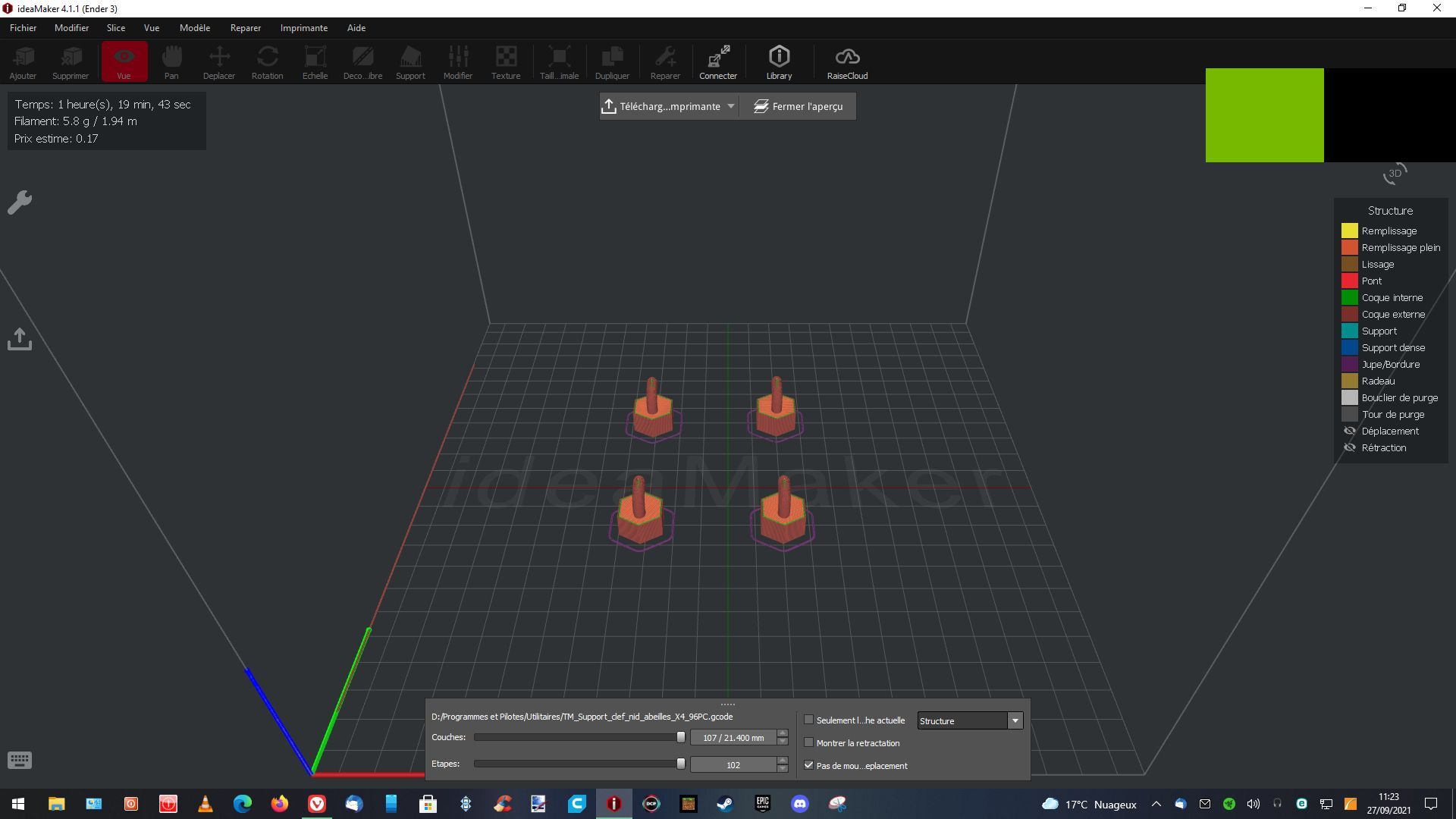

Tiberius Posté(e) Septembre 24, 2021 Posté(e) Septembre 24, 2021 (modifié) Bonjour tout le monde. Voici mon problème, je fais comme d'habitude, je met le STP dans Idemaker, je slice, je met sur l'imprimante, tout fonctionne bien, sauf que, au bout d'une heure - une heure et demi, plus rien ne sort de la buse, mais elle n'est pas bouchée, parce que, si j'active l'extrudeur à la main en poussant le filament, ou si je passe par le menu de l'imprimante pour sortir le filament, il sort bien de la buse. Ce que je ne comprend pas, c'est que la semaine dernière, j'ai lancé une impression de plus de 8 H, et elle s'est finie sans problème, et là, si j'ai de la chance, au bout de 2 H ça s'arrête, même si l'impression est pas finie, parce qu'en plus, c'est aléatoire. J'ai fait 9 petites pièces, je pensais que c'était le nombre trop important qui lui posait problème, du coup, j'ai refait la même avec seulement 4 pièces au lieux des 9, ça à été plus loin, mais au final, il en manque un peu, elle a finie d'imprimer dans le vide sans sortir le filament. Et si je relance une impression derrière, ça fonctionne au départ, mais au bout d'un moment, plus rien. J'ai une Carte Mère Silencieuse avec Marlin 2.0 installé dessus, et "normalement" le Linear Advance désactivé, du coup, je vois vraiment pas d'où vient le problème. Quelqu'un peut m'aider SVP ? Merci d'avance et à bientôt. Modifié (le) Septembre 24, 2021 par Tiberius

Idealnight Posté(e) Septembre 26, 2021 Posté(e) Septembre 26, 2021 Peux tu poster ton stl ? et aussi une image du slicer ou l'on voit toutes tes pièces en position ?
Tiberius Posté(e) Septembre 27, 2021 Auteur Posté(e) Septembre 27, 2021 (modifié) Les voici : Avant, il y avait 9 pièces, et ça s'arrêtait aux moment de la formation des crochets, avec les 4 pièces, fichiers que j'ai mi ici, ça s'arrête presque 2 mm avant la fin. KeyHook.stl TM_Support_clef_nid_abeilles_X4_96PC.gcode Modifié (le) Septembre 27, 2021 par Tiberius
Idealnight Posté(e) Septembre 27, 2021 Posté(e) Septembre 27, 2021 Ok je ne vois pas de problème particulier sur le STL hormis qu'effectivement c'est mieux d'en mettre plusieurs pour laisser le refroidissement du PLA se faire. Quel sont tes paramètres de rétraction ? Peux-tu poster une photo de ton extrudeur et de ta tête d'impression que l'on voit comment se présente ta machine ?

LOLO710 Posté(e) Septembre 27, 2021 Posté(e) Septembre 27, 2021 Le 24/09/2021 at 21:12, Tiberius a dit : "normalement" le Linear Advance désactivé, bonsoir, @Tiberius tu dit normalement le linear advance est désactivé, activé ou désactivé vérifie bien ton firmware. Il y a quelque temps j'ai eu le même problème avec le firmware d'origine créality en passant avec marlin 2.0.7 fini les problèmes. https://www.lesimprimantes3d.fr/forum/topic/27147-arrêt-moteur/ 1
Idealnight Posté(e) Septembre 27, 2021 Posté(e) Septembre 27, 2021 @LOLO710 soulève un point important où j'aurai du tilter ^^. Il faudrait être sur que le linear advance soit désactivé . sinon je trouve ta vitesse de rétraction un peu élevé mais rien de choquant.
Tiberius Posté(e) Septembre 28, 2021 Auteur Posté(e) Septembre 28, 2021 Mais sachant que j'ai reçu le Firmware précompilé, comment je peux vérifier que le Linear Advance est bien désactivé ? Sachant surtout que je sais pas compiler un Firmware.
Idealnight Posté(e) Septembre 28, 2021 Posté(e) Septembre 28, 2021 Peux-tu connecter ton imprimante à un PC avec pronterface par exemple ? Peut-être existe t-il une commande (que je ne connais pas, pour ça on appelle @PPAC lol) pour le savoir 1
Savate Posté(e) Septembre 28, 2021 Posté(e) Septembre 28, 2021 il y a 2 minutes, Idealnight a dit : Peut-être existe t-il une commande Oui elle existe Linear Advance Factor | Marlin Firmware (marlinfw.org) Disable Linear Advance M900 K0 1
Tiberius Posté(e) Septembre 28, 2021 Auteur Posté(e) Septembre 28, 2021 Merci @Savate et @Idealnight Cool, j'essayerais ça dès que possible, je vous tiens au courant.
Idealnight Posté(e) Septembre 28, 2021 Posté(e) Septembre 28, 2021 (modifié) il y a 2 minutes, Savate a dit : Oui elle existe Linear Advance Factor | Marlin Firmware (marlinfw.org) Disable Linear Advance M900 K0 Je ne voulais pas te déranger, merci de l'info . Il devra ensuite faire un M500 pour sauvegarder les choses dans l'eeprom je suppose ? Modifié (le) Septembre 28, 2021 par Idealnight
Savate Posté(e) Septembre 28, 2021 Posté(e) Septembre 28, 2021 il y a 1 minute, Idealnight a dit : Il devra ensuite faire un M500 pour sauvegarder les choses dans l'eeprom je suppose ? Je ne suis pas sur, mais si il le rajoute dans le gcode de démarrage, ce sera comme un M500 qui n'use pas l'eeprom 1
Tiberius Posté(e) Septembre 28, 2021 Auteur Posté(e) Septembre 28, 2021 il y a 4 minutes, Savate a dit : Je ne suis pas sur, mais si il le rajoute dans le gcode de démarrage, ce sera comme un M500 qui n'use pas l'eeprom Dis moi si je me trompe, mais si j'enlève le Linear Advance, ça fait de la place dans la ROM ? Du coup, au contraire, ça libère une charge dans l'Eeprom ?
Savate Posté(e) Septembre 28, 2021 Posté(e) Septembre 28, 2021 il y a 6 minutes, Tiberius a dit : Dis moi si je me trompe, mais si j'enlève le Linear Advance, ça fait de la place dans la ROM Si tu recompiles le firmware oui, sinon, non. 1
Tiberius Posté(e) Septembre 28, 2021 Auteur Posté(e) Septembre 28, 2021 Il y a 2 heures, Savate a dit : Oui elle existe Linear Advance Factor | Marlin Firmware (marlinfw.org) Disable Linear Advance M900 K0 Réponse de Pronterface : Send command: command unknown
Savate Posté(e) Septembre 28, 2021 Posté(e) Septembre 28, 2021 il y a 8 minutes, Tiberius a dit : Send command: command unknown C'est le firmware qui répond ça, je pense (sous réserve) que le linear advance ne doit pas être activé dans ton firmware.
fran6p Posté(e) Septembre 28, 2021 Posté(e) Septembre 28, 2021 il y a 44 minutes, Savate a dit : je pense (sous réserve) que le linear advance ne doit pas être activé dans ton firmware. Parfaitement pensé Le M900 n'est actif que si LIN_ADVANCE a été activé dans Marlin 1
