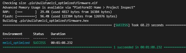

Tiberius Posté(e) Décembre 17, 2021 Auteur Posté(e) Décembre 17, 2021 (modifié) Je viens tout juste de les télécharger, j'essaye, je te tiens au courant. Edit : avec tes sources, "Error: The program size (127986 bytes) is greater than maximum allowed (126976 bytes)" J'ai absolument rien ajouté ou supprimé. J'ai juste récupéré les sources, j'ai décompressé le ZIP, et l'ai importé dans VS Code, j'ai cliqué sur la coche en bas à gauche, et là, j'ai attendu quelques mn le temps que ça compile, et c'est là que j'ai l'erreur. En même temps, je dois pouvoir supprimer le : #define SHOW_BOOTSCREEN Et même : #define SHOW_CUSTOM_BOOTSCREEN Question, dans ces sources, est-ce que le Linear Advance est bien désactivé ? Modifié (le) Décembre 17, 2021 par Tiberius
Idealnight Posté(e) Décembre 17, 2021 Posté(e) Décembre 17, 2021 Cela fait bien trop longtemps que j'ai compilé mon marlin pour t'aider par rapport au message d'erreur mais - sur ces vieilles cartes creality on peut le faire par arduino ou Vs (j'ai longtemps tourné sur un firmware que je m'étais fait sur arduino avant de passer sur un autre fait avec VS). - Ne pas prendre de version bugfix - Vérifier que tu as un bootloader - Choisir un firmware correspondant bien à ta carte (lettre inscrite sur le lecteur sd) ! - Linear advance désactivé - respecter la limite de mémoire - Puis je dois oublier des points ^^ Et oui @fran6p sera plus à même de t'aider sur l'erreur
fran6p Posté(e) Décembre 20, 2021 Posté(e) Décembre 20, 2021 Le 17/12/2021 at 22:12, Tiberius a dit : dans ces sources, est-ce que le Linear Advance est bien désactivé ? Je n'active jamais le Linear Advance avec les cartes Creality car elles ne le gèrent pas correctement (arrêt de l'extrusion au bout d'un temps plus ou moins long (comme le refroidissement du fût d'un canon, seuls les plus anciens pourront comprendre (raison pour laquelle je mets une vidéo) ). Le code source étant ouvert et libre, tu peux le vérifier en lisant le contenu du fichier configuration_adv.h Les cartes Melzi (Atmega1284p) ont une mémoire faible (128 Ko), il est nécessaire de désactiver certaines options (les deux Bootscreen par exemple et utiliser l'option dans configuration.h (SLIM_LCD_MENUS déjà activée dans mon dépôt). J'avais déjà expliqué ce problème de mémoire réduite avec des cartes Melzi :
Tiberius Posté(e) Décembre 21, 2021 Auteur Posté(e) Décembre 21, 2021 (modifié) Merci pour la réponse. Donc là, je supprime les 2 bootscreens, et je peux compiler et flasher ma CM 1.1.5 avec ces fichiers sans problèmes ? Par contre, comment je fait pour compenser les deux variables que je met dans le Gcode s'il te plait ? Le G29 F25 L15, et pour mettre 16 points de contrôles au lieux des 9 par défaut ? Modifié (le) Décembre 21, 2021 par Tiberius
fran6p Posté(e) Décembre 21, 2021 Posté(e) Décembre 21, 2021 Il y a 6 heures, Tiberius a dit : je peux compiler et flasher ma CM 1.1.5 avec ces fichiers sans problèmes ? Oui. J'ai testé la compilation et mis à jour mon dépôt: ça compile sans erreur. La mémoire flash est pleine à ≃97%. Par contre n'ayant ni ton imprimante ni le TouchMi je décline toute responsabilité si ça ne fonctionne pas comme tu veux ou que ça met le feu à ta casbah ou pire : que la moitié de l'humanité disparait Récupère la dernière version à jour : https://github.com/fran6p/Marlin/tree/E3V1-CM115-TouchMi Pour mettre une grille de palpage de 4x4, il suffit de mette la valeur 4 au lieu de 3 dans : #define GRID_MAX_POINTS_X 3 Il y a 6 heures, Tiberius a dit : comment je fait pour compenser les deux variables que je met dans le Gcode s'il te plait ? Le G29 F25 L15 Aucune idée, je n'utilise pas de tel Gcode. Normalement quand les offsets (X et Y) sont correctement saisis pour un TouchMi, lors du G28 la mise à l'origine se fait au centre du plateau puis avec un G29 les valeurs de «NOZZLE_TO_PROBE_OFFSET { -45, -10, 0 }» sont prises en compte pour que le maillage s'effectue sur le plateau partout où le TouchMi peut aller. 1
